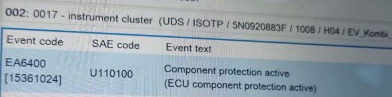

Ключа для переноса СР у меня на тот момент не было, поэтому в блоке 5f и приборке висела ошибка по защите компонентов, но все работало.

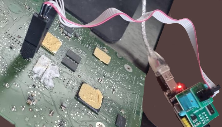

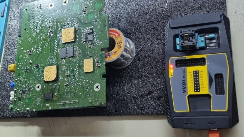

Решение по модификации eeprom, чтобы убрать эту ошибку у меня было задолго до появления в общем доступе, но считать чип без выпаиваия не получалось.
После ряда успешных активаций магнитол Swing3, где похожий чип читался бе выпаивания через понижатель напряжения до 1.8, я решил повторить зксперимент тут:
Чип правда начал читаься, но читался он каждый раз по разному, было много мусора,

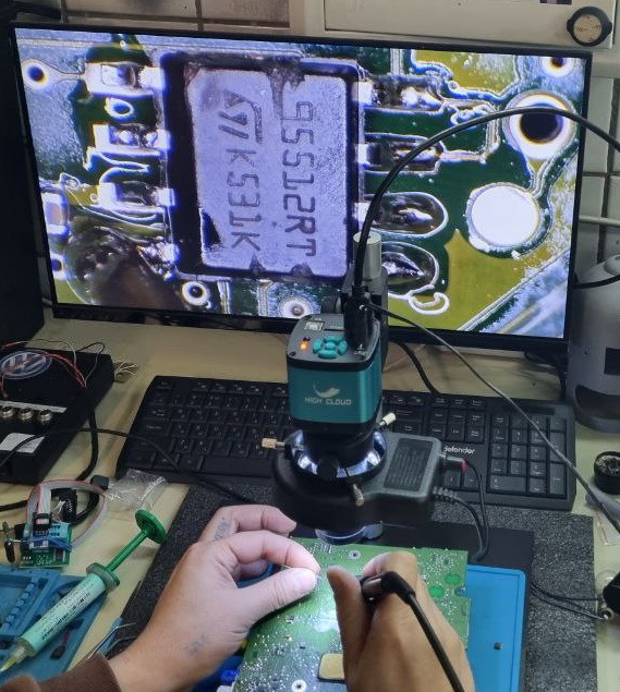

поэтому решил считать его выпиванием, работы выполнял jumper495
Чип считан, заливаем правленный eeprom и припаиваем обратно

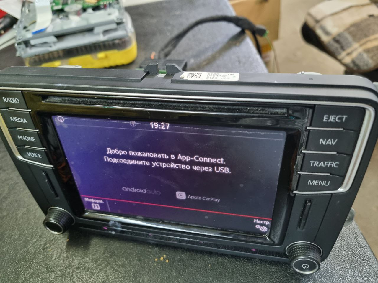

Затем проверям сначала просто работоспособность:

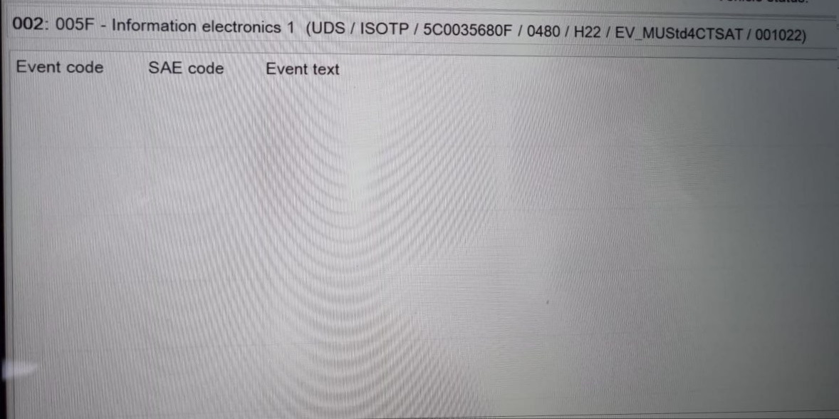

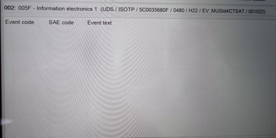

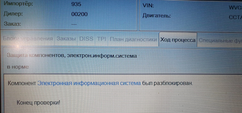

Все ок, собираю, ставлю в машину и запускаю диагностику:
Результат достигнут, ошибок нет.

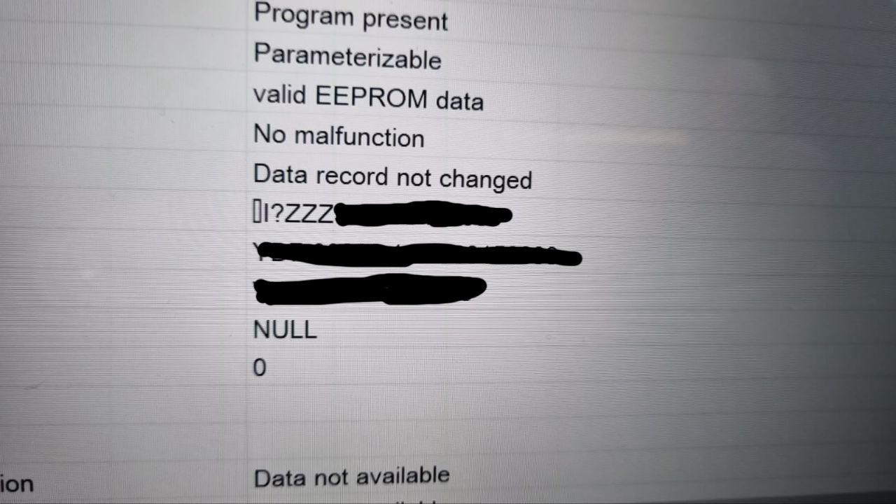

Смотрим что стало с моим VIN в магнитоле:
Первые 3 буквы vin затерты мусором.
Метод имеет место быть, переделывать пока не буду, но перенос привязки магнитолы из приборки в приборку более предпочтителен, при нем вин не затирается.
