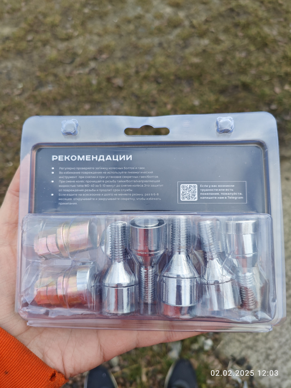

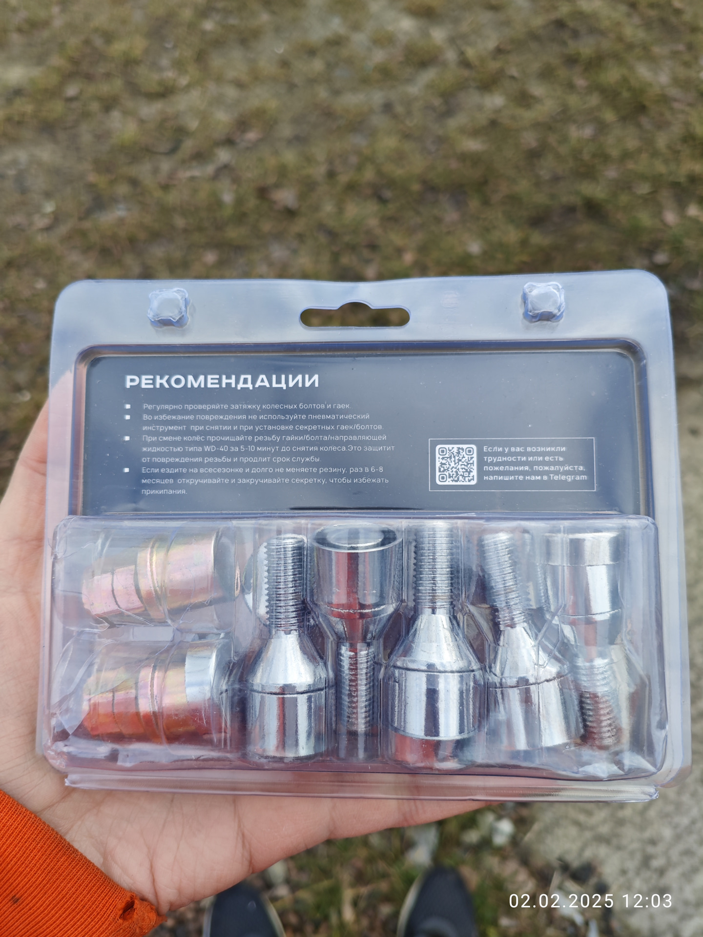

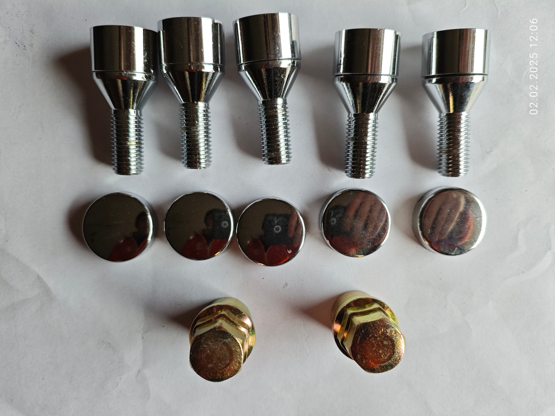

ПОКУПКА И РАСПАКОВКА
Резьба М12, шаг 1.5, длина 24мм – размер такой же, как заводские болты Весты.
Качество хорошее, облоя никакого нет, всё как надо ✔️. Крышечки алюминиевые, никакого пластика❗

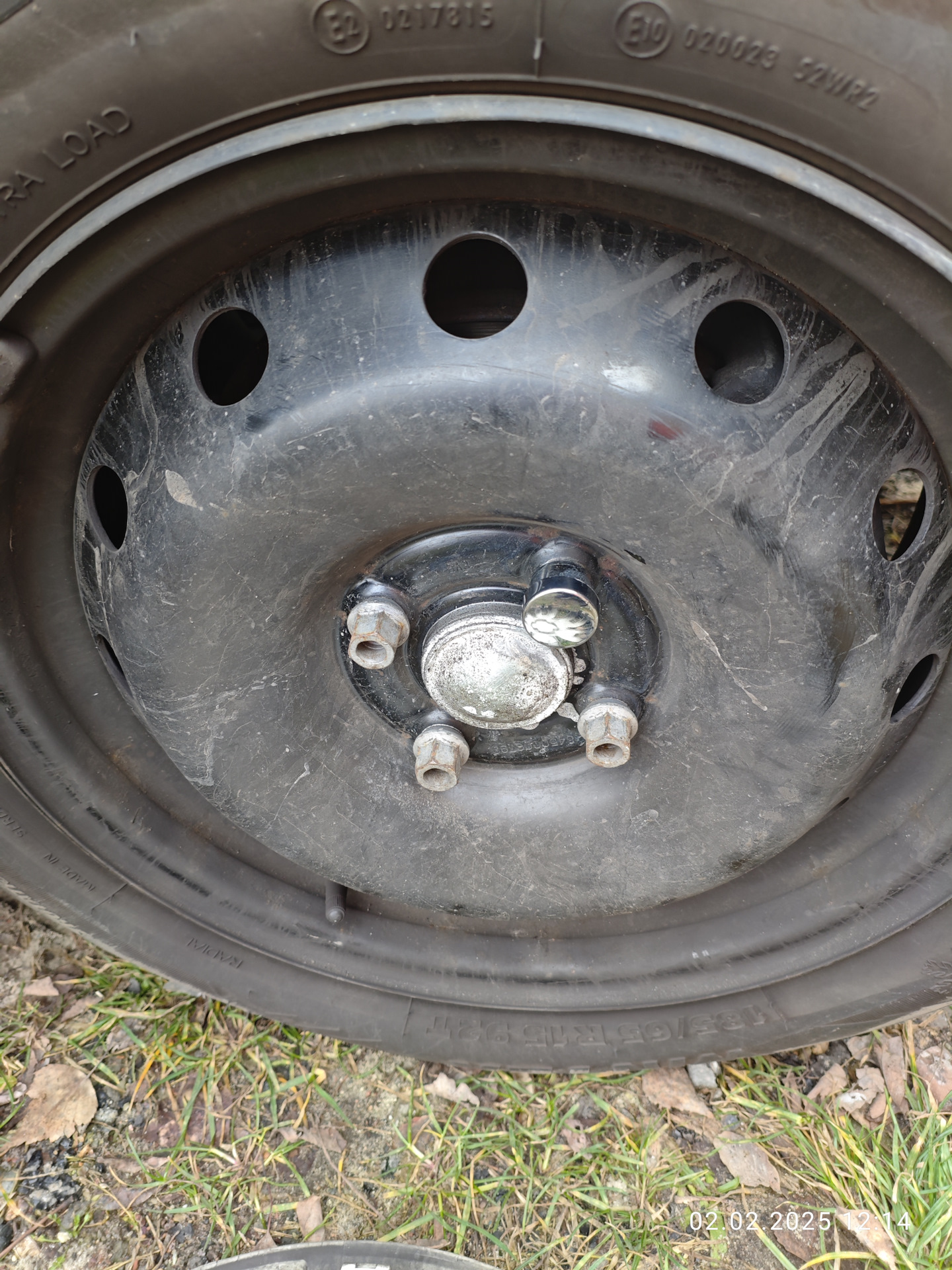

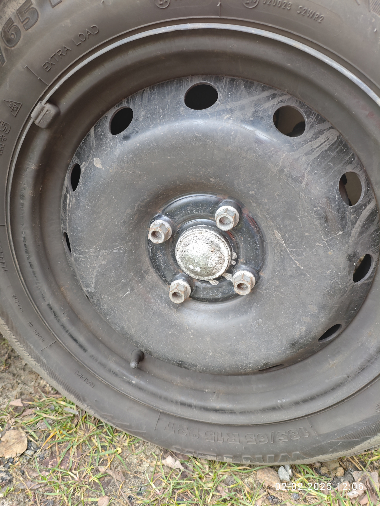

Сразу зафоткаю как выглядит типичное колесо на штампованных дисках Лады в холодную зимнюю пору.

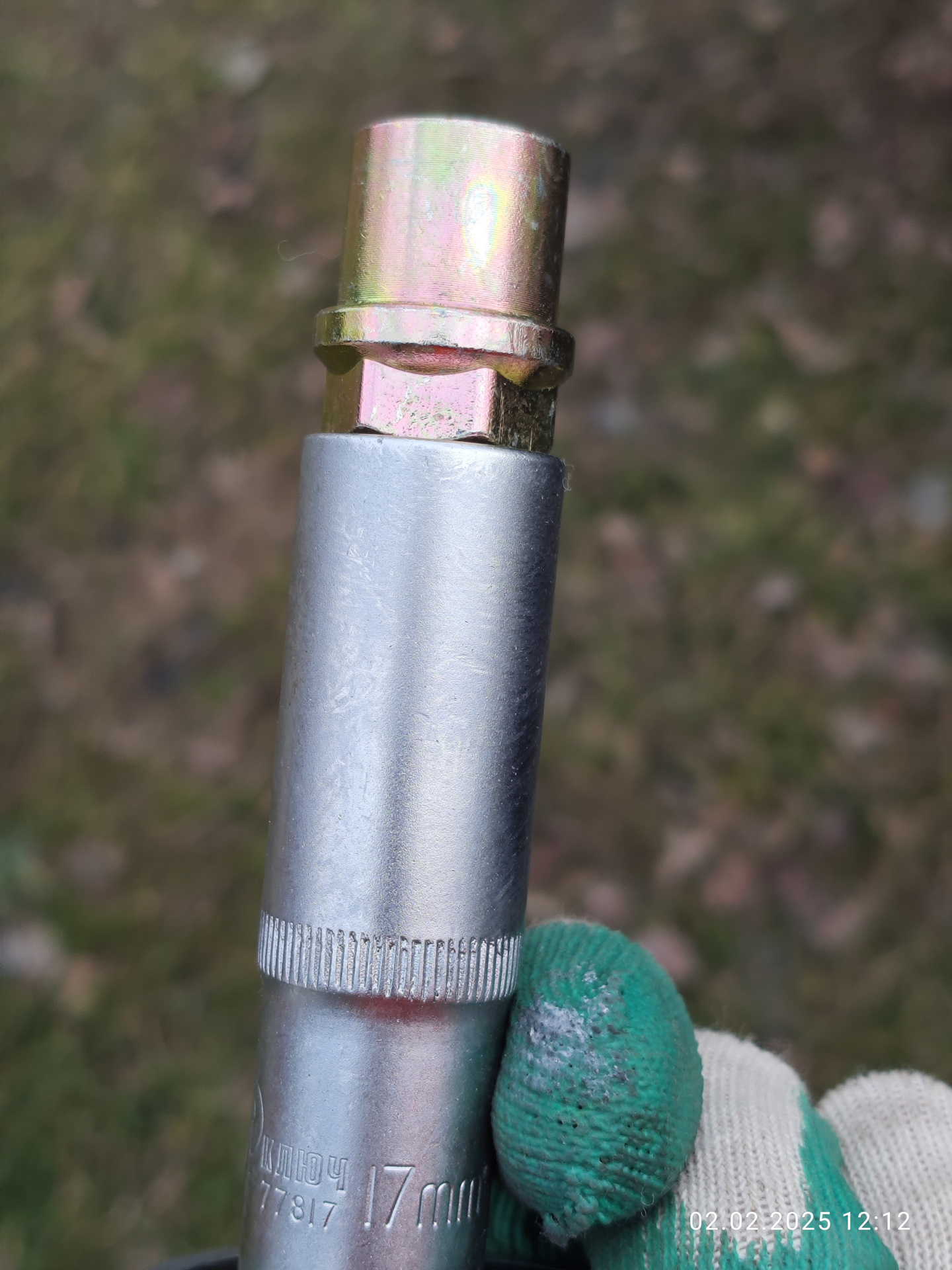

Обратите внимание также на керамическую смазку, которой обрабатываю ступицы во время каждой смены колёс. Смазка не вымывается, всем советую ✔️.

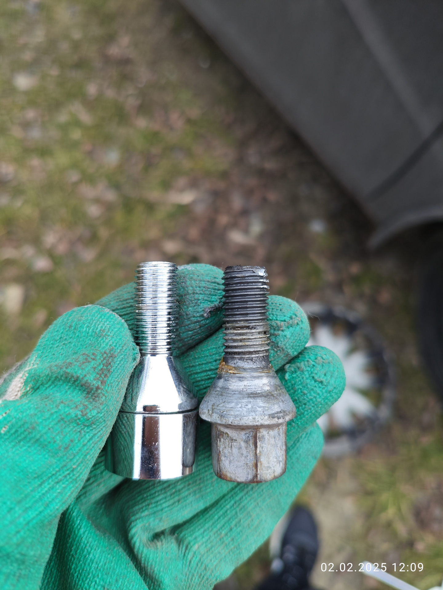

Болты за более чем 5 лет эксплуатации немного износились, но еще походят.
Приложив рядом родной болт и секретку, видим, что они идентичны.

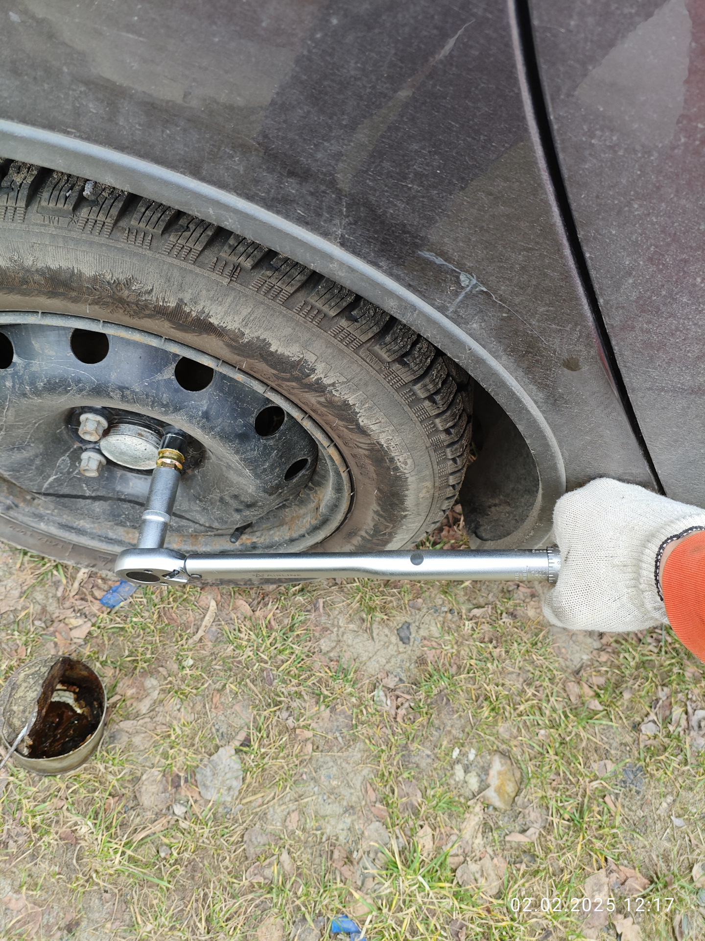

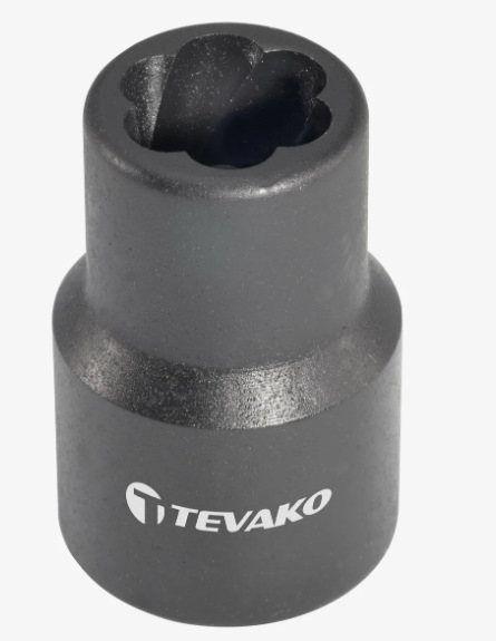

Далее всё просто – беру динамометрический ключ, выставляю момент 112 Нм, надеваю насадку и закручиваю.
Закручиваются и откручиваются секретки через насадку-переходник.
Кстати, уважаемые, всем рекомендую использовать при любых работах с машиной динамометрический ключ. Да, знаю что есть их противники, но для меня это очень странно, всегда использую динамометрический ключ.
