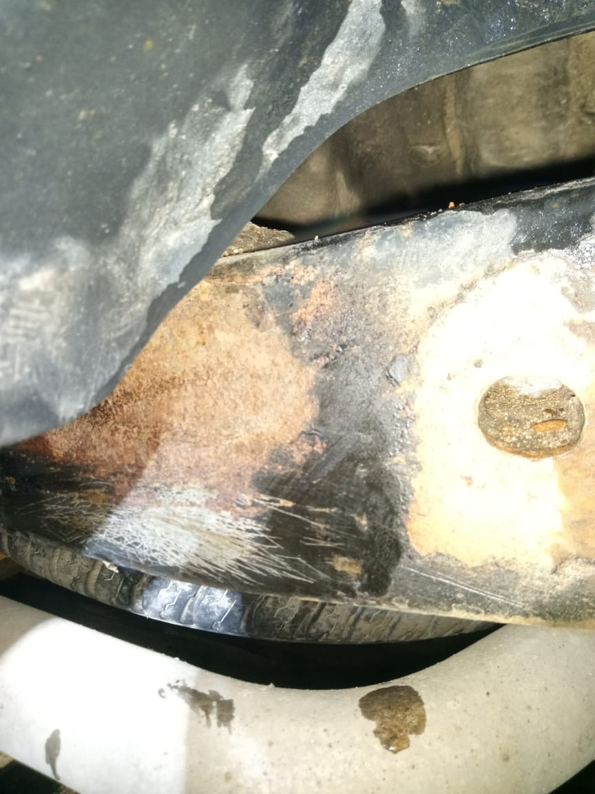

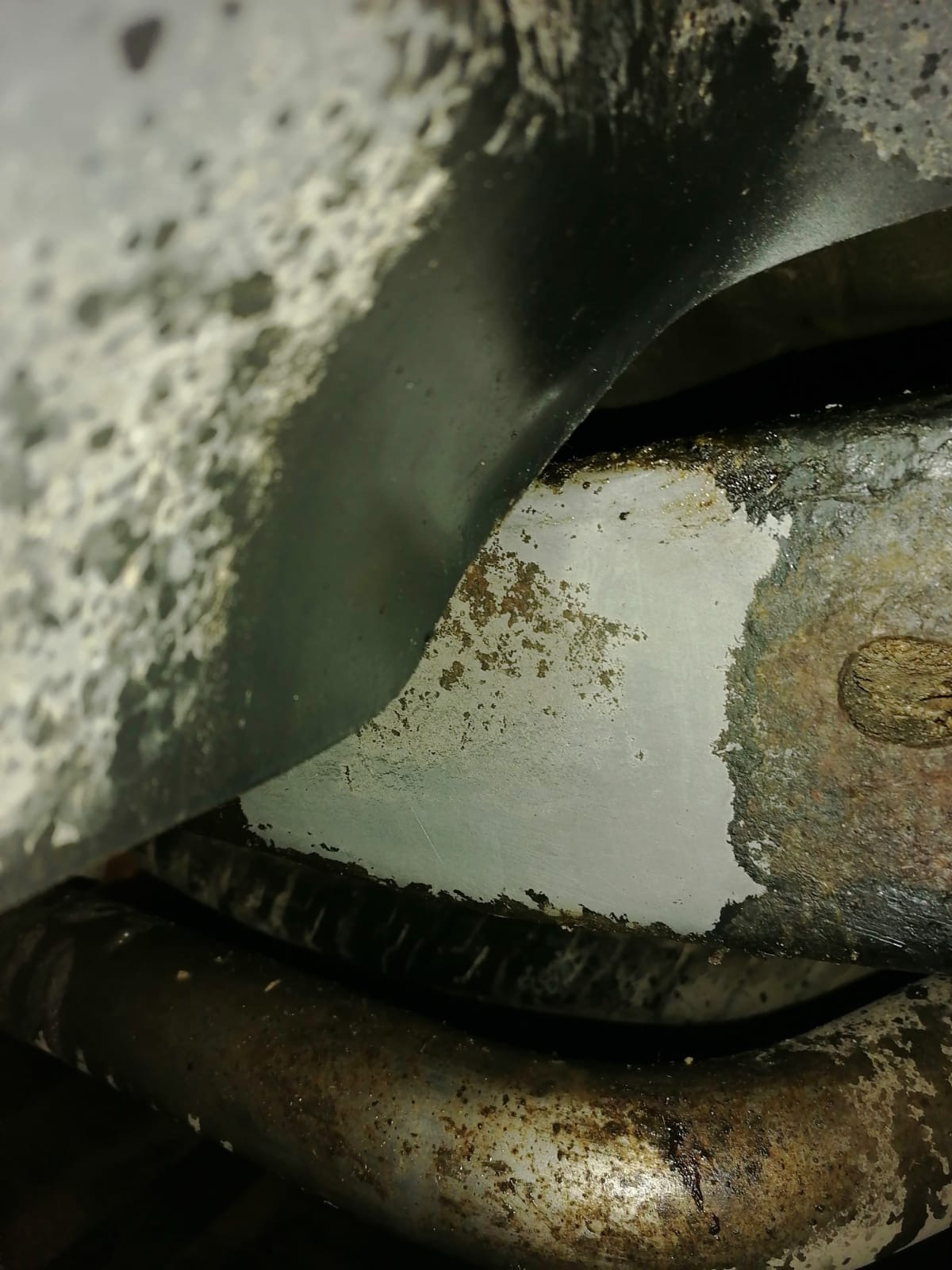

Настало время ставить машину на учет после покупки. Приехал сделал техосмотр, если честно уехал с Архангельска к себе в родное село, там быстрее то все происходит, как оказалось зря… . Техосмотр прошел быстро, заплатил 3000₽ подождал 1 час и готово!
Поехал ставить машину на учет, записался через госуслуги, страховка я была сделана еще в салоне при покупке. Стою жду у гибдд, подходят на осмотр, стали искать вин номер.
По интернету бьется сзади за правым задним колесом, почистил и не нашел, поехал в гараж и купил вытраитель ржавчины, замыл все до метала но вина почти нету.
Отправили меня на экспертизу, приехал в Архангельск опять, записался к эксперту, успел в последний вагон тк записался на 27 декабря, а это у него был крайний рабочий день. За срочность и что бы сделать все в один день пришлось доплатить 50%стоимости сверху. Цена на экспертизу 6200₽ + 50% итог 9300₽. Еду обратно с документами и ставлю на учет уже 3 января 25года. Теперь стоит отметка в ПТС что вин номер отсутствует. Единственное что подтверждает машину это наклейка на стойке двери. Ну а дальше получил новые номера, оплата госпошлин в районе 4000₽

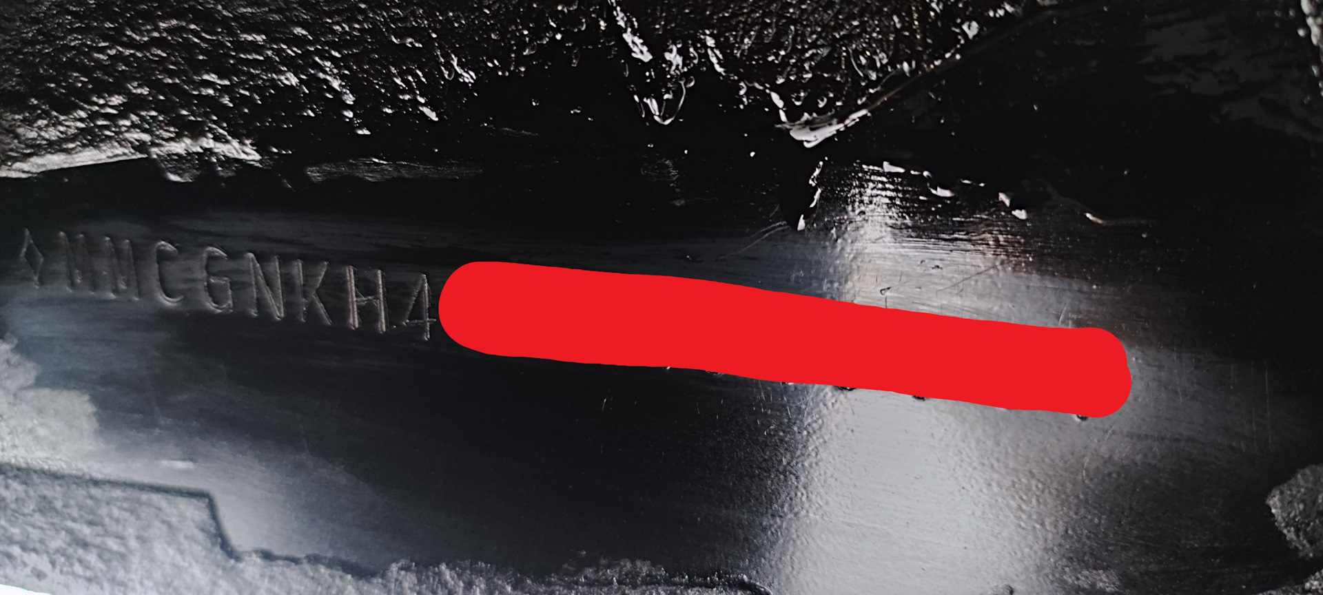

Я при покупке тоже вин на раме не нашел. Но покупал у знакомого, он единственный владелец, сомнений в отсутствии криминала не было, но все же… Я осмотр авто начал с этого вопроса) Вин оказался надежно спрятан под толстым слоем антикора, которым с момента покупки залили всю раму. Очищал пластиковой карточкой и удалителем битума — 3 минуты и готово, вин как новый. Я, в свою очередь, после регистрации авто повторно в несколько слоев залил его мастикой из баллона. А ваша ситуация хорошо закончилась, но многим не так везет.

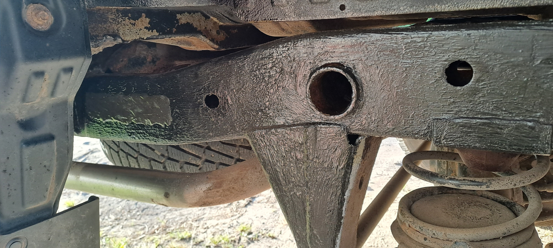

Раму вообще ни разу не мыли, забита вся грязью.
В планах летом все сделать и обработать. Думаю вообще для начала отпескоструить
С нуля залил номер на раме антикором. Когда нужно — берешь карбклинер, тряпочку и оттираешь. 20 минут — и номер чистый. После снова заливаешь антикором из баллончика в несколько слоев. В прошлом году оттирал — вин как новый, у гаевни никаких вопросов не было.
