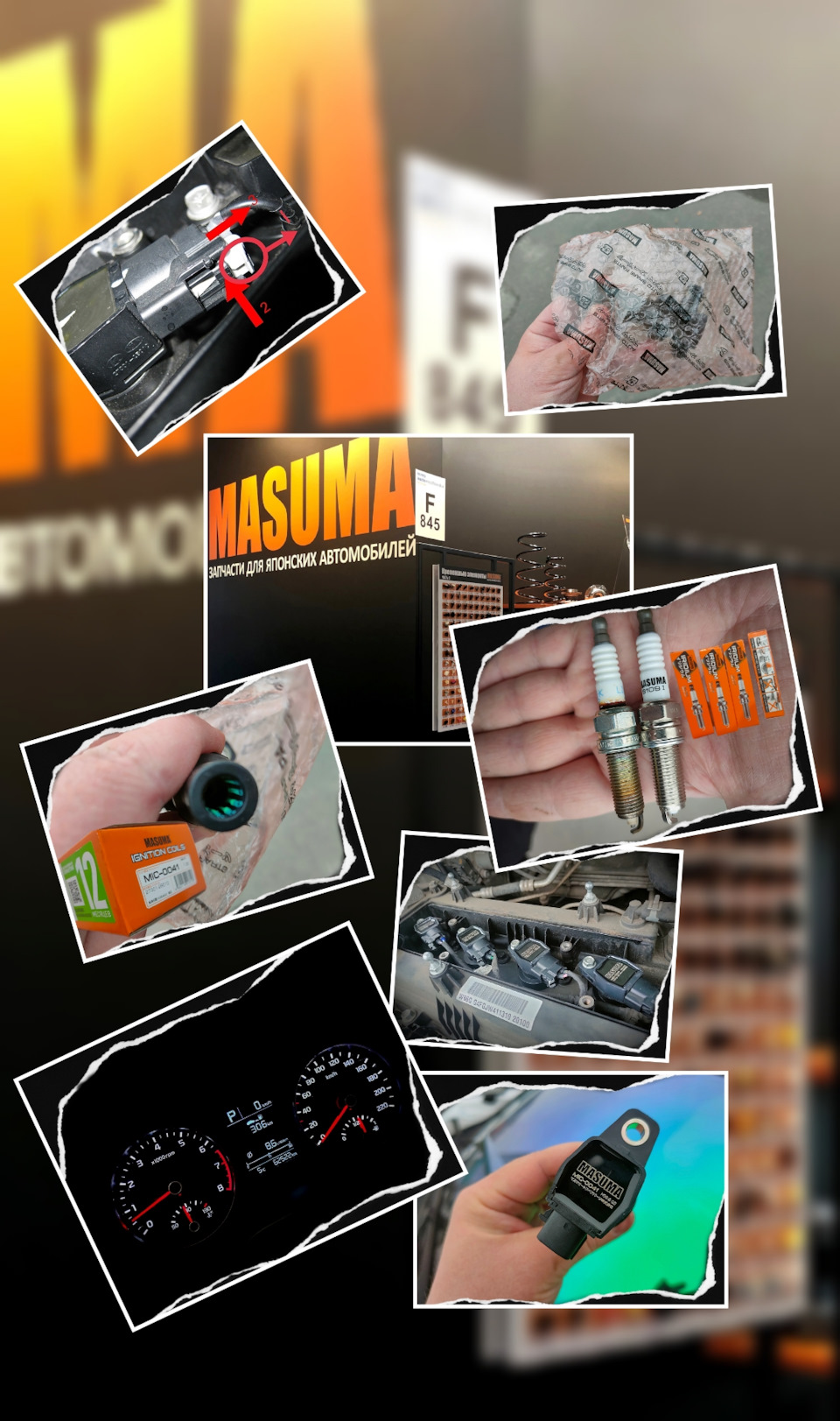

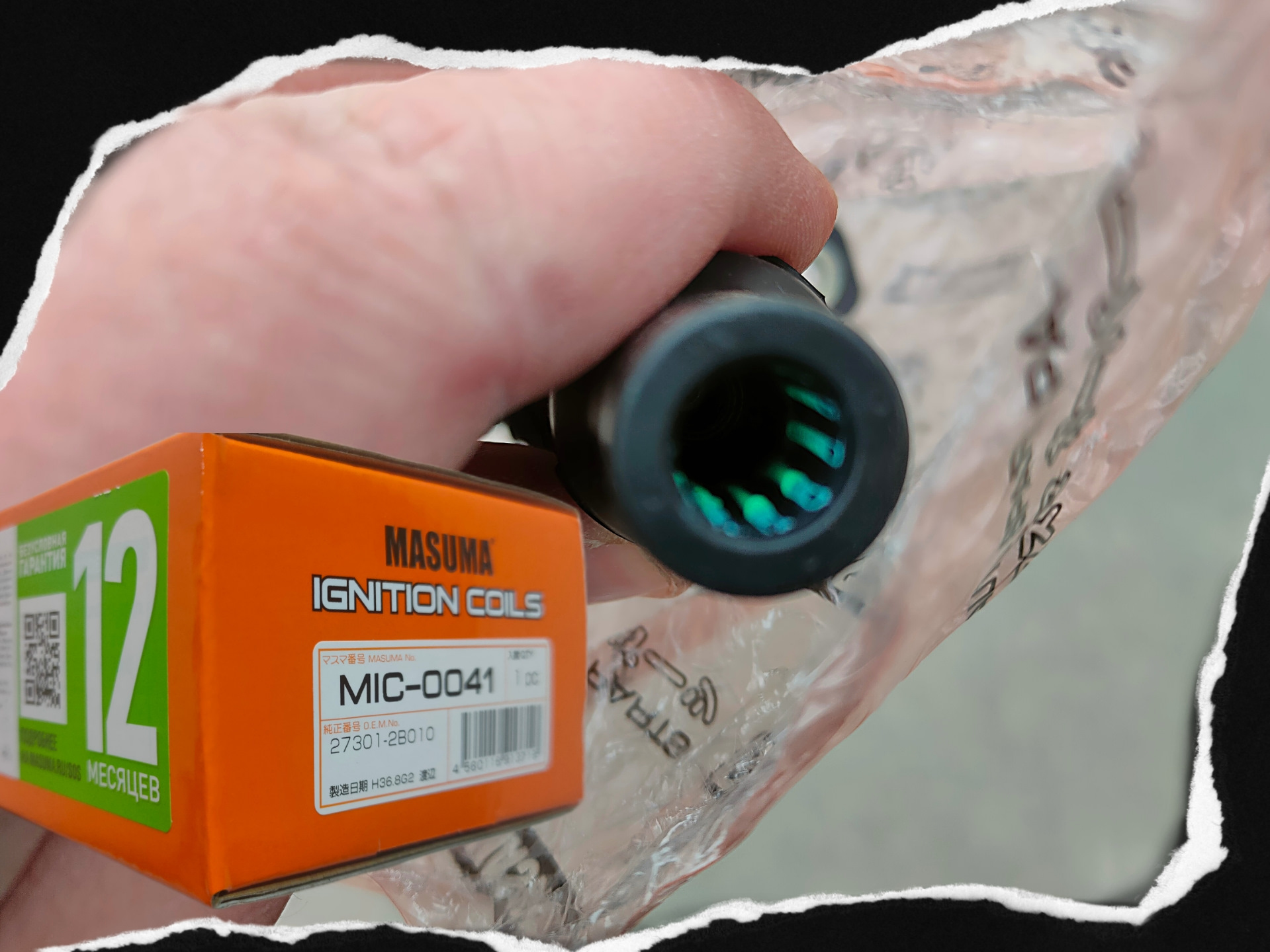

Чтобы заменить свечи, понадобиться свечной ключ на 16.
Я использовал вот такой.
Также понадобится ключ на 10, использовал головку с трещоткой из набора инструментов Молоток.

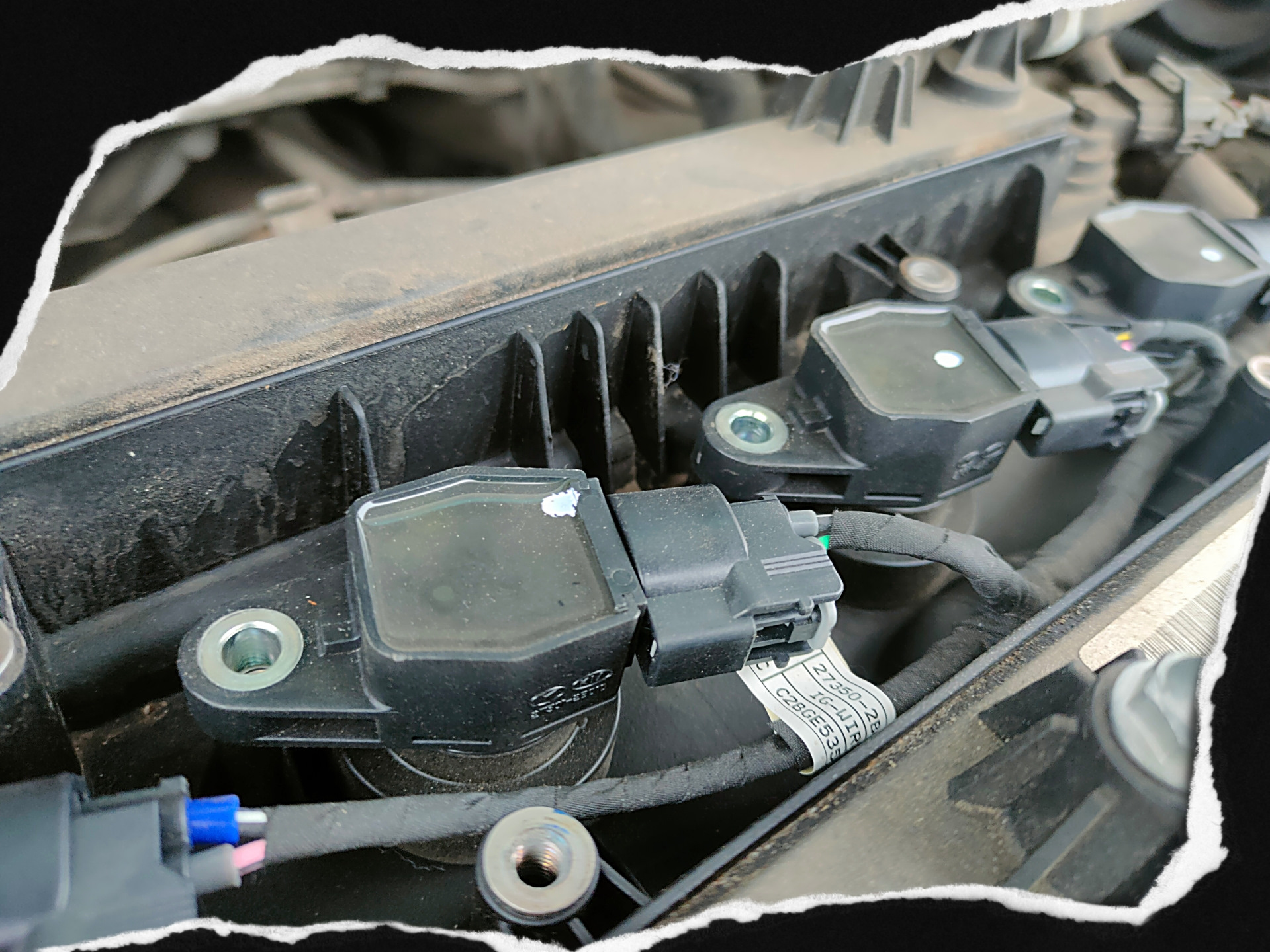

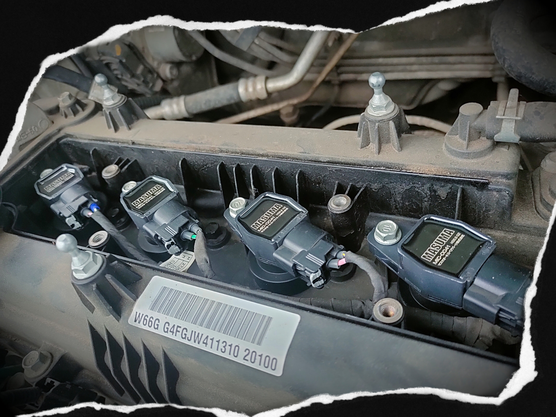

Откручиваем крышку, если конечно она у вас имеется.
Одно время Kia экономила на этом деле.
Как сейчас обстоят дела, не интересовался.
Каждая закреплена на один болтик, нужно всего лишь открутить 4 болтика.
У меня получилось 8, так как моя Бандитка с 2018 года выпуска.
Крышка заглушка, имеется в наличии.
Как и полноценная запаска, а не докатка!
А и брызговики были установлены 🤌.

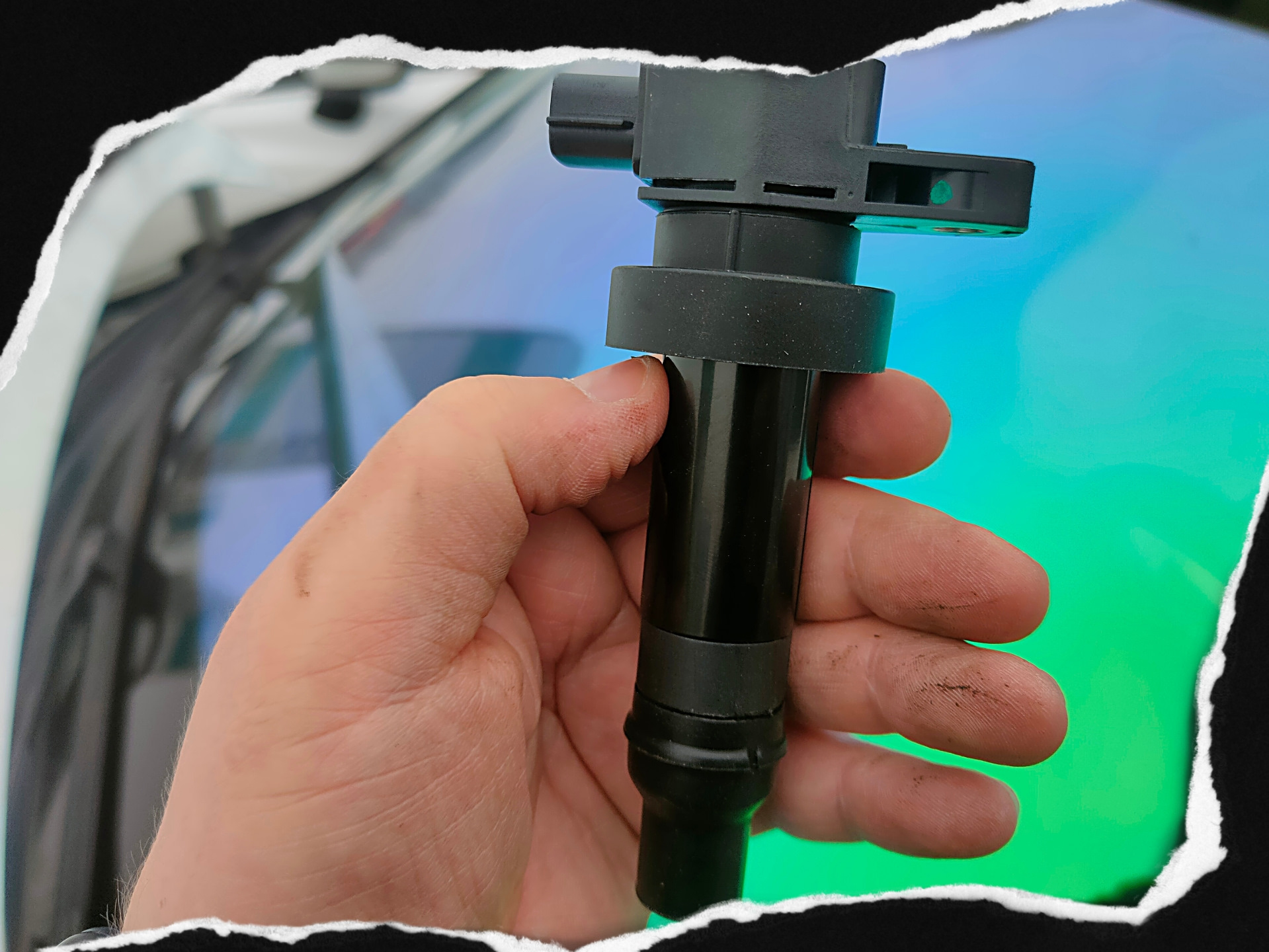

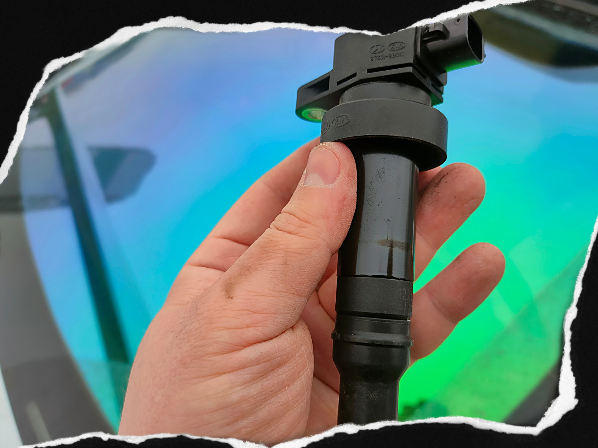

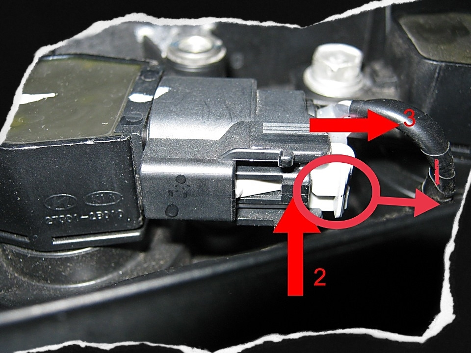

Чтобы отсоединить катушку, сейчас покажу на фото.
Надеюсь доходчиво объяснил для новичков.

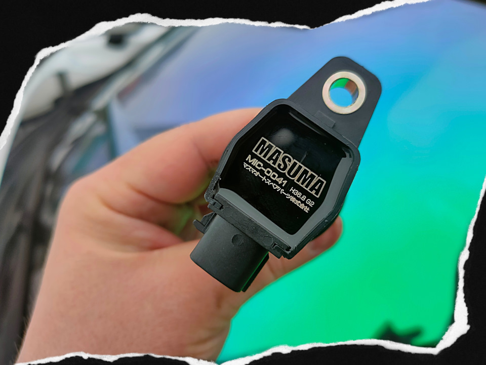

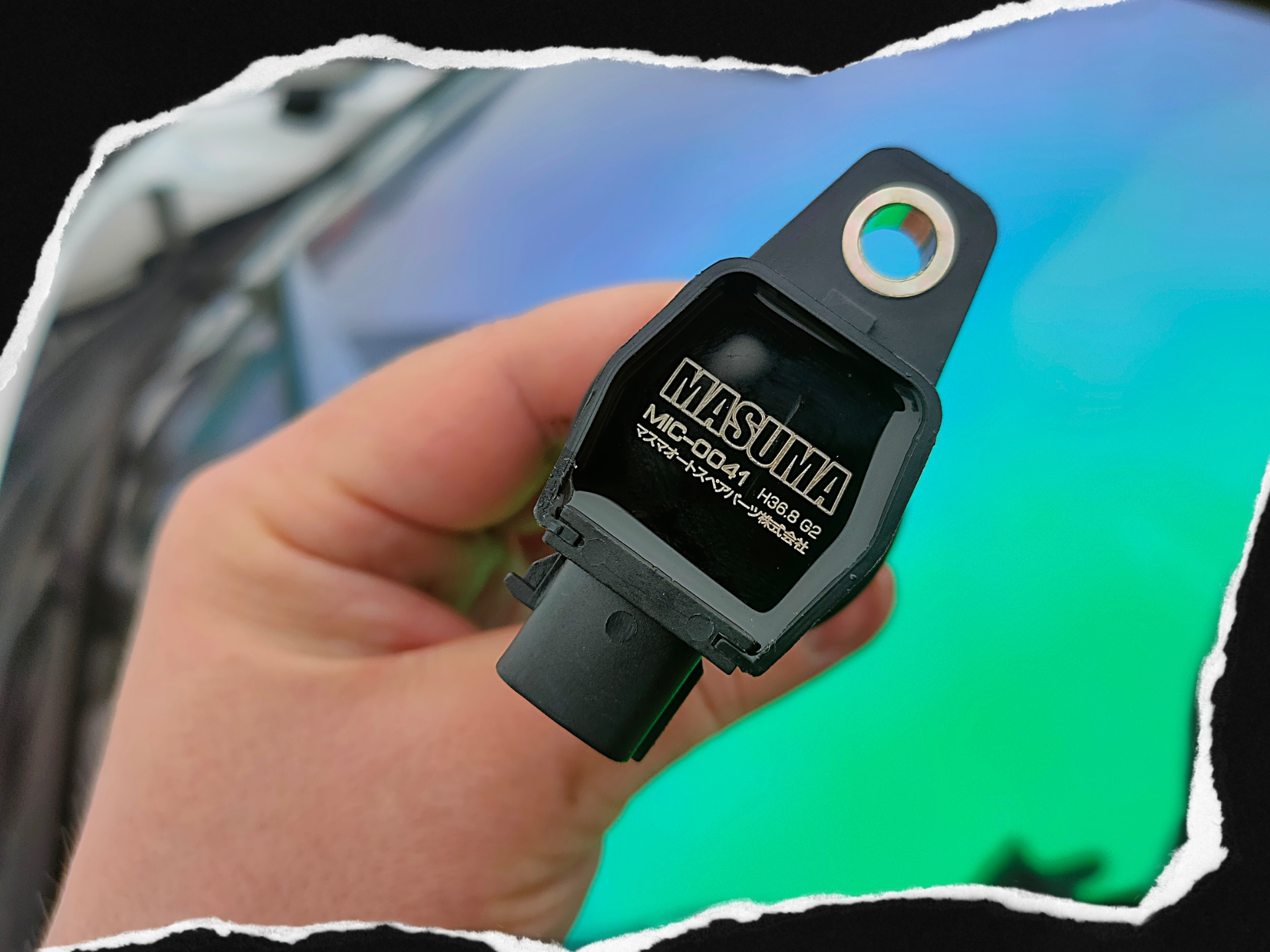

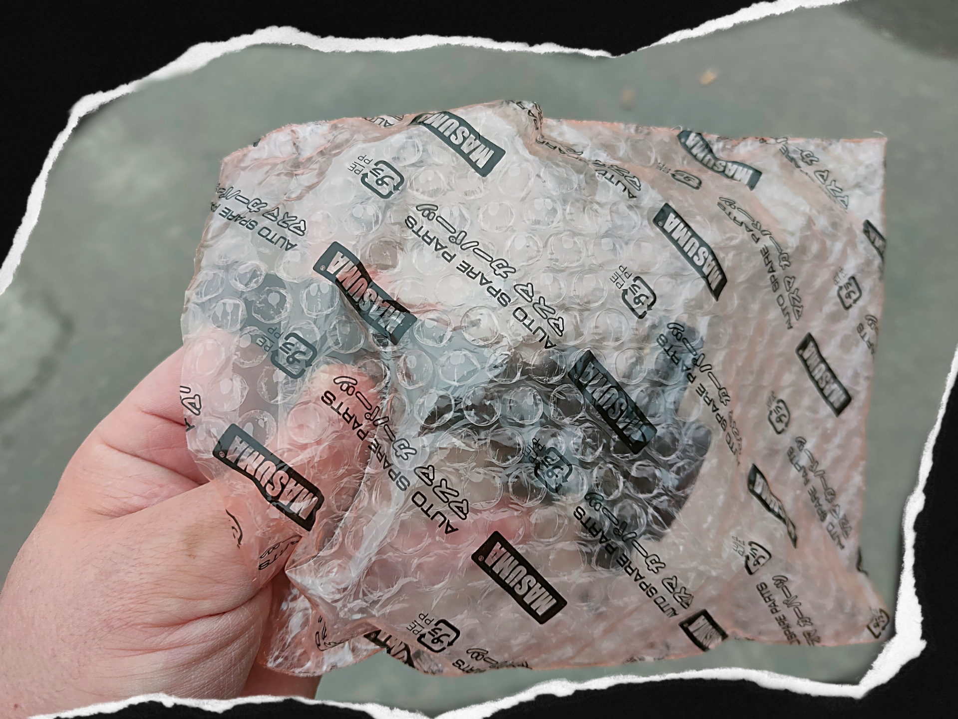

Далее берём аналог.
Распакуем и посмотрим по ближе.
С катушками всё понятно надеюсь, если ничего не понятно, можно почитать подробнее здесь.

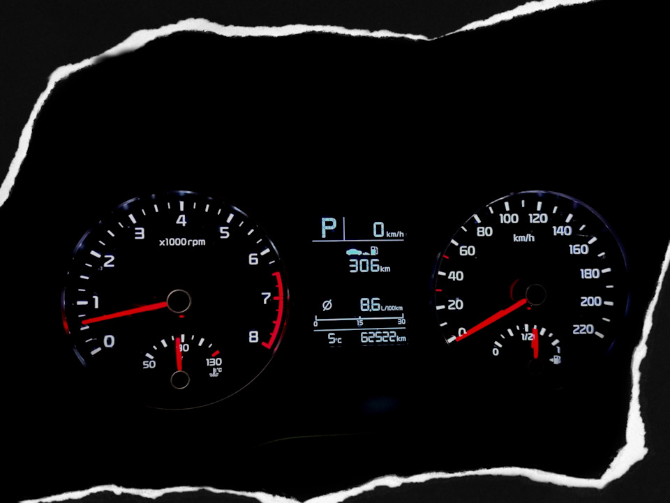

Какие впечатления?
При первом запуске после замены, мотор работает исправно, как и раньше.
Разницы особо не заметил.
Расход не прибавился и это замечательно.
На данный момент, двигаюсь по городу на короткие дистанции.
Поэтому по экономичности, выводы делать рано.

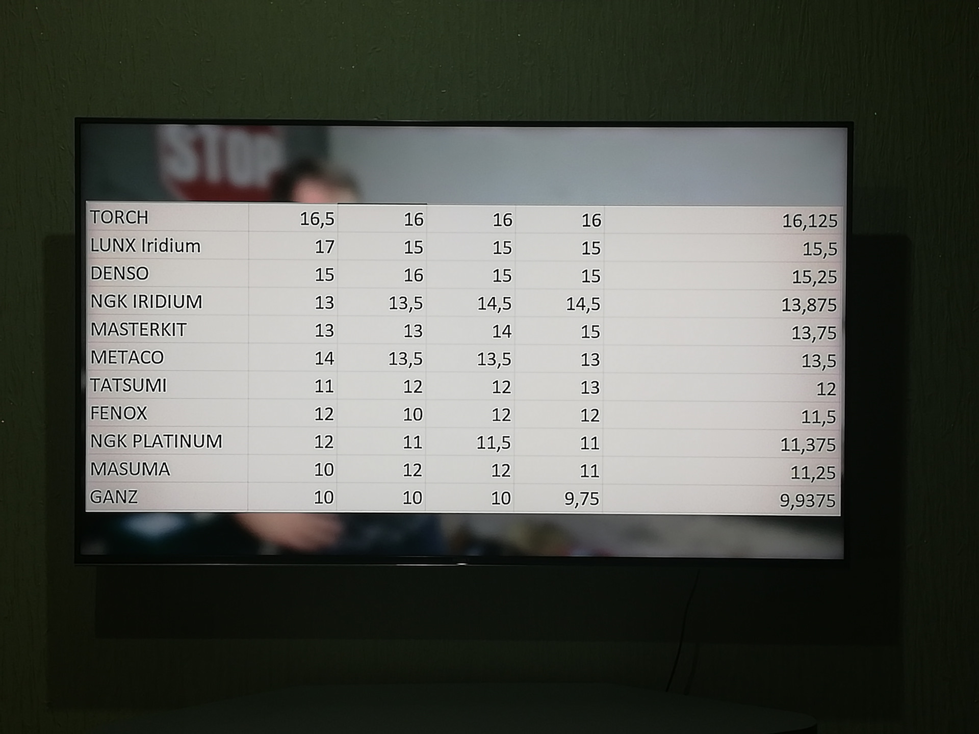

Очень слабенькие свечи, нагрузку давлением не выдерживают! Вот свежий тест (на выдержку под давлением) иридиевых свечей. Но каждый сам решает, кто достоин, кто чего стоит, кто чё хочет и что тебе надо!
скрин делал из этого видео👇
Очевидно, что говно. Но автор упирается, отрабатывает
Табличку посмотрел, катаюсь вторую неделю, всё отлично.
Через год добавлю сюда ещё один комментарий.
Уточню, как они себя будут чувствовать.
Можно проехать и три года, а на четвертый в один из солнечных дней, дать нагрузку на двигатель большую чем обычно и всё — последствия могут быть разные (от проблем со свечными катушками до разрушения изолятора (т. е. той её части, которая контактирует с камерой сгорания).
Понаблюдаем, ваше мнение услышал.

Оригинальные катушки зажигания работают очень долго и замена на не самый хороший китайский неоригинал…сомнительная затея.
Иридиевые свечи хороши, но старые свечи тоже в хорошем состоянии, судя по снимку.
Непонятно зачем вообще замена всего была произведена.
Всё верно, всё работает отлично.
Свечи заменил из за пробега, а катушки купил на запас штатным, тем более цены, идут только в гору.
