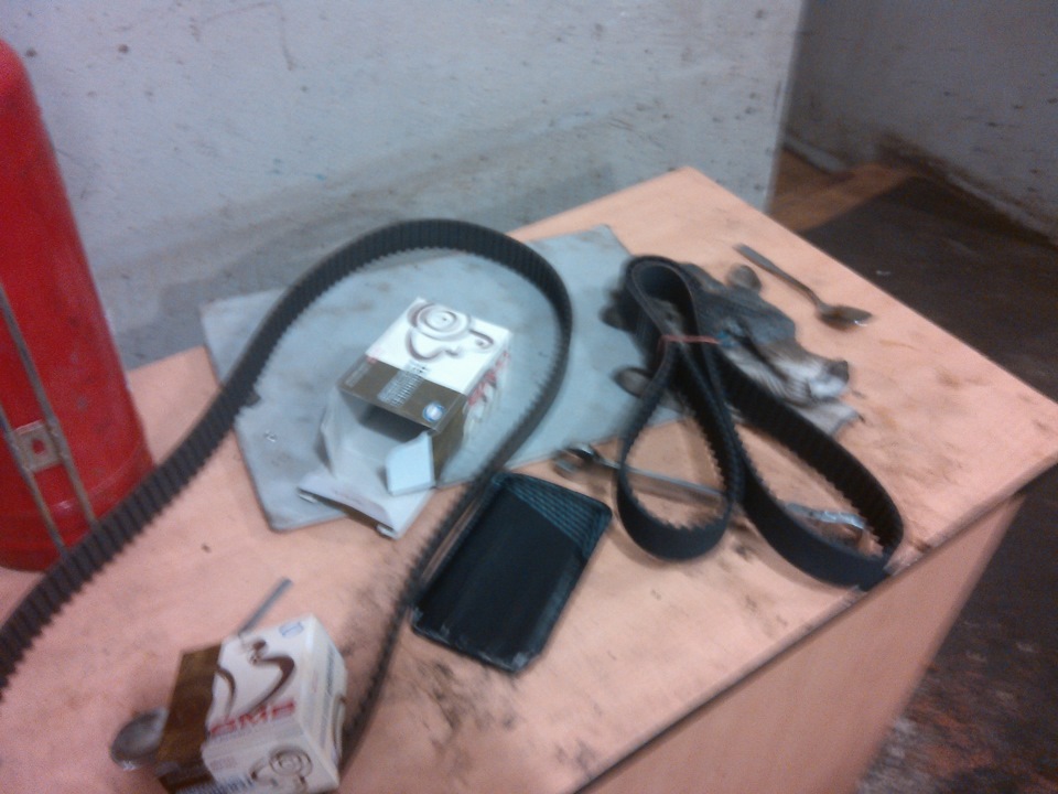

Так вот, при замене масла, выяснилось, что ремень ГРМ и ролики пора менять. Все до безобразия просто, работы часа на 2. Но!.. Это машина отца, и уровень ответственности велик.

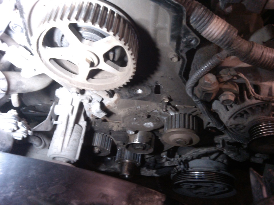

Работы, еще раз повторюсь, не сложные (двигатель 3S):

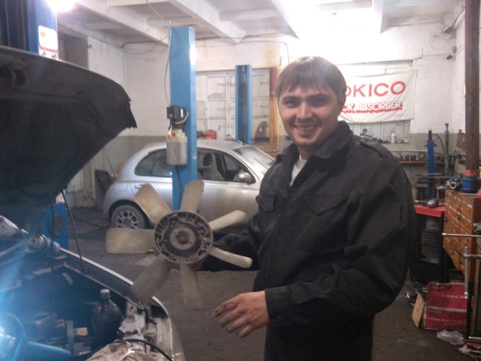

— снимаем вентилятор и приводные ремни (откручиваем их натяжители),

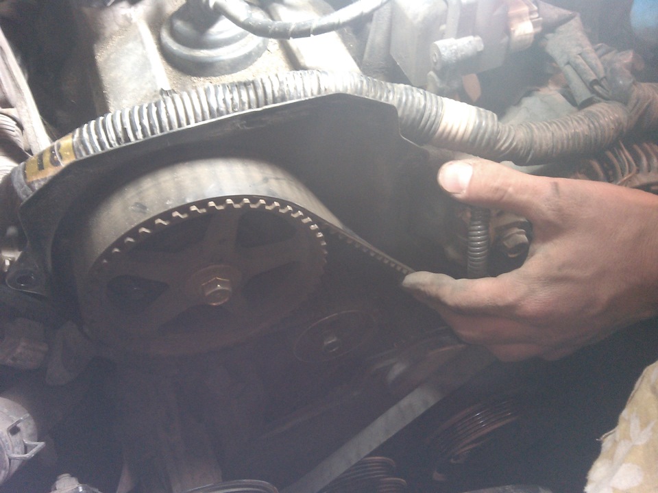

— снимаем шкив, кожух ремня ГРМ (обратно не промахнетесь, там система для дурака)

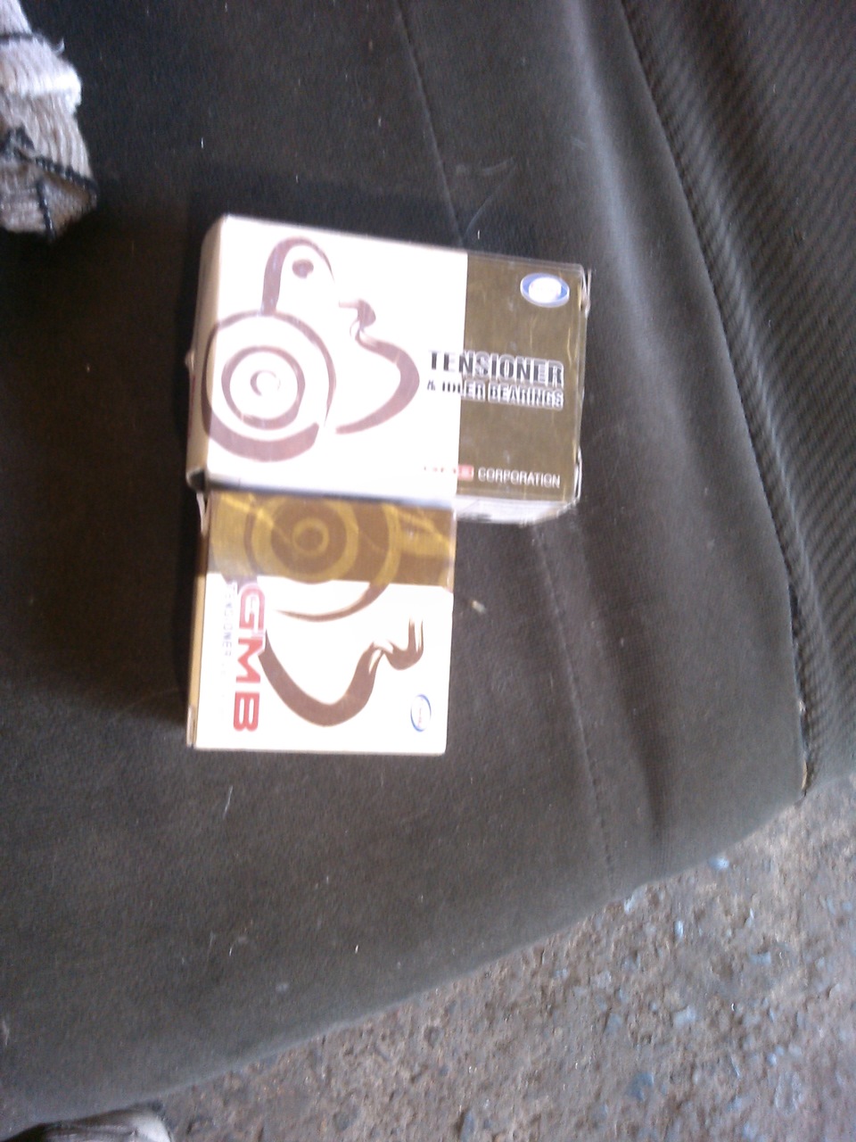

— снимаем ролики и натяжитель ГРМ, меняем.
Собираем в обратном порядке.
В общем, работы сделаны, машинка папы бегает (хотя, я бы еще перебрал мотор), папа доволен.
