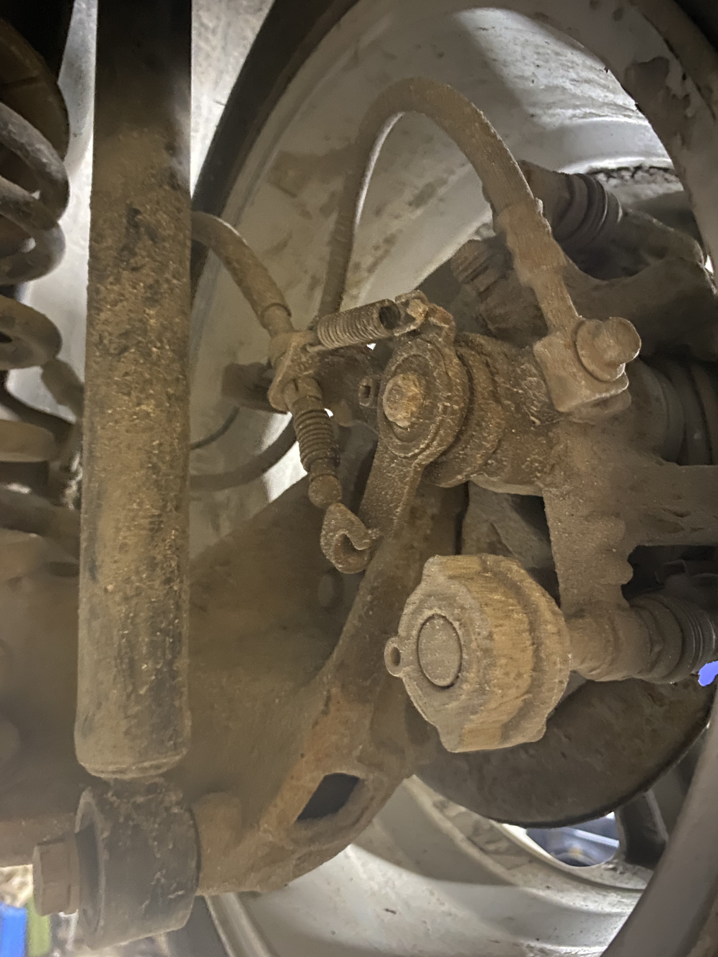

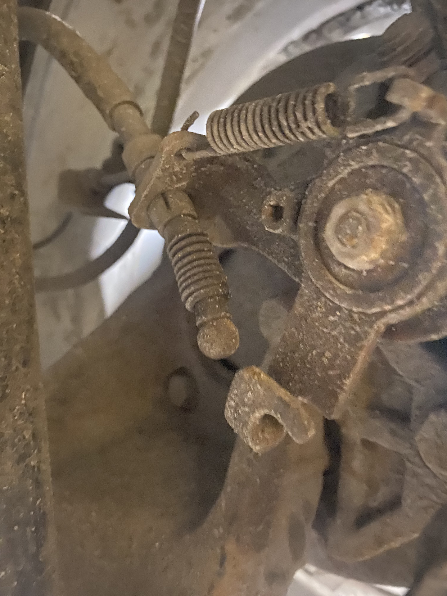

Проблема, как я читал, довольно предсказуемая, хоть и не частая. А именно закисает ручник. Не из-за мороза, коего этой зимой мы похоже в наших широтах не увидим, а именно от износа компонентов суппорта.
Проблему на данный момент решили снятием тросов ручника( временно разумеется)
Поинтересовался у мастера как можно победить данный недуг. Ну и получил ответ: существуют р/к, но сколько он их ставил надолго не помогало и соответственно все равно люди приобретали новые суппорта.( мастер опытный и свое дело знает, к тому же владел таким же Крузом). Теперь «финансово подготавливаюсь» к покупке суппортов, ну и соответственно сразу тормозных дисков и колодок.

не согласен. Нет такого- АКПП. Ручником не пользуюсь))
Мне ставили ремкомплект на эти флажки ручника. Год уже полёт нормальный
Если троса не переломаны в местах крепления, то может и суппорт, а так обычно троса и поршень в суппорте до конца не садится
Данная проблема, к болячкам круза, вообще не относится. Промто неисправность при частом использование ручника
Как бы наоборот рекомендуют пользоваться ручником чаще для того чтобы механизмы работали и не закисали, как бы это даже логично, просто обслуживать своевременно конечно же нужно, так же как и например, есть люди которые просто меняют колодки и всё, а есть те которые при замене колодок, смазывают, обслуживают направляющие пальцы, поршень и.т.д.
Я из тех, кто щепетильно относится к своей машине( я бы даже сказал в каких-то моментах через чур) вот и сейчас хочу подкопить и сразу всё поменять. 👍
С суппортами эта проблема вряд ли связана, часто закисают троса ручника в рубашке, решается заменой тросов.первый раз вижу здесь запись про проблему с суппортом в районе механизма ручник.
Троса рабочие проверяли. Сам механизм в суппорте подклинивает
Тоже самое и у меня.Но как проехал метров 100-200, проходит
