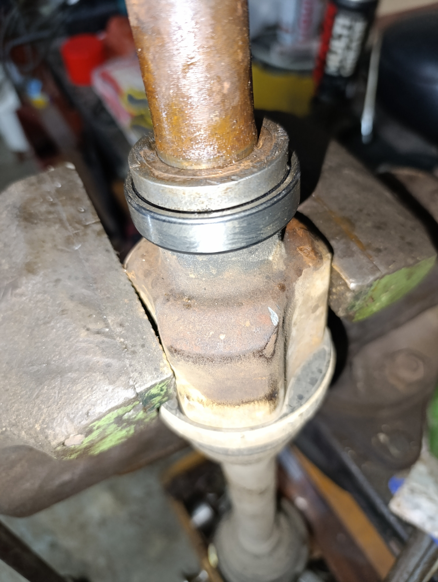

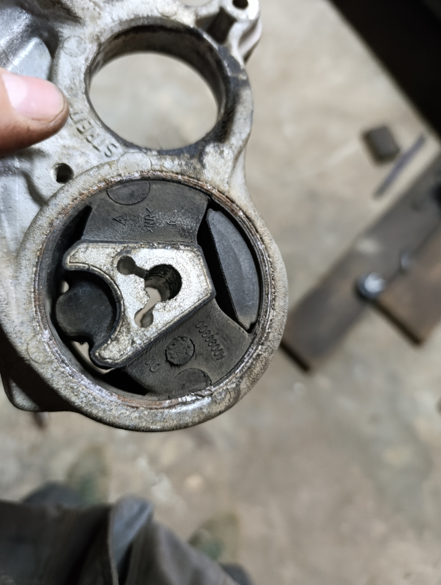

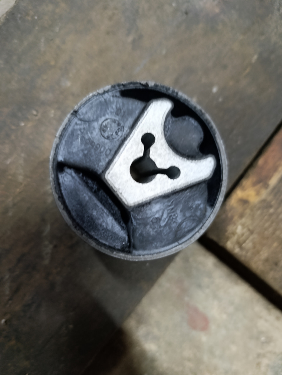

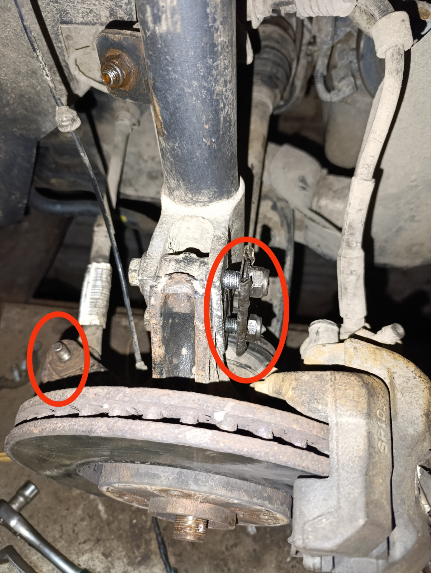

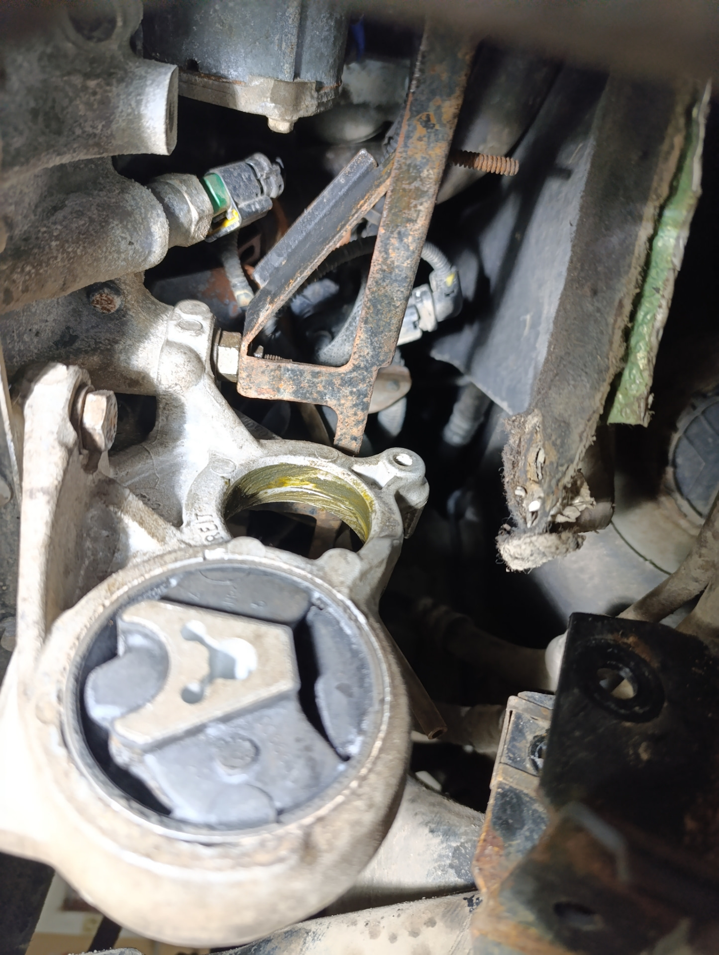

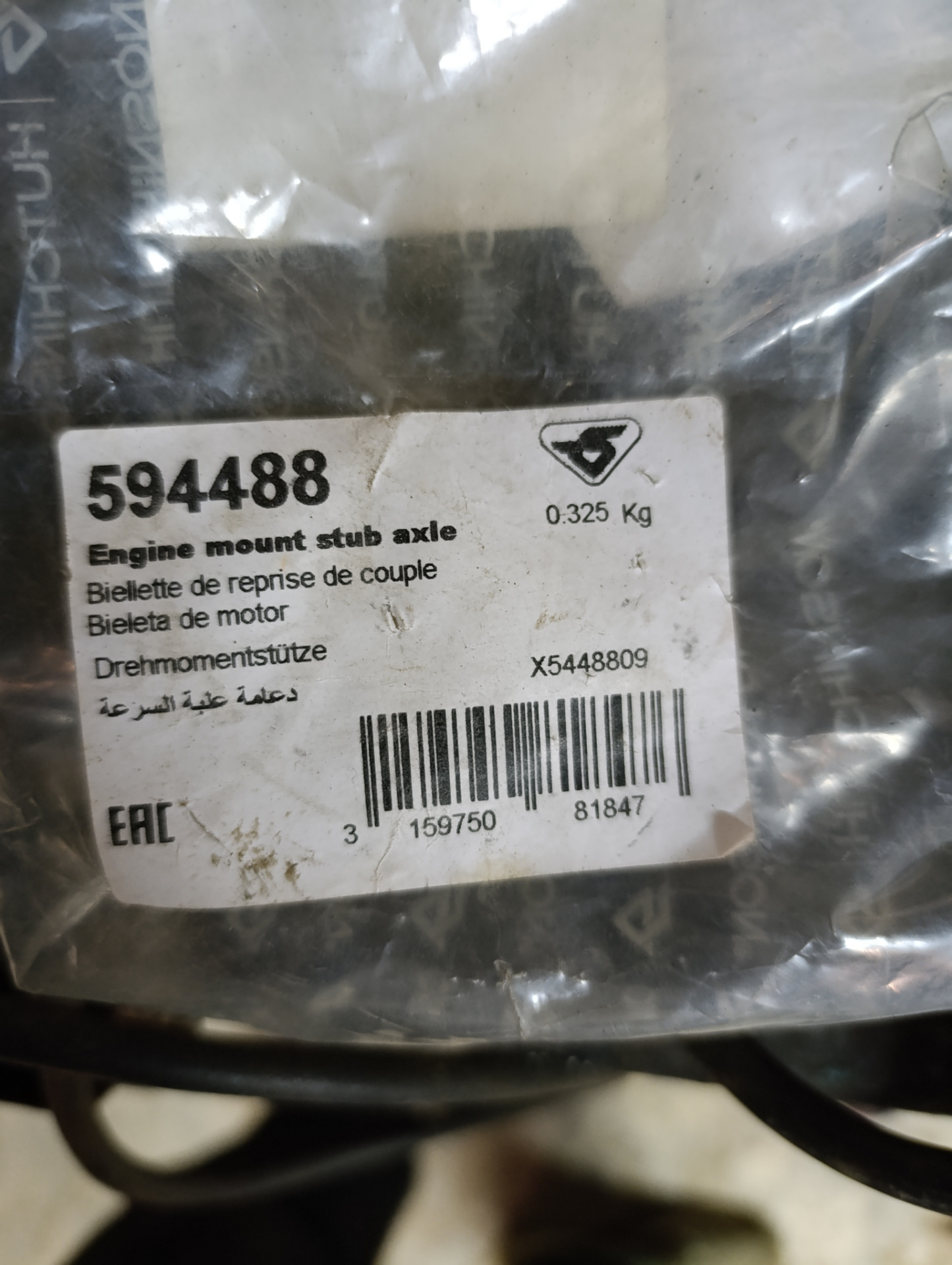

По замене задней подушки двигателя фоток много не делал, сам процесс замены много у кого описан. Сложностей в процессе замены подушки нет, только наверное выпресовка старой подушки, так как это был самый трудоемкий процесс и подвесной подшипник пришлось спилить болгаркой не хотел сбиваться.

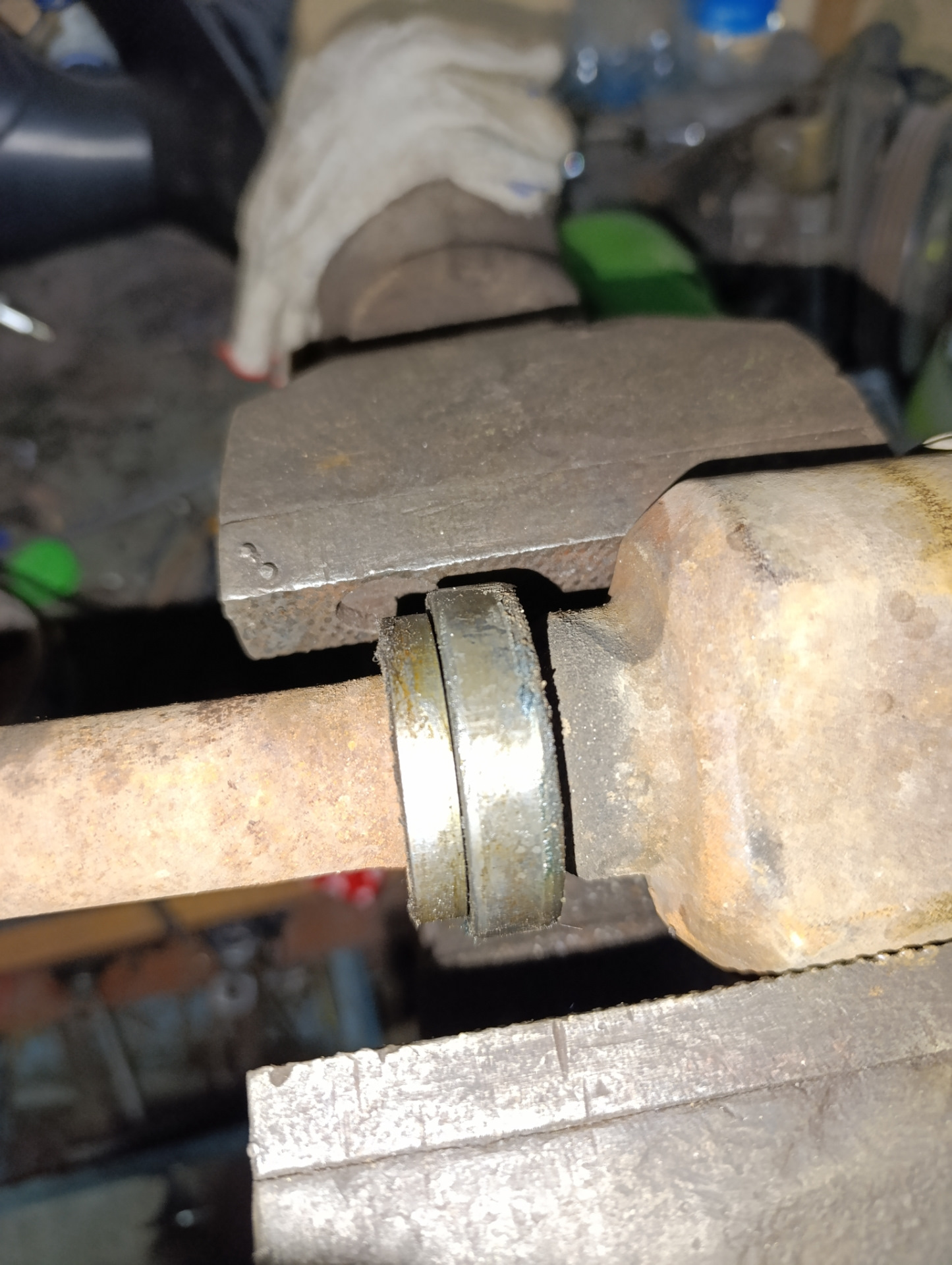

Дальше менял подшипник на полуоси.
На все про все ушло часа 4, не спеша…
Комментарии 2
А чем стопорное кольцо на подшипник насаживали? И новое или бу удалось сохранить?
Поставил бу, загонял молотком потихоньку…
