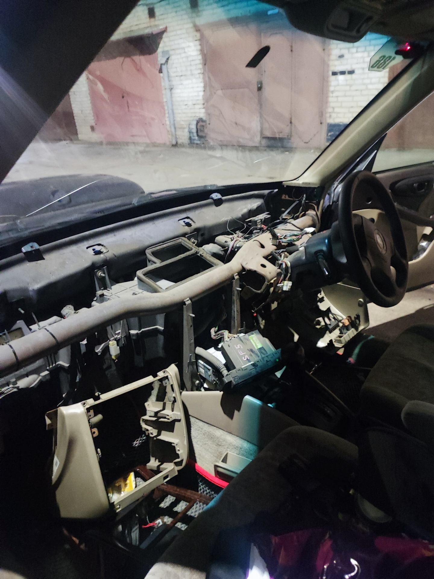

Поменяли радиатор печки, разбили лобовое когда доставали печь
4-5 час. и балс, после ехать домой в тёплый салон
1) Снять центральную консоль, отсоединить магнитолу и климат-контроль
2) Снять приборную панель
3) Снять переднюю панель (Торпеда)
3) Снять усилитель
4) Снять интеркулер и патрубки идущие к радиатору отопителя
4) Вытащить печку
5) Вытащить и заменить радиатор отопителя
6) Собрать всё в обратном порядке
7) Долить необходимое количество антифриза
Инструмент: Отвёртка крестовая, торцевые головки 10,12,14.

У тебя походу дорестайловый с рестайловым мордой? Радиатор печки ровно сел? Трубки точь в точь с оригиналом одинаковые? А лобовое стекло жаль что так получилось, обидно конечно делая одно создать еще одну работу разбив другое
Так и есть. Туго зашёл
трубки не одинаковые, их нужно подгибать немного что бы встали в отверстия и что бы встали в пазы, радиатор на 2мм шире чем посадочное место
