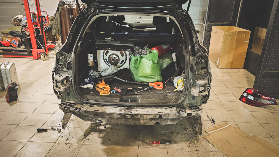

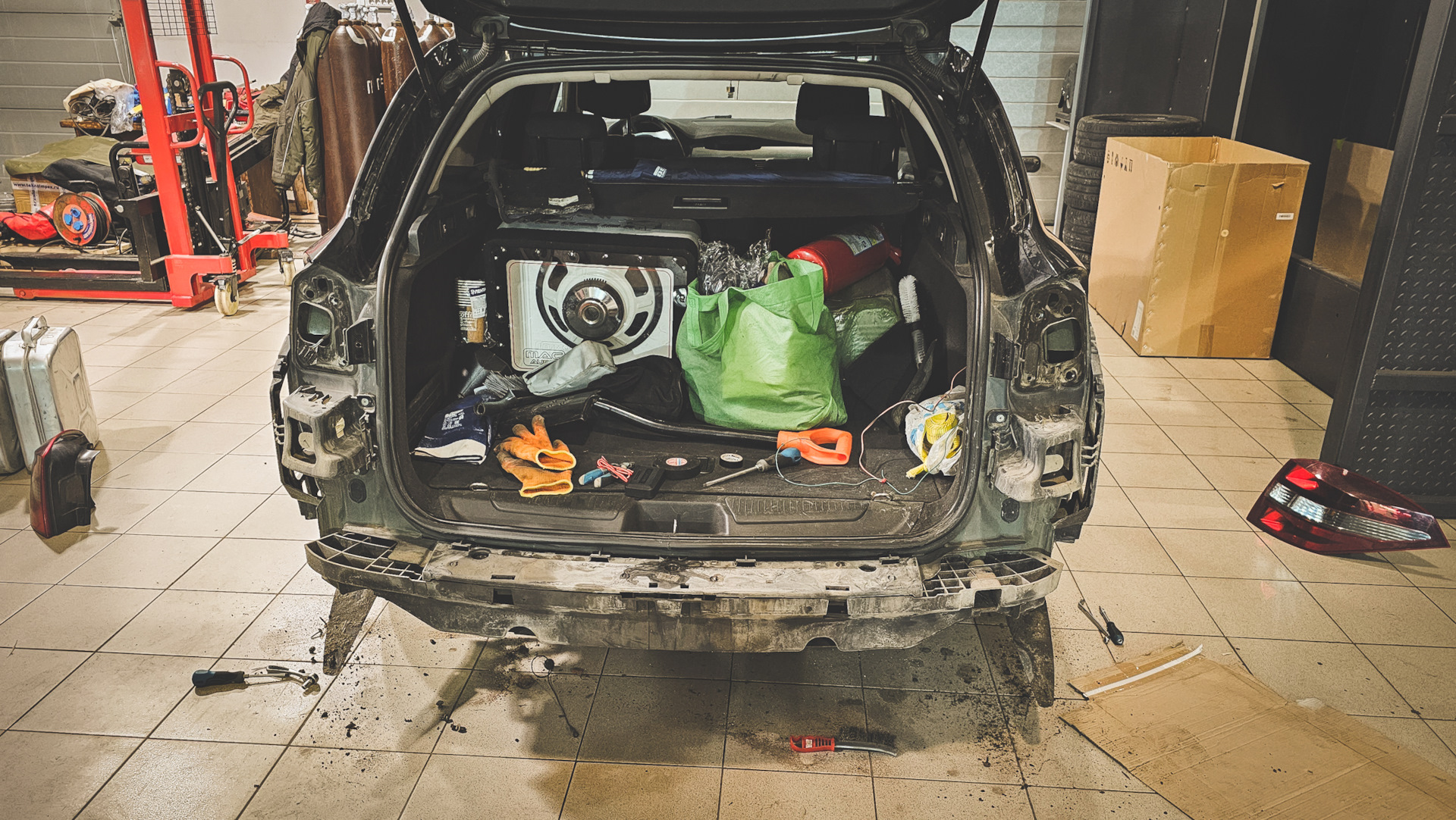

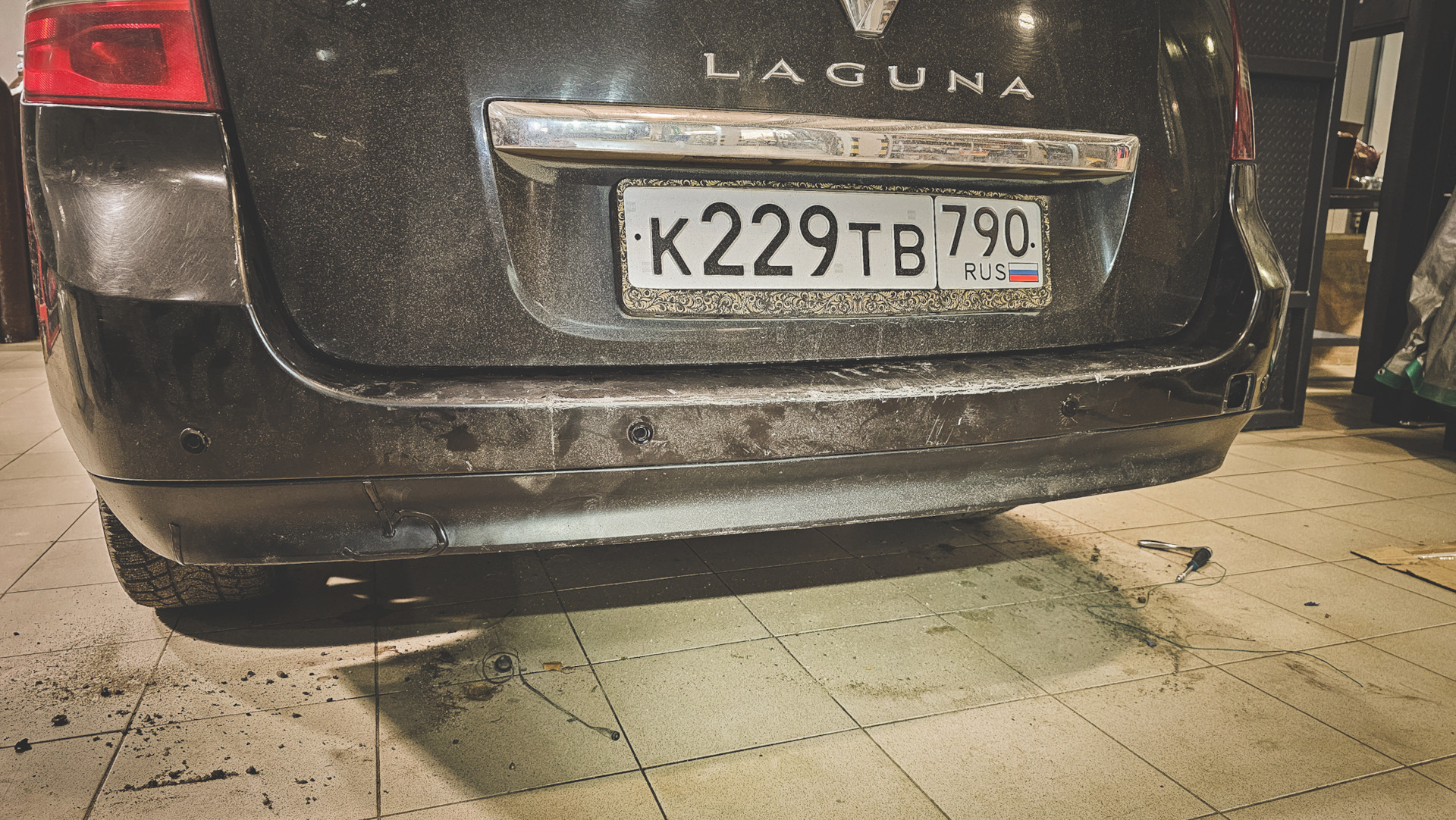

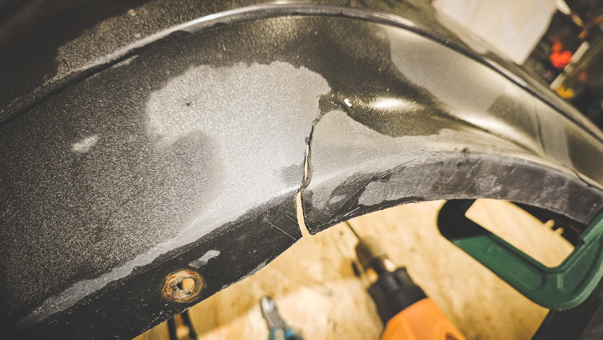

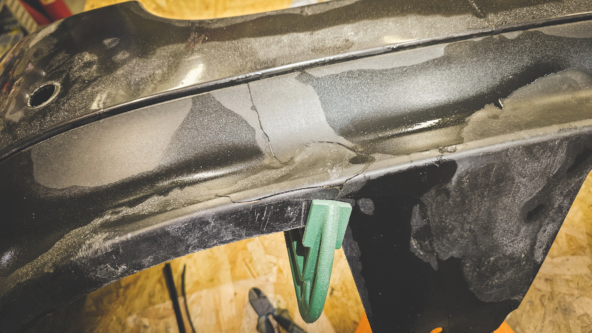

Очень мне не нравится когда накапливается лавинообразная масса незавершённых дел, поэтому одним из больших облегчений стало то, что я добрался до заднего бампера, который получил свою порцию запаянных трещин в юбке и новый парктроник. Не то чтобы он мне сильно нужен, но иногда затискиваясь где-нибудь в щель, всё равно интересно сколько там безопасных сантиметров осталось. Была мысль собрать оригинальный парктроник, однако проанализировав количество необходимого, быстро купил простейшее китайское устройство и внедрил.

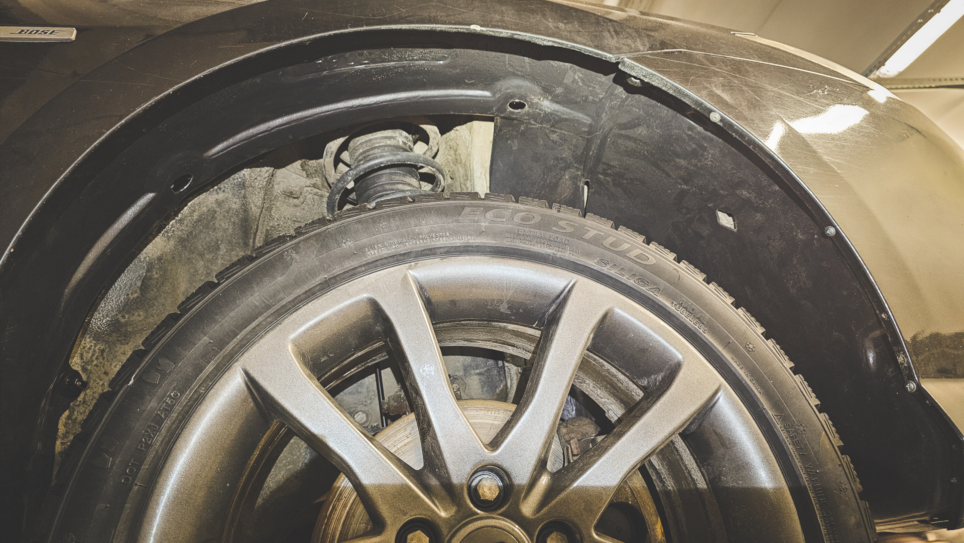

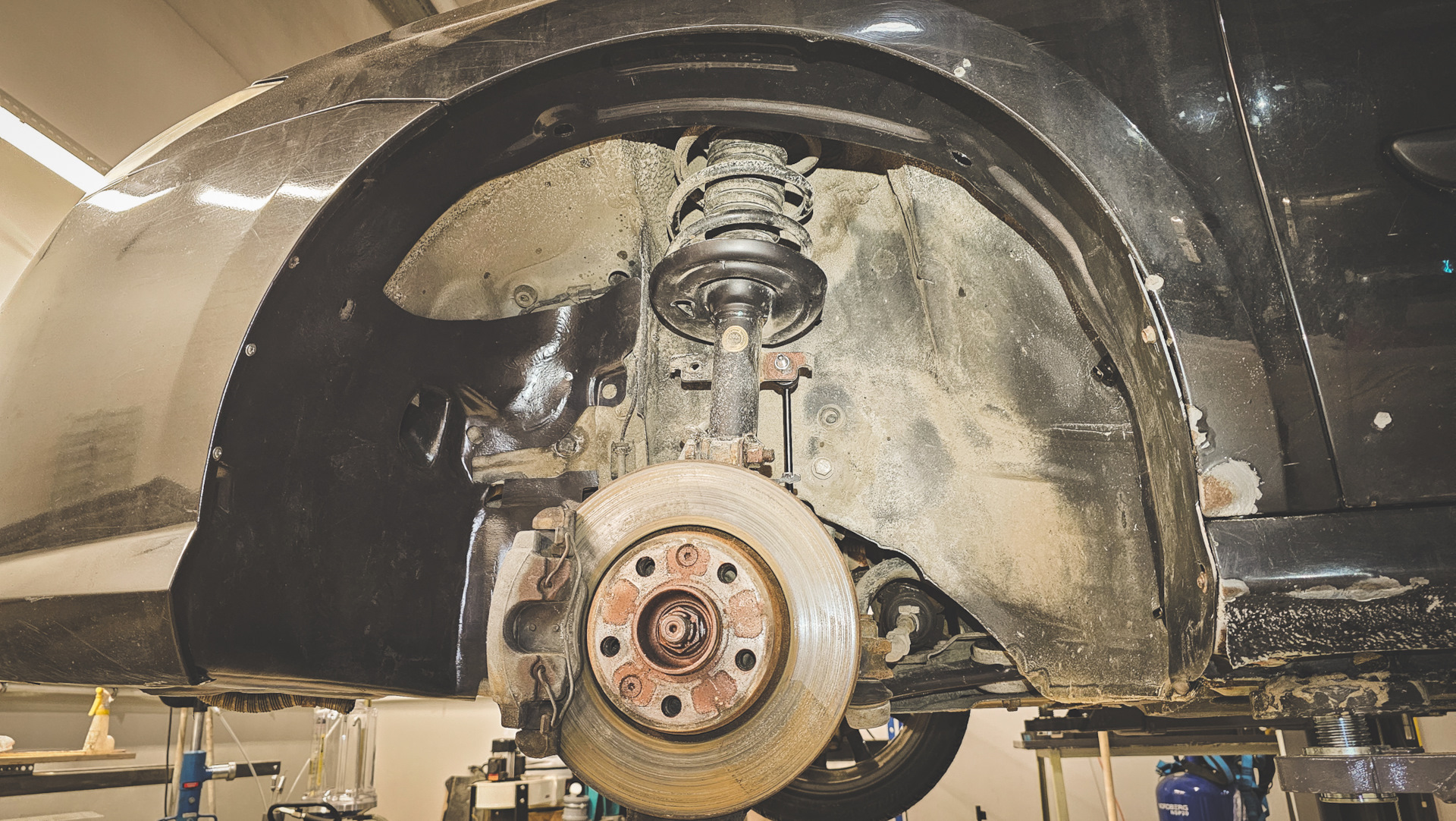

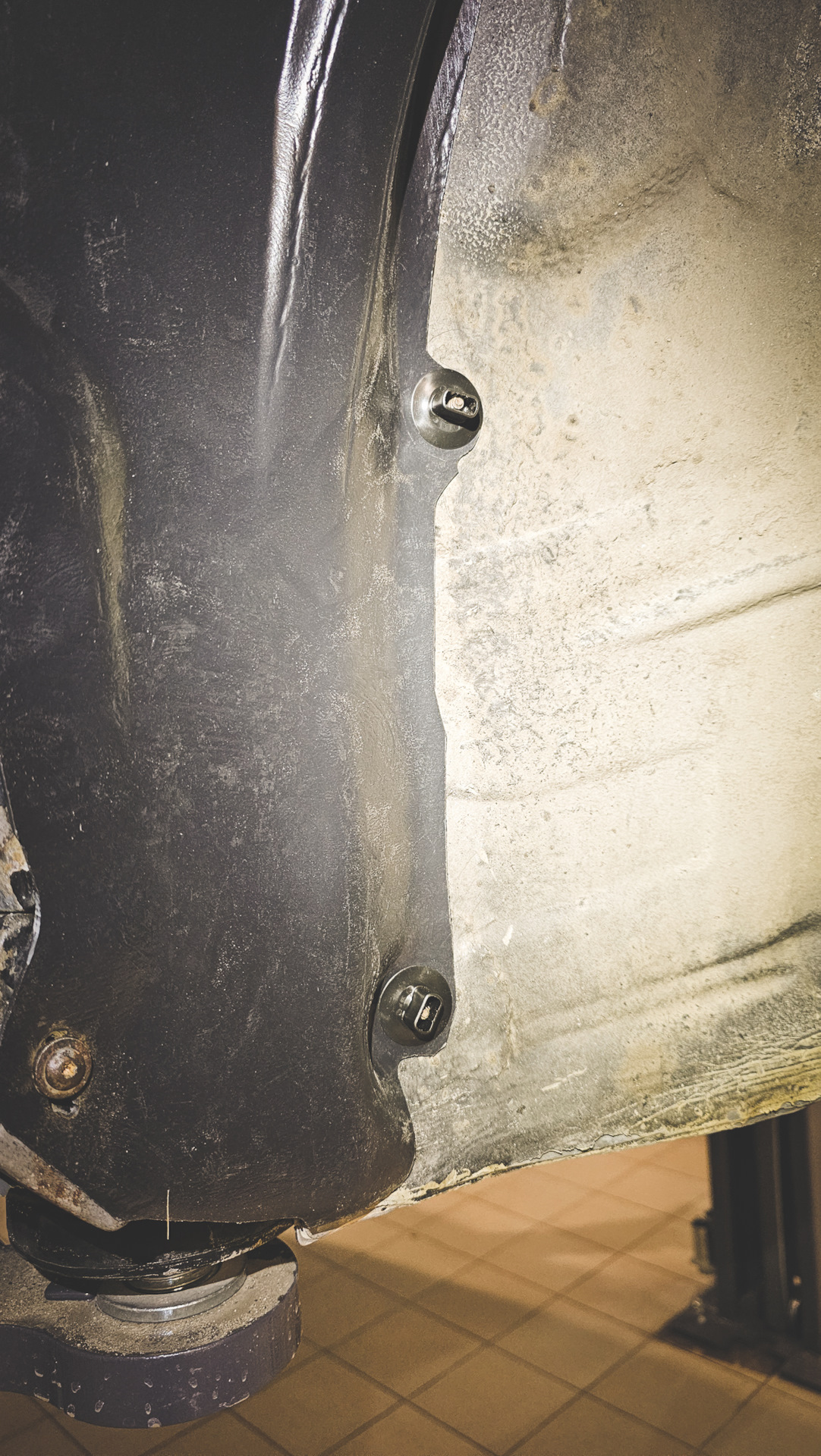

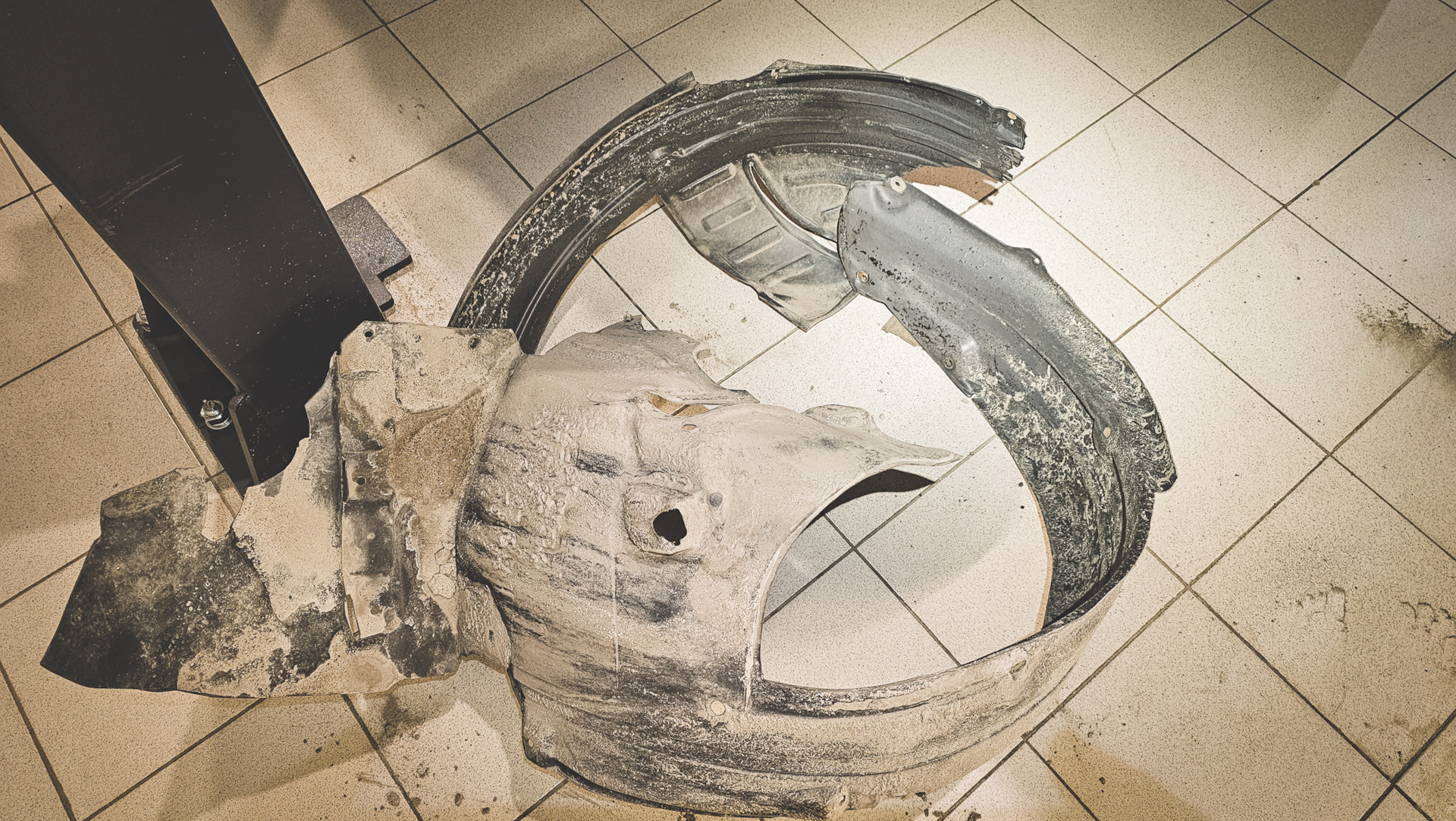

Следующим завершённым делом стали передние подкрылки: они уже были флоримексовские, что неудивительно привело их к тому печальному состоянию, в котором они были. На оригинал цена страшная, и его почти нет, поэтому, не выделываясь, заказал «Полкар» и установил. Ничего не грел, ничего не резал: встали довольно хорошо. Докупил на «Озон» комплект пластиковых наружных клипс.

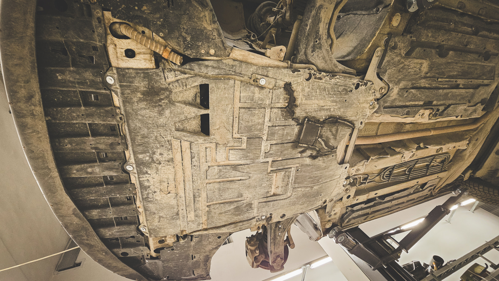

Следующим вполне ожидаемым сброшенным якорем стал ремонт защиты и её установка. Защита оригинальная, крепкая. Бывший владелец хотел её выбросить, но я забрал с собой. Доукомплектовав недостающими частями, изъятыми из оригинального ваговского бампера, внедрил защиту на положенное место. Из всех закладных только одна прокручивалась, поэтому была срезана и заменена. При езде стало вроде бы даже тише, по крайней мере должно было стать.

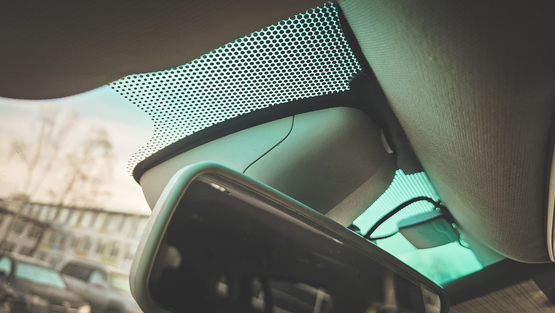

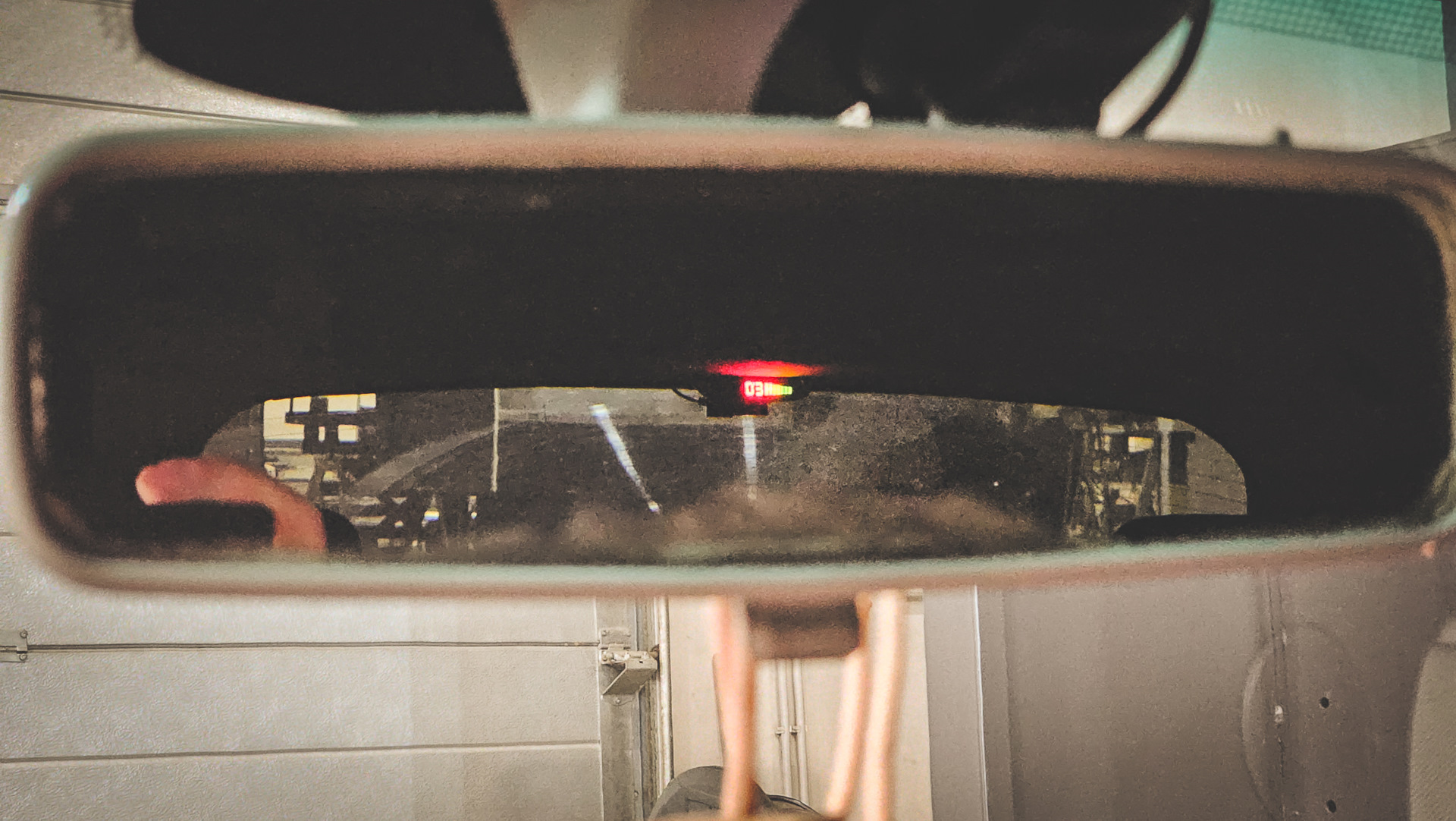

Если успею до продажи, то внедрю датчик освещенности и запилю автосвет и датчик дождя. Кто-то, кто менял стекло, наклеил крепление зеркала выше, чем необходимо, поэтому пришлось заехать к друзьям, которые быстро всё поправили. Теперь корпус датчика температуры салона на месте. В него же, пожалуй, перенесу блок питания регистратора. Вообще увидев датчик температуры салона, была мысль купить корпус отопителя и вот это всё прочее, чтобы реализовать двухзонный климат, но потом она прошла😁 Сейчас ещё предстоит подключение фотохромного зеркала: люблю когда оно само затемняется.

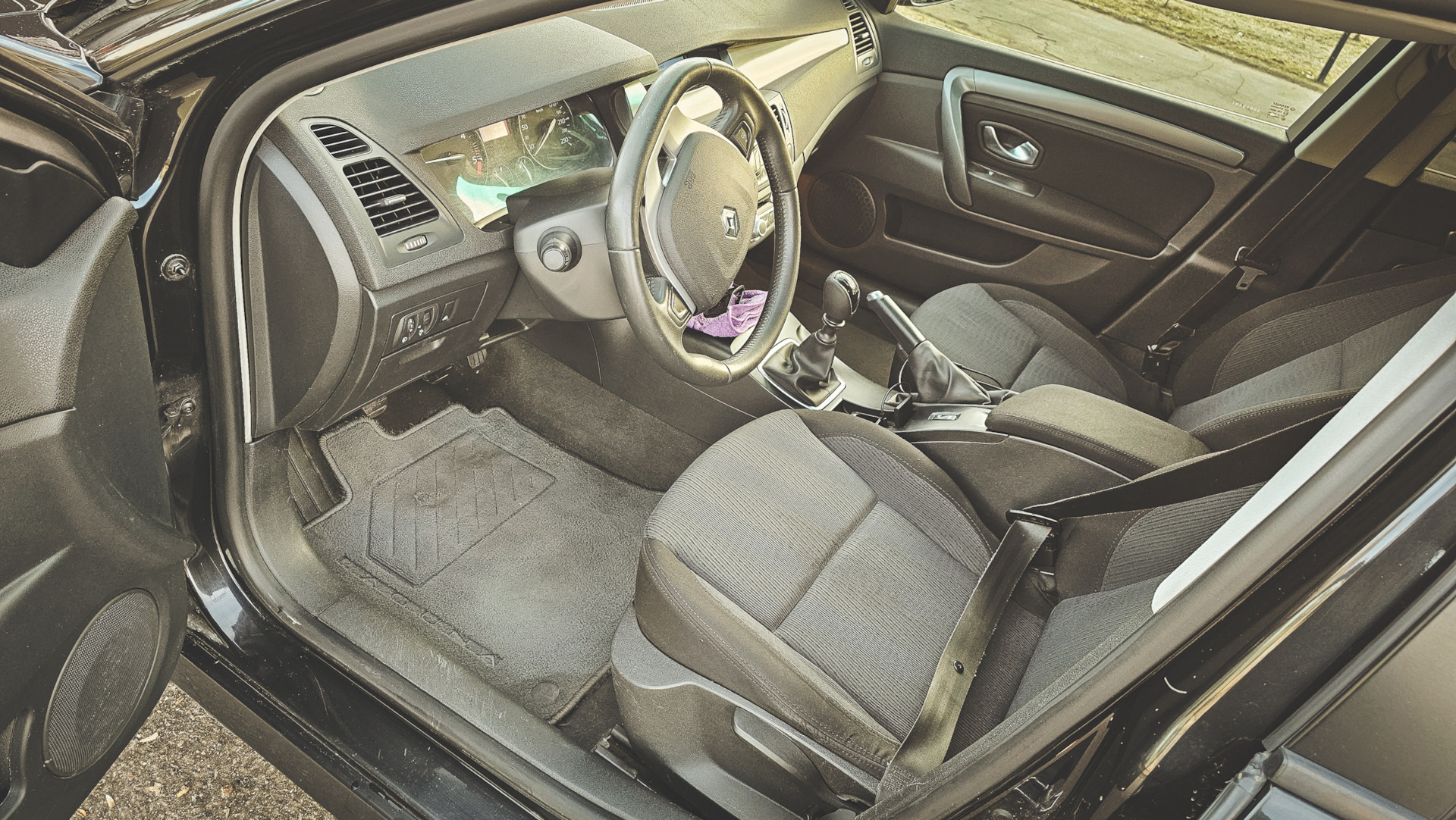

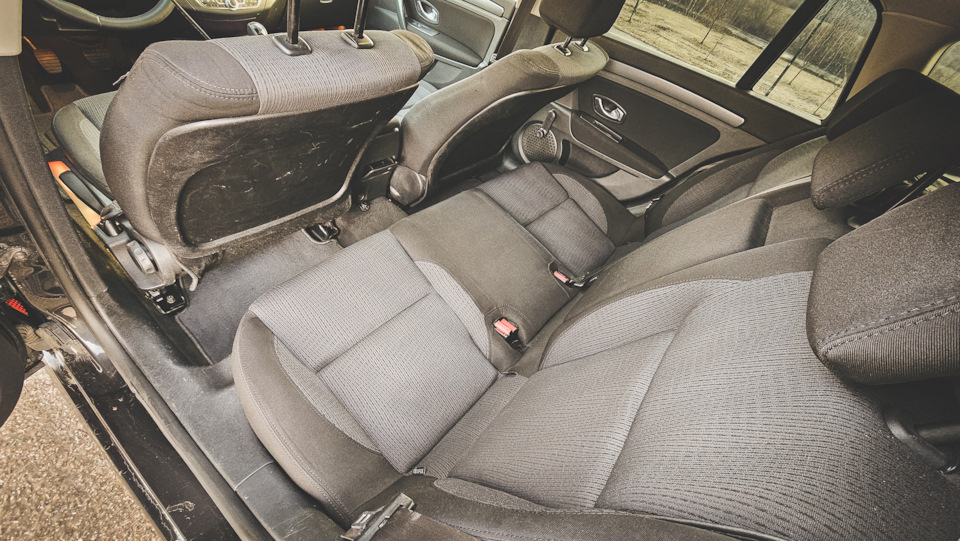

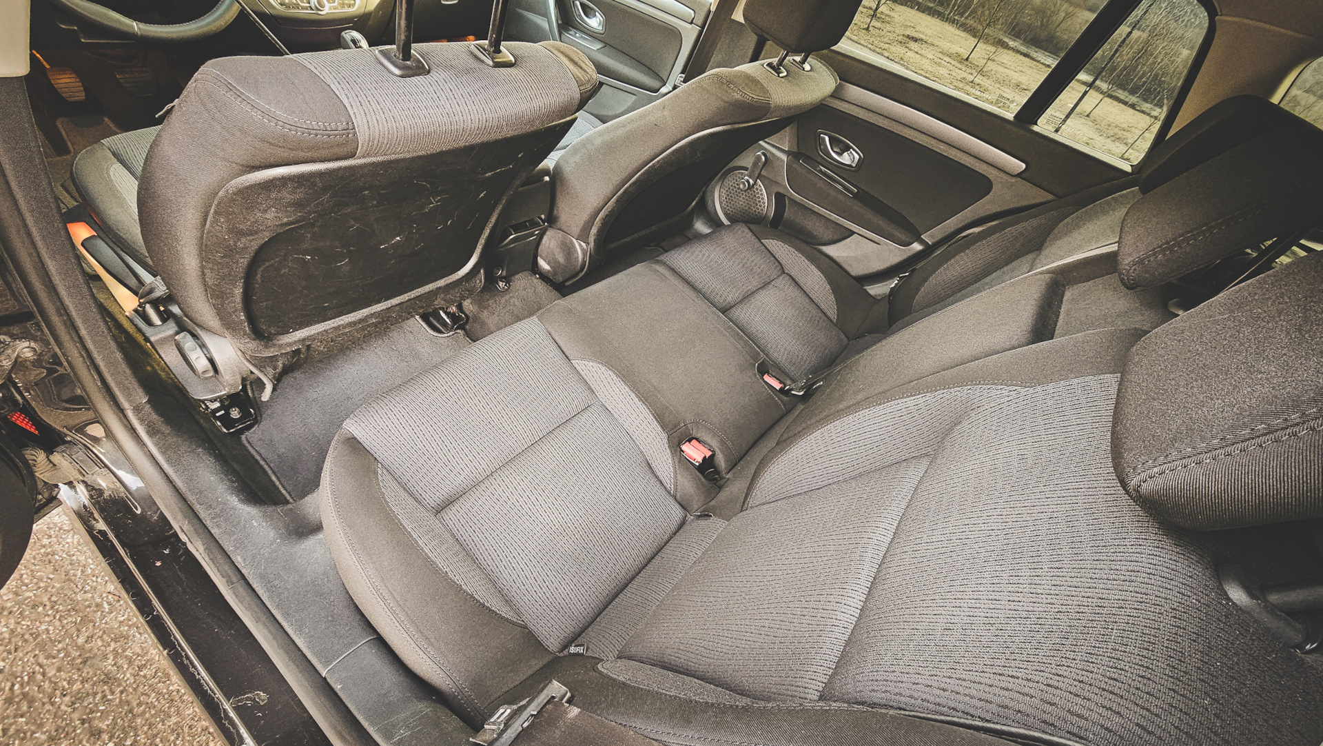

Совершенно неожиданно для себя, будучи после тяжёлой вечеринки, сдал знакомым машину для чистки салона: результат превзошёл любые ожидания и в очередной раз поставил перед вопросом, почему я не сделал этого раньше.

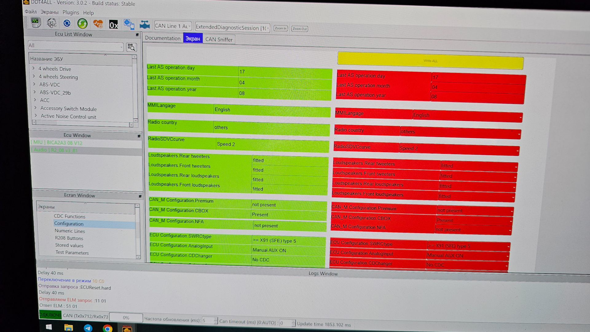

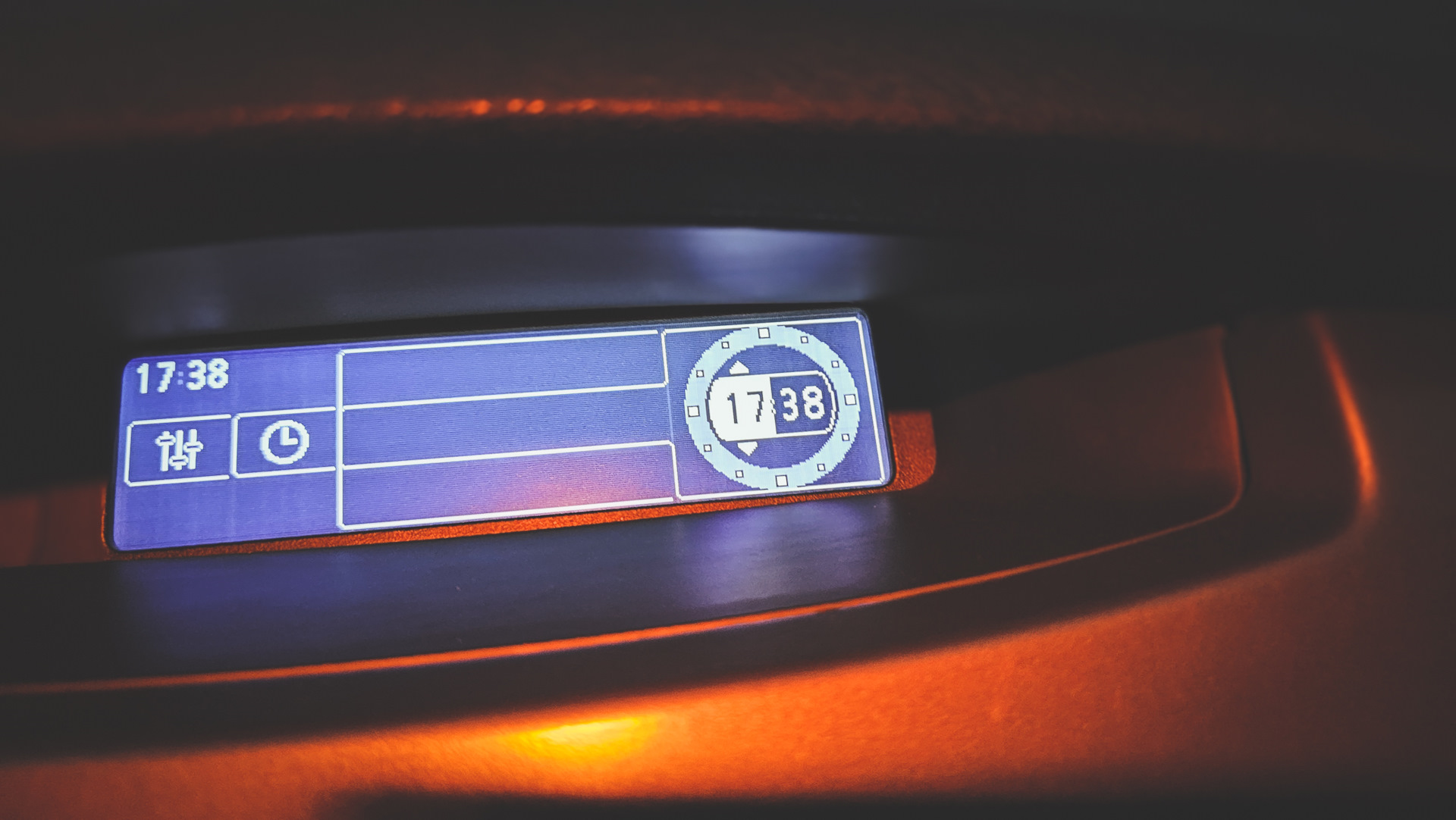

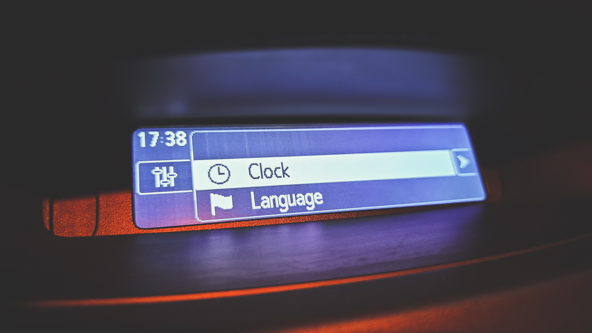

Парни обесточивали автомобиль, благодаря чему слетело время на дисплее. Зацепившись ддт, был удивлён тому, что обнаружился мафон. Разумеется, тут же провёл манипуляции, описанные товарищем NiK1979 в своей записи про время в Аркамис и о, чудо — настройки появились!
Попутно снизил яркость дисплея и в дневное, и в ночное время до 30, за что мои глаза сказали спасибо в первый же ночной выезд. После установки датчика освещенности нужно будет еще поиграться с настройками яркости.

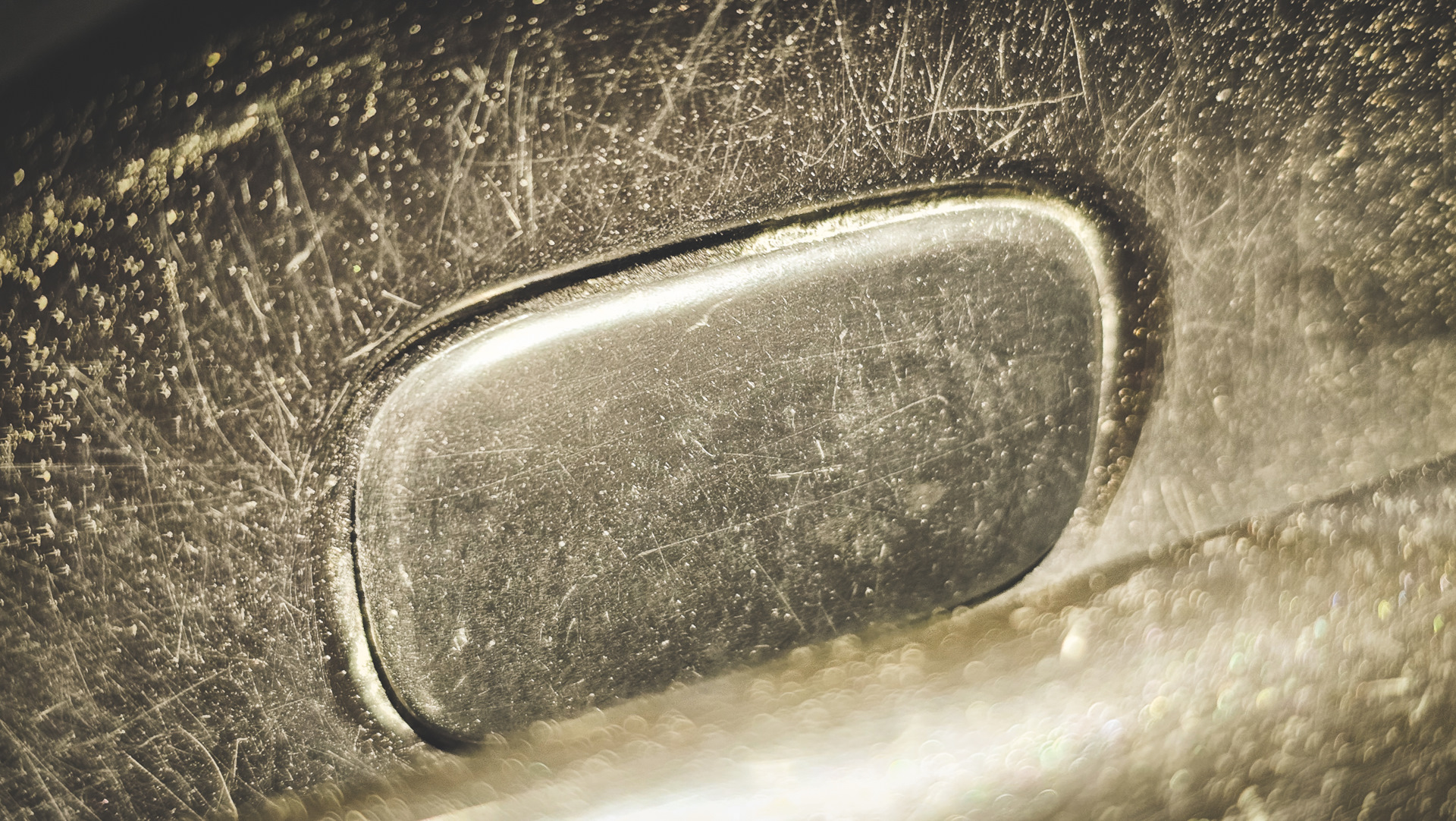

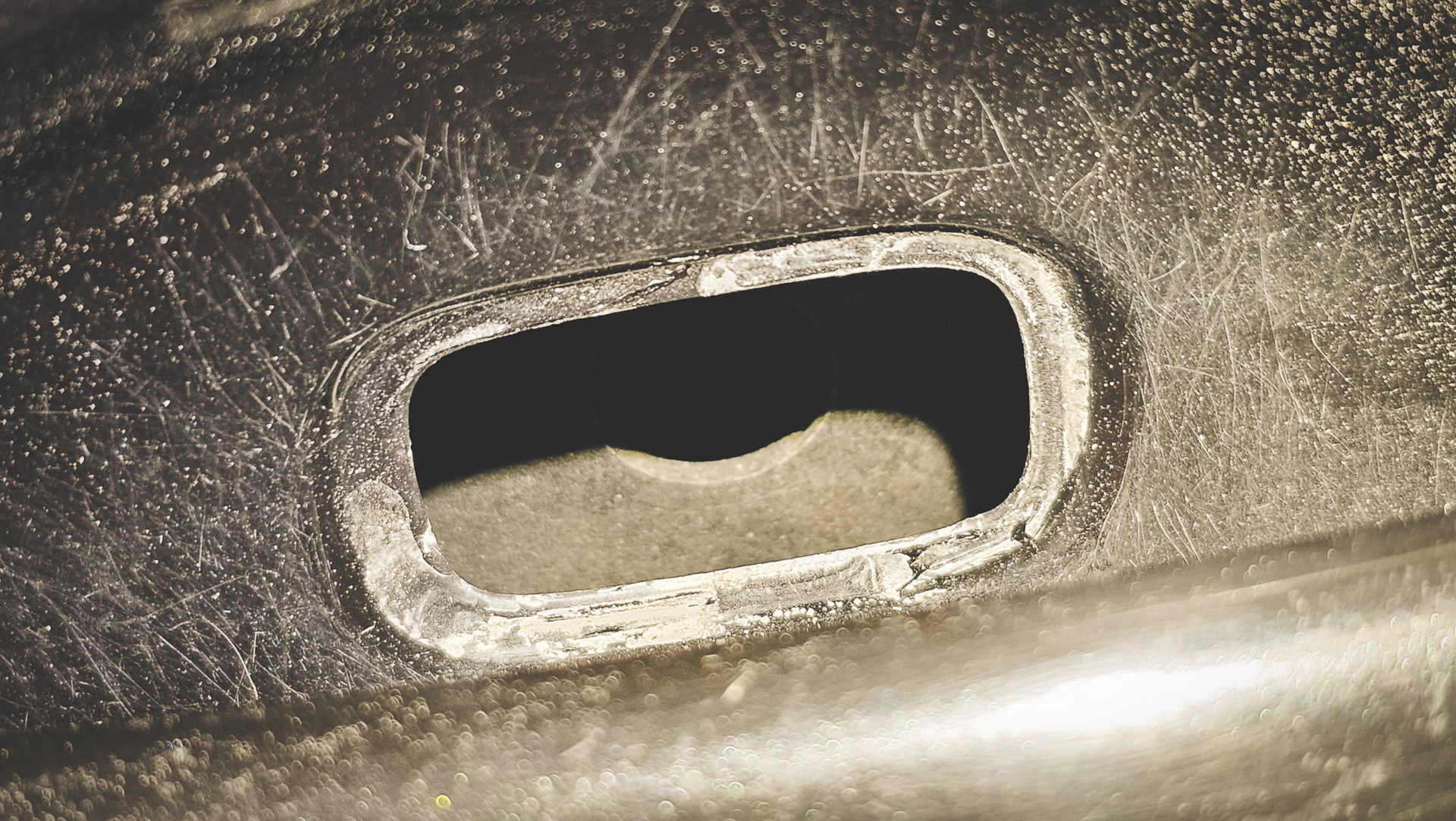

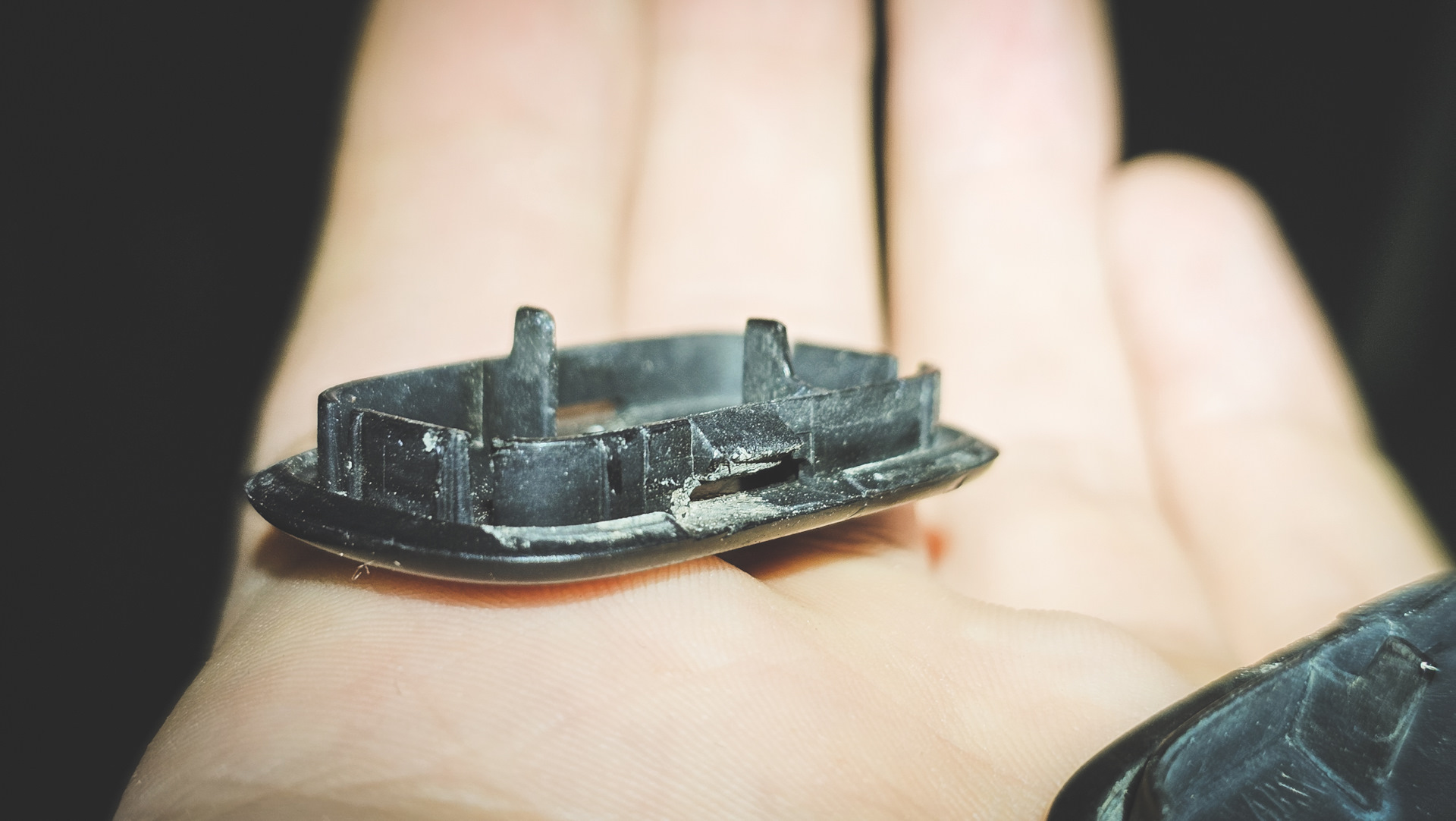

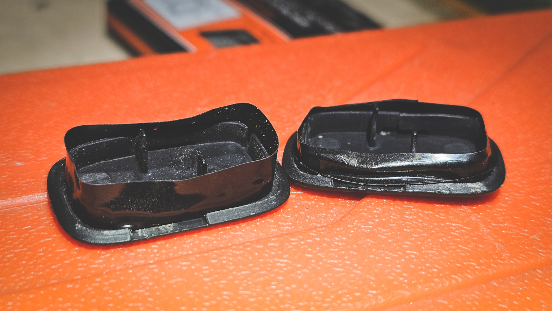

Ещё одной решённой, раздиравшей меня со дня приобретения проблемой, стало устранение шума непонятной природы изнутри передних дверей. При разборе дверей я уложил аккуратно и зафиксировал всю проводку, все тросы, всё проклеил и перемотал, но дребезг оставался, а тут, ковыряясь в боксе, я отчётливо услышал этот дребезг снаружи, поскольку колонки заставляли виновников дрожать. Вот они: заглушки проёма для датчиков приближения в варианте с бесключевым доступом.
Какая же тишина настала, товарищи! Обычно эти сверчки доставали на скорости, и заглушить их даже музыкой было непросто, а кататься в музыкальном карцере я не люблю. Но теперь я просто счастлив.

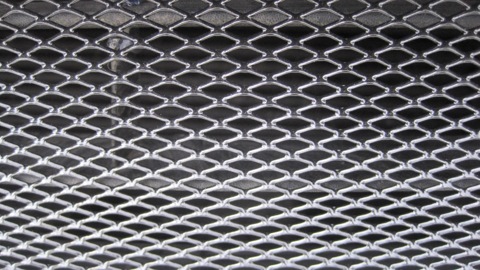

Предстоит ещё много сделать — продажа, похоже, близится, и, наверное, первым на очереди будет радиатор кондиционера — уж больно он побит временем. Вопросов к его работе нет: вакуум держит, всё отлично, но вот к продуваемости и внешнему виду есть определённые претензии.

На бампере есть отметки с внутренней стороны для установки датчиков парковки?
А вот не скажу: даже внимания не обратил🤷🏻♂️
На лифтбеке есть, скорее всего и тут тоже.
Дребезжащие заглушки в дверях, давняя загадка. Я её разгадал в бытность владения Сценик 2. Тоже дребезжали, долго искал. Не удивился, когда и на Л3 с этим столкнулся.
Ну ка полезу я… а то все 10 лет не мог отловить… может и правда они…А что с ними делать то?
Я на герметик посадил
OlegAllias
Ну или на изоленту мягкую в один слой по кругу, как я и сделал. Поддеваются пластиковой карточкой снизу.
Привет, подскажи номерок подкрылков
6039FP1Q — правый
6039FL1Q — левый
Только с литерой Q на конце.
Можешь ещё клипсы заказать Лада OEM 7703081056, 7703081237 они упаковками на Озонах.
Спасибо, где подкрылки заказывал?
Один тупо на Озон нашёлся, а второй не помню😁
Капец у тебя а багажнике)))
Это ты аптечку не видел!😁 И ведь всё нужно вплоть до термоодеял, турникетов, перевязки и т.д. Мало ли.
