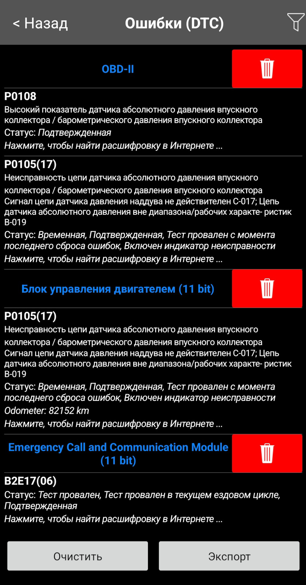

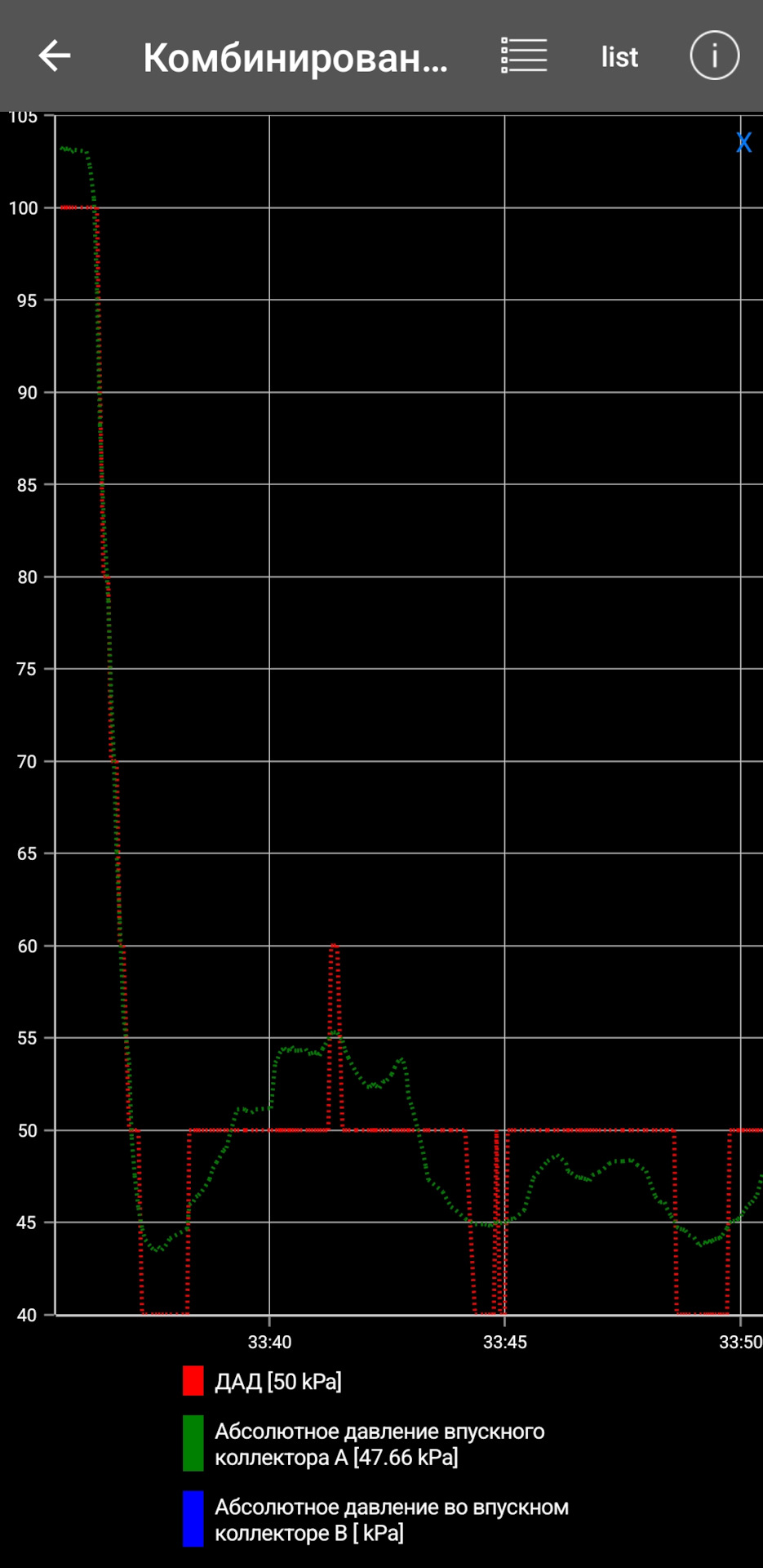

В пятницу утром, остановившись после непродолжительной поездки и вновь запустив двигатель — был немало неприятно удивлён, что на приборке предательски светятся оранжевый ключик и "джекичан" CheckEngine с заметкой на экране "Проверьте систему впрыска" и "Проверьте систему снижения токсичности". Сканирование ошибок ЭБУ показало ошибки P0108 и P0105(17) — слишком большое напряжение (показания) с Датчика Абсолютного Давления (он же ДАД, он же лат. MAP) на впуске, при этом после запуска мотора ошибка сразу становится "архивной", да и график показаний с датчика в работе, как видно по скриншоту, достаточно адекватен запуску двигателя из монитора режима зажигания, и дальнейшей работе педалью газа. Ошибки без проблем сбрасываются ELM327 адаптером, не появляется во время движения, но после нескольких повторных запусков двигателя опять активируется.

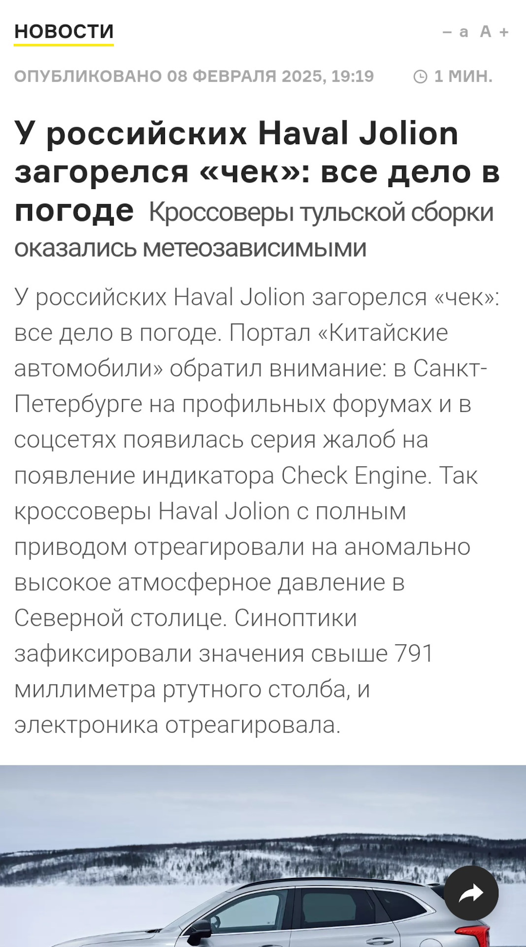

А уже поздно вечером увидел вот эту вот статью, которая навела меня на мысли, что "это ж-ж-ж-ж-ж неспроста":

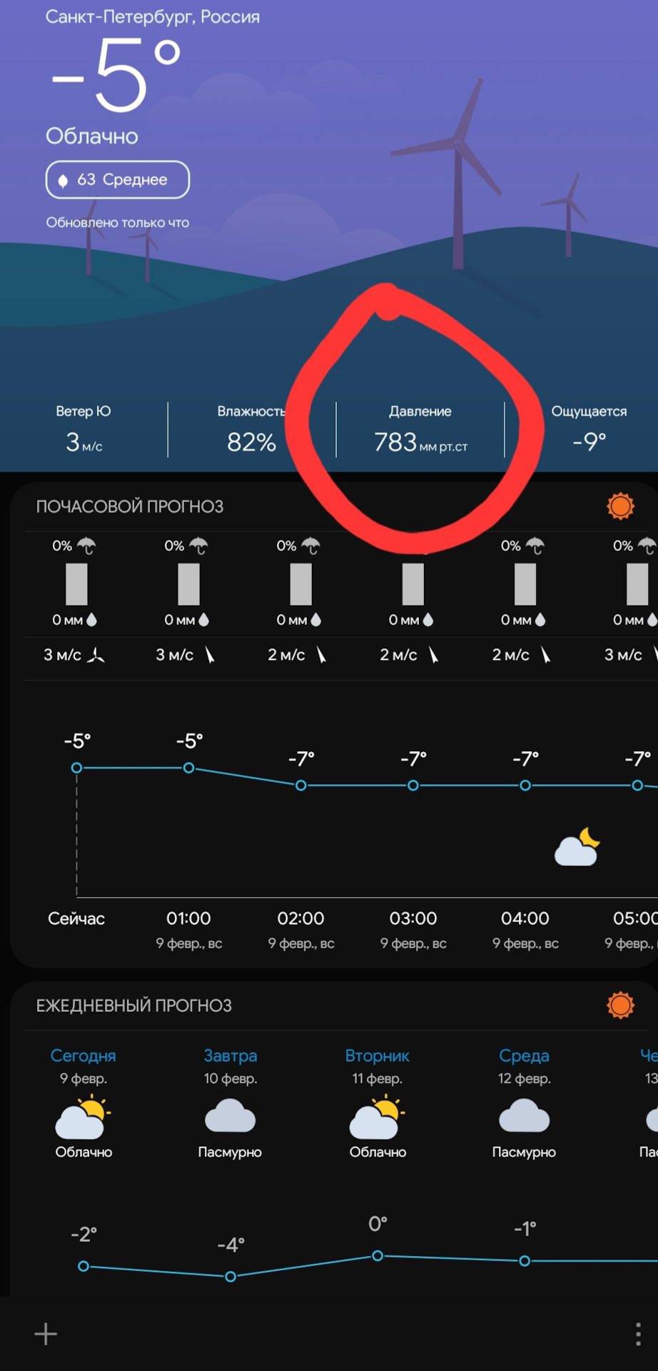

И действительно, посмотрев на часах текущее атмосферное давление, глянув прогноз и посмотрев историю АД за последние 2 дня появилось стойкое ощущение, что появляющаяся ошибка ЭБУ связана с данным не очень часто повторяющимся погодным явлением — ведь в пятницу было вообще 790 мм.рт.ст
, в субботу оно почти весь день продержалось в диапазоне около 787, и только к вечеру субботы начало снижаться к 782 при норме в 760 мм. При том, что цитируя медицину: "Давление 770 мм ртутного столба — это чрезвычайно высокий показатель относительно нормы" — не говоря уже про значения 787-791.
К вечеру субботы ошибка перестала (я сильно на это надеюсь) появляться после повторных запусков двигателя, дальше, естественно, я крайне внимательно буду ситуацию мониторить. Но есть не нулевой шанс что не только китайцы из статьи, но и наш Duster 2, как минимум довольно редкая его комплектация с моноприводом, подвержена ошибке при достаточно значительно высоком, относительно нормы, атмосферном давлении.
P.S. спустя неделю- уточнил на профильной СТО при прохождении планового ТО, сталкивались ли они — у них за эти 3 дня был шквал обращений от Duster/Arcana… и прочих с двигателем H4M.
