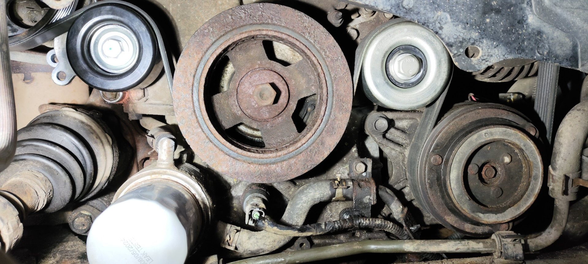

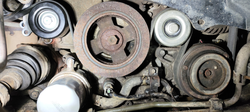

Кто следит за нами, знает что я недавно два раза менял подшипники в роликах, но это не дало результата, начинали гудеть после 1000км .

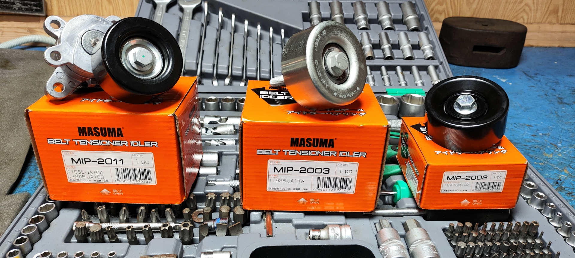

На форуме уверили что надо все новое. Так и сделал.
Наша любимая масума) ремень из старой заначки контик!
Ключ изогнутый не нужен, для хитрого болта, головка на 13, маленький удлинитель, и маленькая трещотка и болт в руках. По времени минут 40.
Единственное болты все были на 13, теперь 14,15,16 ⚠️ странно ну ладно
Вот теперь тишина)

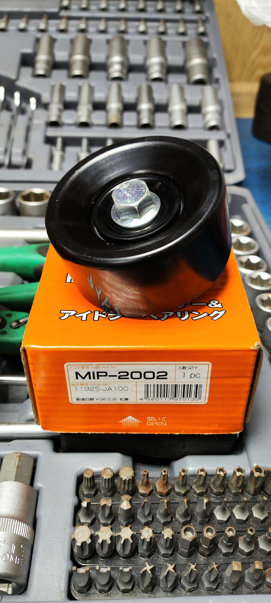

Запчасти на фото: MIP2002

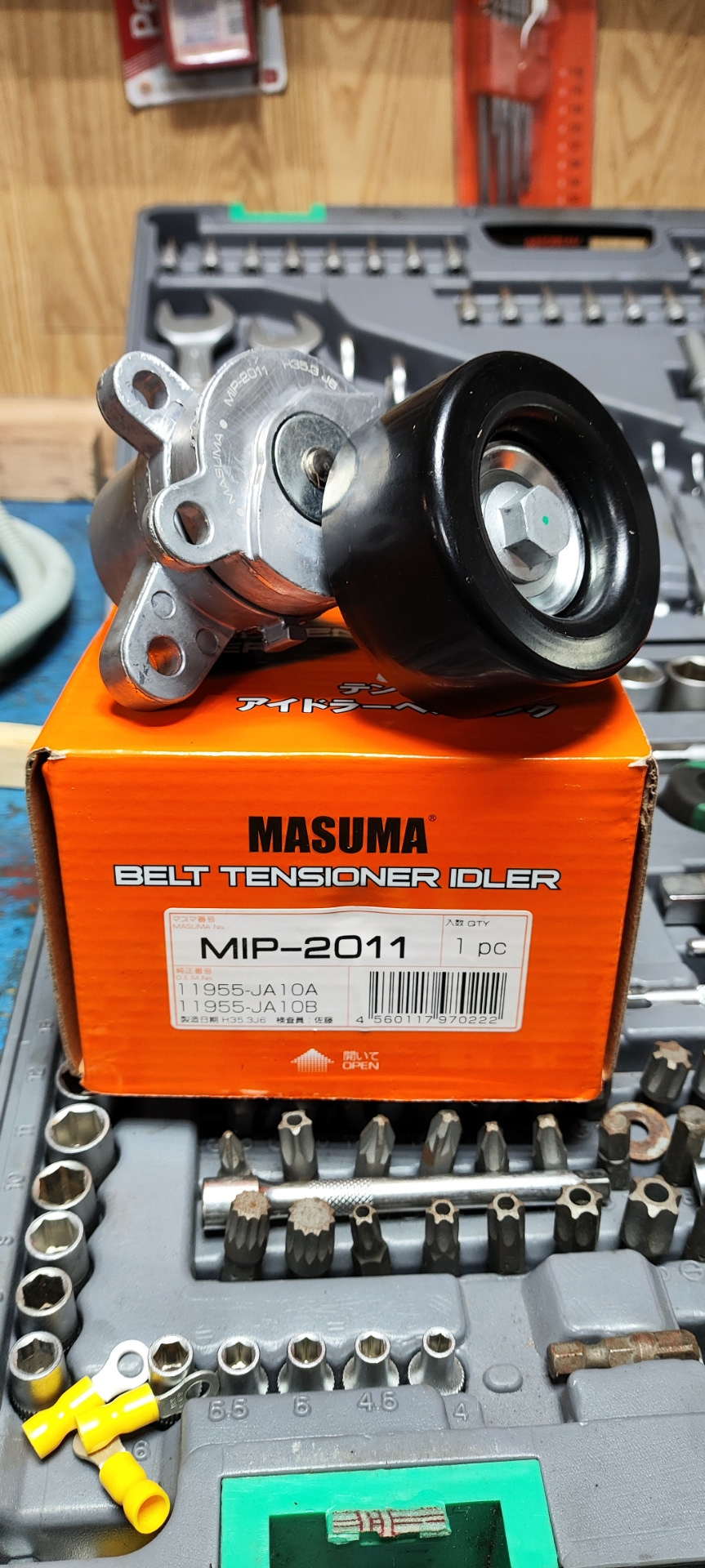

Запчасти на фото: MIP2011, 11955JA10B

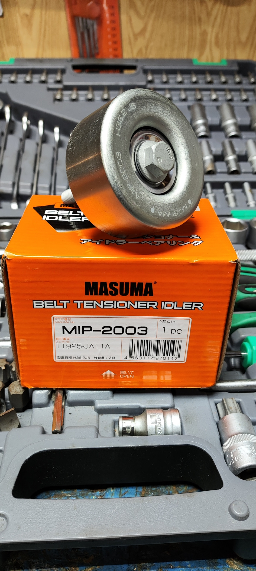

Запчасти на фото: MIP2003, 11925JA11A

Тоже столкнулся с проблемой…
Поменял все ролики и натяжитель (масума)
поменял подшипник в муфте компрессора кондея.
но гул остался. Оказался ремень! (стоит новый, НОУНЕЙМ) меняли на сервисе, так как мой они порвали.
Капаю прям каплю водички- и звук пропадает)
Вывод- это ремень. Заказал митсубоши сегодня, жду.
Я ставил подшипники Koyo.
Проехал уже 50 тыс км и все норм.
Ремень Мицубоши.
Из масумы-только натяжитель полностью поменял.
Если тебя интересует качество, то ролики добротные. Рекомендую 👍 единственное что подшипники без маркировки 🤷♂️
Толстое железо у роликов? В руках как то держал китайские ролики от asva, железо по толщине наверное в 2 раза тоньше.
На вид не хуже оригинала 👍, тяжелые, не тонкие
У меня натяжитель асва, а ролик на натяжитель родной оставил. Так вот в ролике асва подшипник имел пластиковый сепаратор)
Нет тут качество на высоте
Я сначала поменял на НСК, тоже глянул, мало смазки, чутка добавил. Как вы говорите, через 1000км засвистели, потому как смазку выдавило😄 так что много смазки тоже вредно. Потом поставил koyo, был рядом емекс. Катаюсь пока что) тысяч 20 проехал, но звук появился и непонятно какой, ощущение на гену.
