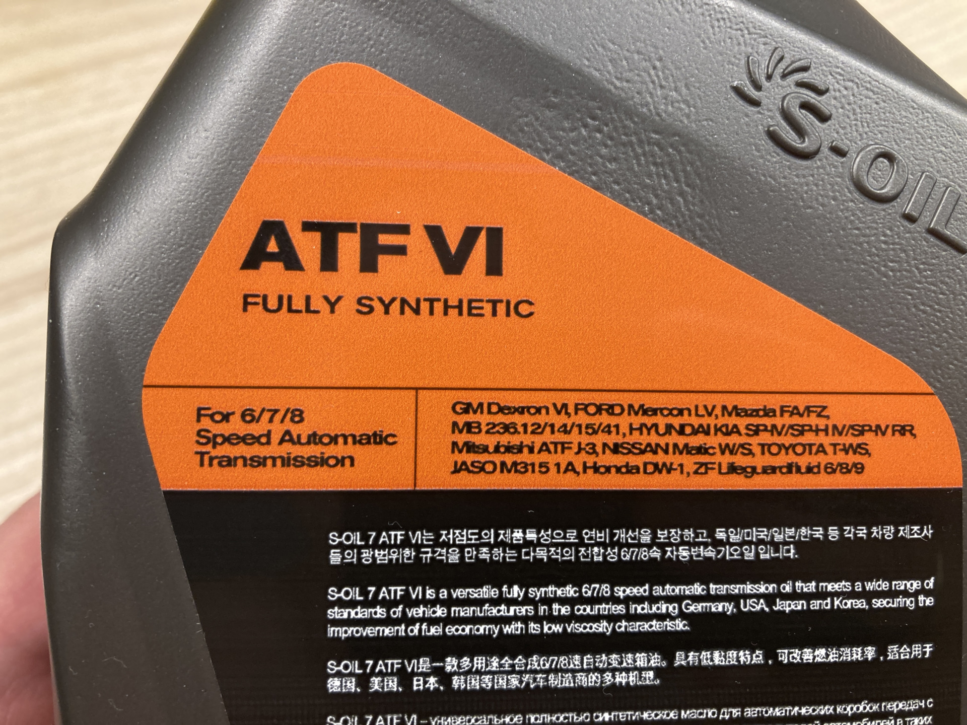

UPD: а теперь все вместе подумаем, а надо ли гоняться за европейскими жидкостями, если есть, например, корейский S-OIL ATF VI, где указано применение для 8 и 9 ступенчатых ZF при цене 760 р за литр ? И не бывает подделок. Вброс для размышлений.

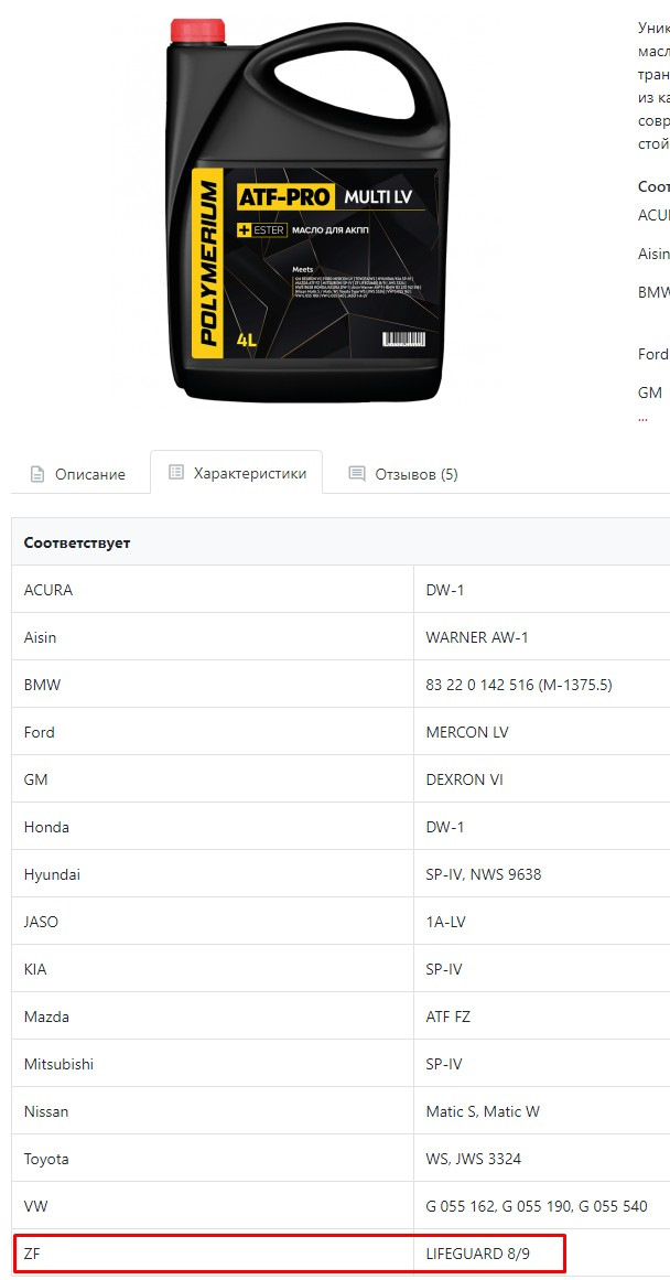

А еще, кто-то из танкистов уже льет Polymerium ATF-PRO Multi L/V от Российского производителя по цене 900 р за литр

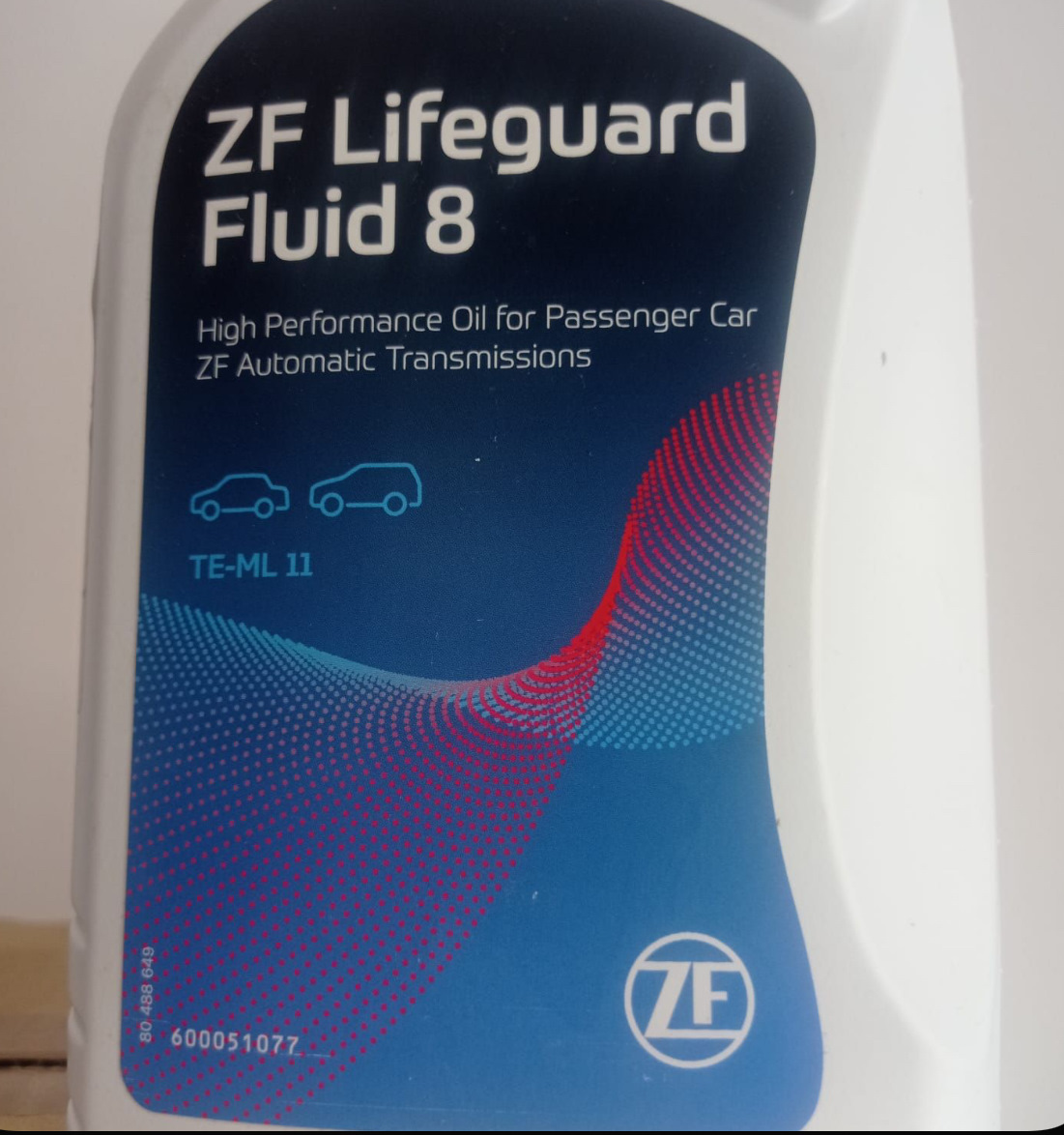

Вообще сейчас оригинальное масло ZF, цена за литр 2000 р . Поддон 8000 р . Сам скоро брать буду у проверенных людей.

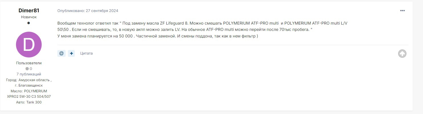

Э то я писал про Polymerium. Его я хочу потом на полную замену, после 100 000 ( только страшно ) Допуск у него есть нашей жижи. Сейчас у меня 42 000 и менять буду частичной заменой на ZF оригинал по 2000 литр. ) при пробеге 50 000, а может раньше )
у него нет допуска, у него есть соответствие (а по параметрам — не полное). Но я уверен, что нормально отходит.
Да есть соответствие.

понимаете, в чем прикол, есть S-OIL ATF VI из Кореи как пример 100% гарантии, что вы купите оригинал, стоимостью 760 рублей за литр, на нем есть указание про ZF8, но никто его не лил в эти коробки, поэтому не могу советовать. Но сам я уверен, что один фиг, что и вот это вот все.
S-oil я в мосты лью
ну, вот она у меня в руках — для раздатки TOD купил
