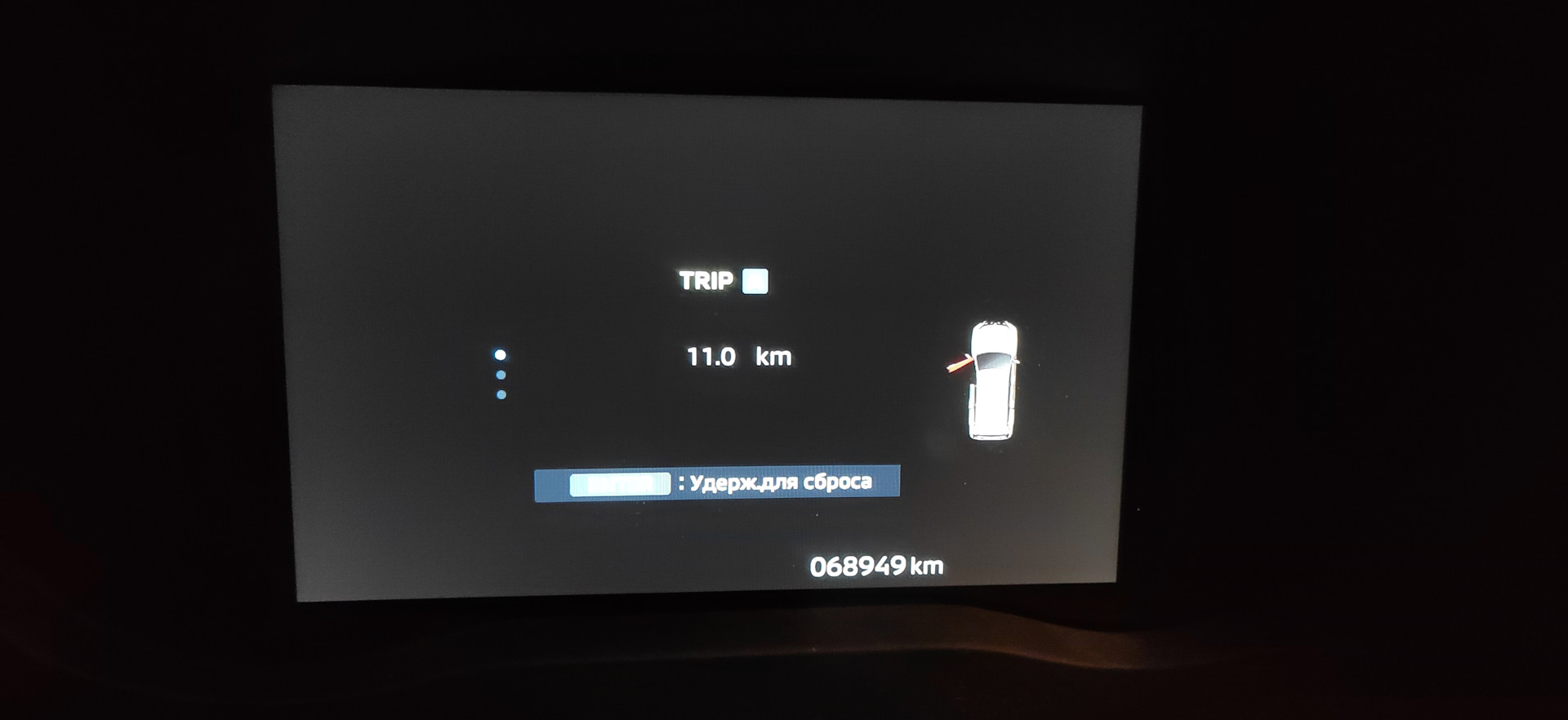

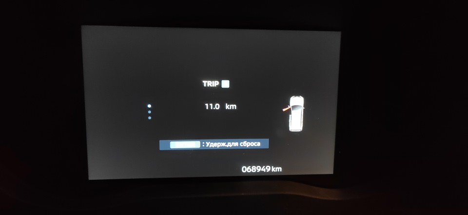

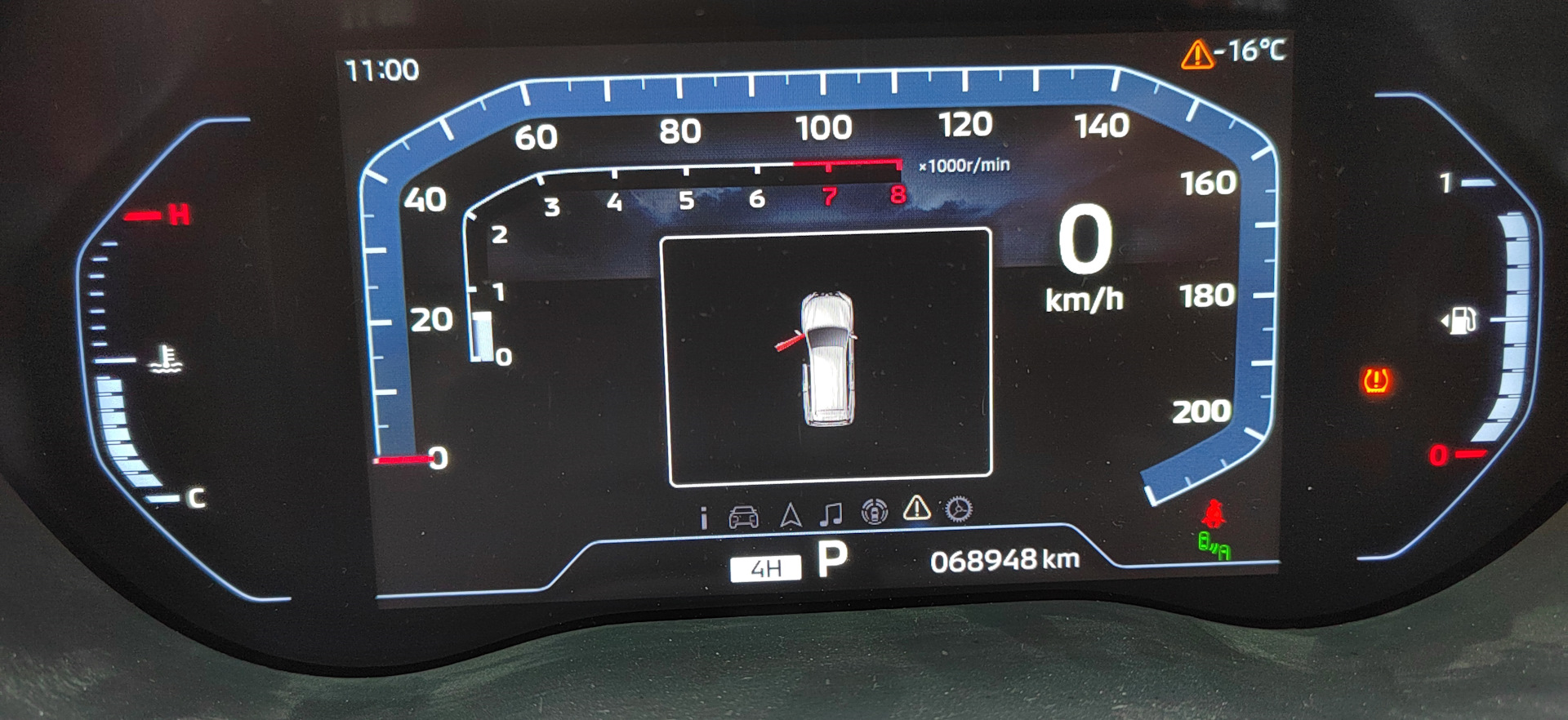

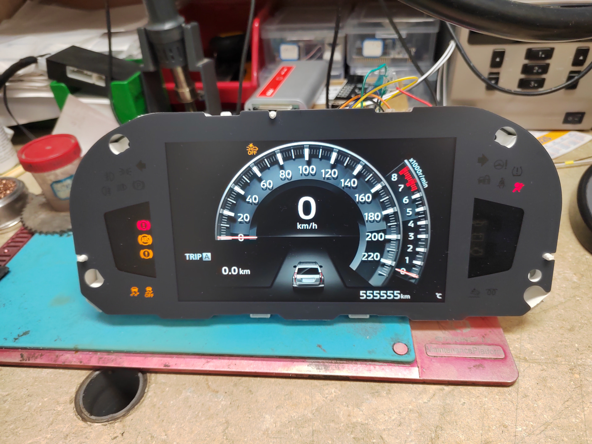

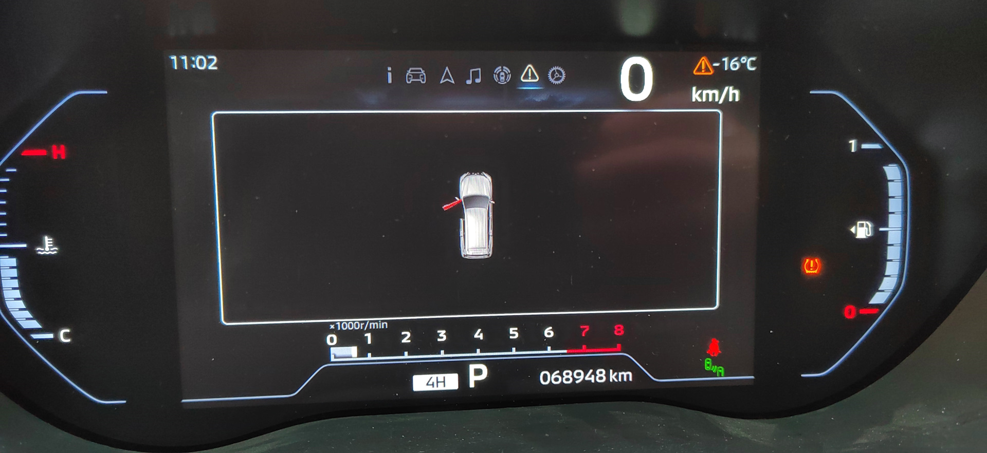

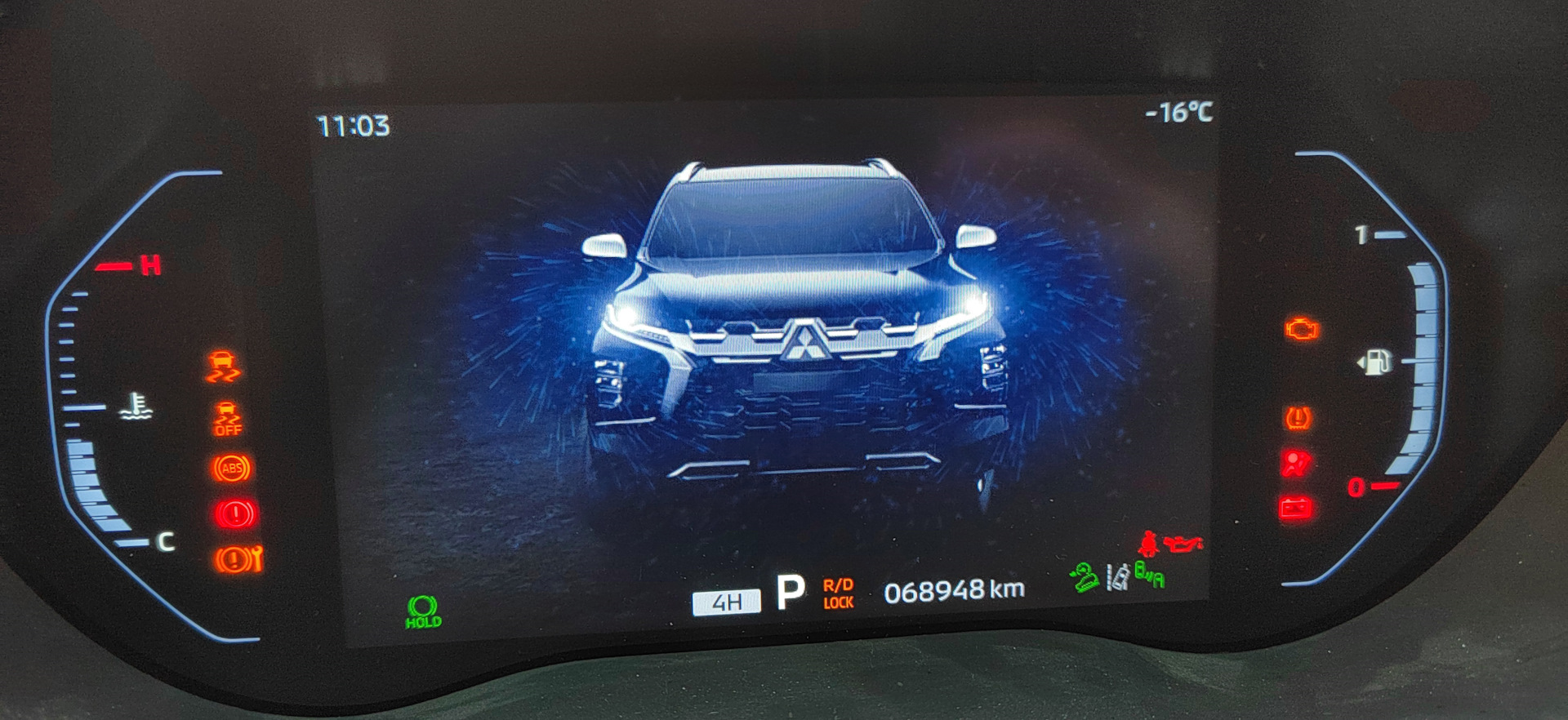

Новая приборка начала ставиться на обновленный рестайлинг МПС3 с 2024 года. И вот в начале 2025 я стал счастливым обладателем обновки. С приобретением помог sergeykomi. Так что по приобретению и за ценой к нему в личку. Замена старой LCD приборки на обновленную проста. Кроме приборки ничего менять не нужно. Разъемы одинаковые, посадочное тоже. Хоть на обновленном МПС3 рамка вокруг приборки и идет немного другой формы, но и старая рамка идеально подходит. Отверстие кнопки регулировки подсветки на том же месте. Только пришлось немного повозиться с паяльником и программатором чтоб перекинуть пробег со старой приборки на новую. Конечно в свете последних постов на драйве про замену аналоговых приборок на новые LCD мое слово "старая" так себе звучит. Но что поделаешь — для меня она уже "старая".
Ну а дальше галерея фото новой приборки и мои впечатления от замены.

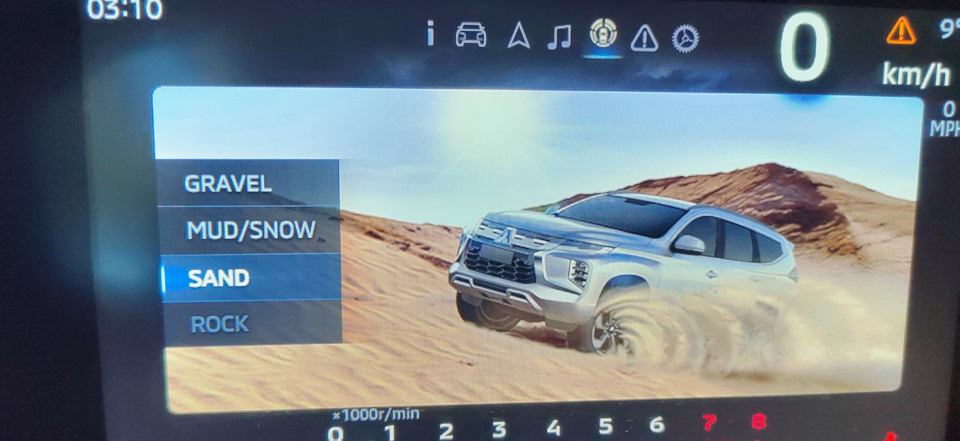

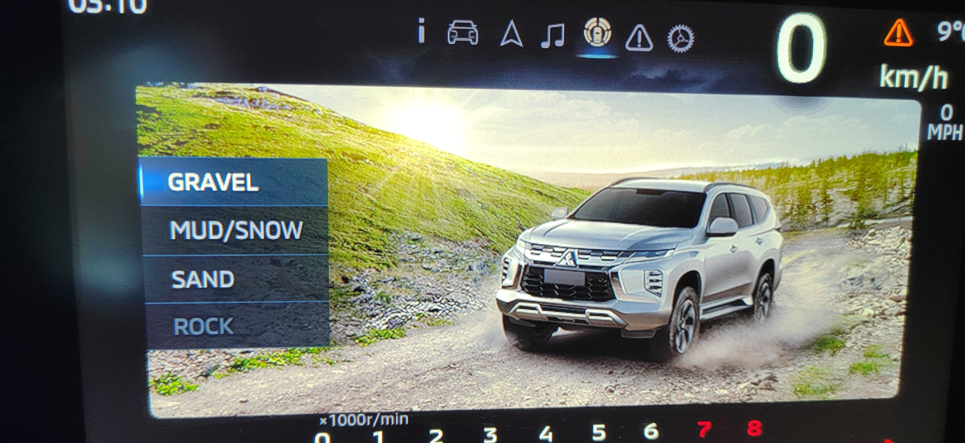

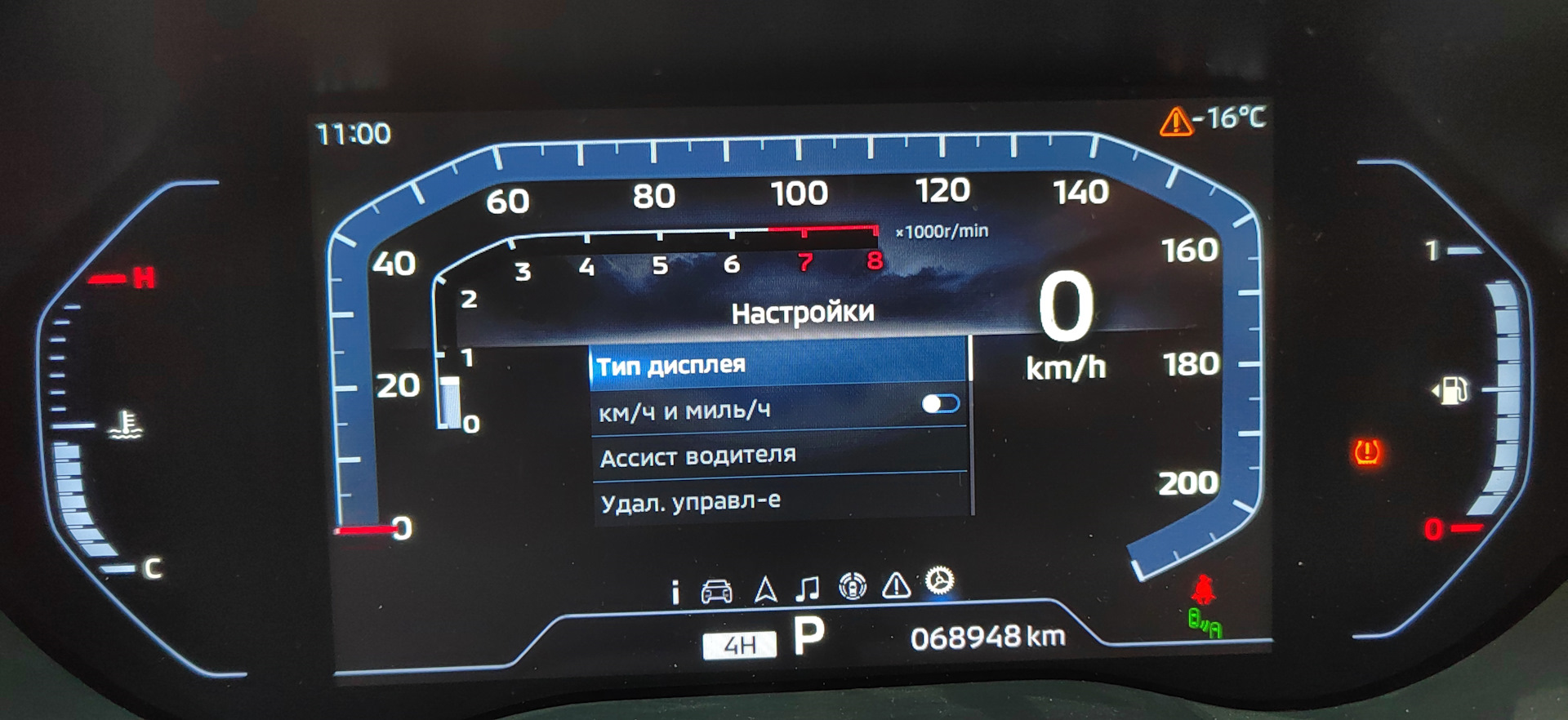

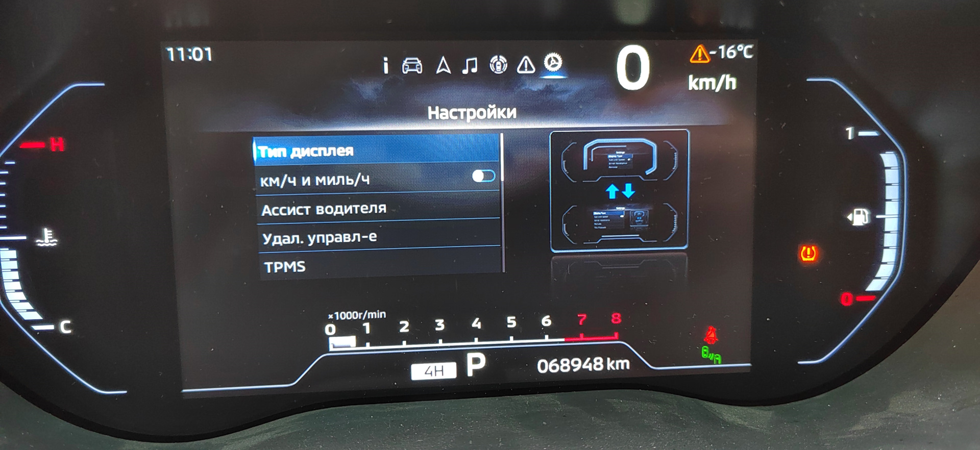

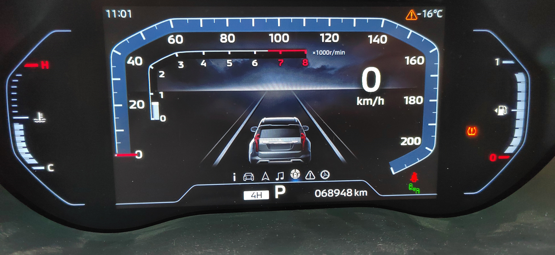

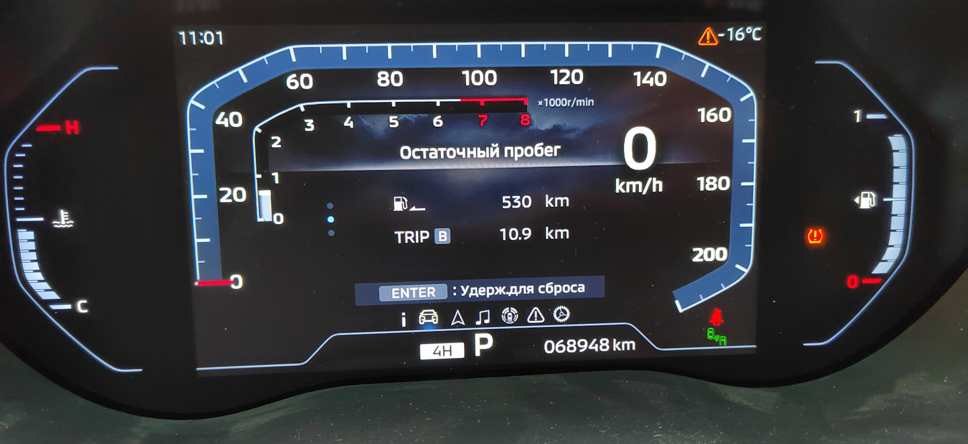

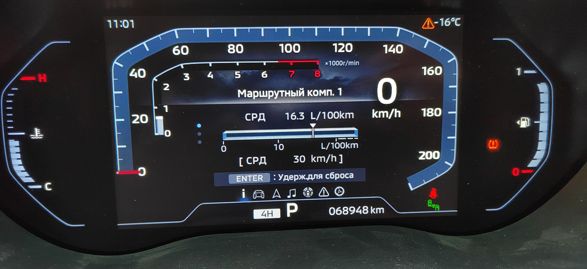

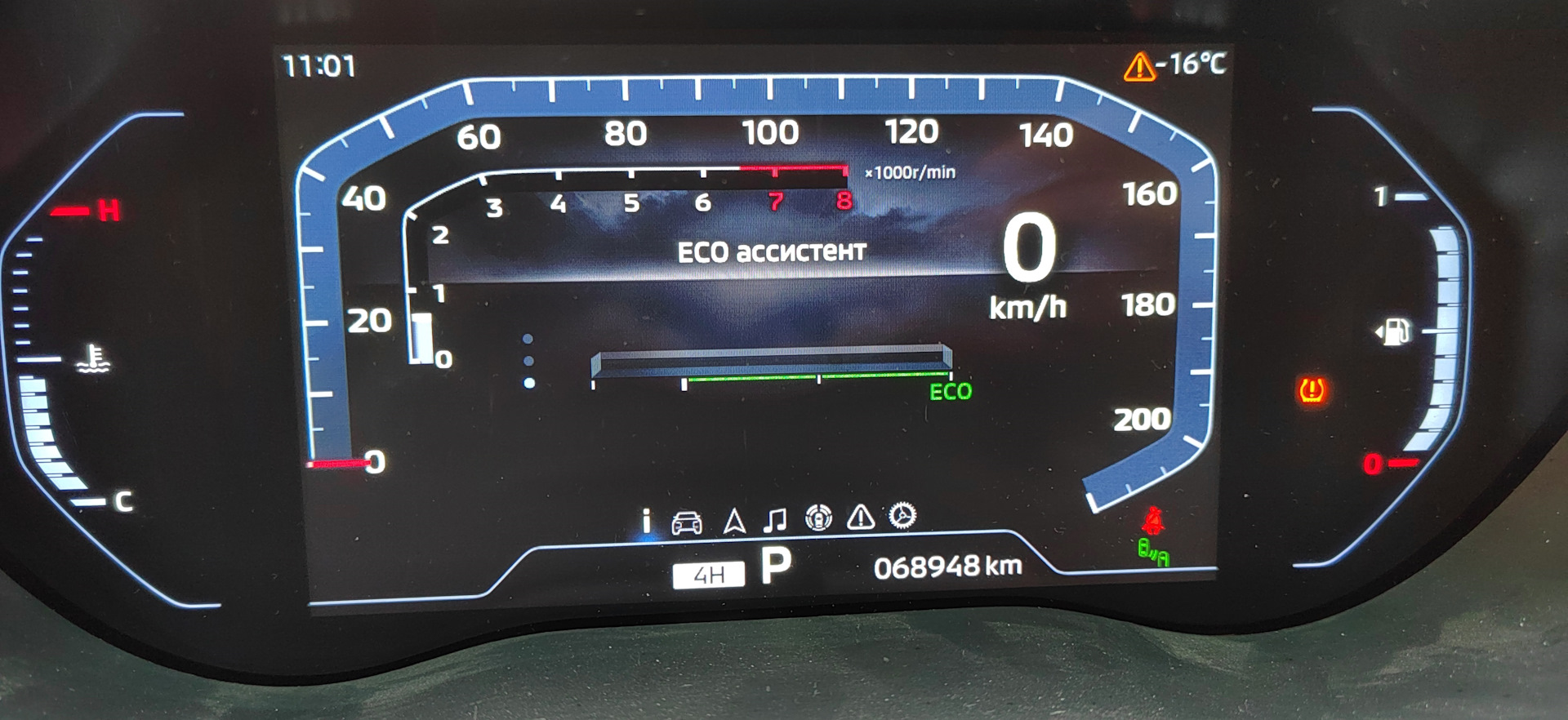

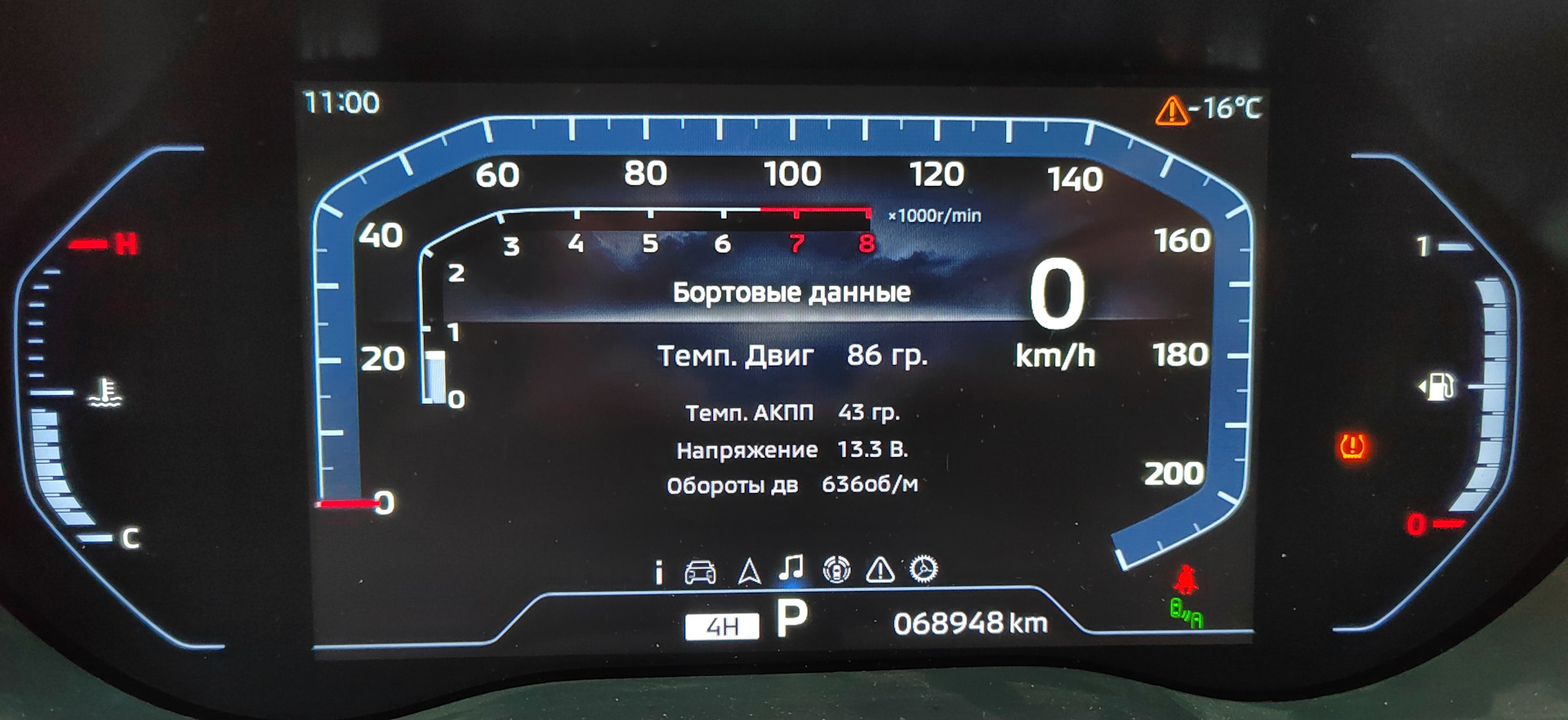

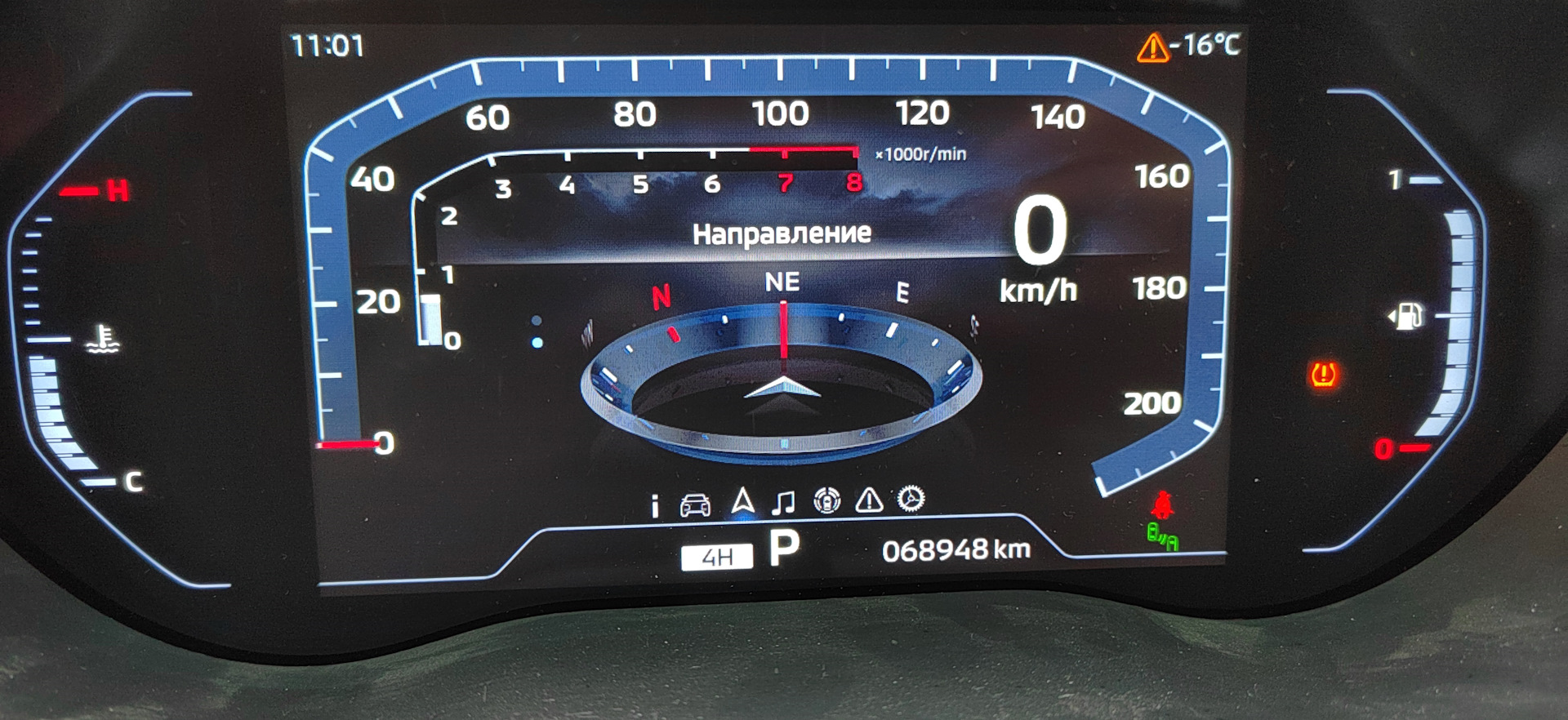

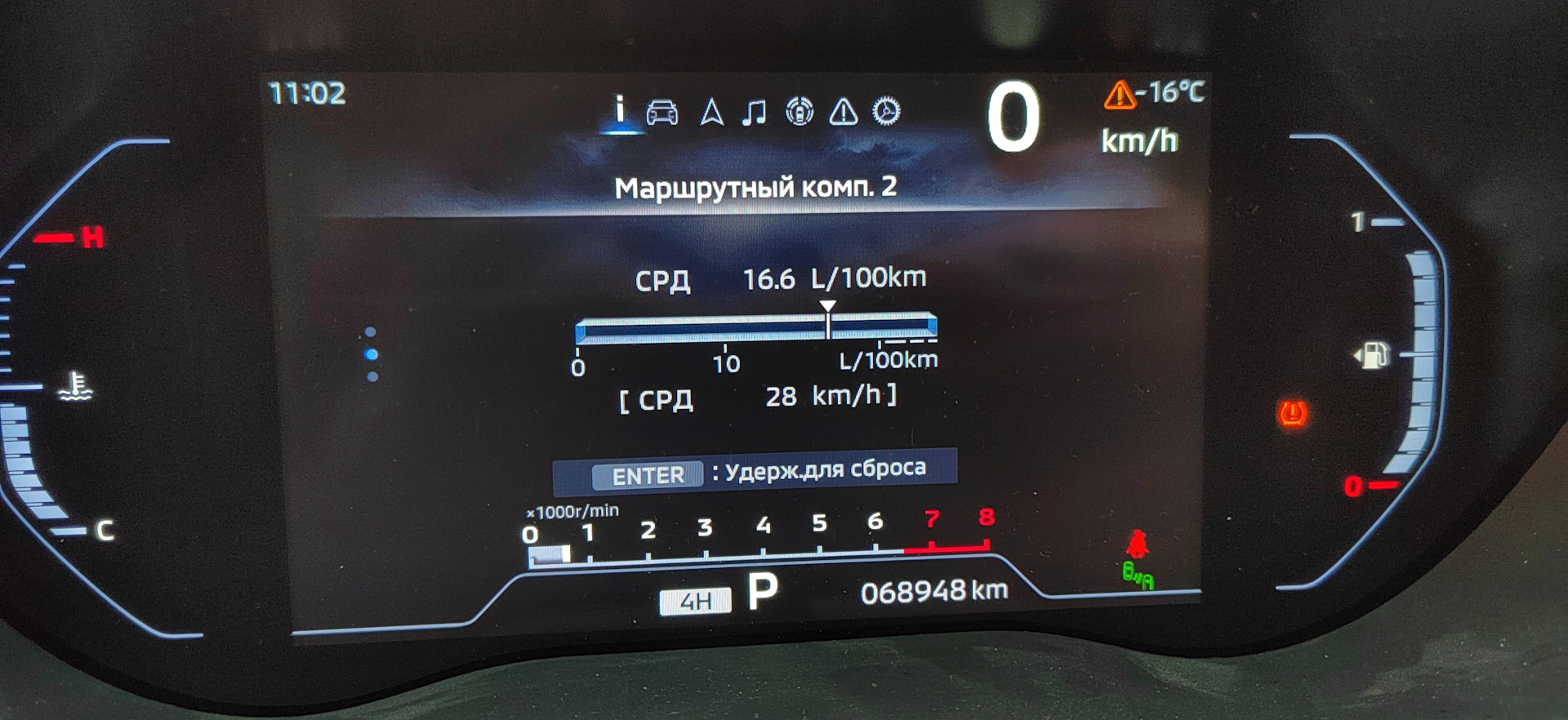

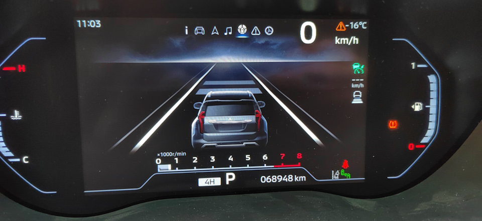

На приборке можно устанавливать 2 типа отображения данных.

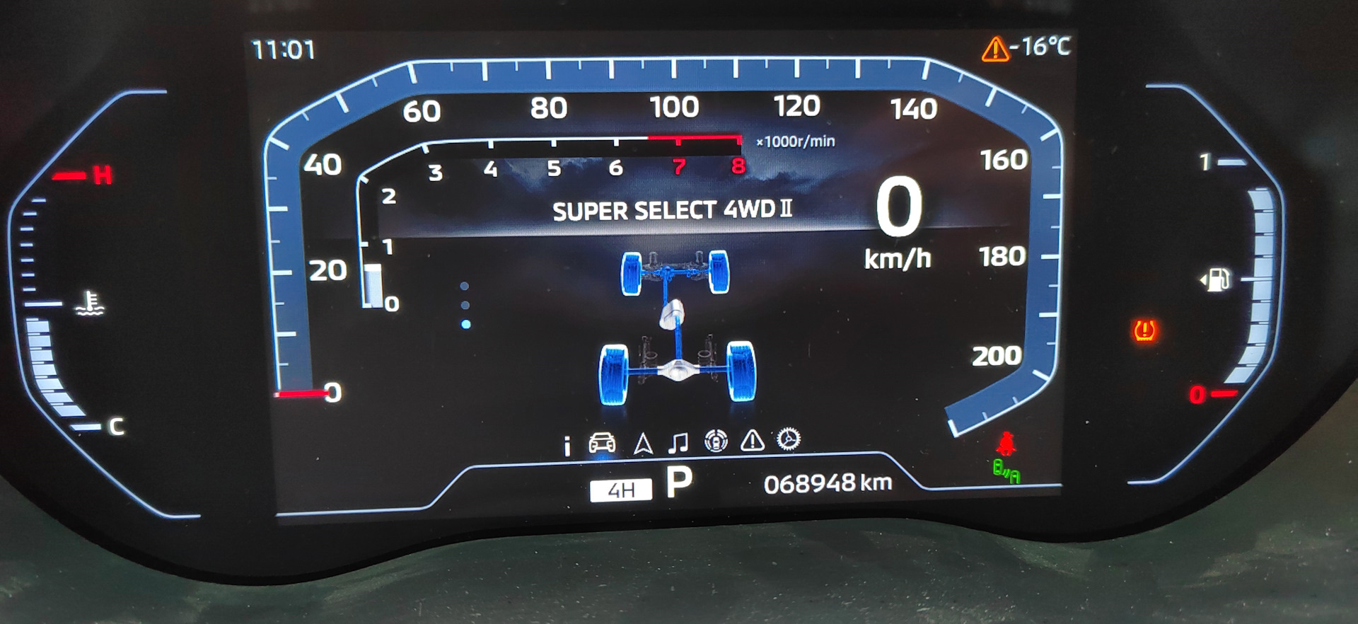

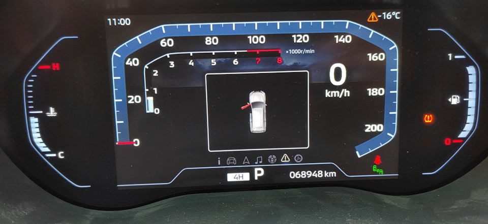

Сначала покажу первый тип, где шкала скорости опоясывает экран, а другие различные данные находятся в центре экрана.

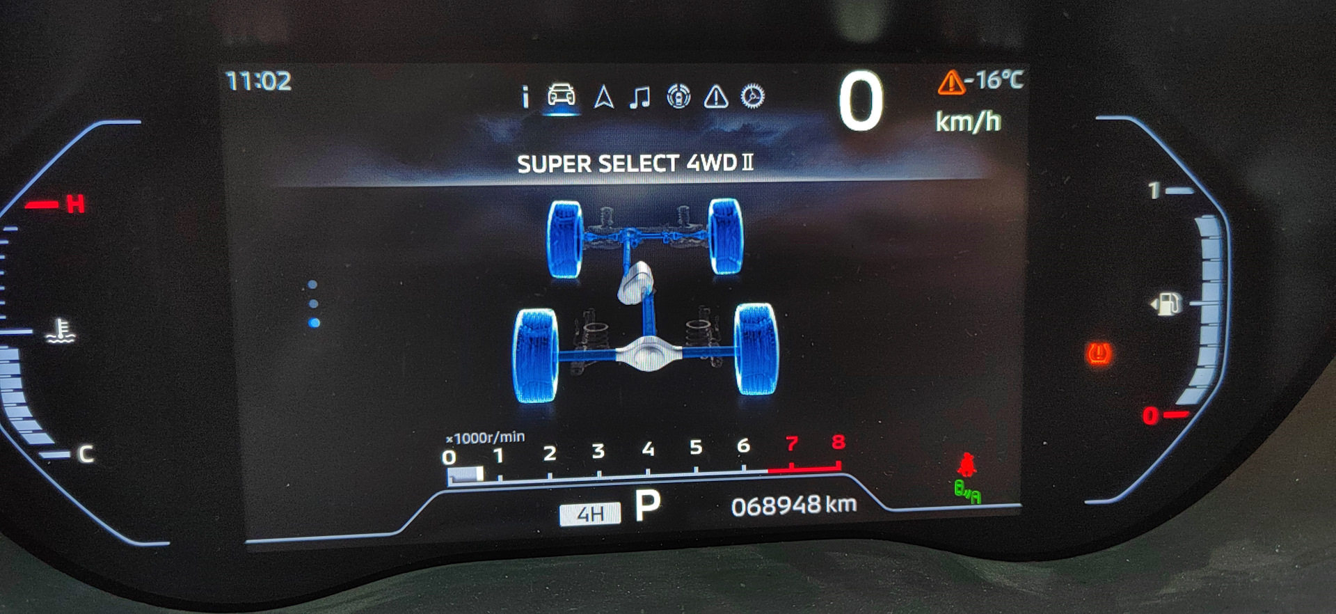

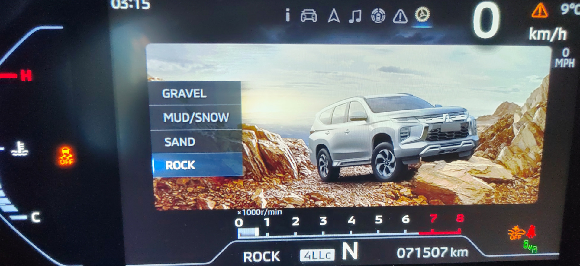

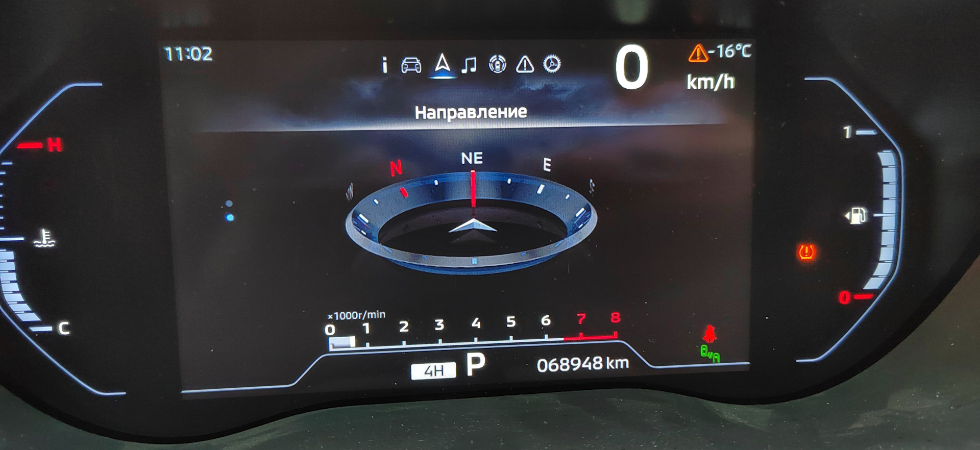

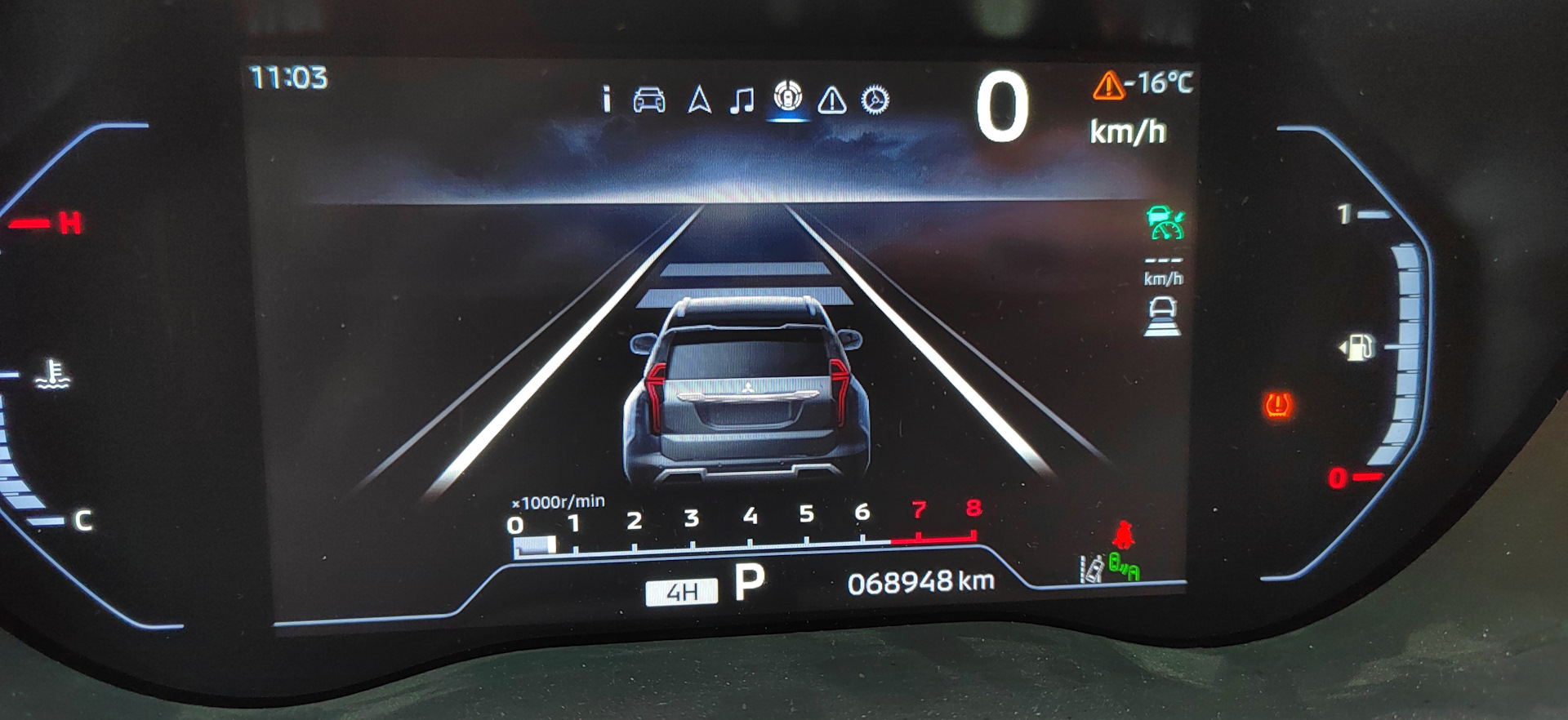

И второй тип отображения совсем без шкалы скорости, есть только шкала оборотов внизу. А все пространство по центру отведено под вывод данных.

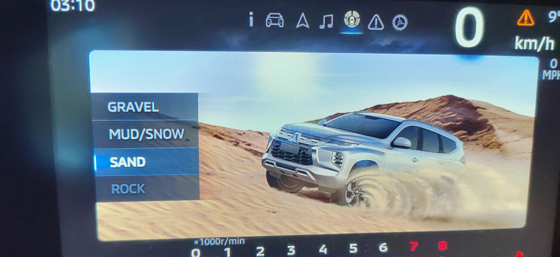

Перебирать и фотографировать пункты настройки не стал — там все по старому.
А теперь впечатления от использования. В сравнении со старой могу для себя найти только один минус — отображение часов, уличной температуры и общего пробега стали выводиться более мелким шрифтом. Так же стали мельче все иконки на дисплее. Всё. Далее сравнивать старую и новую приборки не вижу смысла. Это совершенно разные дизайны. Первый день я пытался именно сравнивать, но потом понял, что это бессмысленно. Нужно поездить с новой приборкой, привыкнуть к другому дизайну. И потом просто себе сказать какая приборка больше по вкусу. На третий день я себе точно сказал — "Возвращаться к старой не хочу."

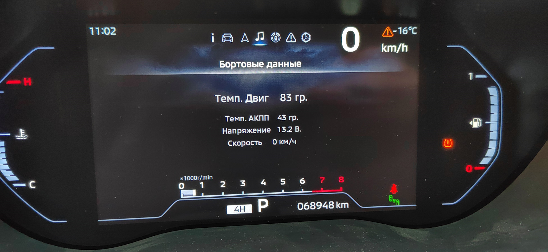

Еще причина по которой я приобрел данную приборку — это мой контроллер который выводит доп. информацию на дисплей приборки — мне нужно было знать как он будет работать с обновленной приборкой, возможно придется его переделывать под новую приборку. Но зря переживал. Он подключился и работает без проблем.
И напоследок видео экрана приветствия. Не смог нормально снять — телефон постоянно расфокусировался. В реальности все четко и красиво.

Не понял. Как паяльником пробег менял? Выпаял что-то из старой и впаял в новую?
Нет). Паяльником подпаивался к нужным местам. Пробег менялся программатором.
Я уж грешным делом подумал, что ради корректного пробега загубил старую приборку).
В принципе ты не далек от истины. Старая приборка легла на стол под опыты.

Процессор, потроха и сам дисплей одинаковые.

Денис, здравствуйте! А дамп прошивки новой приборки считывается?! Его можно залить в старую?! И если да, у вас нет такой услуги?!
Считывается. Заливал в старую. Фокус не прошел. При практически одинаковой схеме прошивки не совместимы.
