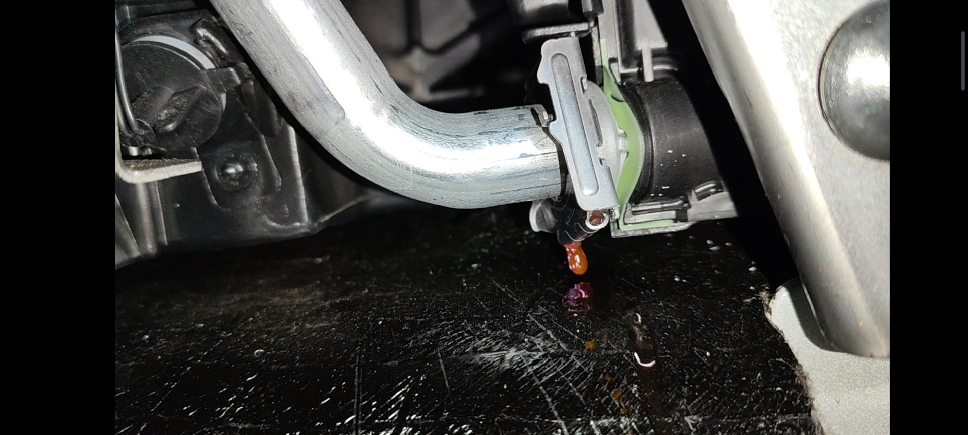

Примерно пару месяцев назад обнаружил что уменьшился уровень антифриза, ну долил, мало ли. На днях его снова оказалось мало, а под водительским ковриком сыро и скользко, точно не вода. Записался к дилеру, удивительно, что ближайшая запись на завтра, а не через месяц, как у многих. Вечером решил самостоятельно снять декоративный пластик возле педалей и посмотреть течи. Обнаружил, что подтекает в соединении трубки с радиатором и при шевелении этой трубки начинает сильнее сочиться. Завтра посмотрим что скажут.
Дополнено 12.02: приехал вчера к дилеру, заодно озвучил о гарантийной замене опоры ДВС от вибрации. Протечки посмотрели, сказали оставляют машину на несколько дней для сушки пола, заодно уберут протечки и закажут опоры на замену. Сегодня по приложению посмотрел-двери и капот открыты, датчик температуры в салоне показывает 57 градусов, видать усиленно сушат.
Дополнено 13.02.: позвонили с дилера, сказали, что заказан радиатор и опора двс., срок ожидания две недели, авто на приколе. Решаем как быть, так как мне надо передвигаться по работе.

Изучил конструкцию-насколькл я понял протекает в месте, где трубка входит в радиатор, там стоит резиновое колечко, видимо оно подсело. Надеюсь закончится заменой этого.колечка. На озоне продается комплект колечек для радиатора, заказал, если дилер будет затягивать с заменой, то сам колечки поменяю, там вроде даже разбирать особо не надо.
Хорошо если так, но скорее всего сам радиатор, как у всех. На соединении просто скапливается.
Приговорили радиатор, ожидание 14 дней(но это не точно), на авто нельзя передвигаться, ТК потекший радиатор они сняли. В магазине купил радиатор Hofer, отвёз им чтобы меняли. Новый радиатор когда придет, заберу прозапас. Так же заказали опору ДВС на замену.
Ждём что скажут. Надеюсь, не конструктивная особенность!)
Как вариант не работает клапан на пробке и давлением отсюда давит. Но вряд ли, больно нежное соединение.
