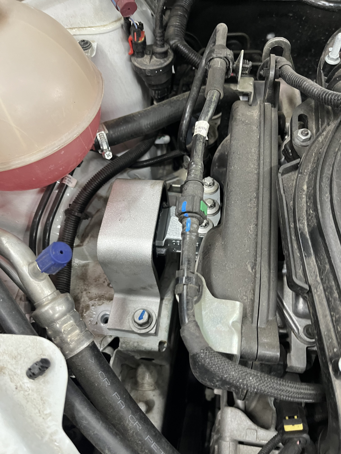

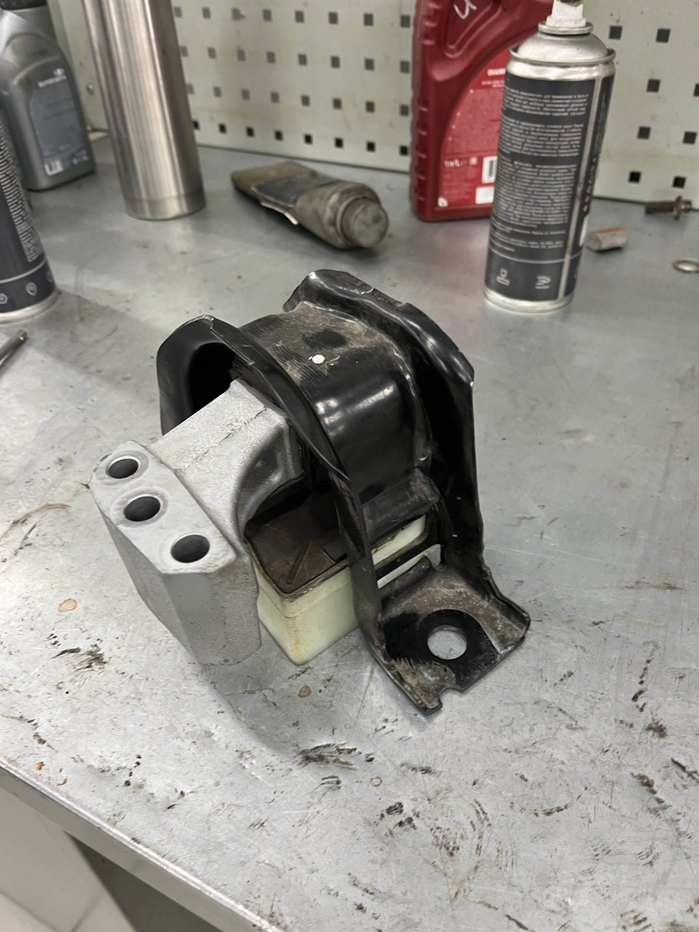

Всем привет! Не для кого не секрет, а именно для владельцев Весты 1,8 на вариаторе, что замена правой опоры по гарантии это не просто гарантийный ремонт, а великая победа на змеем горынычем на калиновом мосту ( очень старая русская народная сказка) где в роли трехголового змея выступает ОФ Диллер Lada, а в роли Ивана вестовод на своем коне масти 1,8cvt, только в сказке там три дня они бились, а тут как минимум дней двадцать, у кого получалось раньше то значит Иван вестовод где-то добыл член- кладенец, ну или какое подобное скиловое оружие что бы развернуть очко или мозг официалам. Ну ладно главное что наши в основном побеждают! Теперь по теме, да однозначно улучшение есть, причем существенно, машина стала намного приятнее, я конечно у себя еще распущу болты на опоре и на центральной подушке акпп( гитара в народе), там то этого никто не делал, но как пишет народ что прям все шумы ушли такого нет, грм как завывал так и завывает, попробую чуть ослабить ролик на пол деления с поправкой на ветер( прогрев), ну а так да Варика практически не слышно, раньше я его ощущал как будто он на подрамнике лежит, еще бы подрамник на сайлетблоках стоял бы — но походу не в этой жизни))). Всем удачи на дорогах и хорошего настроения!

Всем доброго времени суток! Мне тоже опору поменяли = посещение дилера + сообщение на горячую линию автоваза. Эффект определённо есть и надеюсь на долгосрок. У меня вопрос/запрос совета: что делать с отверстием, которое осталось открытым, т.к. площадка не даёт хотя бы формально вкрутить болт. Предполагаю, что туда будет лететь всё и вся, с понятными и неприятными последствиями.
Забить болт — шутка, оно сквозное, ну если так напрягает пистон пластиковый воткни.
А герметик?
Тут ведь не про напрягает. Думаю коррозия будет.
Ничего там не будет, ну хочешь намажь герметиком.
Понял. Спасибо за ответ.

Старая опора на руках осталась?
Нет, в гарантийном ремонте такое не возможно, если только на свалке потом подобрать, видел ящик на улице, там как раз пара подушек сверху лежало.

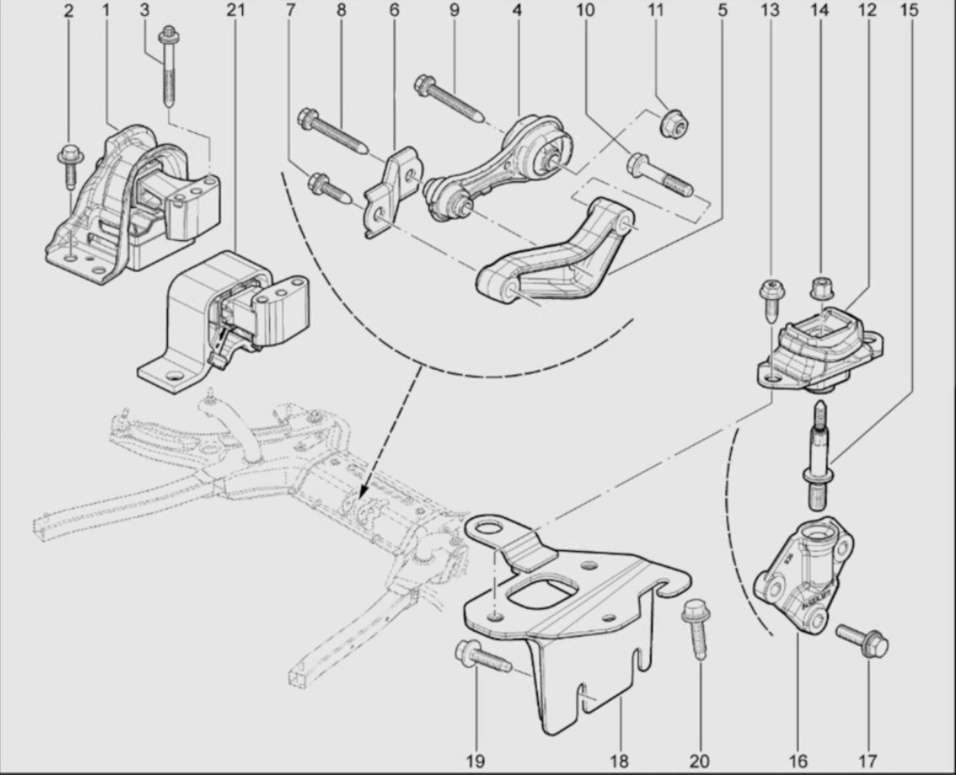

Закатываем на подьемникили на яму( у кого какие возможности), ослабляем два болта крепления крепления опоры к кузову, затем болт крепления опоры кпп к подрамнику, ставим на колеса, запускаем двигатель ( газовать не обязательно) секунд на 30 и затягиваем все обратно.

Что за болт крепления опоры кпп? На схеме ниже который из них?
Номер 9
А зачем его трогать? Я домкратил ДВС у себя. Гитара его не держит. Его держат левая и правая опора. А с гитарой он ходит туда-сюда свободно. Когда я опоры ослаблял и болты снимал — два болта №2 и два болта №13, то ДВС свободно сам туда-сюда ходил, сидя на домкрате. При обратном закручивании пришлось даже его позиционировать. Поэтому крутить болт гитары при затянутой левой опоре нет никакого смысла.
