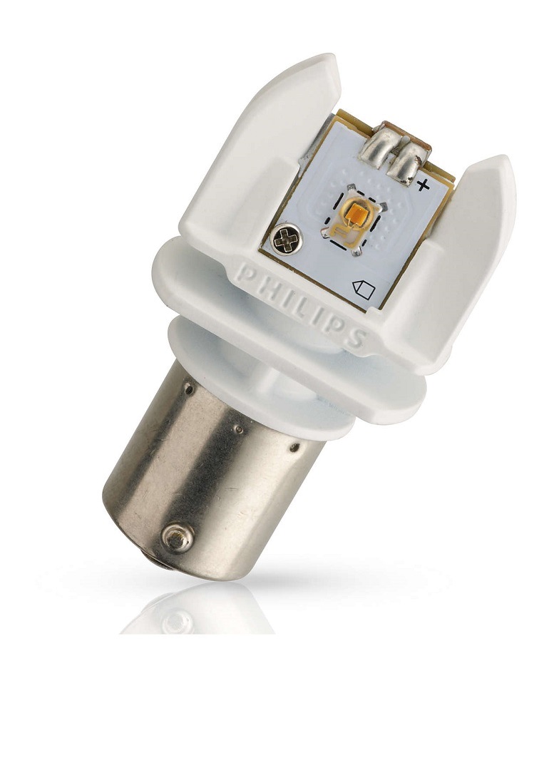

Уже вставил светодиодные лампы вместо ПТФ (противо-туманки) и превосходно служат как ДХО (дневные ходовые огни) уже 2 года. Использовал корейские лампы H11 без переделок, потом запихал в передние габариты Osram — качественные пальчиковые, потом в повторители поставил тот же Osram, но желтые.

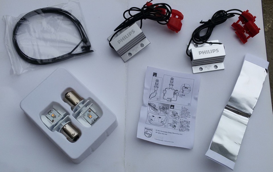

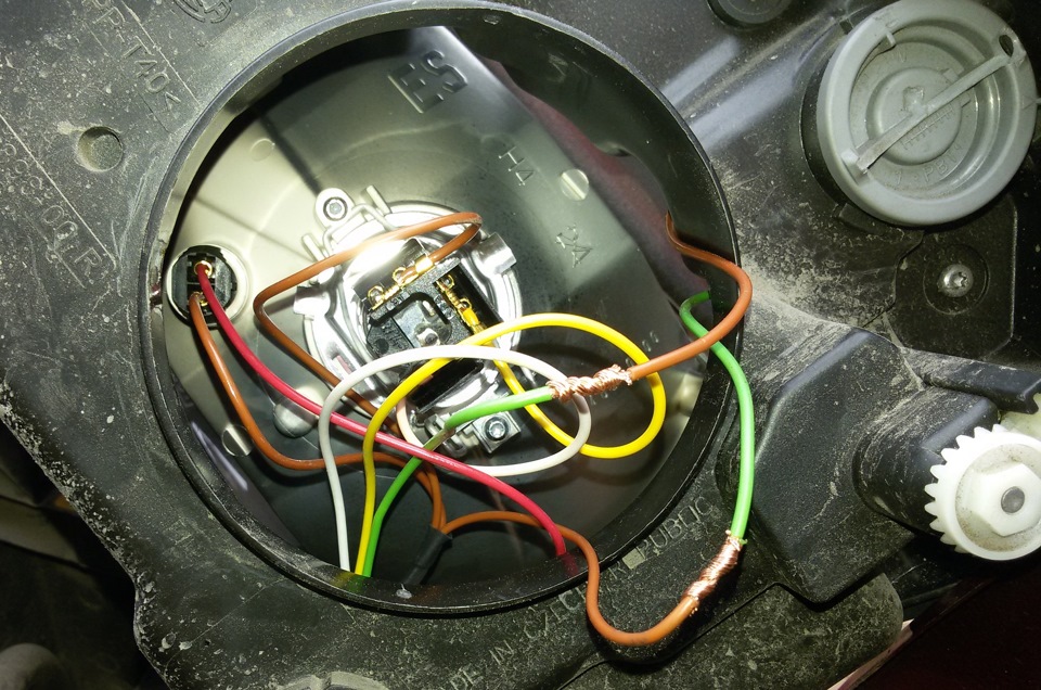

И теперь — удалось сделать нормальные передние и задние "мигалки". Правда далось нелегко:
1. на передних фонарях нужно менять плюс с минусом
2. на передних фонарях патроны под белые лампы и направляющие по-другому
3. без "обманок" — поворотники мигают слишком часто, хорошо, что обманки в комплекте
Если нужно — могу прикрепить фотки и разъяснение как выкручивался, хотя в ролике вроде всё понятно
ну и на закуску — такие же стопы и задние габаритки (к сожалению, даже не смотря на то, что они в комплекте "голые" (без обманок, крепежа, фольги) — нашел самые дешёвые только по 1600 за пару, наверное из-за курса Евро(( Но всё равно реально светящих не хуже обычных ламп других фирм пока не видал, обычно фуфло какое-то

Хотелось бы узнать ваш отзыв об этих девайсах. И, как сильно греются обманки?
Да вроде не сильно греются, там же не все время под током. Работают хорошо, ни одна не вышла из строя, уже забыл как отворачивать и снимать фонари для замены ламп. Из не диодных остался только центральный фонарь тормоза.
