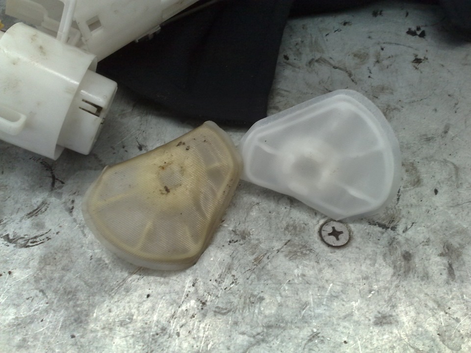

И так по Плану заменил Фильтр грубой очистки. Сделал вывод что его менять часто точно не надо.

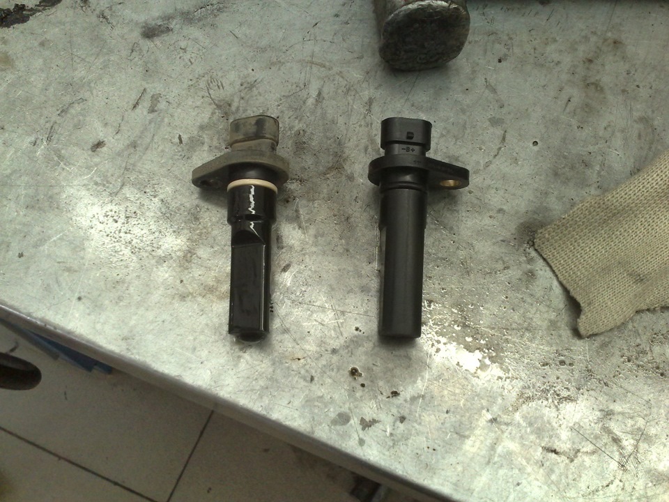

Потом заменили датчик скорости.
Почистили дроссельную заслонку и РХХ. фото не делал.
Итог не чего не изменилось. Потом вечером включил GPS и сравнил показания скорости вроде не так уж он и залипает, просто с новым двигателем не привык что машина сохраняет скорость дольше почему то :D

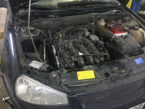

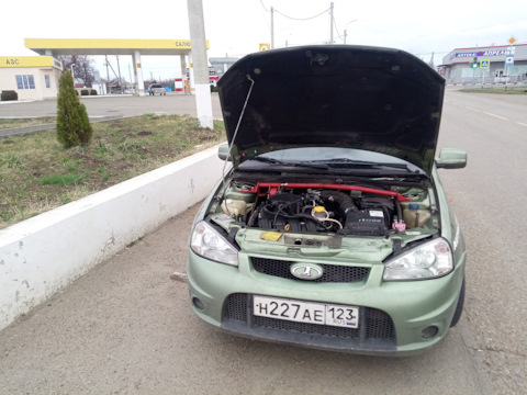

Ну а теперь самое главное мы померили компрессию в цилиндрах. в 1 и 4 цилиндрах показание прыгали на 1-, 05
Диагноз от моториста залипает гидро толкатели. Либо оживут сами или менять :(
