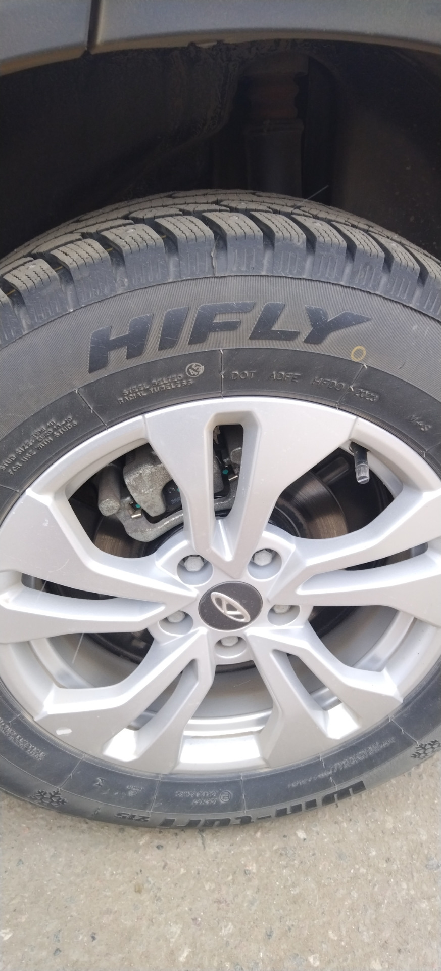

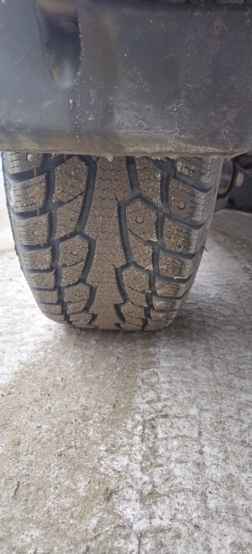

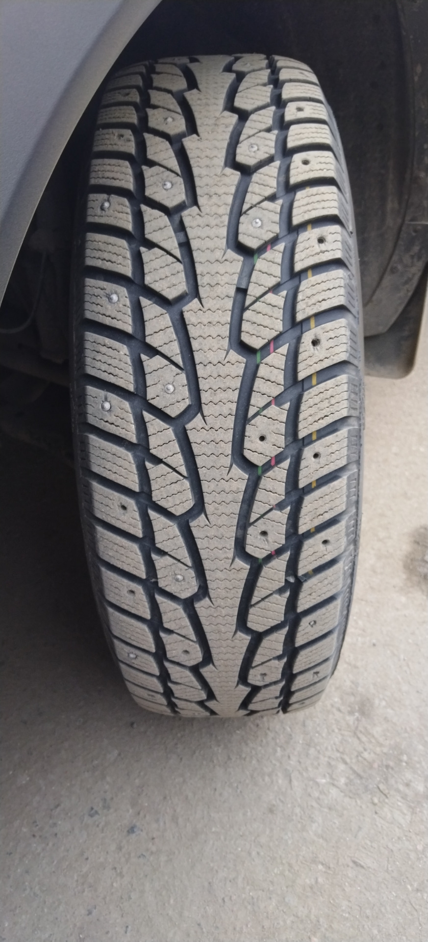

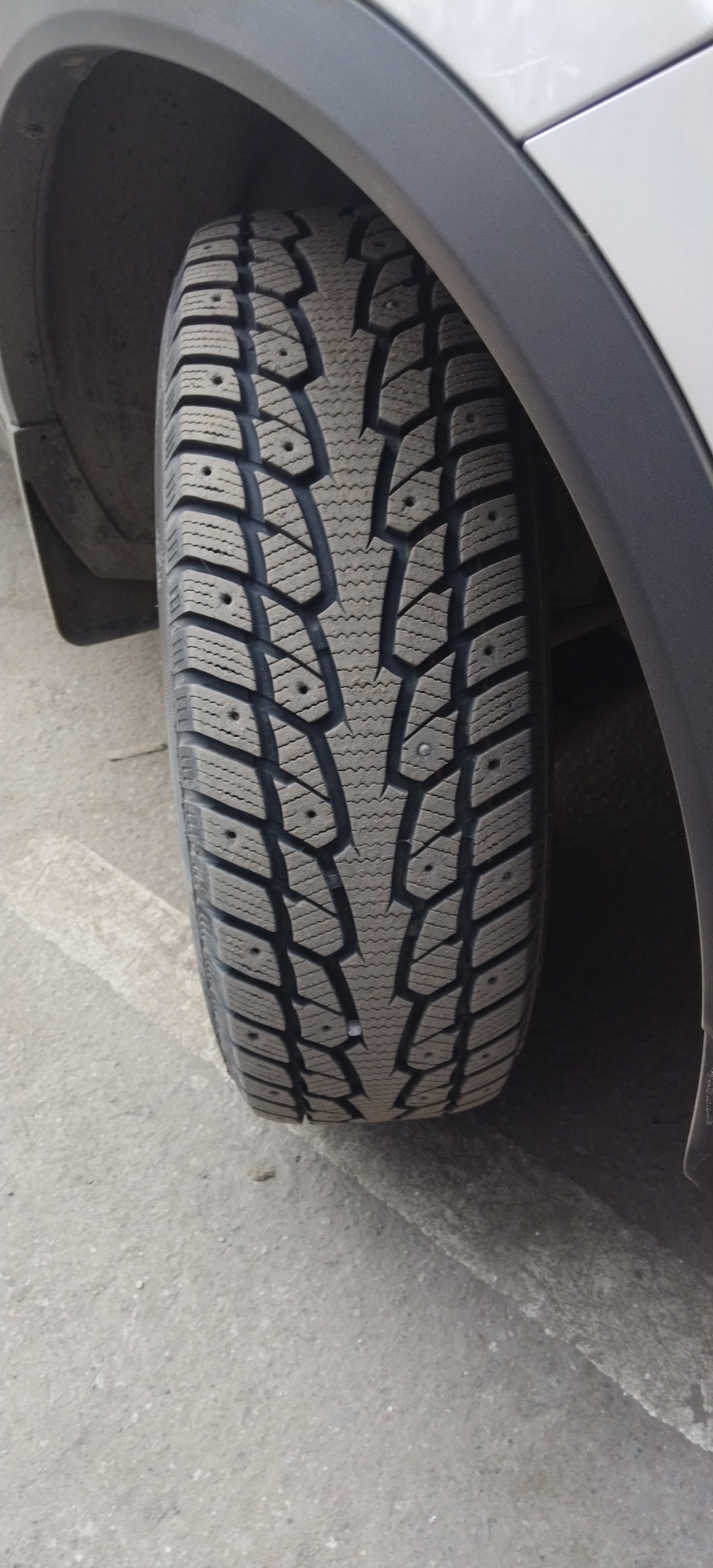

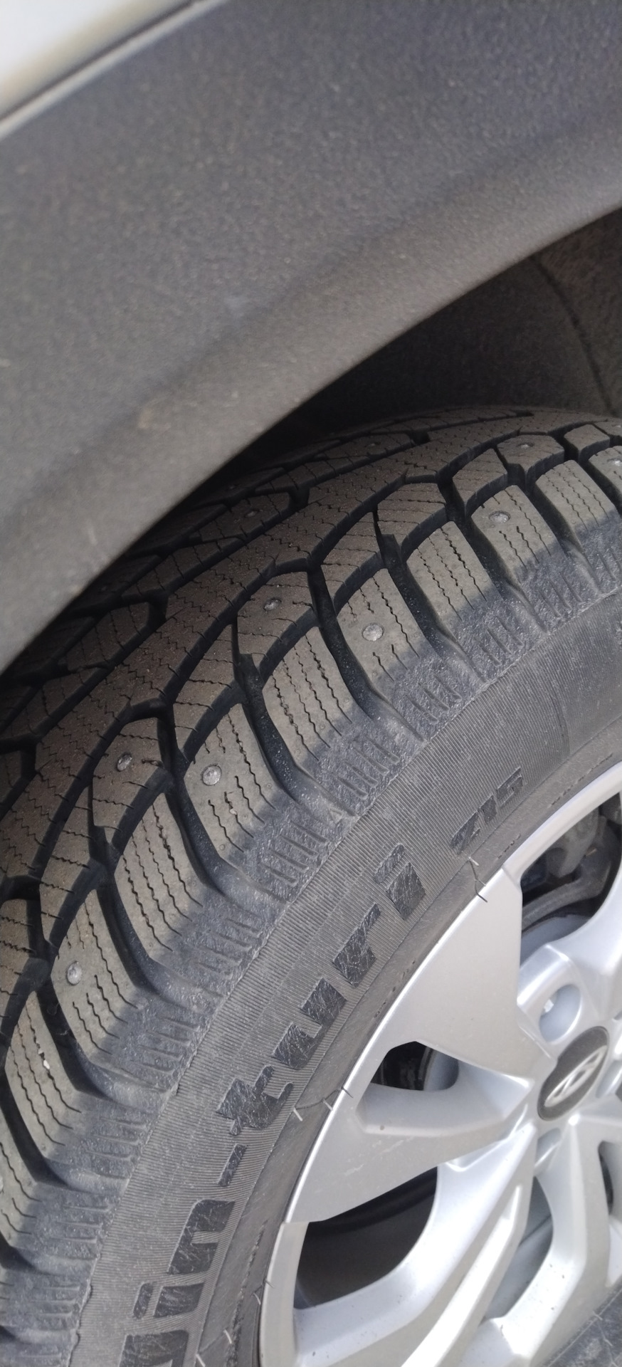

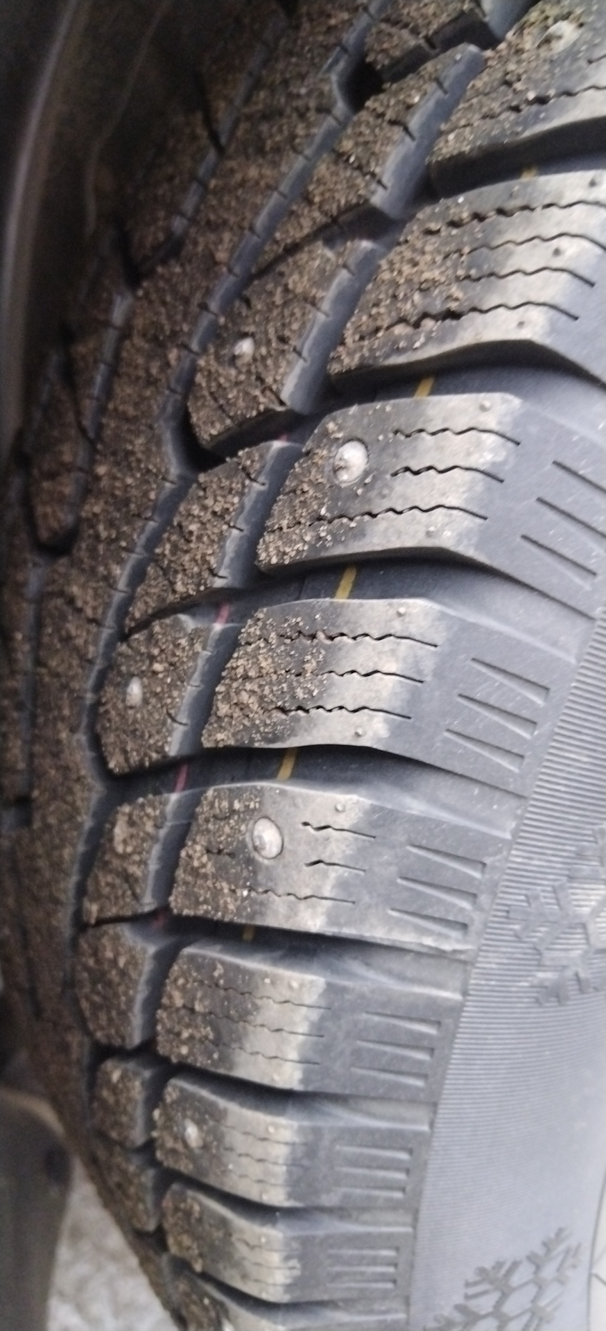

При покупке авто, среди прочих подарков от автосалона, был и комплект зимней шипованной резины! Хочу поделиться с Вами результатом 2хмесячной эксплуатации этой самой резины!
Шины Hifly Win-Turi. Страна производства Китай (всё логично — на китайца поставили китай😁)
То ли от того, что зима аномально безснежная, то ли качество резины на столько… Кхе-кхе. Но почти за 2 месяца процентов 80 шипов с передних колес улетело… Возможно даже вернулись обратно в Китай🤣
Кстати, по резине, что стоит на задних колесах, всё нормально, все шипы на месте🤷
Как говорится : "Дарёному коню в зубы не смотрят", но осадочек остался…
А как обстоят дела у Вашей зимней резины?

Из фразы — Кстати, по резине, что стоит на задних колесах, всё нормально, все шипы на месте всё понятно. Режима обкатки шипованных покрышек просто не было от слова совсем.
Расскажите пожалуйста, как надо было. А то почти 20 лет за рулем и раньше таких проблем не было🤷
Ну я 43-й год за рулём и про обкатку зимних шипованных шин читал не раз. Поможет запрос — правильная обкатка зимних шипованных шин. У сына на Тиго 15т.км на китайском подарке и проблем нет.

А что, если 90% из рекомендаций ты соблюлал, но шипы вылетели всё равно?
На задние колёса надо посмотреть и они про 90% расскажут всё. Конечно бумага всё стерпит. Можно и 100% написать, а можно напрячь память и честно прикинуть от чего такие последствия. Если бы резина была по шипам полное Г…, то их бы и сзади так же не увидел.

Сзади все прекрасно, как уже писал, все на месте🤷

Скорее всего эта резина в возможностью ошиповки, но только ошиповали для цены её не на заводе а по пути, и шипами что были в наличии, а не теми что надо.
Не надо сравнивать подобные шины — раз, второе — в не особо качественной резине без обкатки конечно шипы держаться не будут совершенно.
Я понимаю постоянно со строкой на голом асфальте стартовать, то тут возможно и повылетают! А так, если подумать, то зимняя резина уже должна быть готова к экстремальной эксплуатации! Я имею ввиду и большой минус по температуре, и плюмюс, и снег, и голый асфальт🤷
Вот тут и ошибочка кроется! Надо хотя бы раз посмотреть на сам шип пока он не вставлен в покрышку и понять, что этот шип вставляется в цилиндрическое отверстие. И самое важное — шип держится в покрышке хорошо только после того как набьёт (получит постель) своему расширению на его конце, которое и держит шип по максимуму. И МЕННО ЭТО ПОЛУЧАЕТСЯ В ПЕРИОД ОБКАТКИ ЗИМНЕЙ ШТПОВАННОЙ РЕЗИНЫ!
Я покупаю резину в магазине, как я должен посмотреть шип до того как он вставлен в покрышку? Откулупать? Мне продавец быстрее руки откулупает))) и потом, отдавая за резину условно 40 тыс +, я еще должен заморачиваться как он там себе постель набьет? Мое мнение, это бред! 🤷
Нет желания применять пословицу "Век живи — век учись", то конечно Ваше право оставаться при своём мнении и не только в этом вопросе. А форму шипа можно и в инете посмотреть, но у Вас опять с запросами в Инете желания трудиться нет. Круг замкнулся.

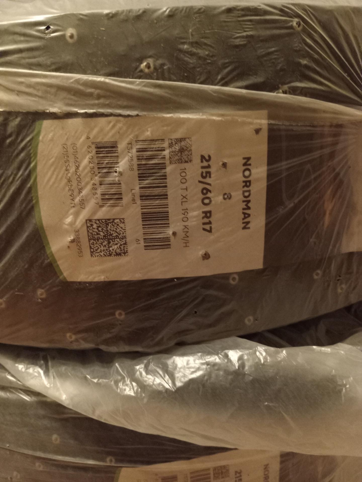

Норман 7, 16-ые, шипы, В ноябре ставил новые. Норм, все шипы на месте. Снега пока не видел, но помню с детства, что есть такой зимой… Ну, должен быть:-)
А вообще купил такие же, как на предыдущей стояли, на Дастере. Там 5 сезонов, с ними ( шинами) и продал. У тех тоже шипы на месте, поэтому и новые взял, проверенные
Нордман 7 наверно самые живучии шипы. 30 тыс.км по асфальту прошли и все шипы на месте. Пошел второй сезон.
Перед продажей авто предыдущего, знал уже, что буду если не продавать, то шины менять уж точно( напомню, 5 сезонов отходили) мотнулись в прошлом году в ростов на Дону, весну встречать пораньше. Жара была уже, я на зиме, хотя 29.03 было. Ехал, думал расплавятся. Не, норм, шипы норм
