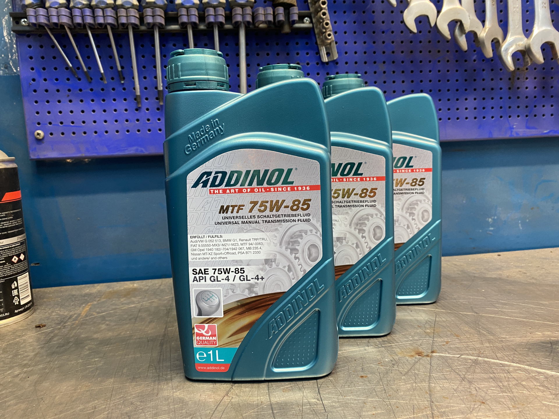

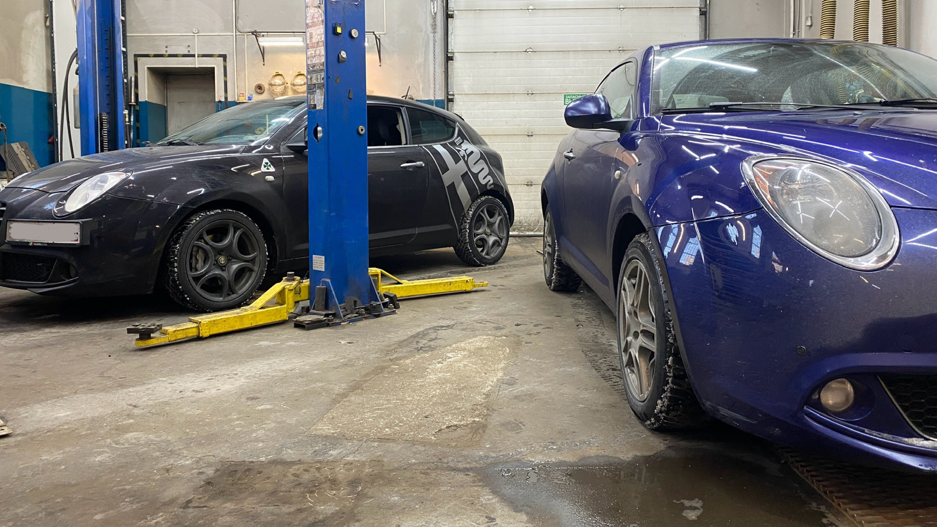

Планировал совместить замену масла в МКПП со следующей заменой масла в ДВС, но в последнее время появилась какая-то не четкость при переключении, решил не затягивать и перед очередным этапом поменять масло в коробке, заранее записавшись к Косте в Biscione.
С выбором масла никогда не заморачивался и особо не экспериментировал, но и не экономил. Раньше, когда выбор был шире, брал либо прописанную производителем Селению, либо проверенный многими Шелл, но сейчас с их доступностью и ценами проблемы и большой риск купить подделку. Покупка масла на маркетплейсах не внушает доверие, поэтому последние годы брал масло из наличия в Biscione (сервис официально представляет в Питере немецкие бренды масел Rowe и Addinol).

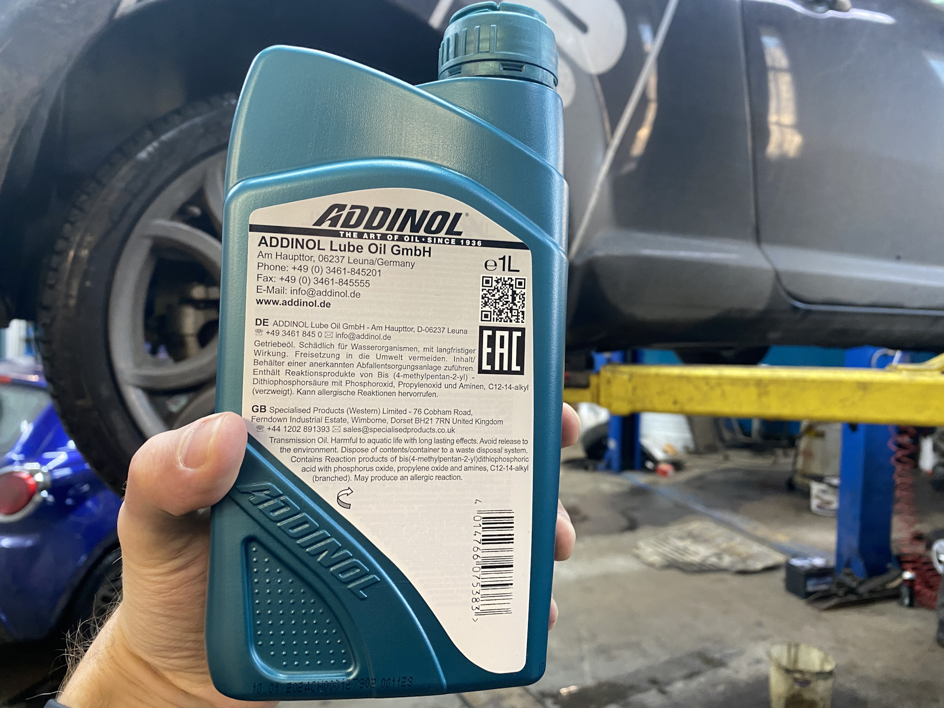

Последние три года во все свои машины заливал Rowe с предписанными допусками и вязкостью. Вопросов к работе агрегатов ни разу не возникло и цена адекватная. Но в этот раз Константин предложил залить Addinol, т.к. нагрузки у Мито несколько выходят за пределы обывательских.
В итоге залили в МКПП масло Addinol MTF 75W-85 имеющее необходимый допуск Фиата.
Масло сделано в Германии, а про его оригинальность можно не беспокоиться)
На замену потребовалось буквально полчаса. Залили 2.5 литра.
Механическая коробка на Мито это М32, которая еще ставится на Опели и не отличается своей долговечностью. После замены масла сразу почувствовал эффект. Время покажет, как долго он продержится, но передачи стали втыкаться гораздо лучше. Надеюсь, что и срок службы коробки продлиться.

Порассуждав на тему масла с Константином, и пообщавшись с главным представительством Addinol в РФ мы договорились, что в мой Мито будем заливать масла Addinol и отправлять их на тесты в лабораторию, после очередных ТО. Тем самым посмотрим как масла справляются с не совсем штатными нагрузками не самого молодого по пробегу двигателя, ну а я получу поддержку в своих спортивных начинаниях
от Biscione и ADDINOL Russia. Вот такая коллаборация)

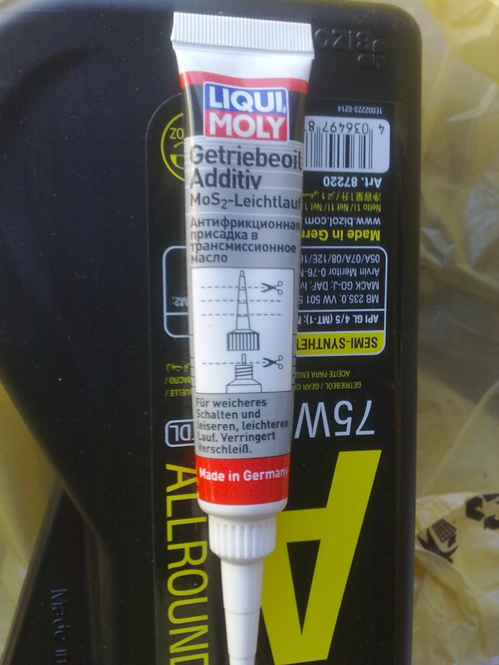

В м32 нужно лить 3 литра. Плюс обязательна присадка для синхронов.
Да, уже озадачился доливом.
Что за присадка?
1988 артикул
