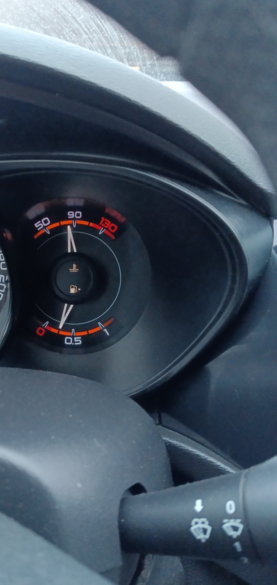

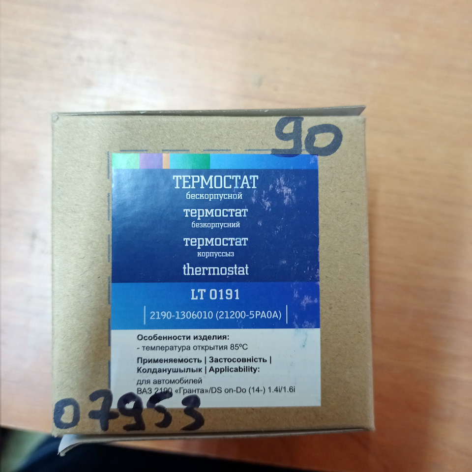

Ранее уже писал про недогрев двигателя. Заметил что в среднем температура около 75 градусов. По советам пользователей нужно было заменить термостат. Что и было сделано в последствии. И в роди бы все работает, но что то тут не так.
На улице температура в среднем минус семь градусов. По утрам запускаю с авто запуска, автомобиль прогревается около 15 минут, и температура за это время доходит опять же тогда до 75 (мне кажется уже должна за такое время к 85-90 пробираться?). Далее еду, и только минут через 10 поездки температура доходит до заветных 85-90 градусов, держится какое-то время, потом судя по всему открывается клапан и она падает до 80, затем опять поднимается к 90, держится и снова падает и так постоянно пока едешь. Потом когда останавливаешься и допустим авто стоит работает на холостых, может немного переволить за 90. При этом печка дует горячим, но явно не на столько, сколько ей положено. А также из дефлекторов около водителя воздух значительно горячее чем из дефлекторов возле пассажира (температура выкручена на максимум).
По итогу:
1) долгий прогрев (минут 20-25 до рабочей температуры в 85-90 мне кажется что долго);
2) в процессе езды температура не держится в диапазоне 85-90 градусов
3) недостаточно горячий воздух из печки и разница по температуре выдуваемого воздуха на водителя и пассажира
P. S. При замене термостата так же заменил датчик Охл.жидкости и подключаемый в него штекер. Сейчас заказал, жду крышку на расширительный бачок, так как которая установлена прокручивается на резьбе.
Подскажите кто что думает, учусь на возникающих неисправностях и всего не знаю. Есть вторая Веста в семье, и вот в сравнении с той констатирую такие проблемы на этом авто

Если по разному греет печь то радиатор забит сто процентов. Это бич Весты. То что плавает температура это норм. Главное на ходу чтобы держала 85-90.

Нужно менять не полностью термостат, а только вставку, она должна быть с резинкой, заводские термостаты без резины, для них также в инструкции к ним написано что они могут пропускать несколько литров в минуту чего вполне хватает для остывания двигателя. Поставил термостат с резинкой который не пропускает ни грамма и все стало как надо. На холостых наш двигатель не греется, даже с полностью закрытым термостатом, площадь головы большая, а вот как только поехал так сразу нагревается.
А тут получается уже еду, а мне греется, минут только через 10 прогревается
нормально у тебя все. моя за 20 минут прогревается градусов до 60. новый термостат. один из 6 новых. термостат на 85 держит примерно 80. прошлый термостат был на 92. перестала нагреваться. но когда прогревалась то он держал 87 четко. в любую погоду. а так 20 мин. на запуске до работы по трассе 12км иногда при -5 не прогревалась и до 90. вот тогда я задумался сейчас езжу не заморачиваюсь
нормальный термостат сейчас не найти. от слова совсем. лотерея голимая

Тоже самое у меня, но у меня знаю точно термостат, я 4 года назад родной менял на мотора(Гейтс) 88, с заводским по трассе в минус 15 темп-ра была 73 градуса, поменял стало 87 стабильно в любой мороз, когда останавливаюсь, то немного поднималась, летом работало как обычно на вазах. Тем летом развалилась помпа на ходу, мотор перегрелся, ехал с зуммером пищащим до последнего, и на обочину, потом в течении лета и осени всё как обычно не замечал, а этой зимой как морозы стали сильней также же начал замечать, всё точно как написано, что то какие то изменения произошли с воском в термостате из за перегрева, но падает по трассе не сильно, до 84, минимум до 80, поэтому не трогаю, летом будет лучше, как раньше многие писали и спорили, что движек на Весте должен быть холодный))), а при прогреве от автозапуска тоже так, до 75 и всё, что в ноль, что в минус 10 за 20 мин
Надо было проверить термостат пред установкой
Основной нагрев происходит во время нормальной работы двигателя в рабочем режиме под нагрузкой. На холостом ходу не совсем правильно судить о работе системы отопления и охлаждения. Судя по вашему описанию это вполне нормальная работа. Я вот например совершая короткие поездки на работу (+-15-20км) особо и не успеваю прогреть салон, хотя дует горячий воздух. Возможно потому что я не включаю сильно обдув.

Абсолютно штатно с завода до такой температуры и греется машина, это нормально, для таких переживающих и сделали так, что бы всегда 90 показывало)
Это когда ступенчато отображались температуру?
Не ступенчато отображалась только на первой серой панели. На всех цветных с завода отображается ступенчато. Потом уже каждый сам меняет настройки.

У меня так же 78 где то если по трассе ехать, патрубки на печку трогал при прогреве, они холодные до открытия термостата. Если вам холодно в машине надо тогда вставку с повышенной температурой открытия покупать или как тут сказали радик печки смотреть . Потому как с 78 градусами убавляю темпиратуру в салоне от максимального на два деления, потому как из-за жары в салоне лицо "горит".
