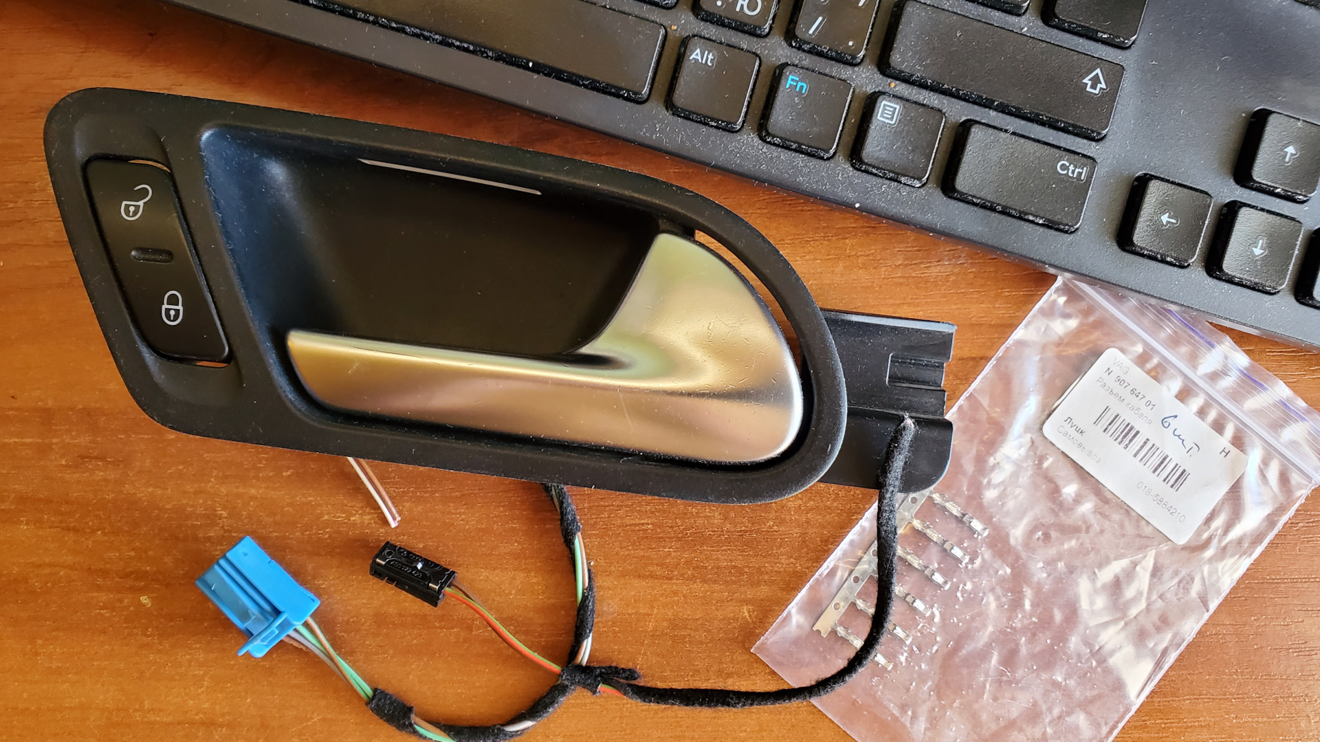

Купил еще летом ручку пассажира с кнопкой и подсветкой и штекером подсветки, пришло ее время сегодня установил. Вчера дозаказал фишку на кнопку бу, пины у меня были, смастерил проводку и все подключил:
Ручка 5N2 837 114 GUAQ
Фишка подсветки 4B0972623 одна была с ручкой, вторую докупил с фишкой ЦЗ для будущей установки водительской ручки с подсветкой
Фишка кнопки ЦЗ 1K0 972 704 G
Длина проводов 72 см (6 шт).
Контакты в фишку блока двери N 907 647 01 (нужно 6 шт, но использовал 5 шт)

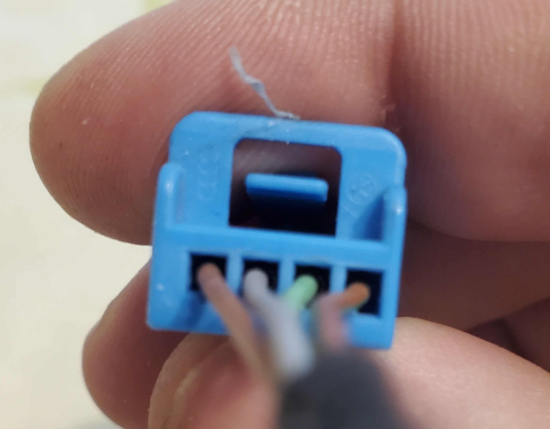

Фишка ЦЗ:
1 пин — 21 пин
2 пин — 24 пин
3 пин — 1 пин
4 пин — 32 пин
Подсветка:

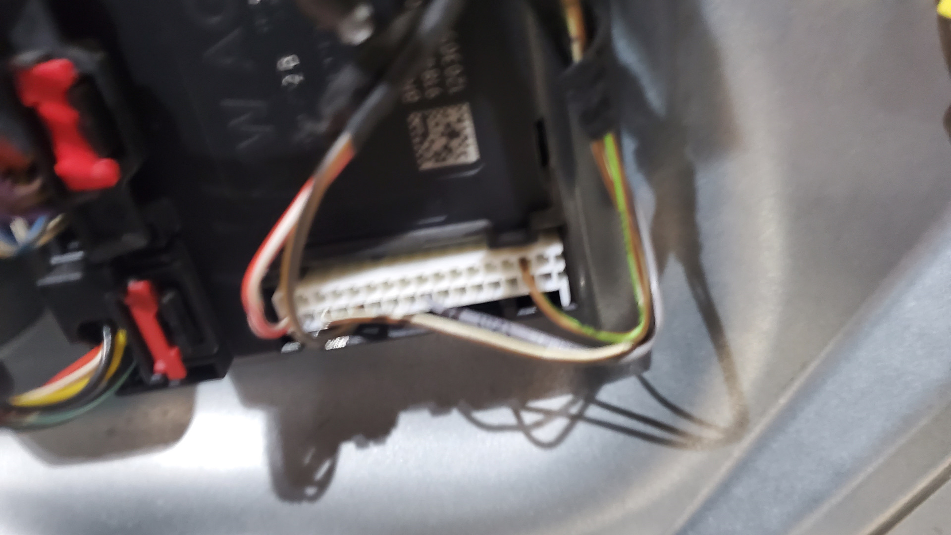

1 пин — 21 пин (-) коричневый
2 пин — 17 пин (+)
19 пин был занят, в 21 вставил провод масы подсветки, зачистил и прикрутил к ней провод от ручки.

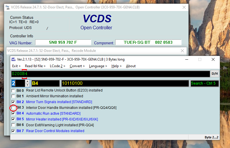

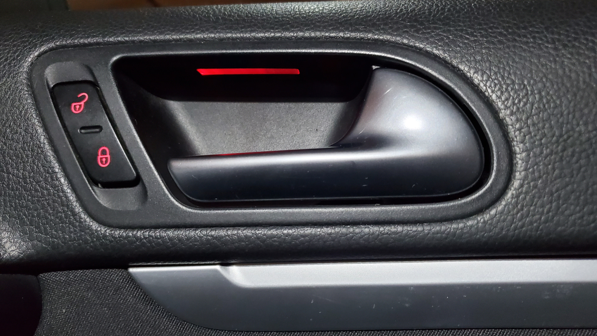

Подсветка ручки не заработала, закодировал блок пассажирской двери:
