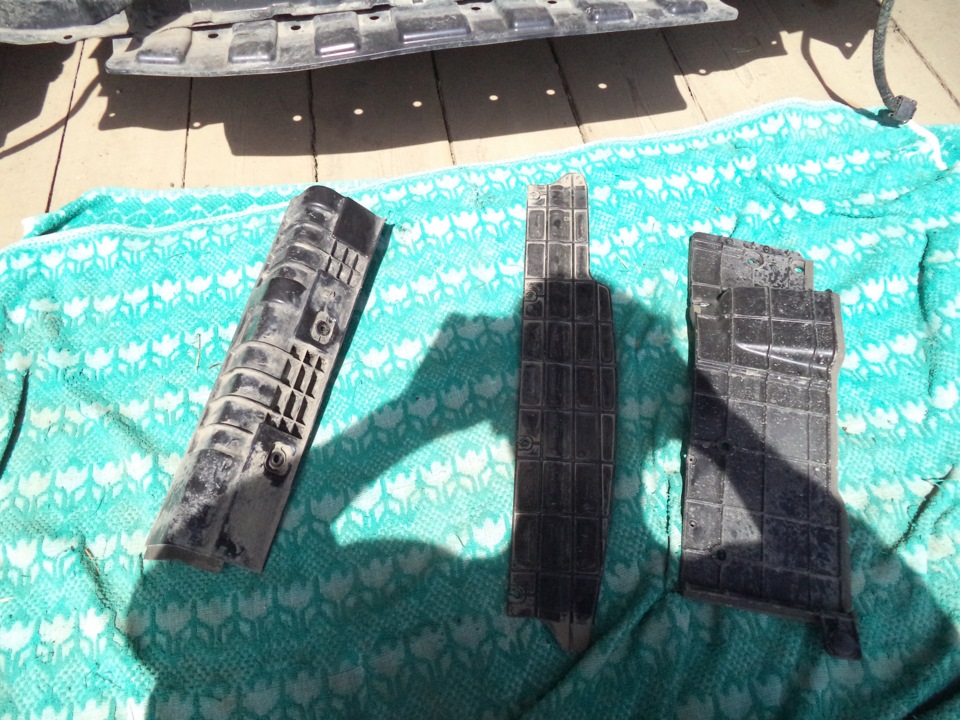

нет, главное держать ровно и на расстоянии, при этом выставить среднее давление. Лучше несколько раз промыть чем смять все за раз. Но вот я был в шоке, первый весь как мишень на стрельбище, что я там только не находил в нем…
Нет, просто я решил лучше сразу чем потом когда прижмет! Машине почти 3 года, я не разу до этого момента не мыл! Но когда вскрыл, сказал: Хорошо что я залез сюда, хоть и не просто это было!

Хорошее и нужное дело! Но вот Керхером так нельзя делать. Я делал пылесосом! Очень нормально пробивает все!
И керхером вск ок. Главное аккуратно и с головой
тоже верно!
Соты радиаторов не погнул керхером?

А без керхера можно помыть?
Я пробовал, толку нет. Надо соты пробивать струей воды!
а с системы сливали охл жидкость или там так можно все делать не сливая?

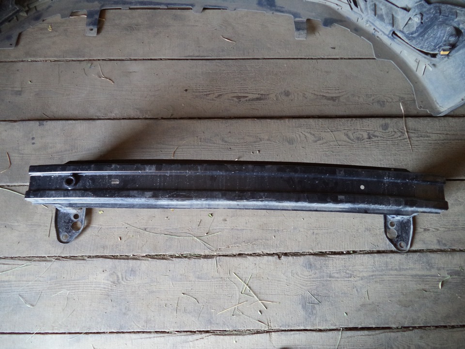

нет, ничего не сливали, просто откинули радиатор кондера и все. там все можно раздвинуть не снимая и не сливая ничего! На фото все видно как откинуто
