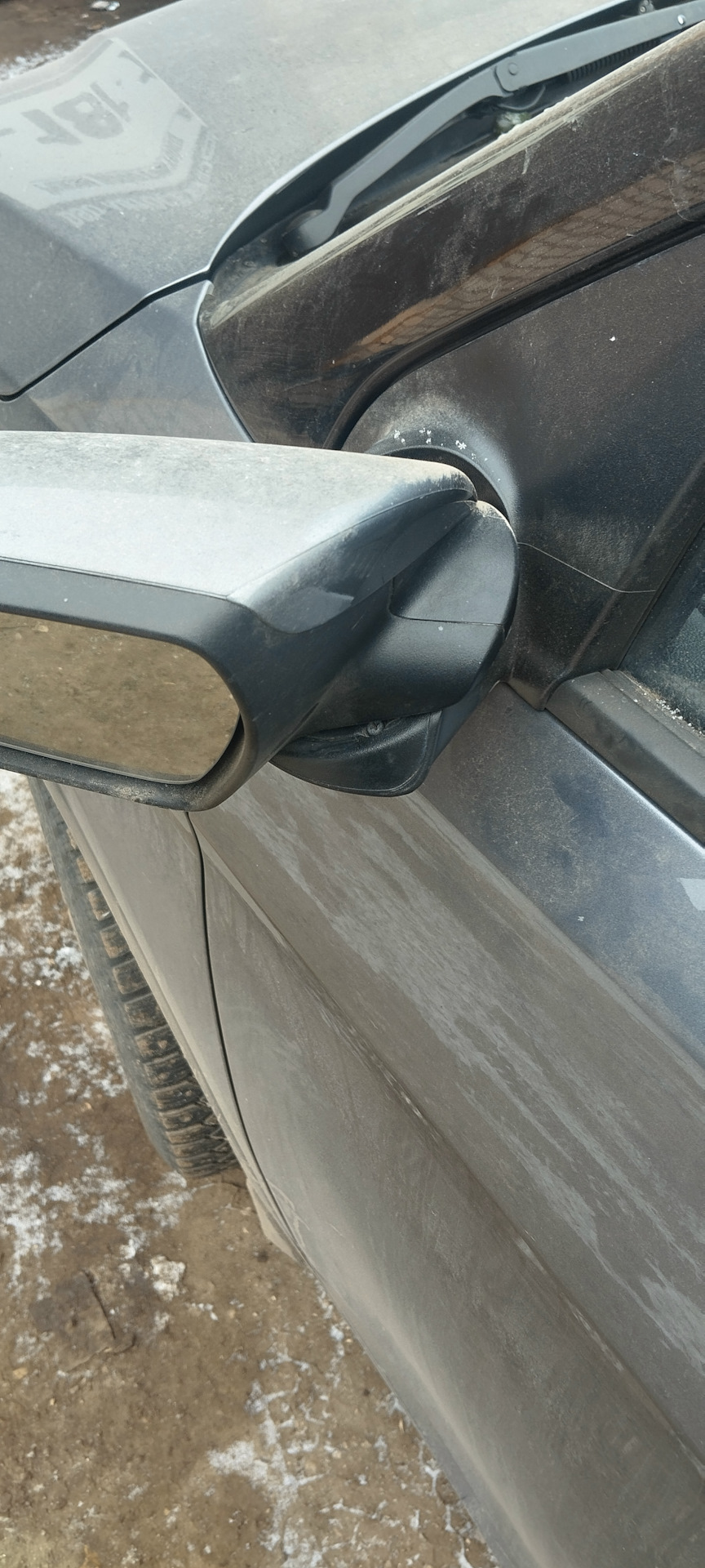

Народ, кто как боролся с дребезгом наружних зеркал при закрытии дверей ? Есть мысль обклеить их изнутри виброизоляцией)))) Добавляю. С большей вероятностью гремит черная накладка по шву…
У меня так же и на Крете2:), причем дребезжит больше после мойки когда пластик замерзнет на морозе, туда вода попадает. В теплом гараже практически не слышно. Болячка зимнего периода.

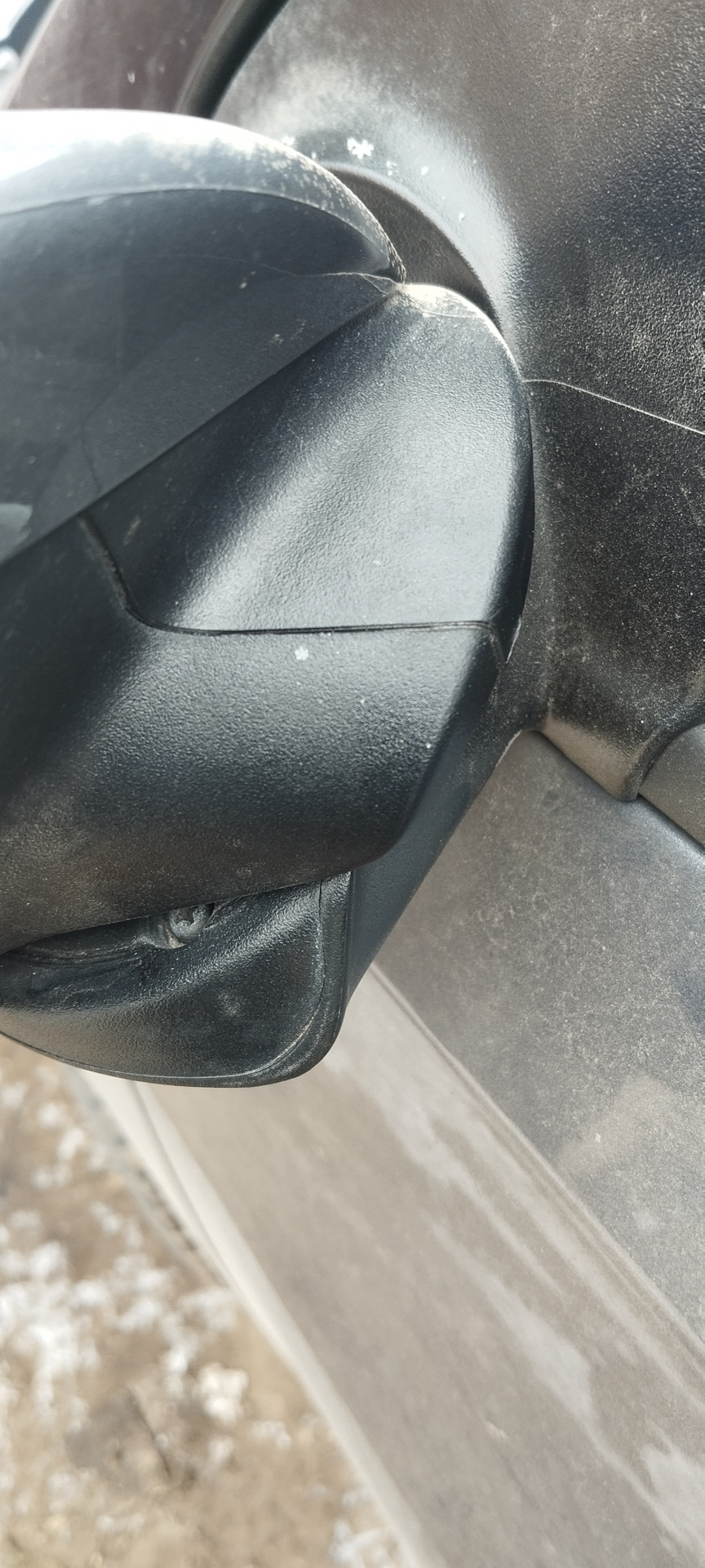

Дополнил пост .большая вероятность именно стыка пластика…при шевелении там появляется щель .и при нажатии слегка на нее, чтоб шов был зафиксирован.дребезг пропадает
Боюсь, его придется отрывать. Так просто не снять. Насколько мне известно, оно на заводском клею. Да и как шумка себя будет вести при электрорегулировке зеркала, не известно

Снизу зеркала есть лючок, подними пружина, она гремит
Гремит пластик…и именно в месте стыка, что на фото

На зеркалах очень плохо реализована ось поворота. Люфт имеется именно там. Соответственно там и дребезжит
