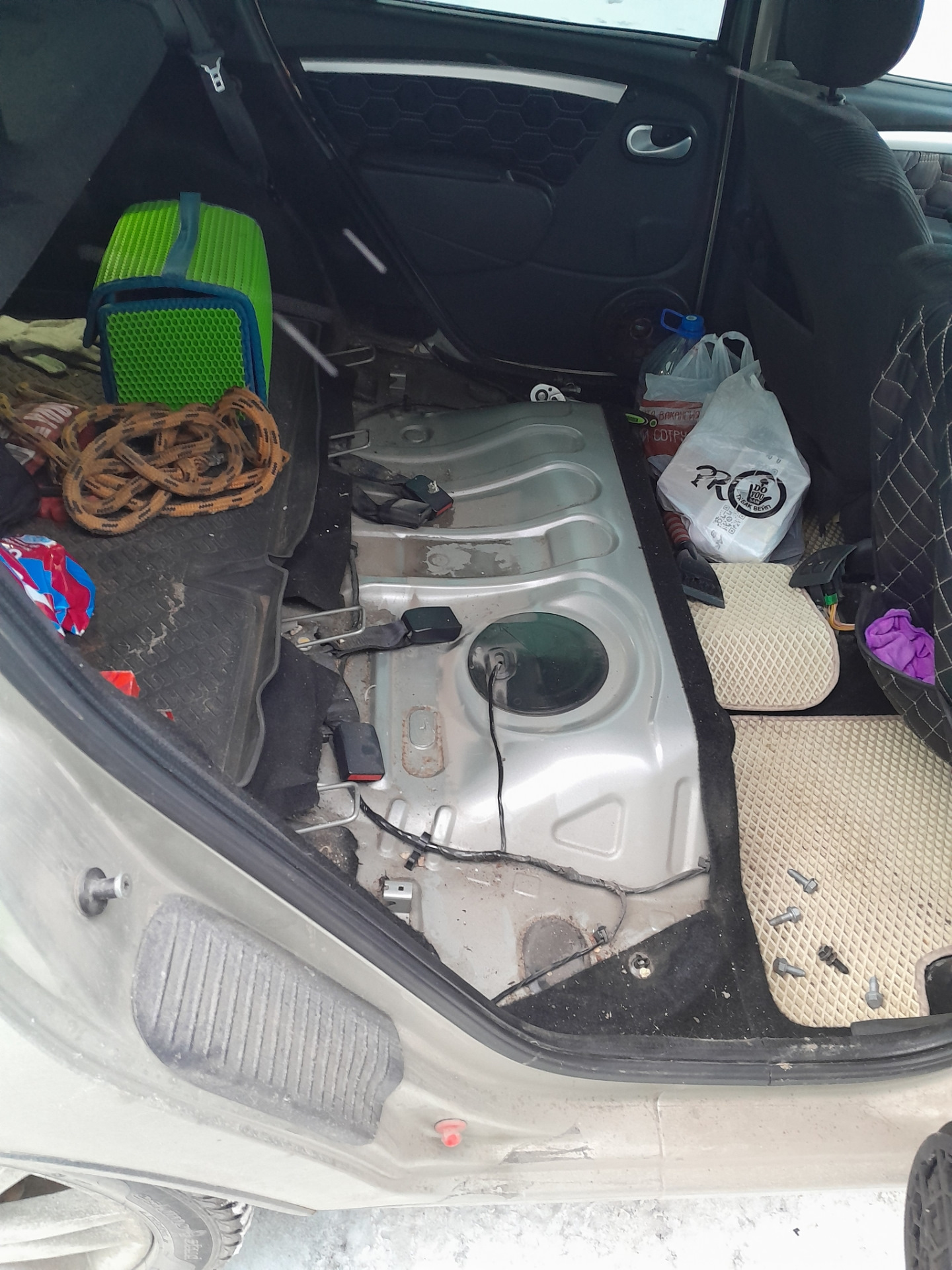

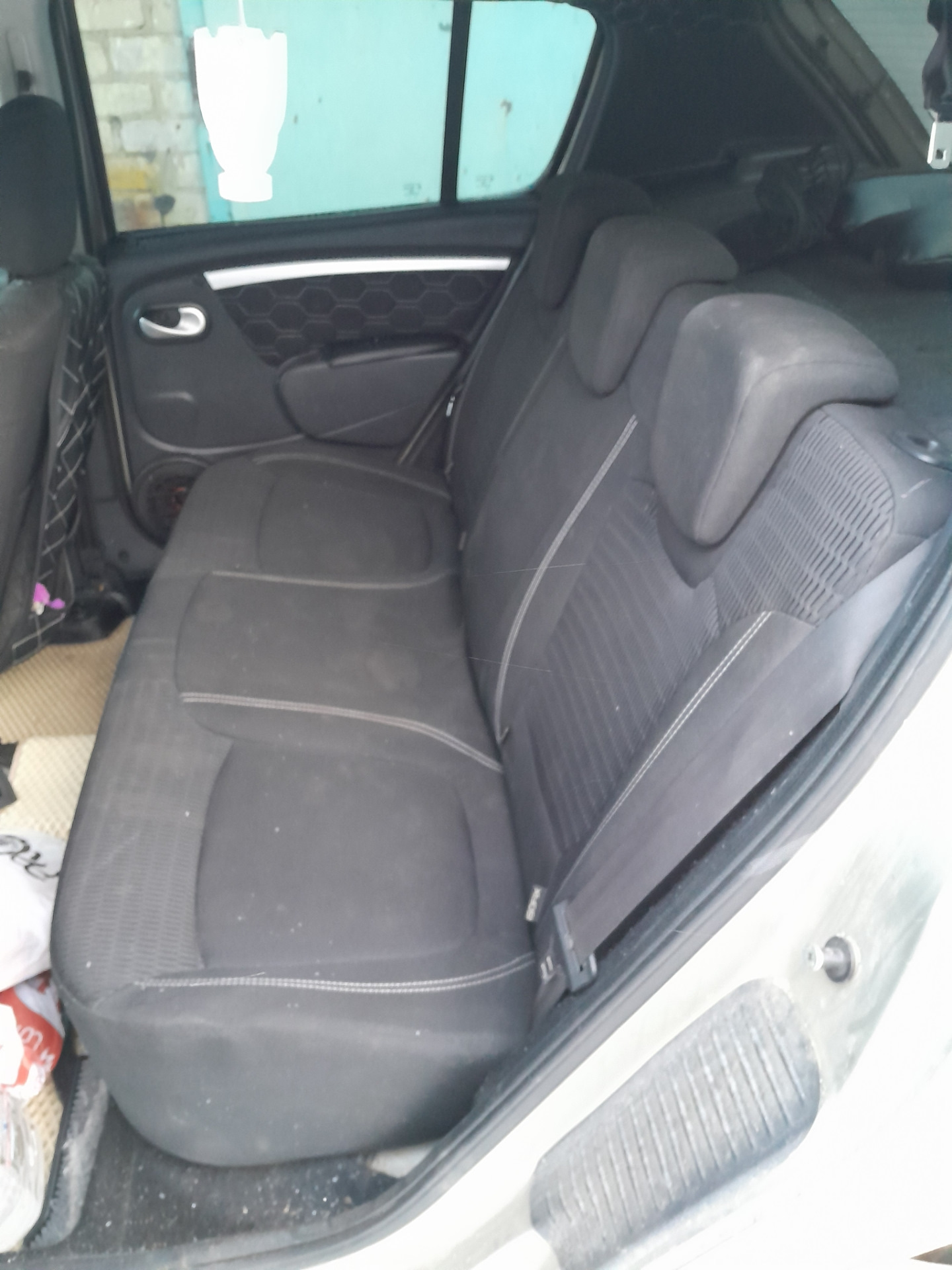

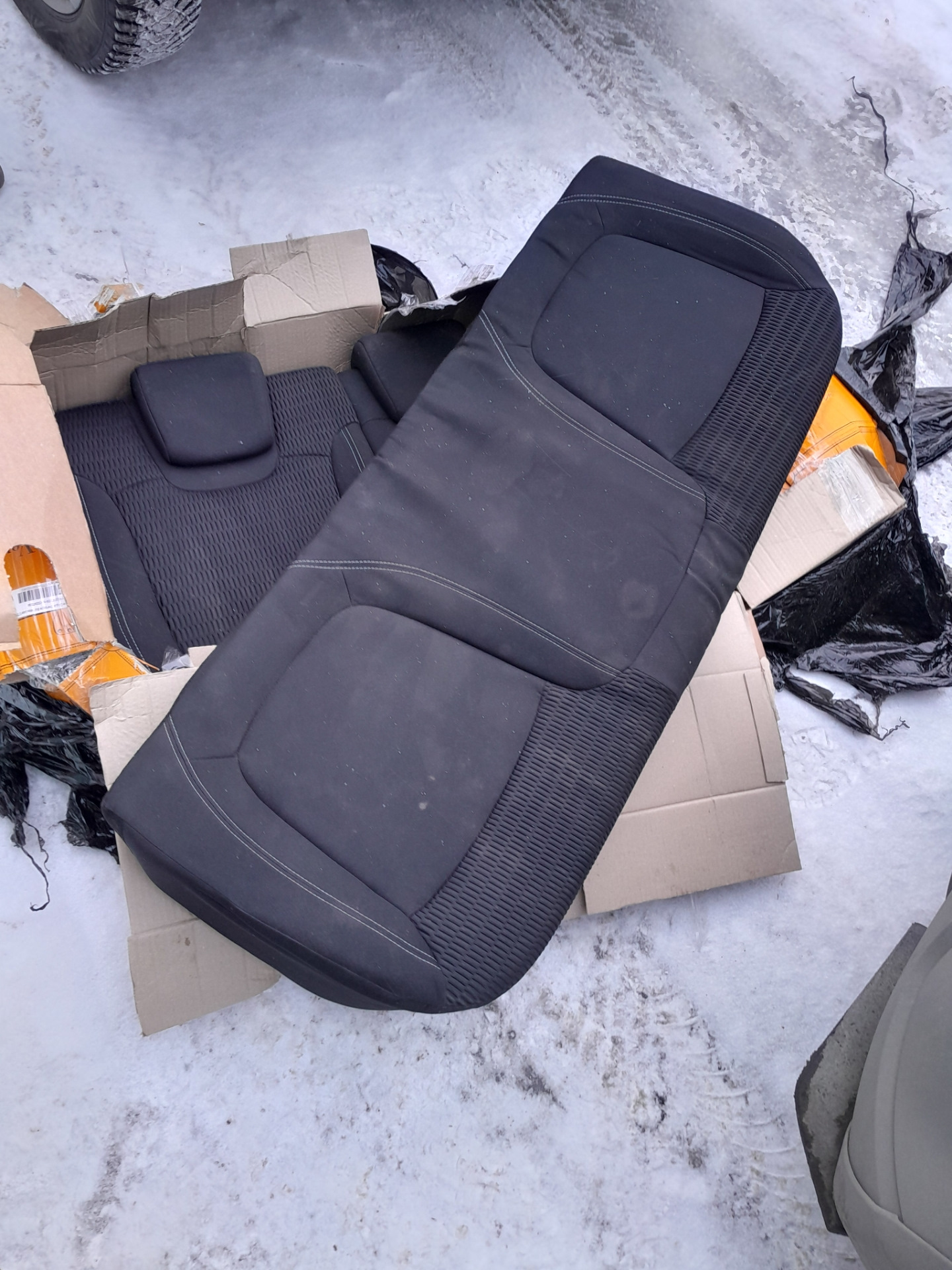

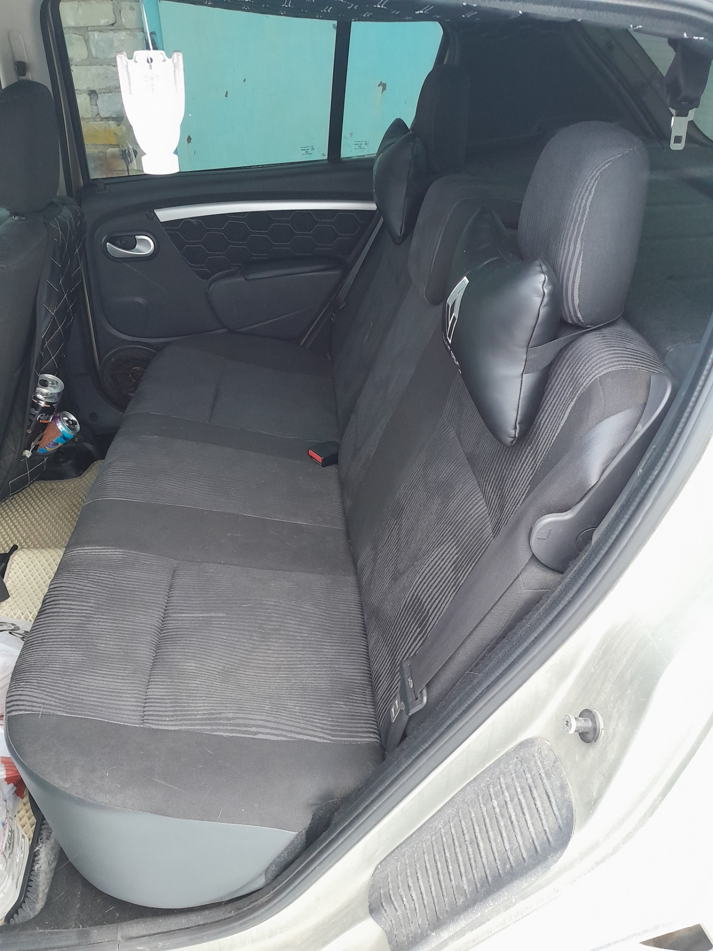

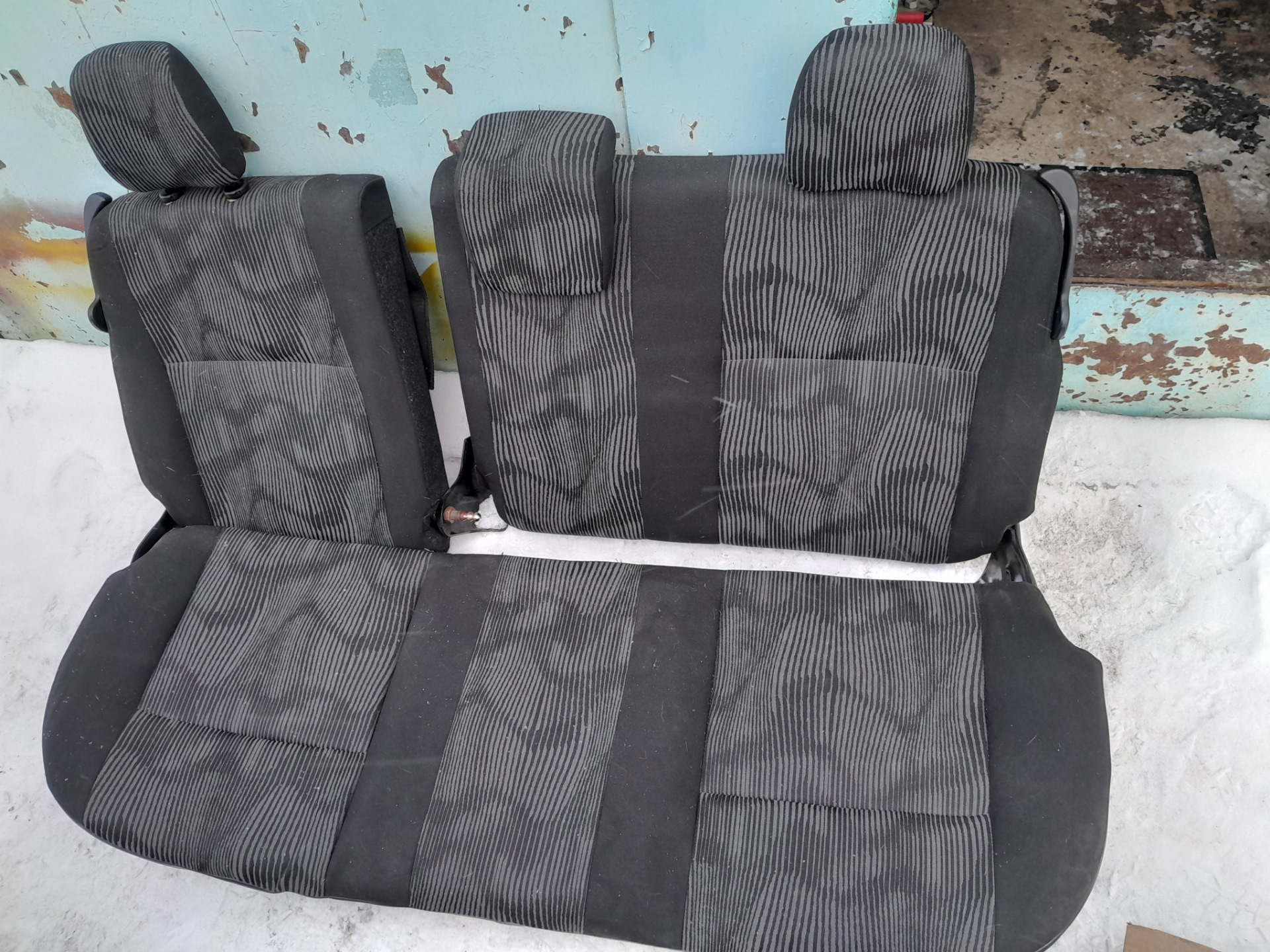

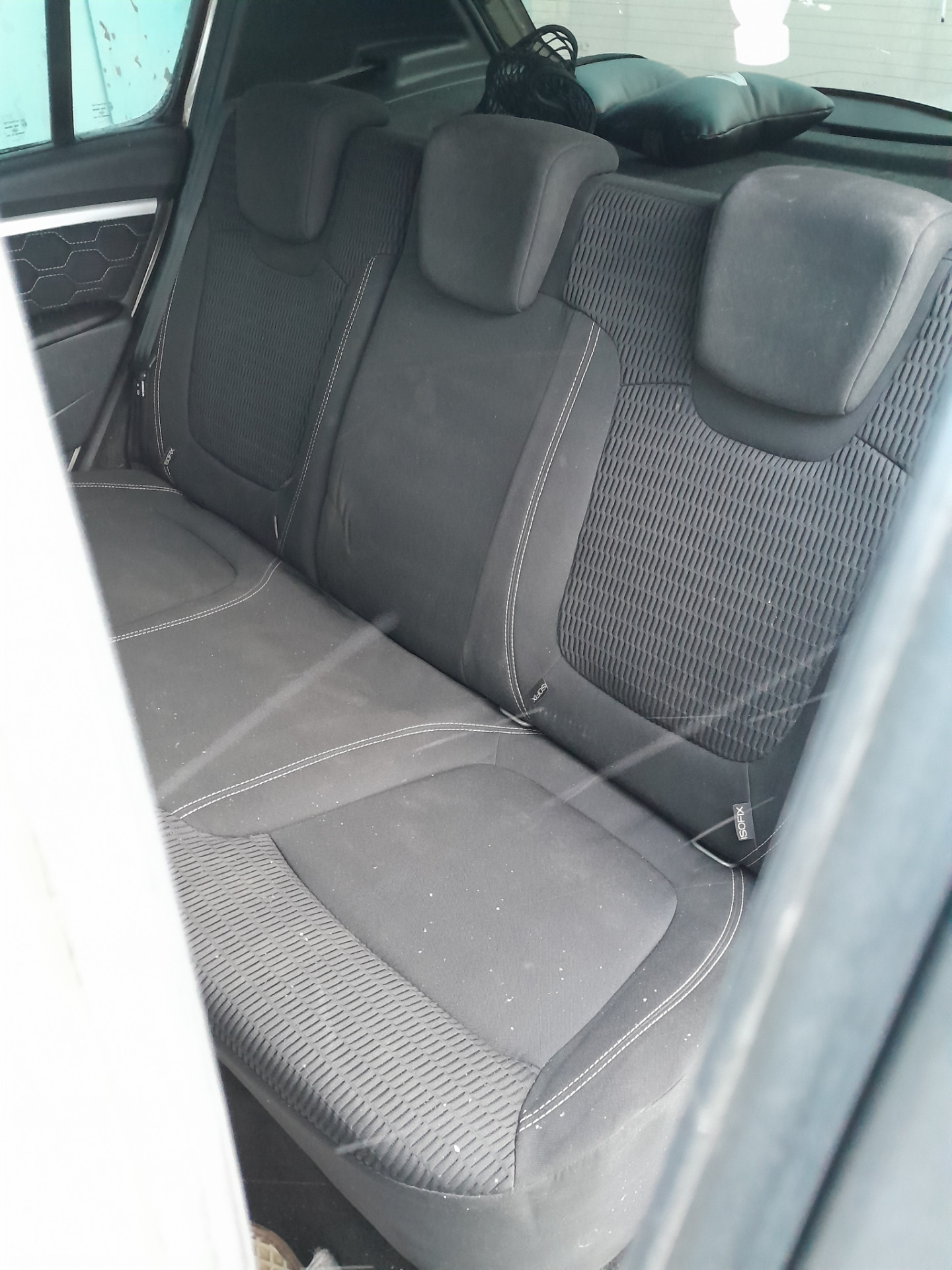

В прошлой записи я писал про фейслифт.Да всё будет (вы видели цены на оригинал зап части?).Потихоньку покупаю запчасти.Ну тут в списке хотелок салон Kaptur.Начал с заднего дивана.Купил в москве за 12к, доставка 4574к.Встало всё болт Он.По снятию ничего сложного:отщелкиваем сидуху, поднимаем вверх, там будут видны болты по 3шт с каждой стороны.(головка 16-17), 2 болта со стороны багажника, можно опустить спинку и открутить 2 болта, крепление дивана.Осталось сделать хим чистку.Ну об этом смысла писать не вижу.P.S. если что задний диван в продаже, комплектация prestige в идеале.ДИВАН
