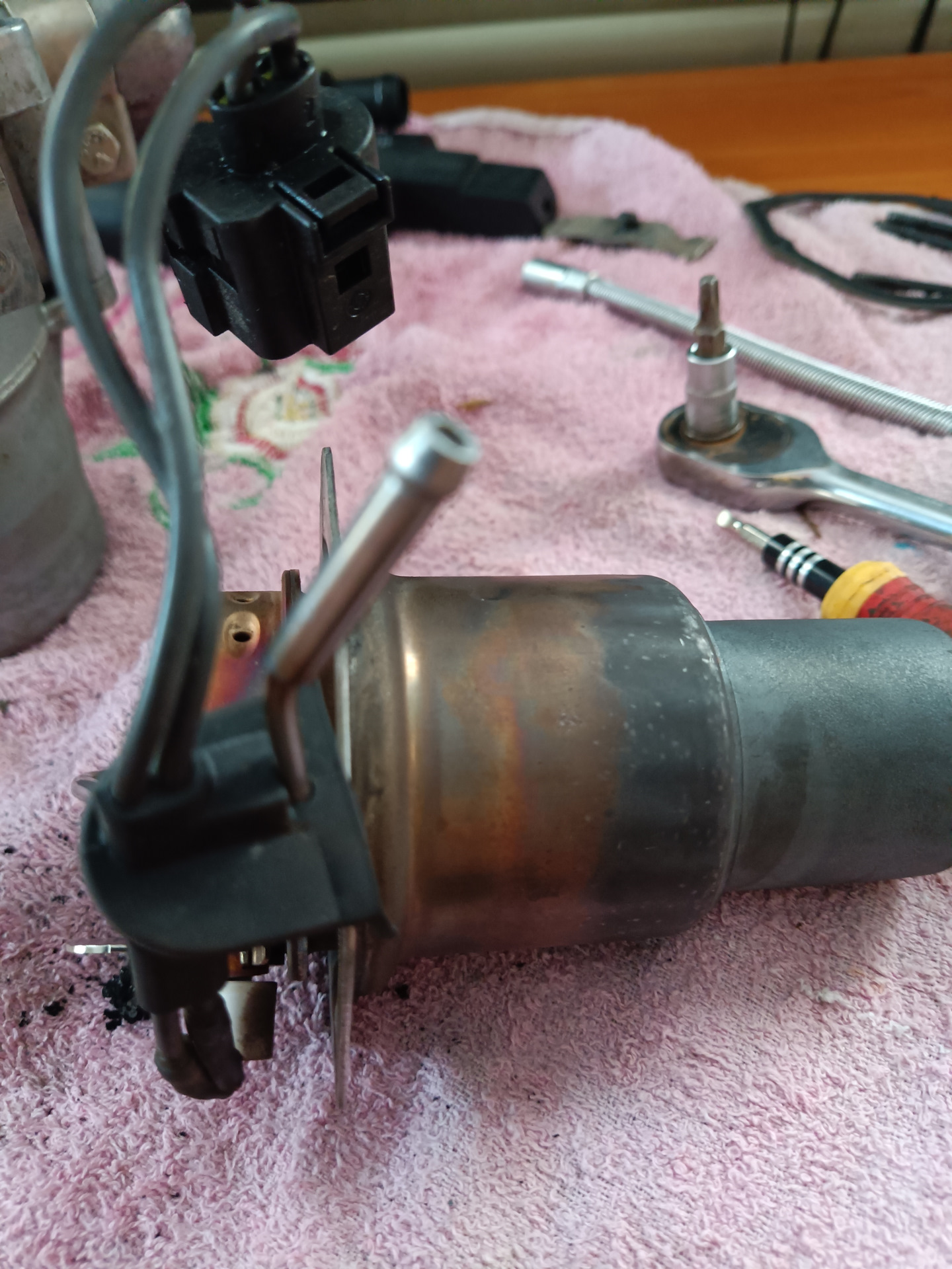

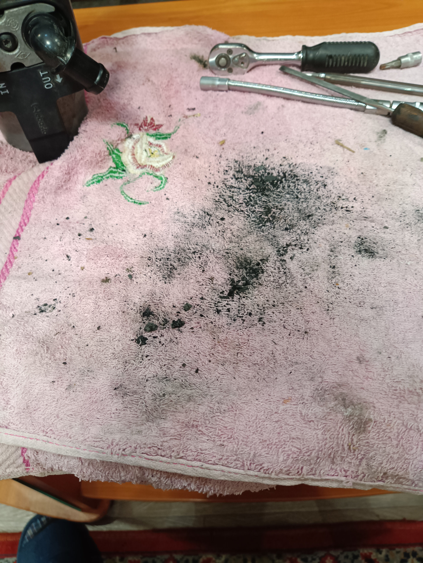

Кто подскажет бензиновая трубка на горелке должна свободно продуваться или нет . Разобрал по причине стал запускаться только теплый думал сажа забила, но нет сажа отсутствует подул в трубку бензиновую очень плохо проходит воздух . Может горелка забилась внутри ? Вычистил маленько сажи с испарителя горелки . Чистить можно металлической длинной кисточкой .Прокалил трубку и горелку газом . Буду ставить пробовать . P.S пользуюсь четыре года вот вся сажа что вычистил . Ошибки снимал жёлтым предохом .

У меня подача бенза похоже забита очень тяжело продуть один товарищ писал мне в личку что у него трубка забита была. Но там либо пилить либо замена горелки в сборе . Плохо что фильтра нет
Ну буду летом проверять, в принципе возможная штука. Тоже показалось что теплый запускается всегда.
Я не вытерпел сегодня снял -17 на улице
У меня Бинар жаловался на воздух и не запускался, я тоже разобрал его, продул внутри все хорошенечко, запускаю, а он опять жалуется. Оказалось там стоит два датчика в одной связке, и они ёкнули, причем они к воздуху вообще не имеют отношения. Так что из-за чего он может не работать))
