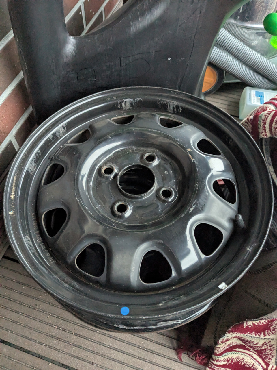

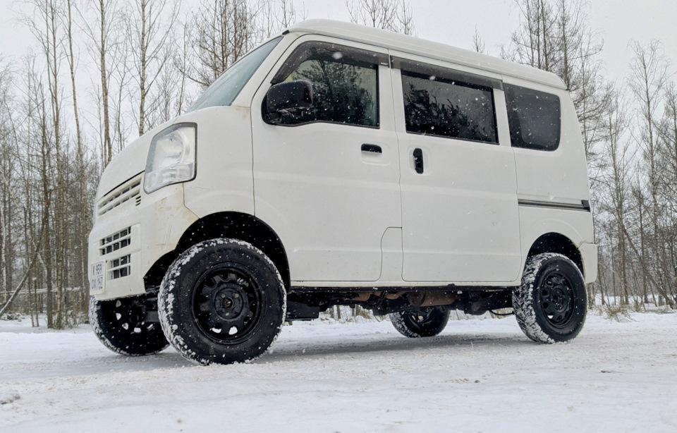

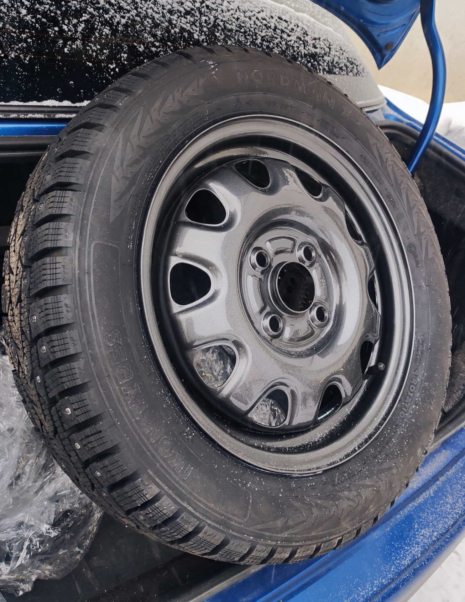

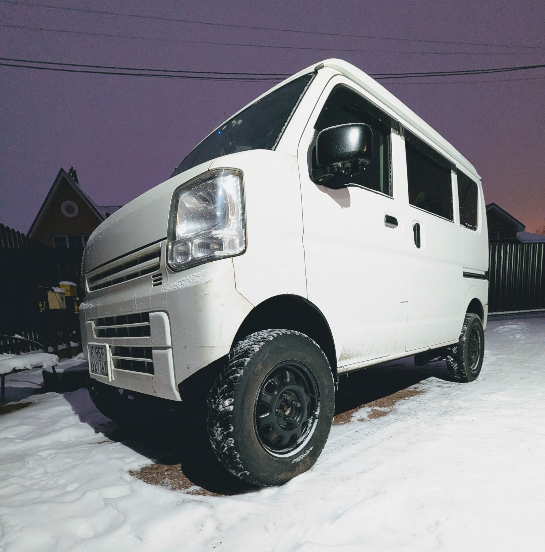

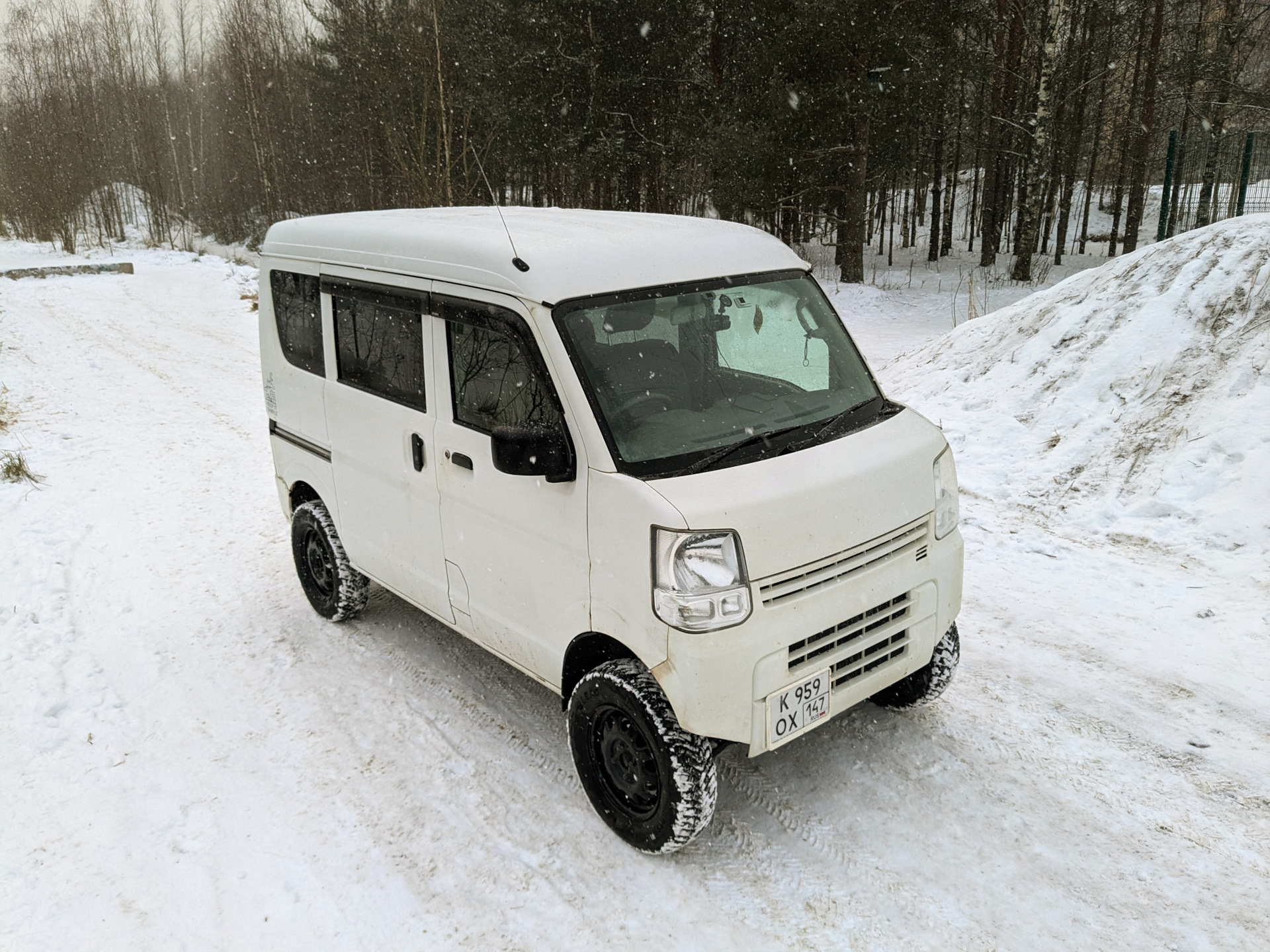

Купил стальные диски(в Хабаровске же) 14 дюймов диаметр, 4.5 шириной, вылет 45 приемлемого дизайна.
Оказалось, что диск стальной на 1.2кг весит меньше, нежели литой!
Проставки передние сточил у токаря до 15мм, перекинул резину.
Результатом доволен. Колеса в габаритах кузова, диски выглядят неплохо, общий вес колеса снизился.

ЦО этих дисок не помнишь?
54
Везде 60 вроде. Надо идти в гараж мерить.
60 это у нас, типа, сток. Но по факту можно любые ставить, на ступице отлива под цо нет
Я продиски же спросил, не про ступицу🦀
Drov
54
Дас, 54мм ЦО диска. Сходил померил. Просто увидел человек на такие диски 60мм поставил заглушки, ввел в заблуждение.
Они разные есть, ага. www.drive2.ru/l/689416331…age=0#a697588451851122062 вот у него цо 60…
И я про него))
ozon.ru/t/koGKZ1o только у меня высота стенки этой, цо, 14мм вроде…
у нас одинаковые . хочу колпачки сузуки заказать.
не сильно стал менее устойчивый, как дорогу держит?
у меня по работе таких 3, НО там родная резина 145 / 80 r12
и порой при сильном ветре шатает
Ну, я ж с лифтом его купил. Стоял он на 175/80/13. Понятно, что с переходом на 14 дюймовый диск клиренс подрос, но не так сильно. Я на стоке и не ездил.
Ветром конечно сдувает пипец.
