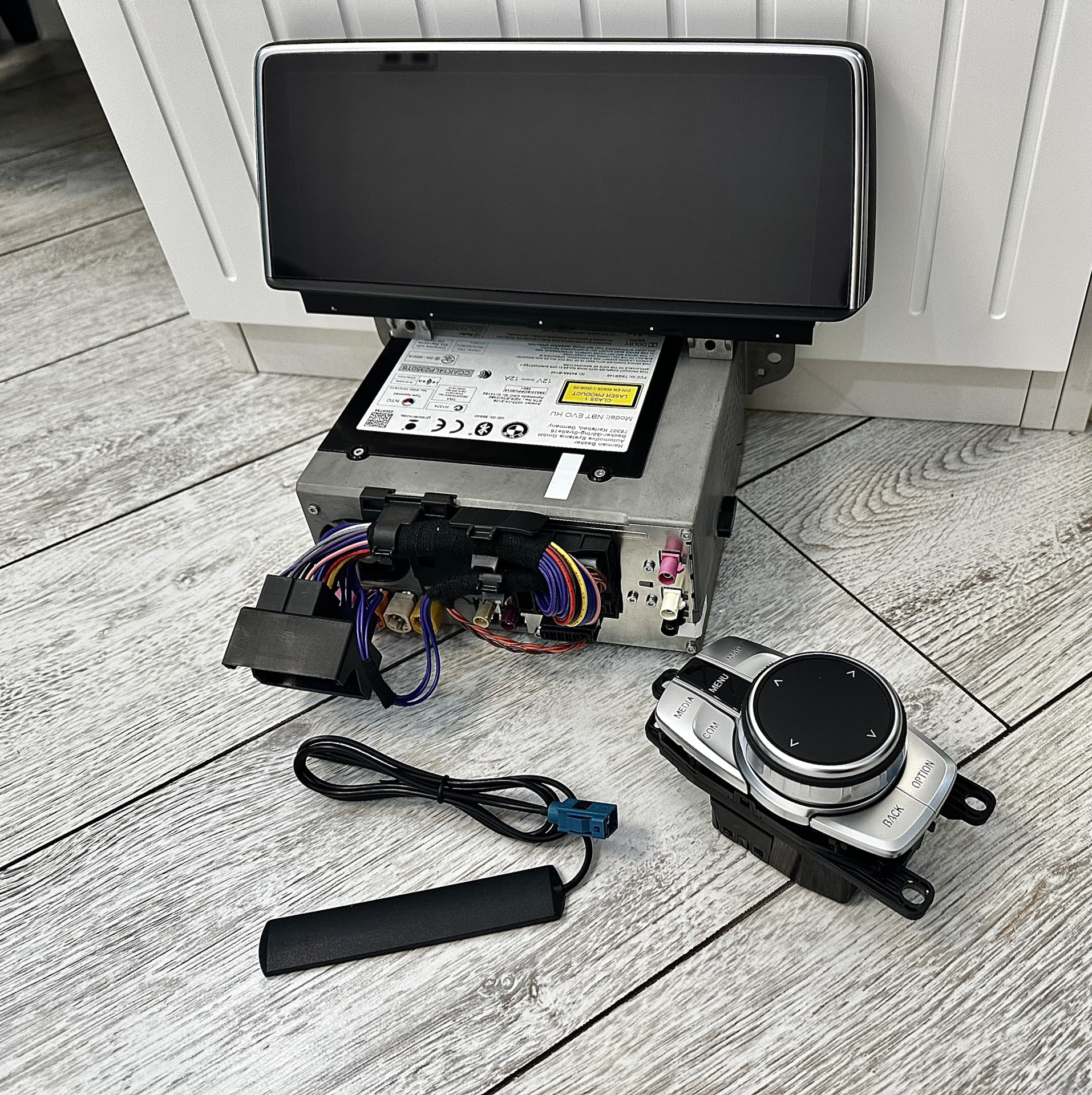

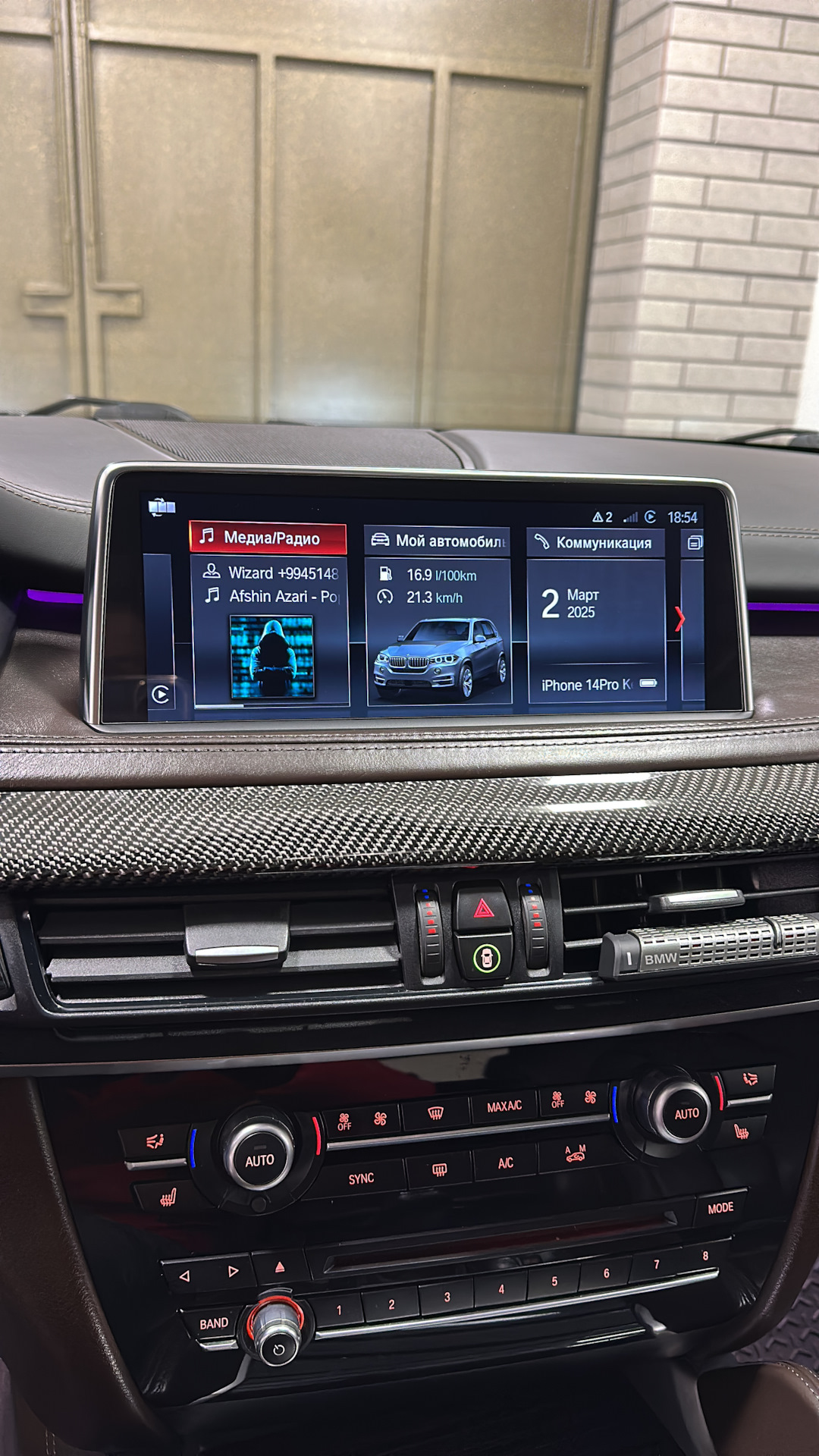

Наконец-то настал тот самый заветный день, установил полный кит NBT EVO ID6.. Комплект собрал был еще 7 месяцев назад, то времени не бывало, то возможностей, то вообще желания отвезти на установку. Но вчера наконец-то решился. За неделю обговорили с мастером (зовут Шабо, кто из Баку то обязательно можете по кодированию обращаться к нему) на субботу.

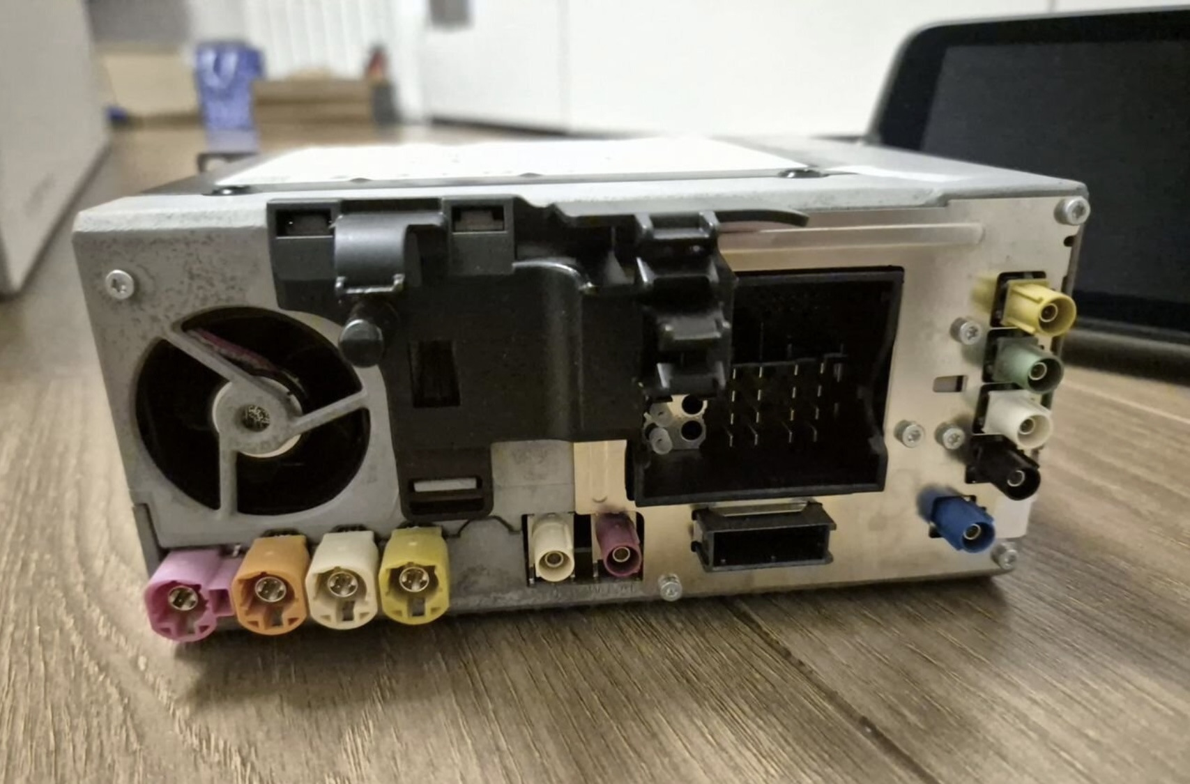

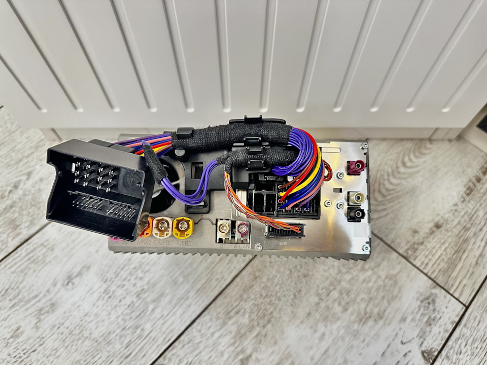

Комплектующие:
1. Тач скрин монитор от F15 2018 г.
2. Блок NBT EVO BMW G30 2017 г.
3. iDrive BMW G12 2019 г.

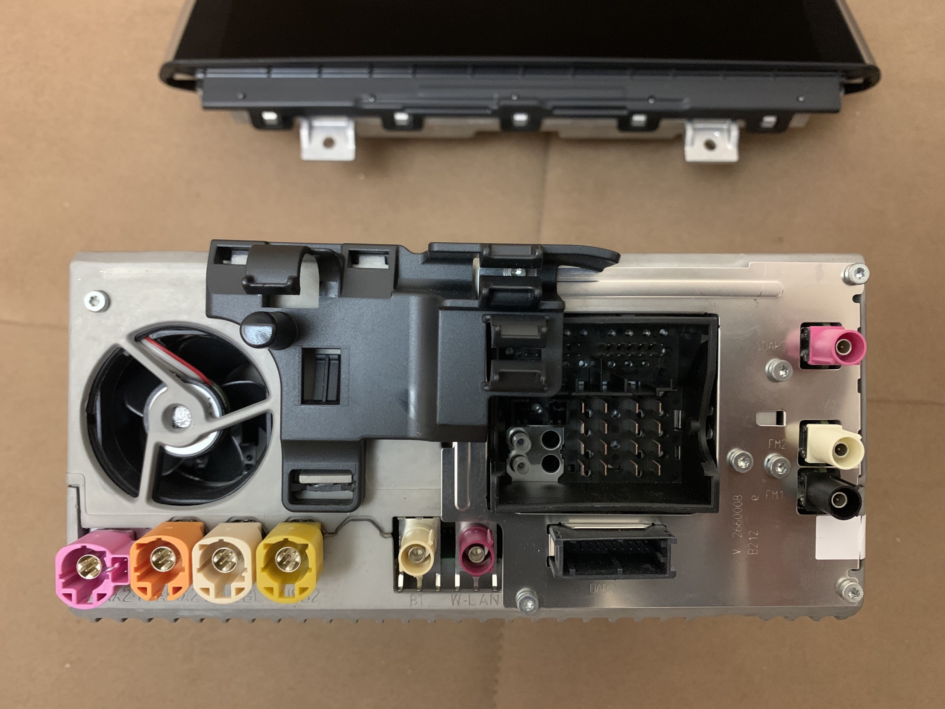

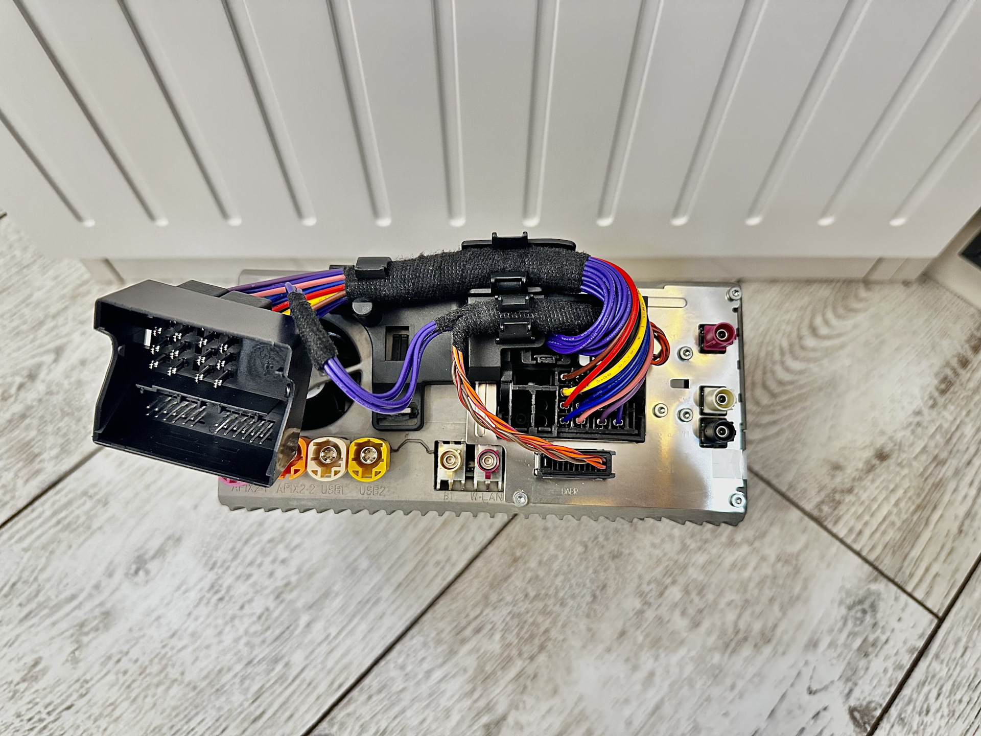

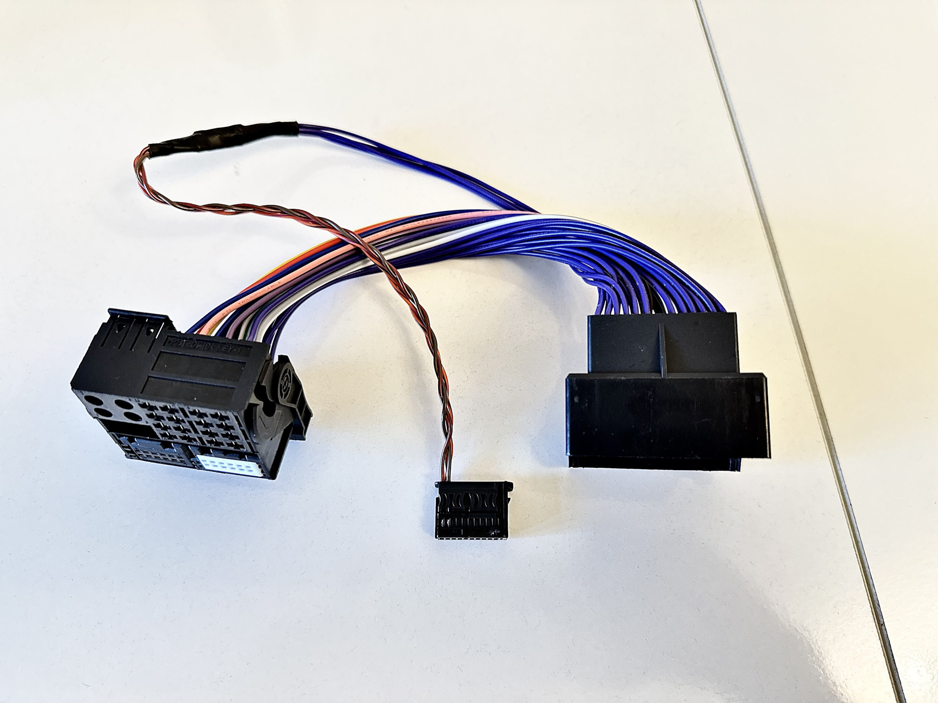

4. Переходной штекер с NBT на NBT EVO с штекером на OABR Aliexpress
5. Антенна Wifi Aliexpress
Принципиально хотел блок EVO от G30. Она с завода уже id6 и по мощнее если не ошибаюсь.
Все закодировали в течении 2 часов по тихоньку с перекурами, очень переживал за блок, так как не знал рабочий ли он и в каком состоянии, снят был с битой машины.

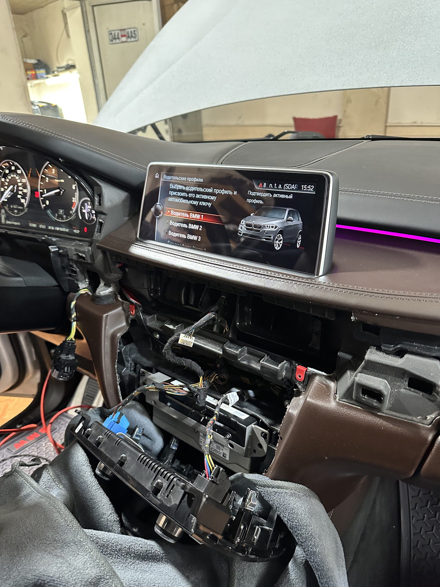

При всем этом, не без гомора. iDrive от G12 никак не могли закодировать, часа 2-3 повозились все в нету пересмотрели не вышло. А мне эт зараза нужна было для полкой комплектации Гальваники салона. Пришлось сегодня поехать к другому мастеру, минут 15 на столе через комп пошаманил подключил к машине и все готова.

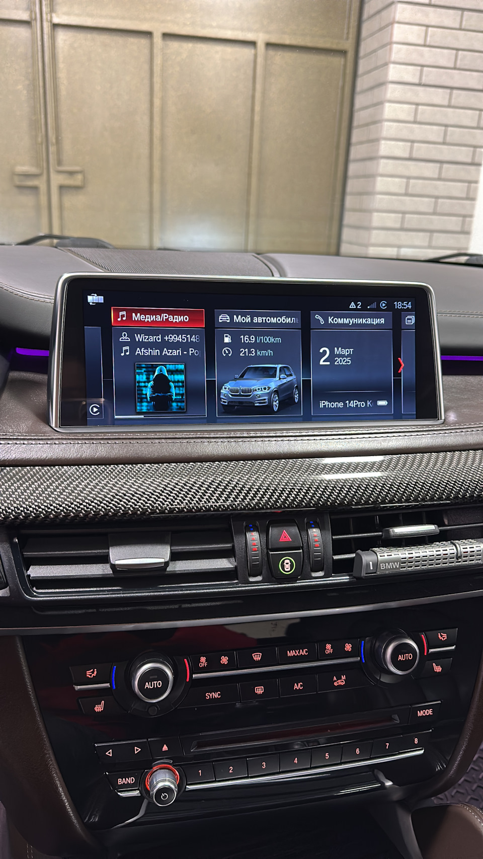

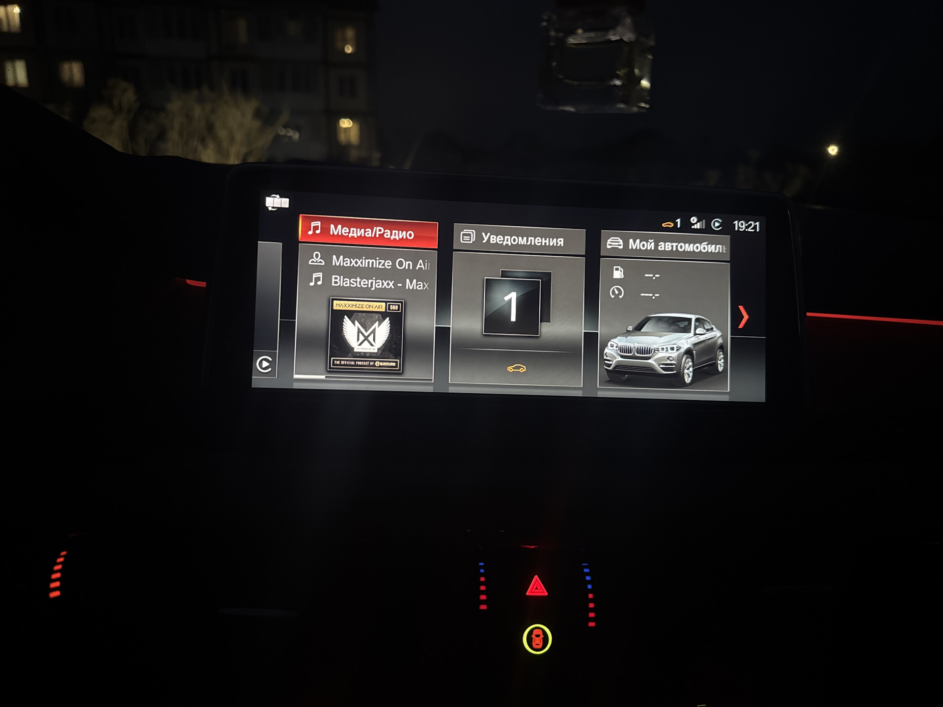

Попутно залили и систему Bang & Olufsen, , у меня с завода был Harman Kardon. Скажу так: разница ощутимая, появилась четкость высотки, но не знаю она к лучшему или нет, но пока нравится.

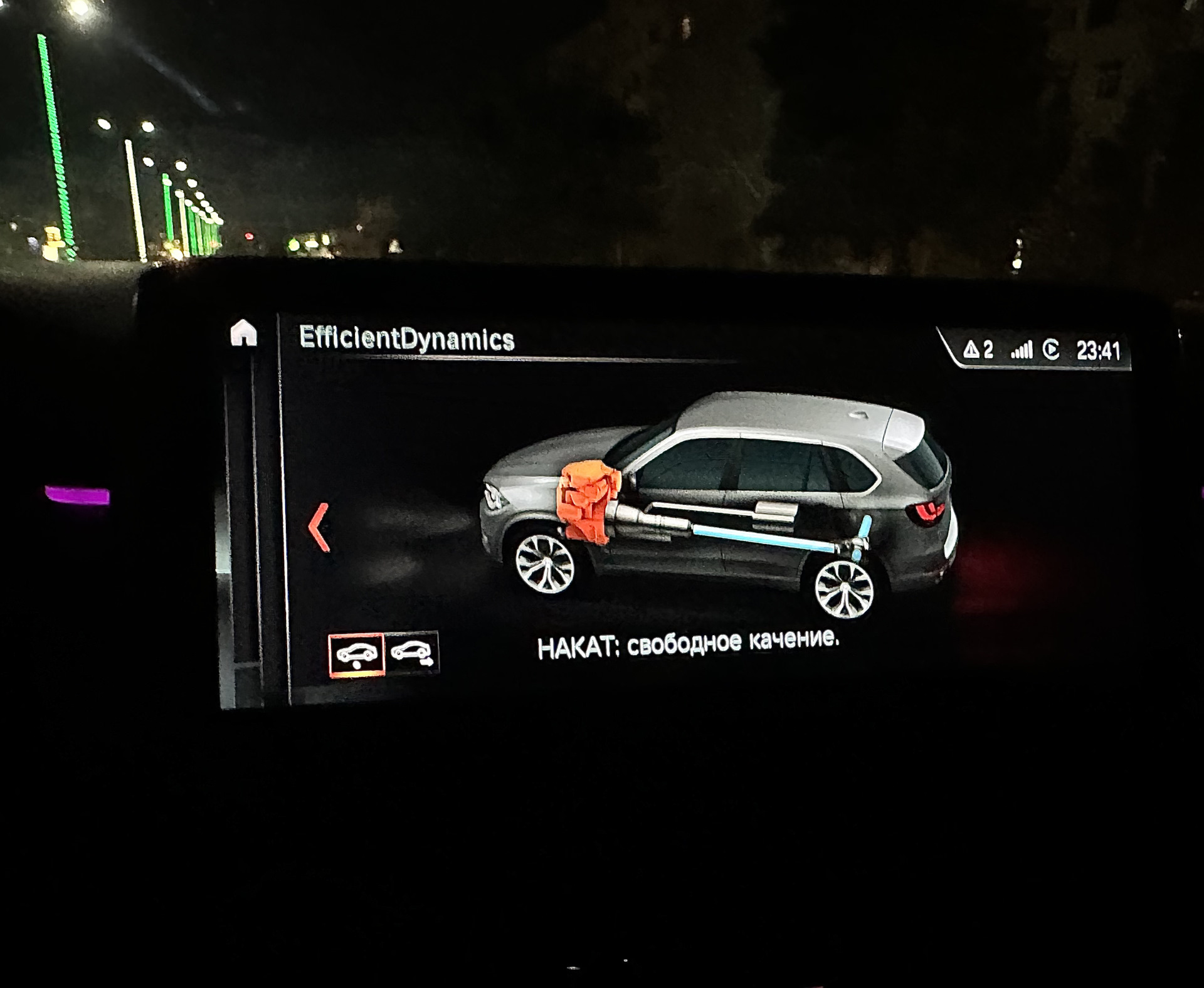

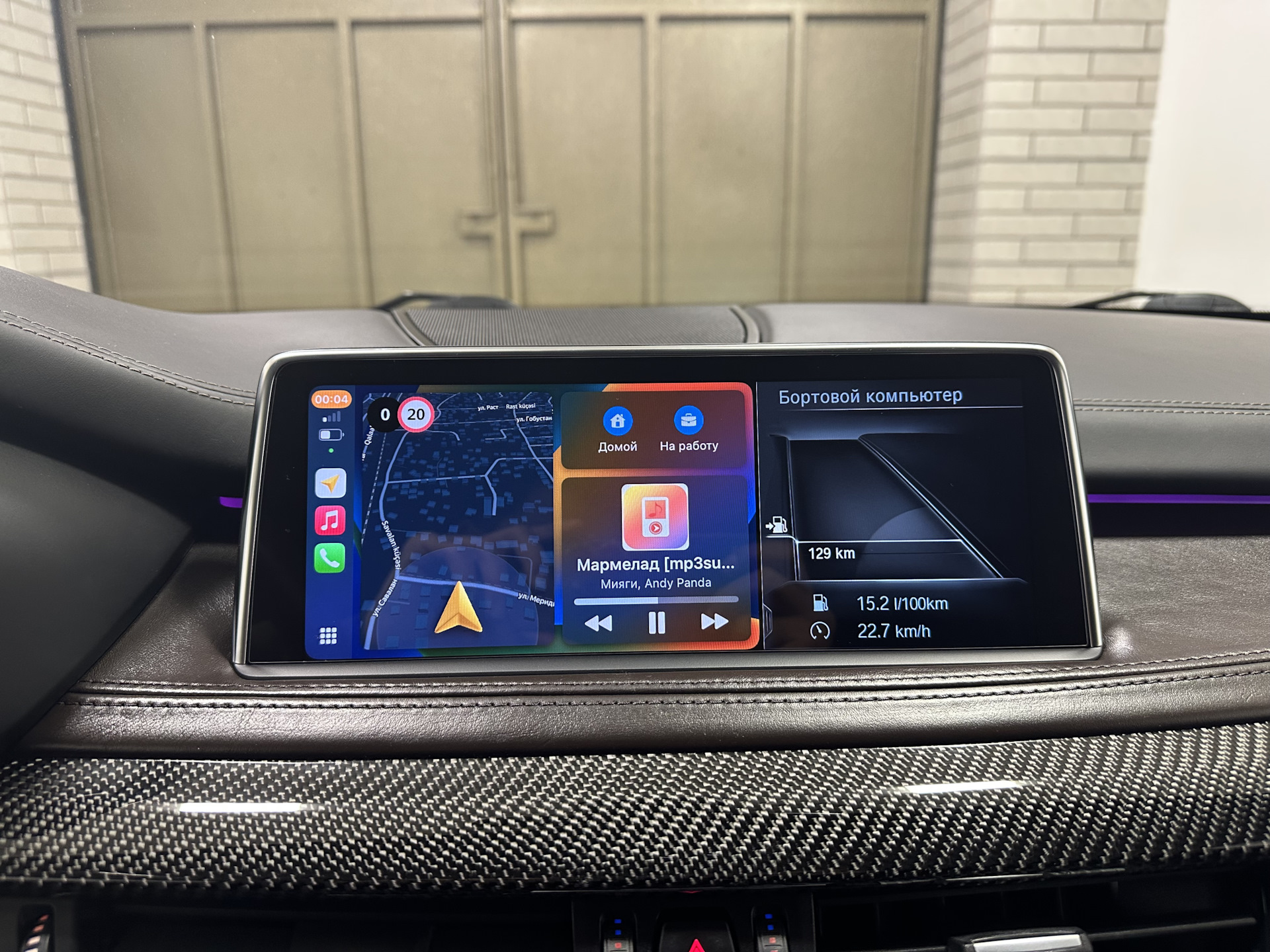

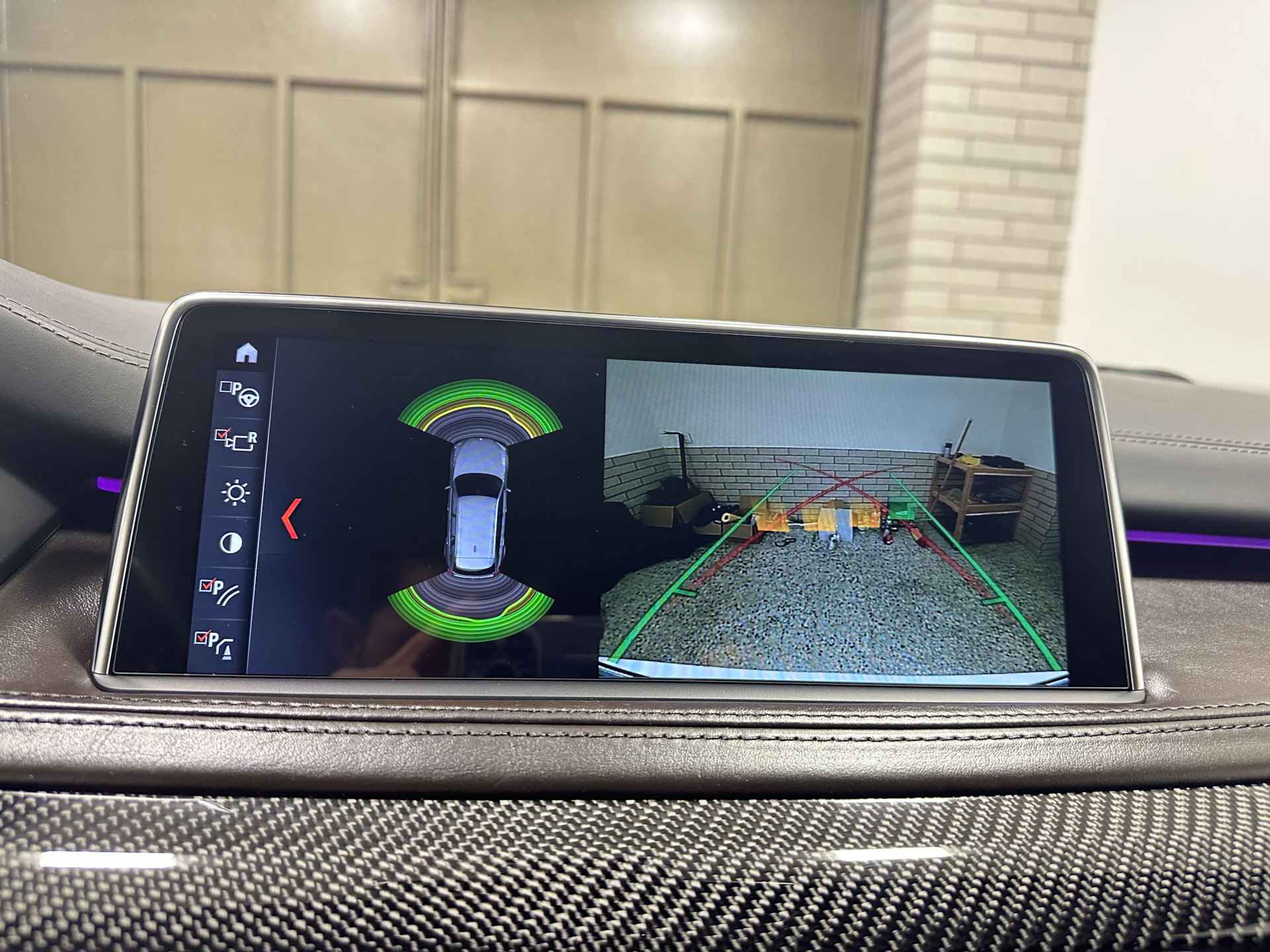

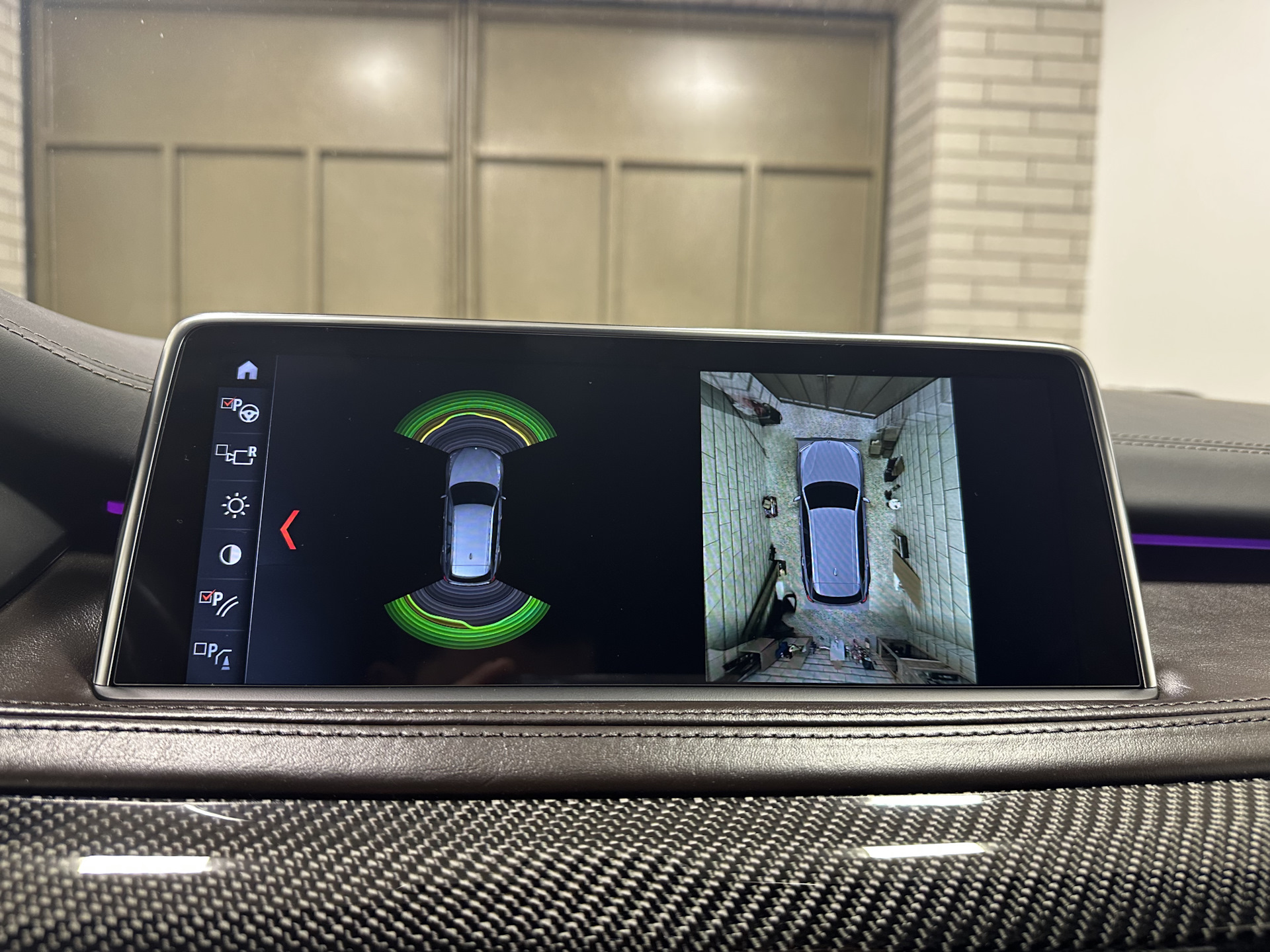

А теперь хочу поделиться впечатлениями за 2 дня. Кто по чем за сколько сможет купить не знаю (мне практически все даром досталась), но оно того стоит. Акцент не именно по CarPlay его наличие тоже большой плюс, мне больше понравилось графика системы, качество монитора. Очень нравится как работает и отражает PDC, , я как бы смотрел у всех и пускал слюни, но не до конца воспринимал красоту ее.
Свой блок от NBT отдал за установку.

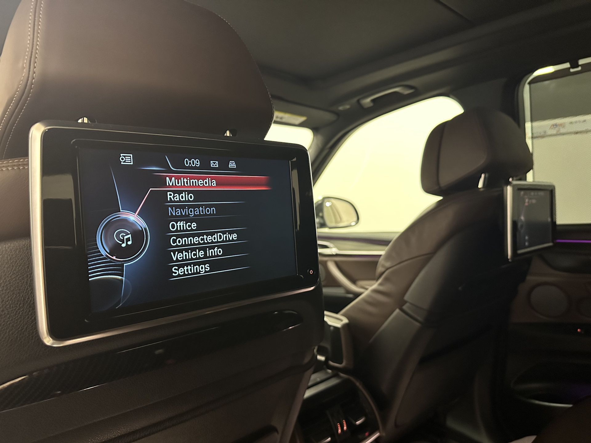

Я все думал что я буду делать с задними мониторами, очень таки не хотелось лишиться их как никак Опция.. Думал после установки EVO они не запустится, и придется ставить RSE блок и мониторы от EVO но благо они работают в штатном режиме, значит пока что можно их не трогать.
Скоро будут посты про Гальванику и Керамику, в процессе укомплектования

Для подключения понадобилось только купить переходник? Или этот переходник от G30?
Это просто готовый переходник, на обычном NBT нету же OABR

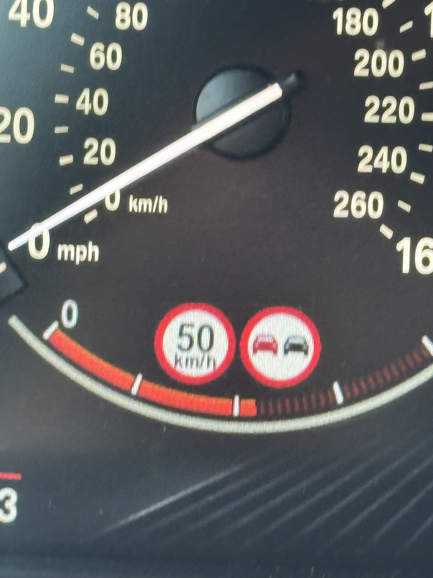

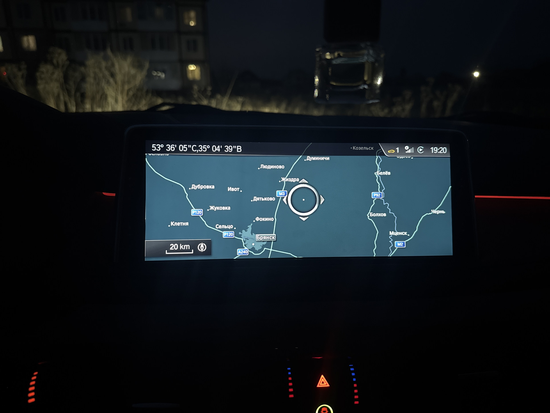

Понятно, а GPS сигнала нет без ATM блока? И чтение знаков не работает, правильно?
Чтение знаков ограничения скорости и обгон запрещен только видит через Кафас. Без ATM блока гпс не будет работать, там 2 варианта либо в крышу по заводу либо от ф30 того
Есть информация что без АТМ блока чтение знаков тоже не будет работать
Ну тогда дальше верьте всяким информаторам. У меня благополучно работает.

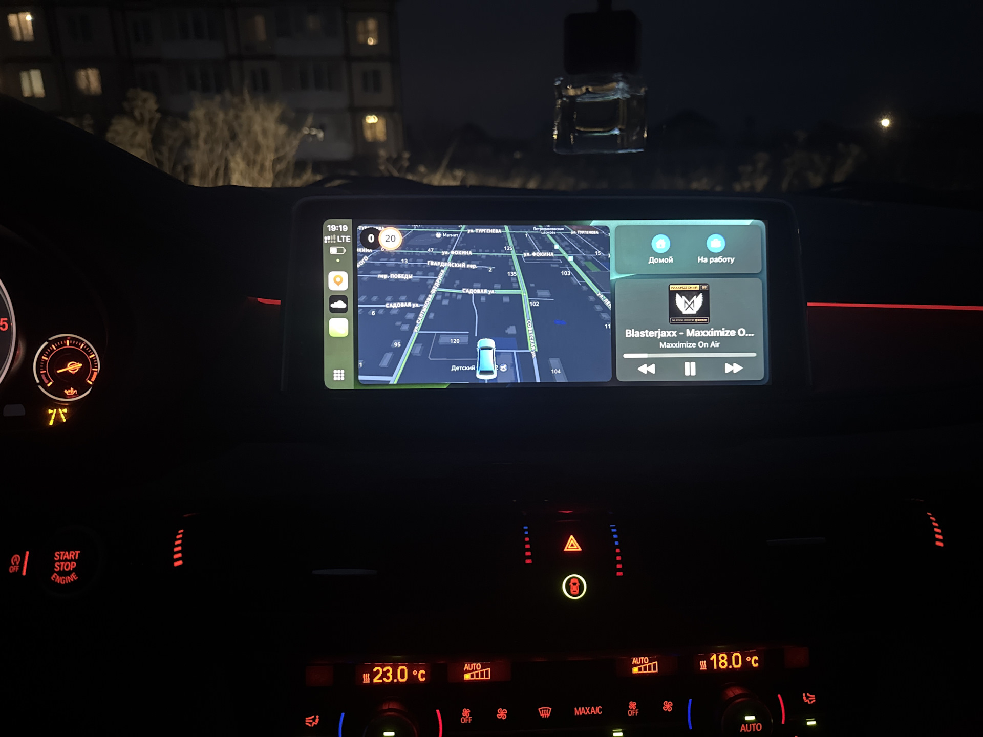

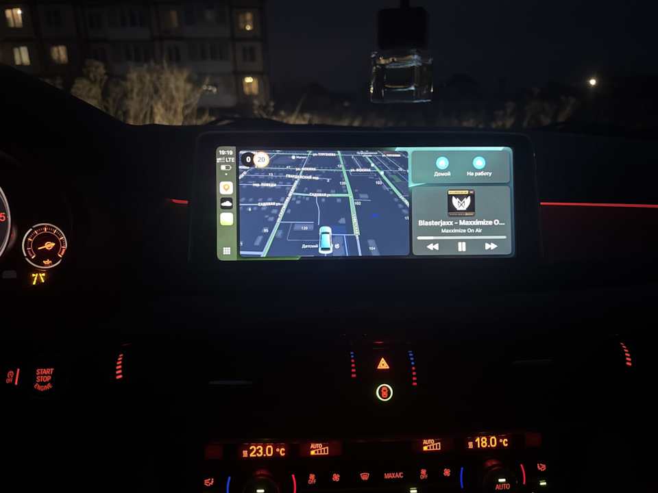

Карплей полный экран?
Да

Частично, с нави и сертами на ассистенты помогли

Нави тоже корректно работает без АТМ
У тебя на самом блоке была синяя фишка разъем?
Да, с завода была башка с разъемом GPS ID6 от X3M F97
А ну поэтому заработало, на g30 блоке нету разъема там блок телематики как на ф30 в салоне
