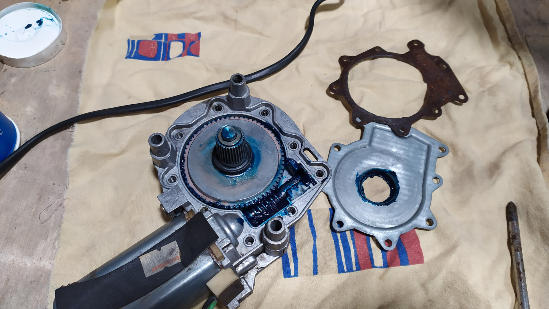

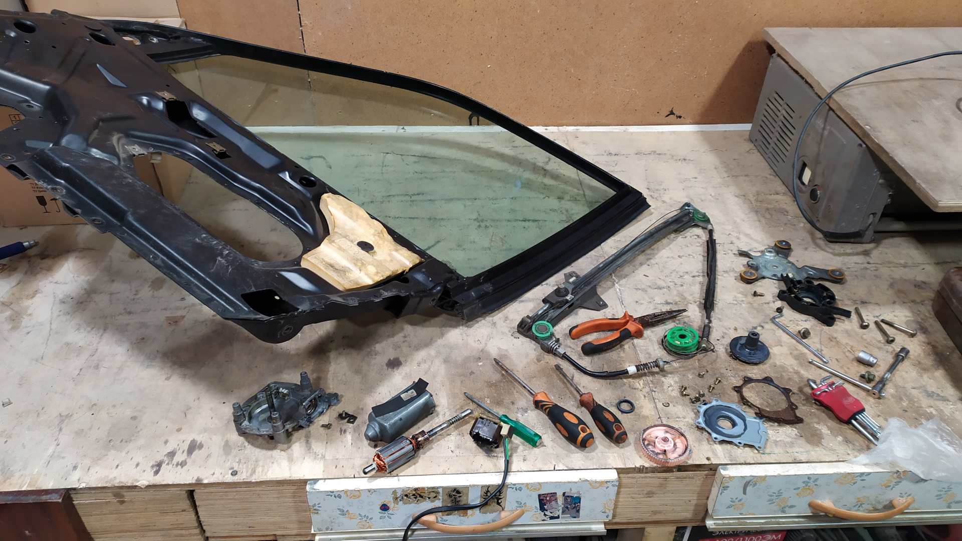

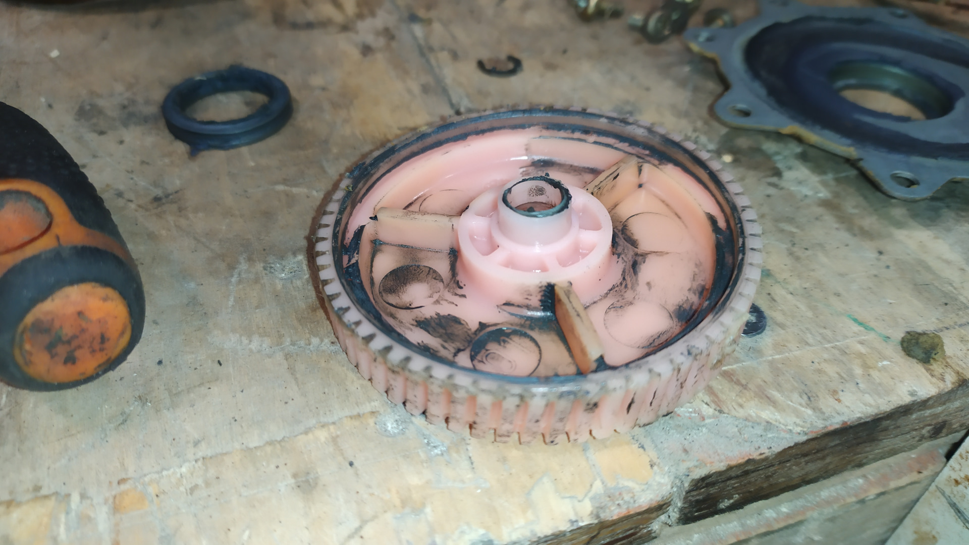

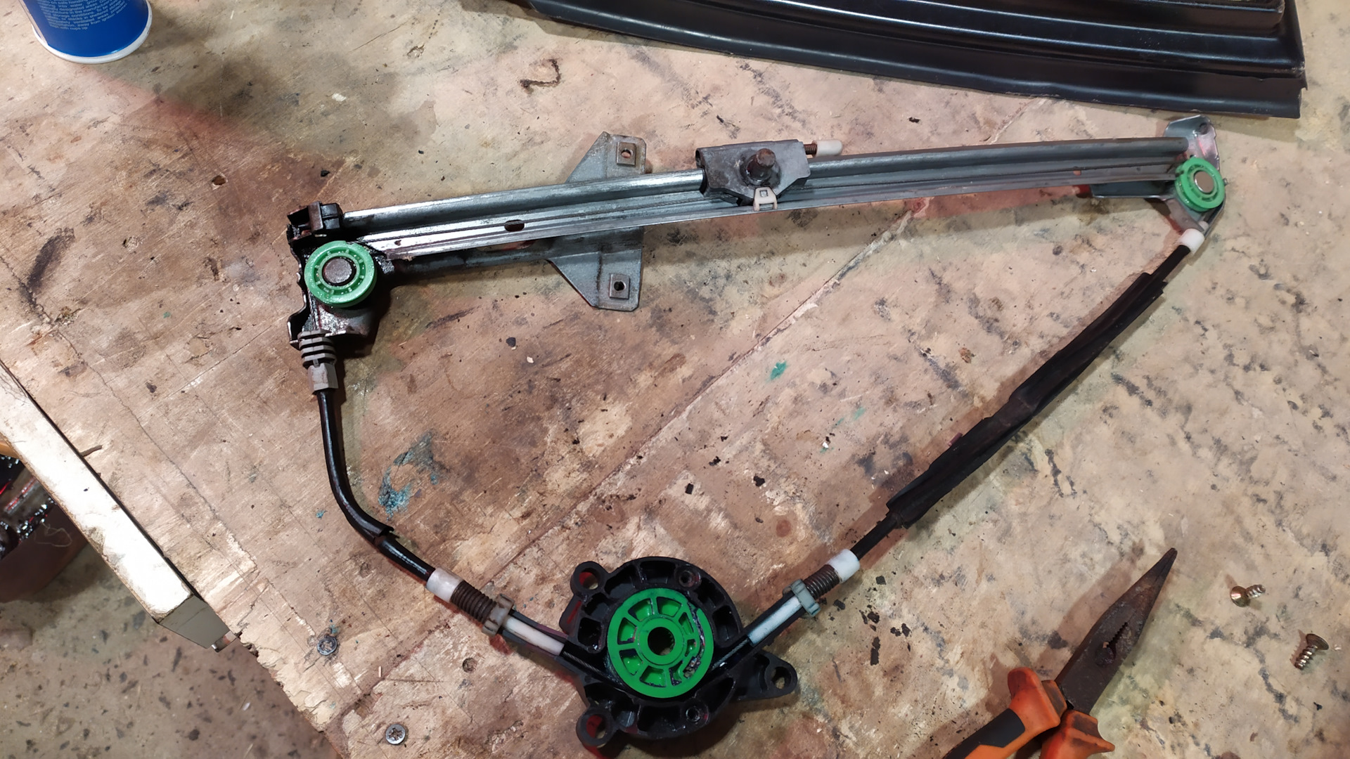

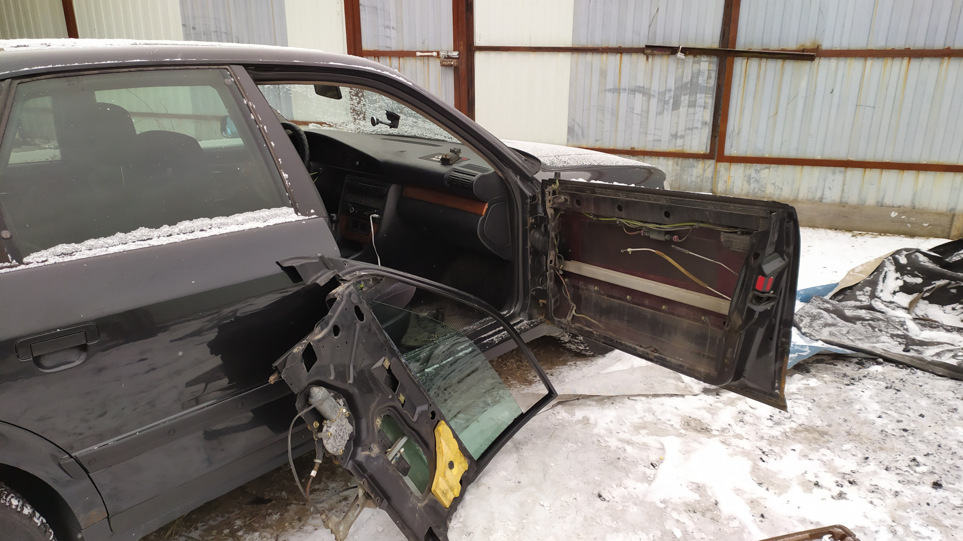

Помощь экспертов понадобится. С начала покупки вызывал меня вопрос по почти не работающему стеклоподъёмнику с пассажирской стороны. Описываю проблему — при нажатии на кнопку опускается сначала чуть быстро, потом медленно еле еле опускает сильно в натяг, и в конце доводит до конца быстрее. Наверх в начале быстрее, а потом полностью медленно. Было решено перебирать трапецию стеклоподъёмника. Долго описывать весь процесс перебора. Расскажу только о нюансах. Кто-то утверждал что трапецию можно снять без съема дверной рамки. Это не правда. Стекло к направляющей крепится скобой зажимной вместе с регулировкой в виде зубцов пластиковых. Может кое как и можно было снять но поставить отрегулировав не удастся. Снимаем всю рамку.

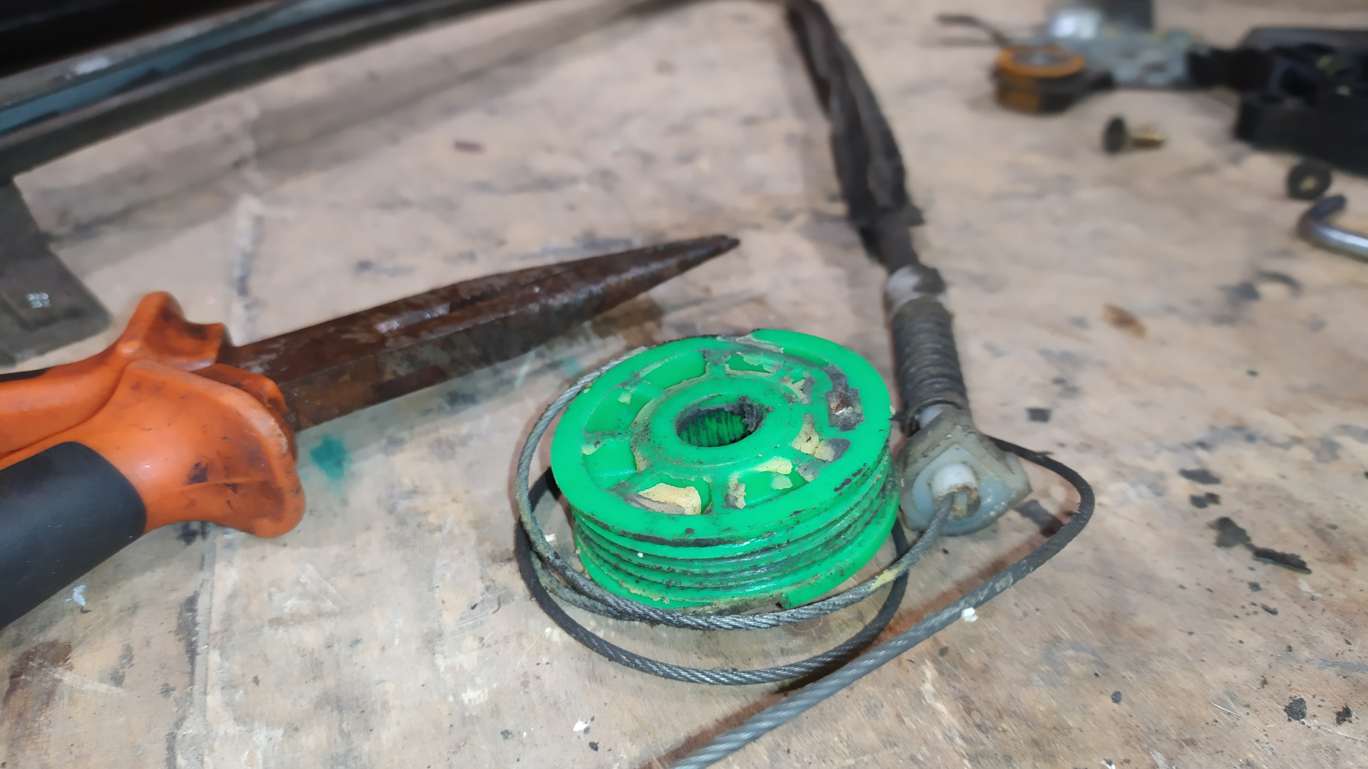

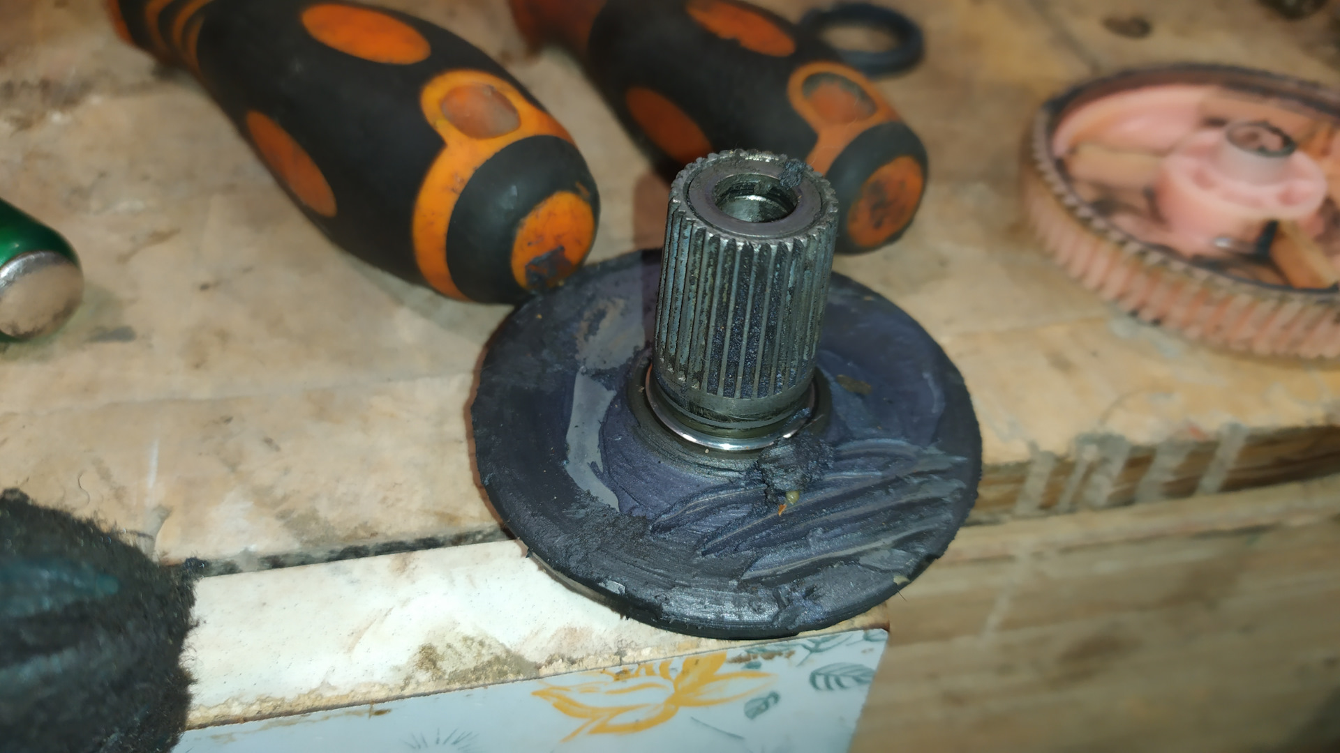

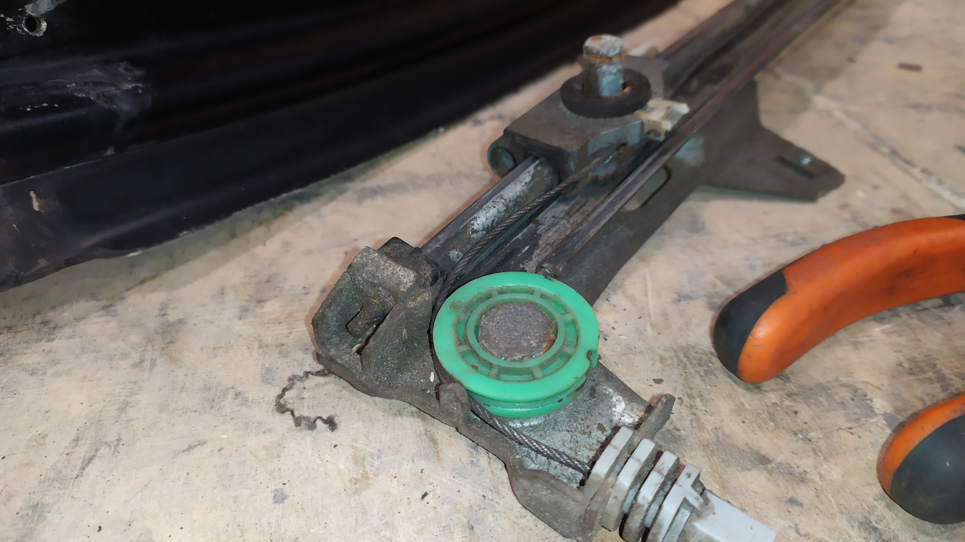

По снятию становится понятно что вся смазка в тросах и редукторе превратилась в пластилин, и в добавок закусило, нижний ролик, полагаю от ржавчины.

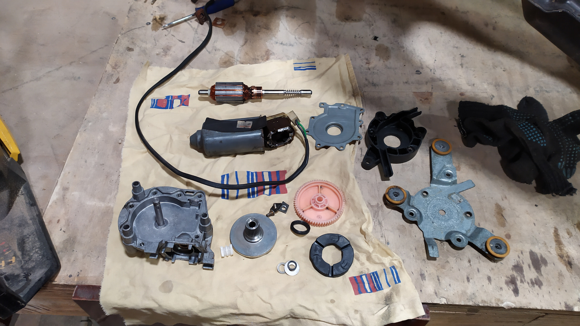

Проводим манипуляции по очистке от всей грязи и старой смазки, и раскисаем и прорабатываем ролик.

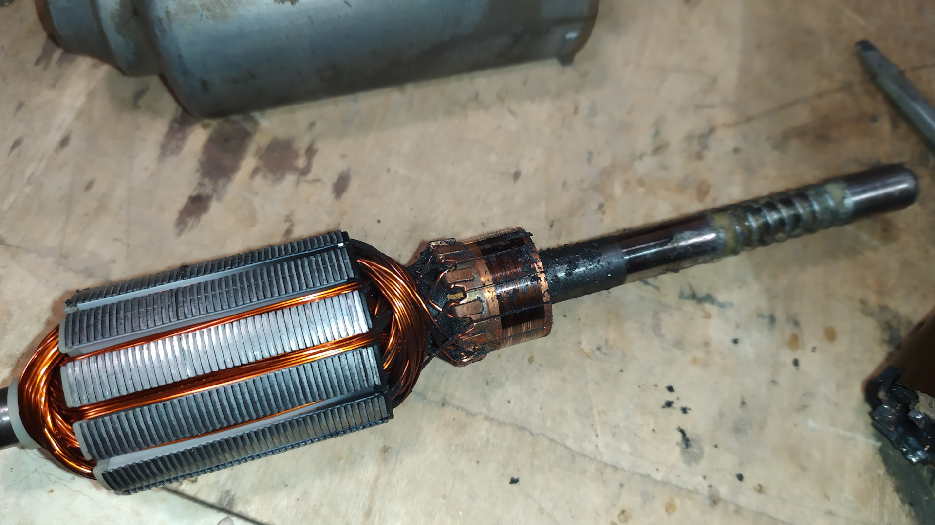

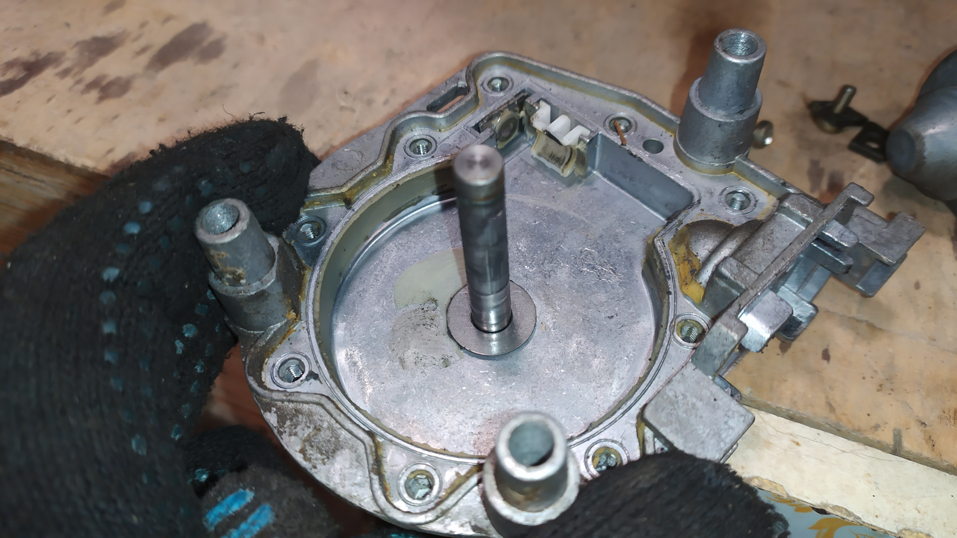

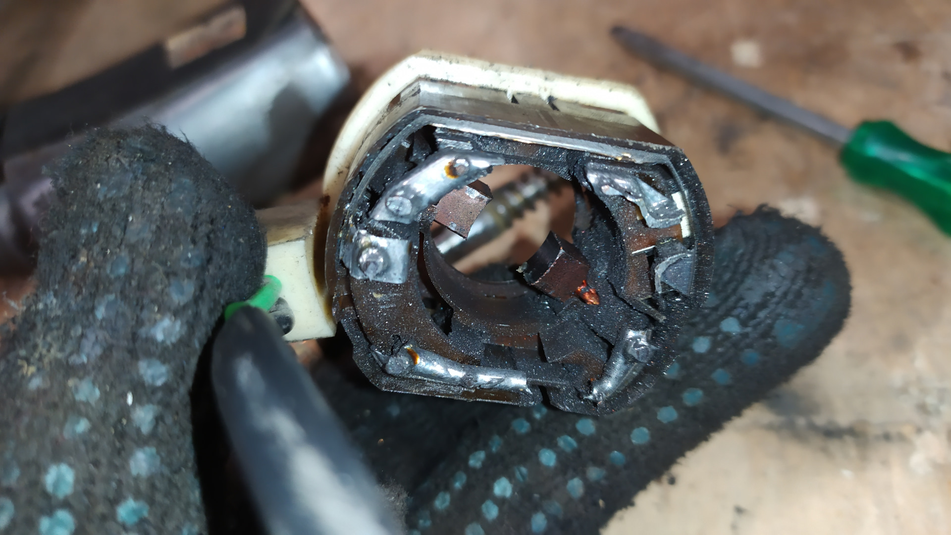

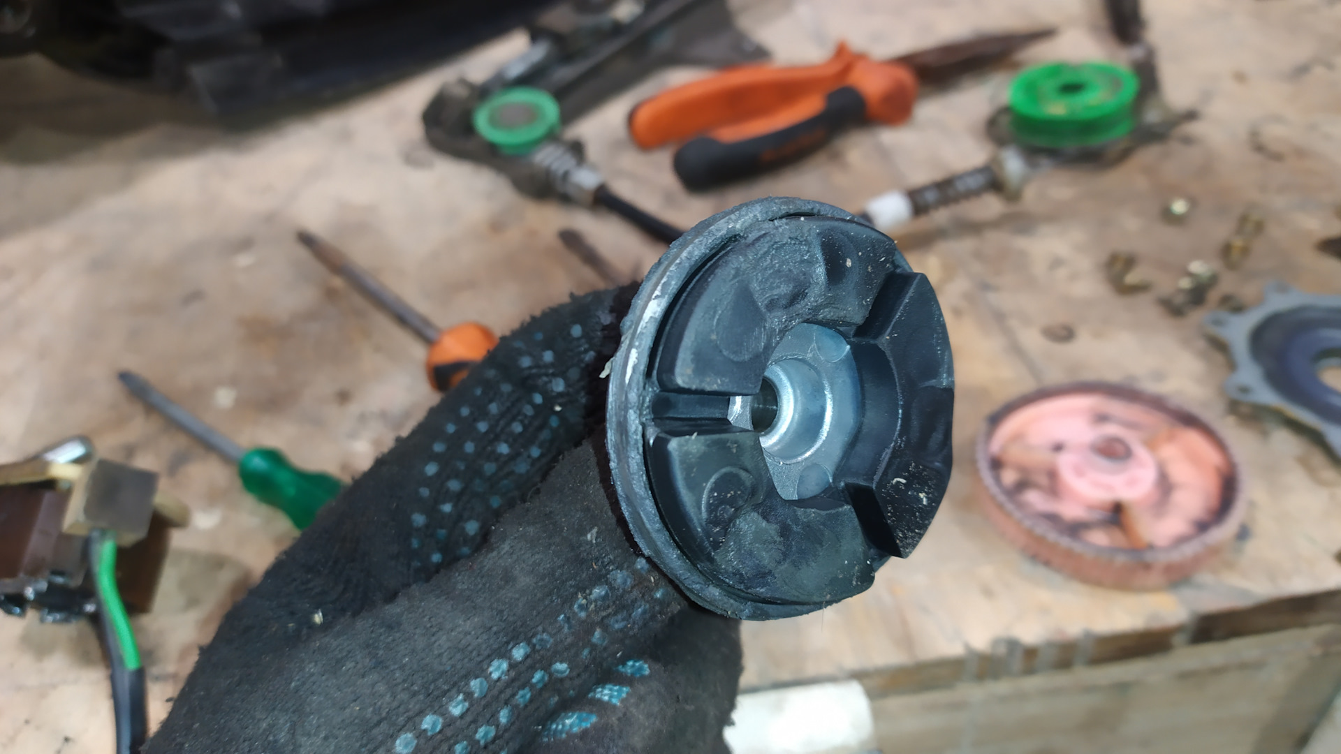

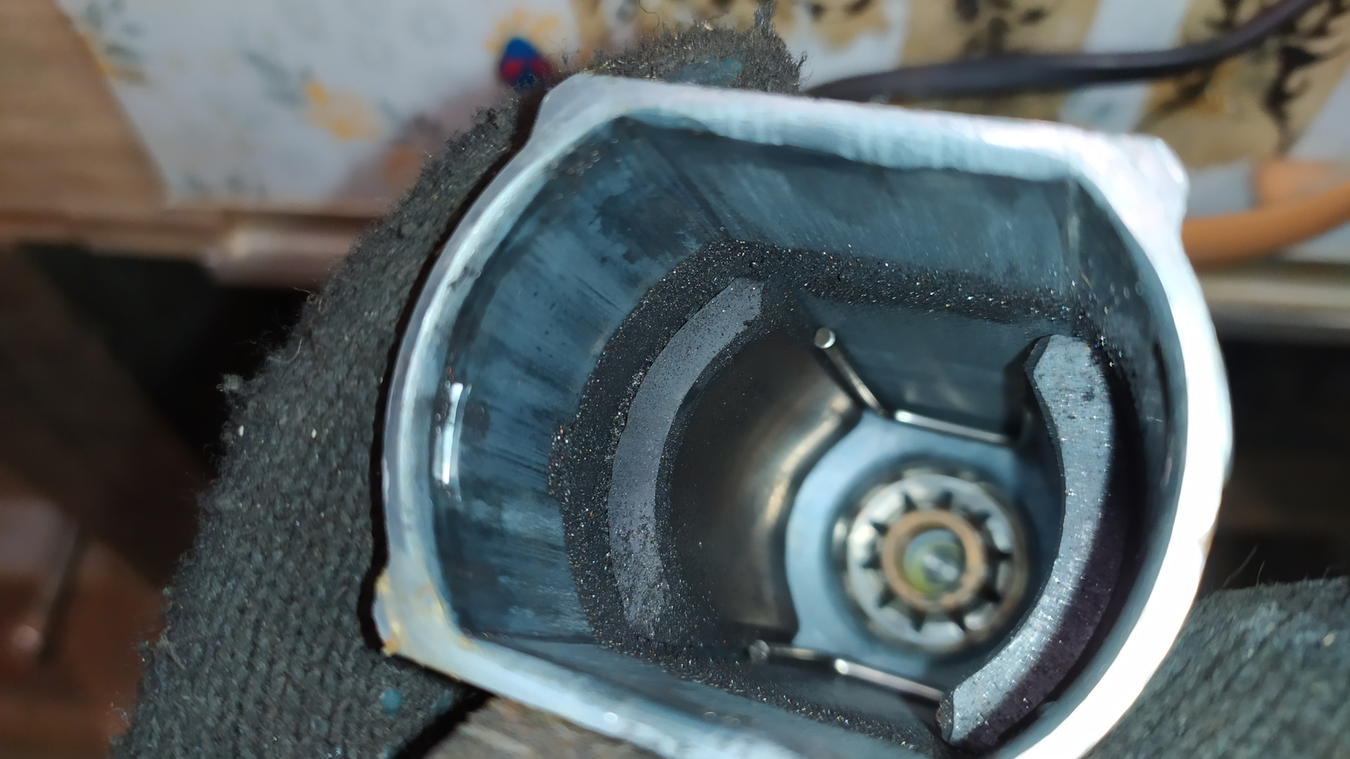

Получается всё здорово состояное мотора и щёток внутри приличное. Запихнул смазку синию как из бж про кулису передач. А вот сложности начинаются оказывается потом.
При установке обратно трапеции нормальной регулировки стекла мне так и не удалось добиться. Либо рамка кривая либо бархотка стёрлась что так тормозит стекло. В общем результат переборки есть можно стеклом пользоваться не боясь порвать трос. А вот в идеале оно к сожалению не работает. Так вот нужна помощь, в чем может быть причина, мотор и трапеция после переборке работает идеально, а вот стекло сильно тормозит о рамку, хотя вроде сильных люфтов там нет в ней. Где-то зажимает и не пойму где. Поставил как получилось. Нужна помощь объясните этот момент регулировки. Предоставляю все фото с переборки

рассматриваются но как исправить, если регулировка стекла во всех ближайших положениях не дает результата. больше склонен все таки к двум предыдущим комментариям, о грязной бархотки и утечки тока из-за скруток

Добрый, в последствии я немного регулировал рамку, и как то всё расходилось, может бархотки помылись может ещё что, думаю перекос был из за грязи

У меня такая же проблема, дело вообще не в трапеции, подкинул доп провода минуя старых и стекло стало работать шустро, по теплу буду разбирать смотреть провода, ибо там уже кто-то наколхозил скрутками и потеря тока

Я когда у себя устанавливал ставил стопор подведя стекло вверх.и стекло работало с трудом. А когда снял стопор чуть отпустил и поставил на место он стал ходить легко

Есть вариант чтотмеханический износ банально и закусывает. Колёсика в пазе мб уже овальное)
Я проверял трапецию без стекла запускал, двигалось всё равномерно без рывков, врятли дело в этом
Ну нсли оно всё время с одинаковым усилием двигается, то явно не в нём дело, а если какраз как с кнопки тормозит в определённом месте, то и проблема тут.

Выдерни из рамки уплотнитель и качественно вычисти с растворителем особенно, где стекло ходит.
