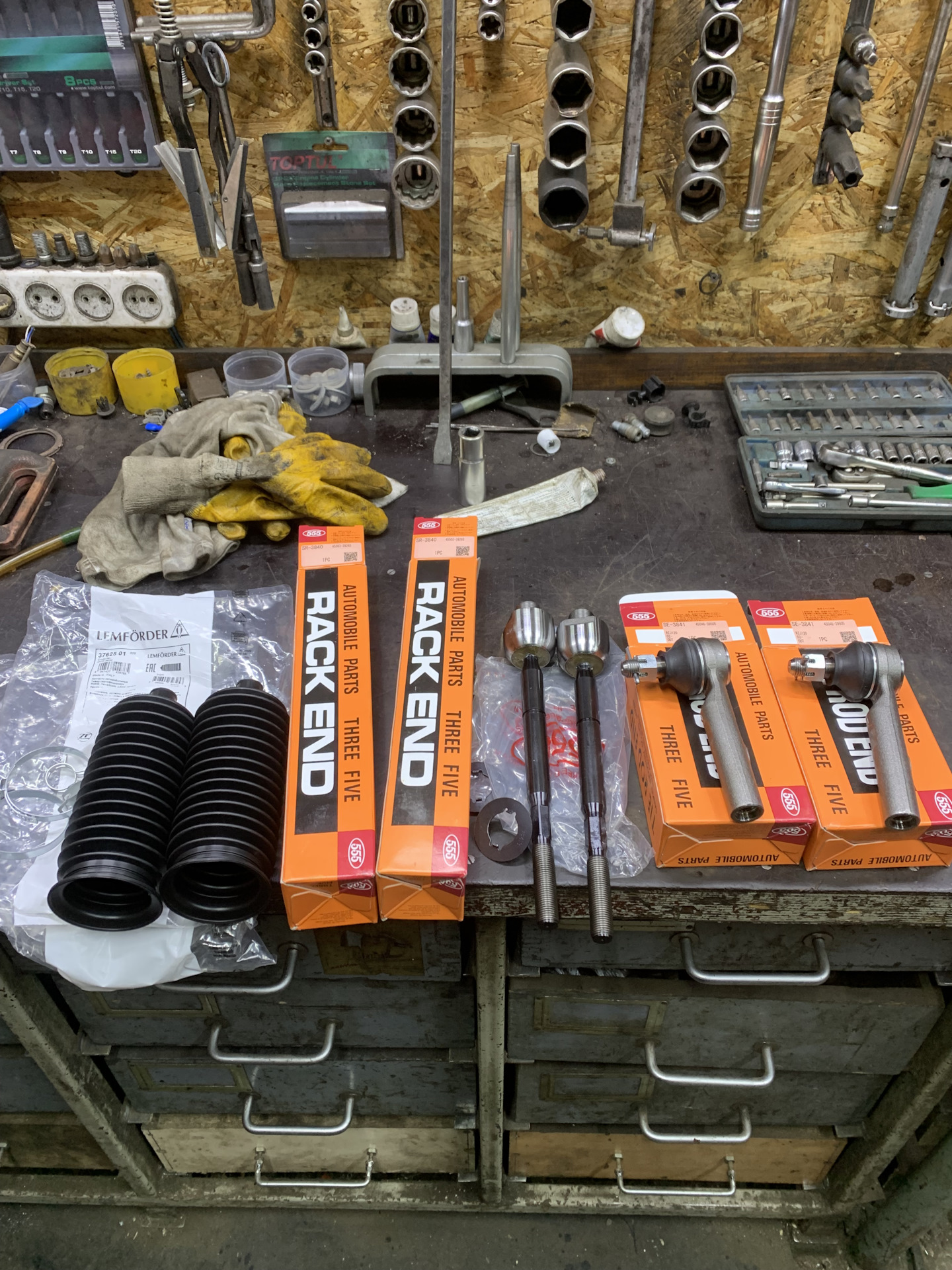

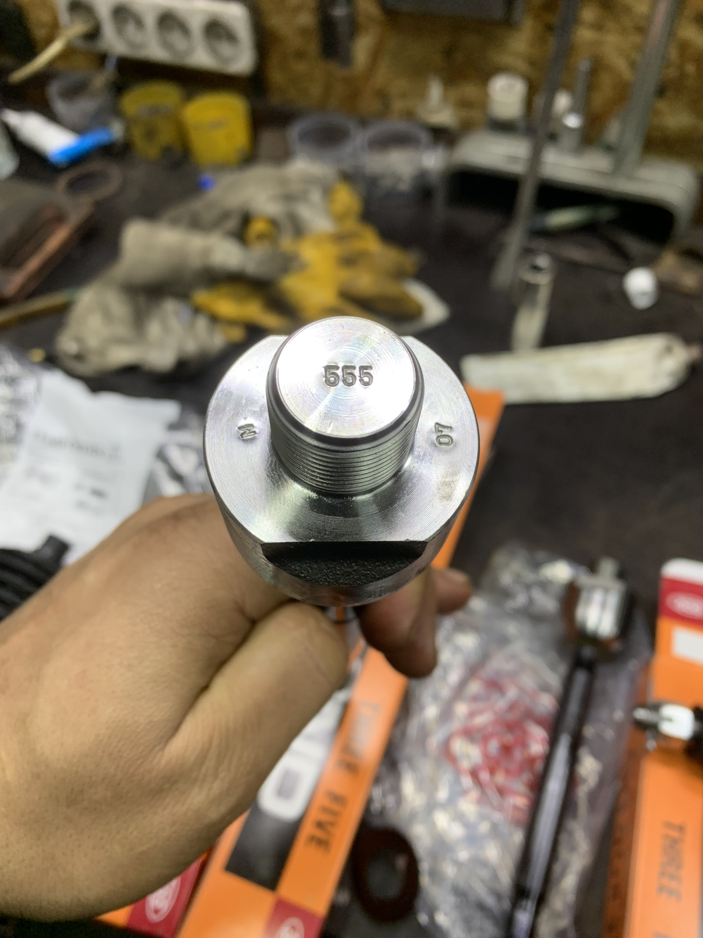

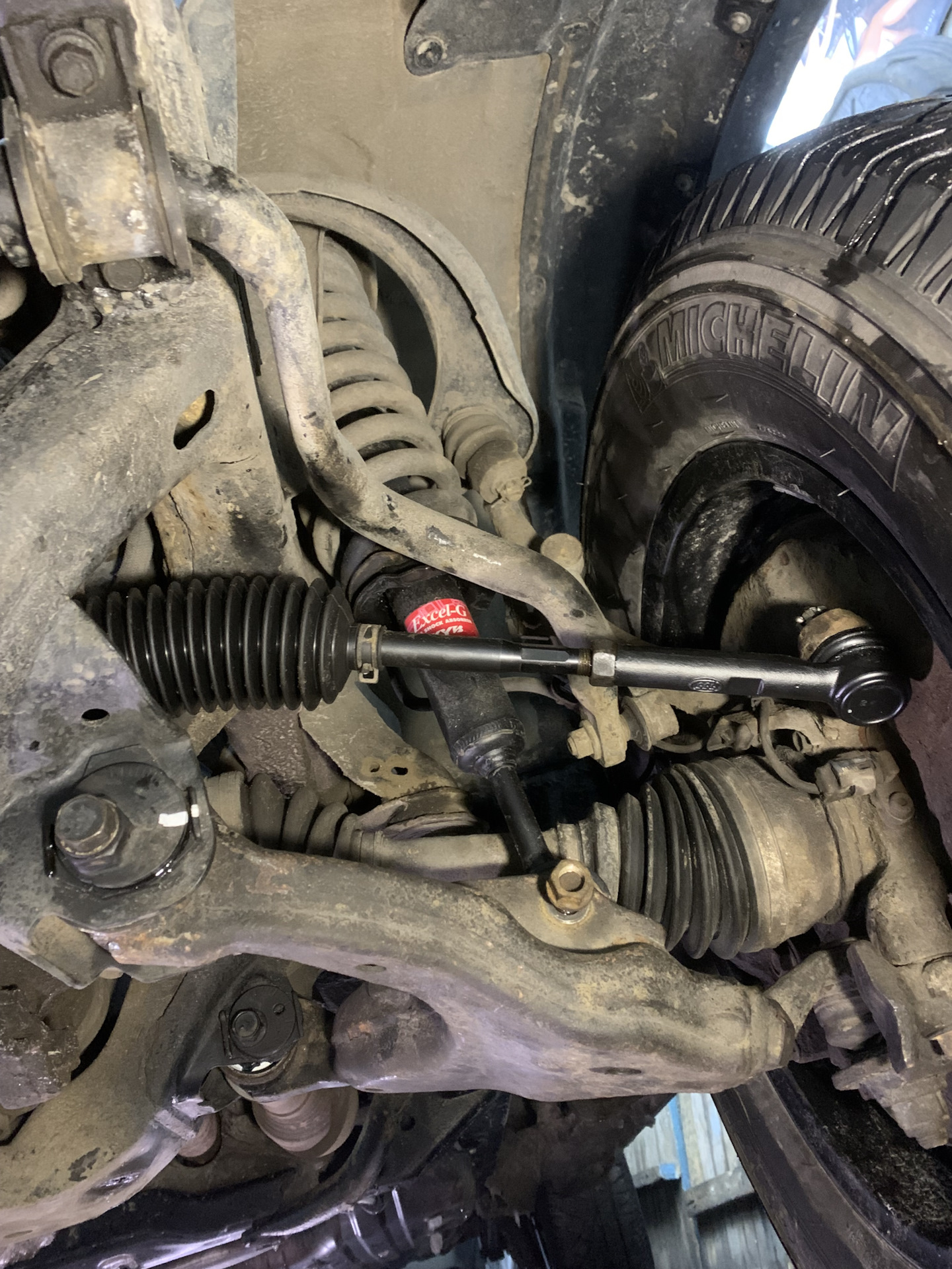

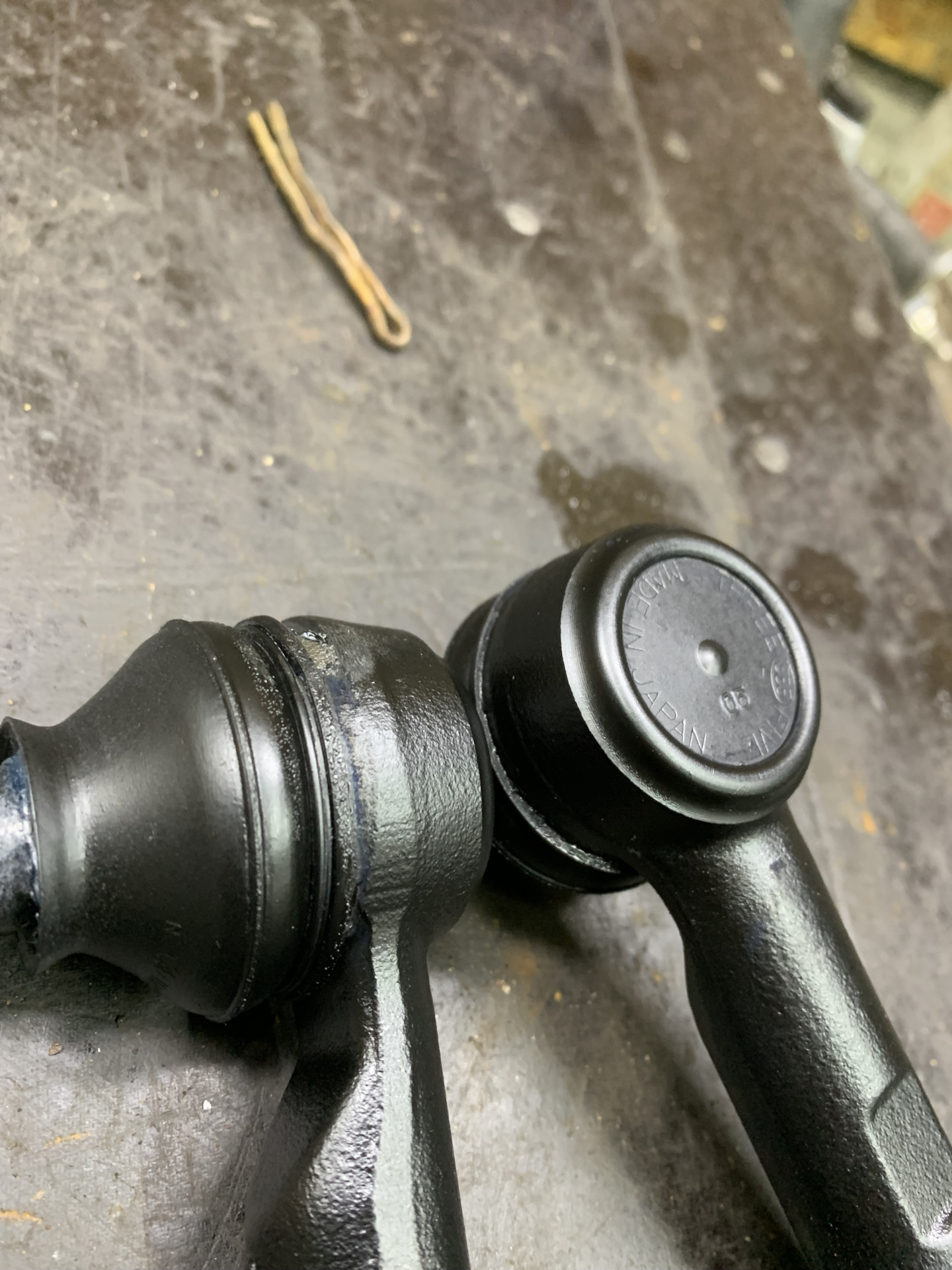

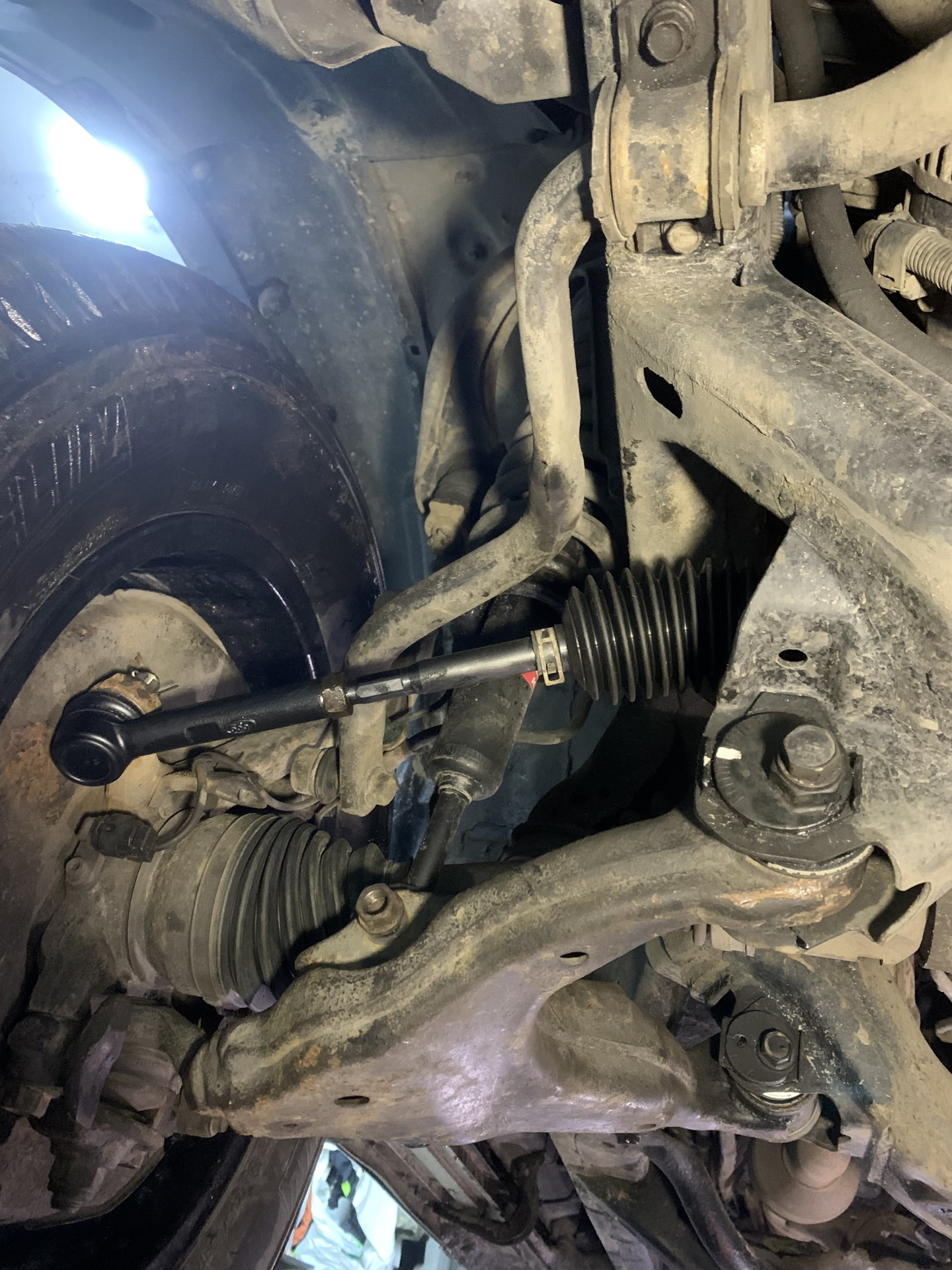

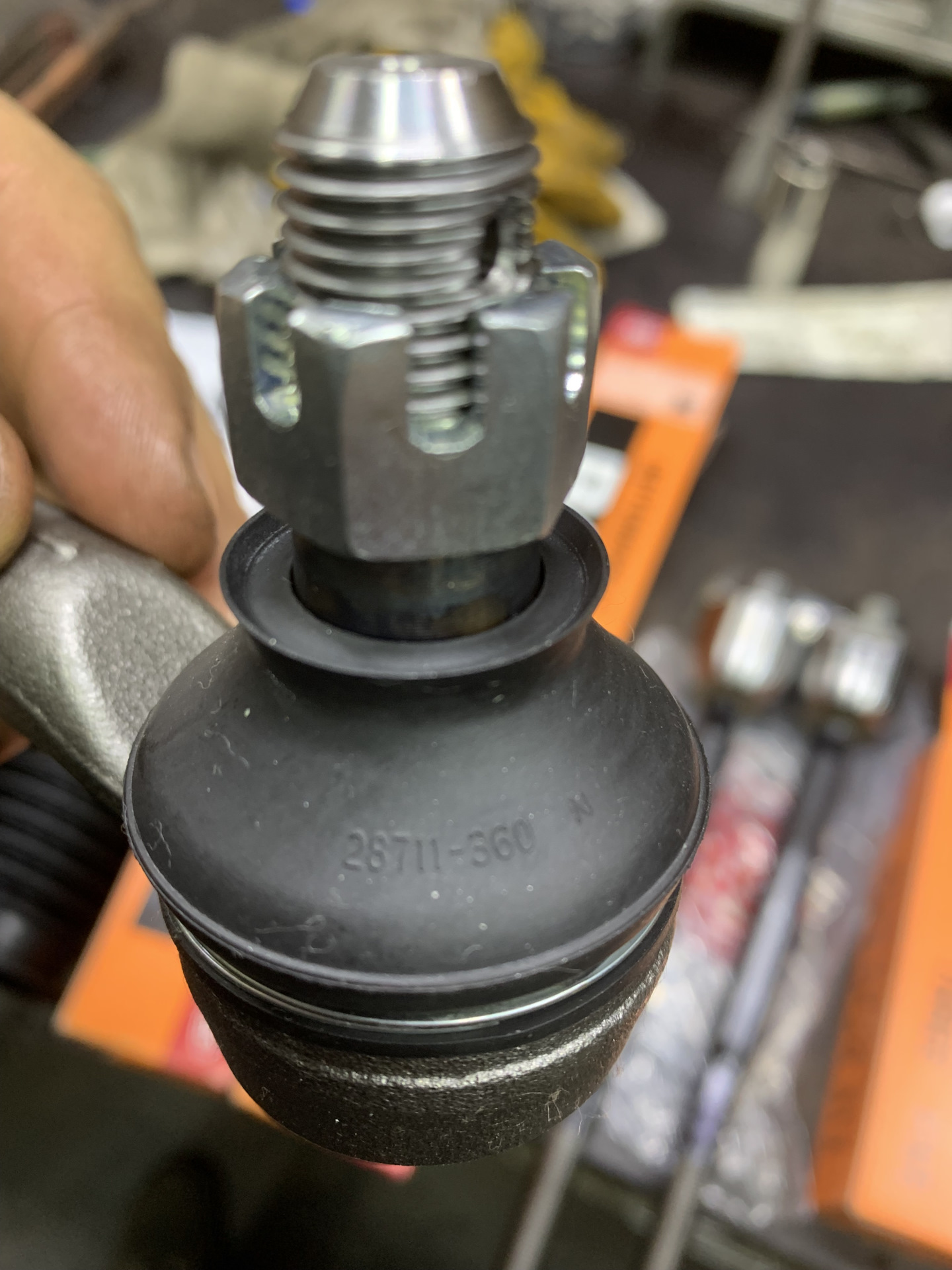

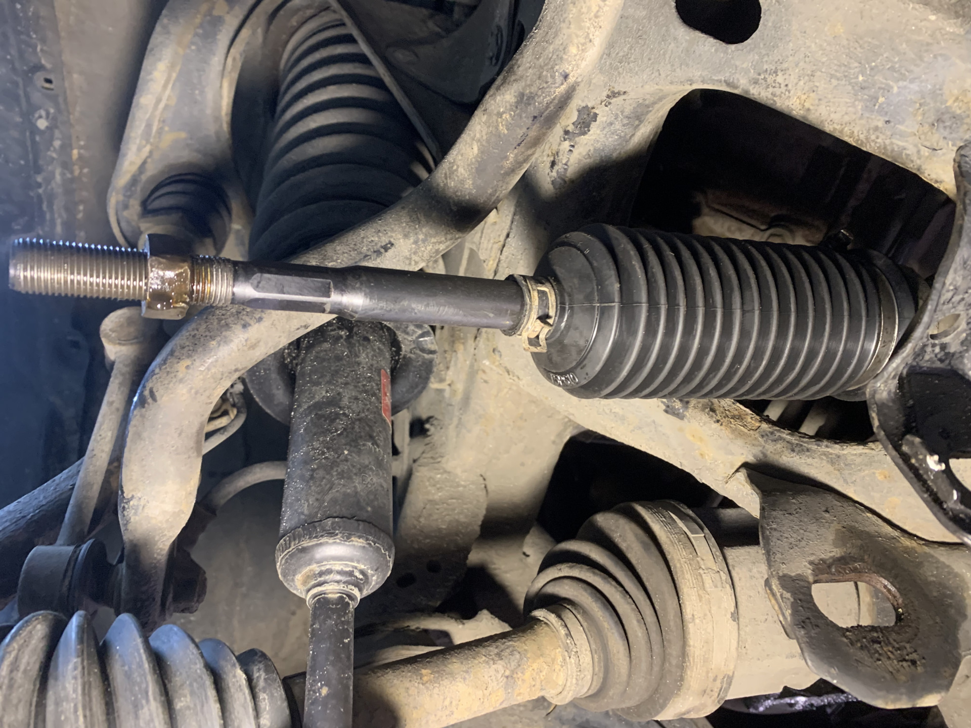

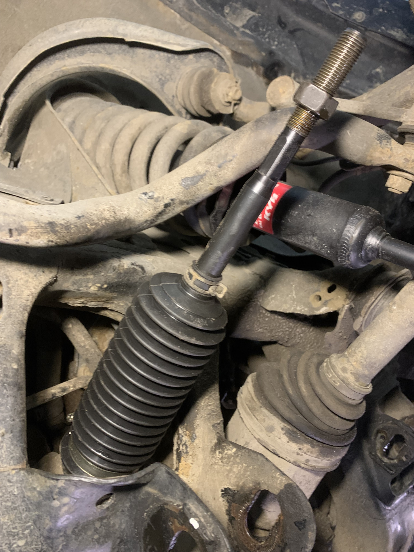

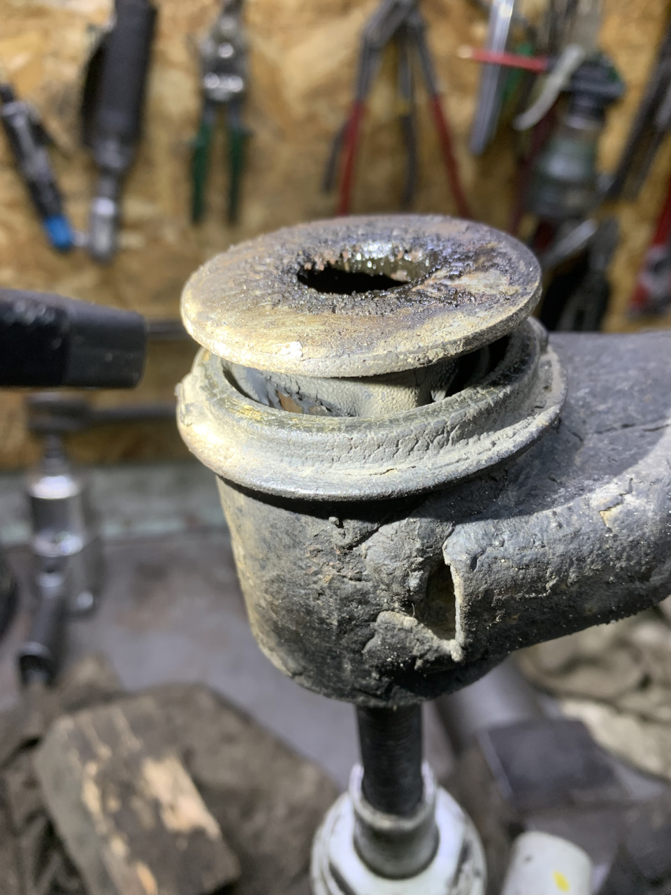

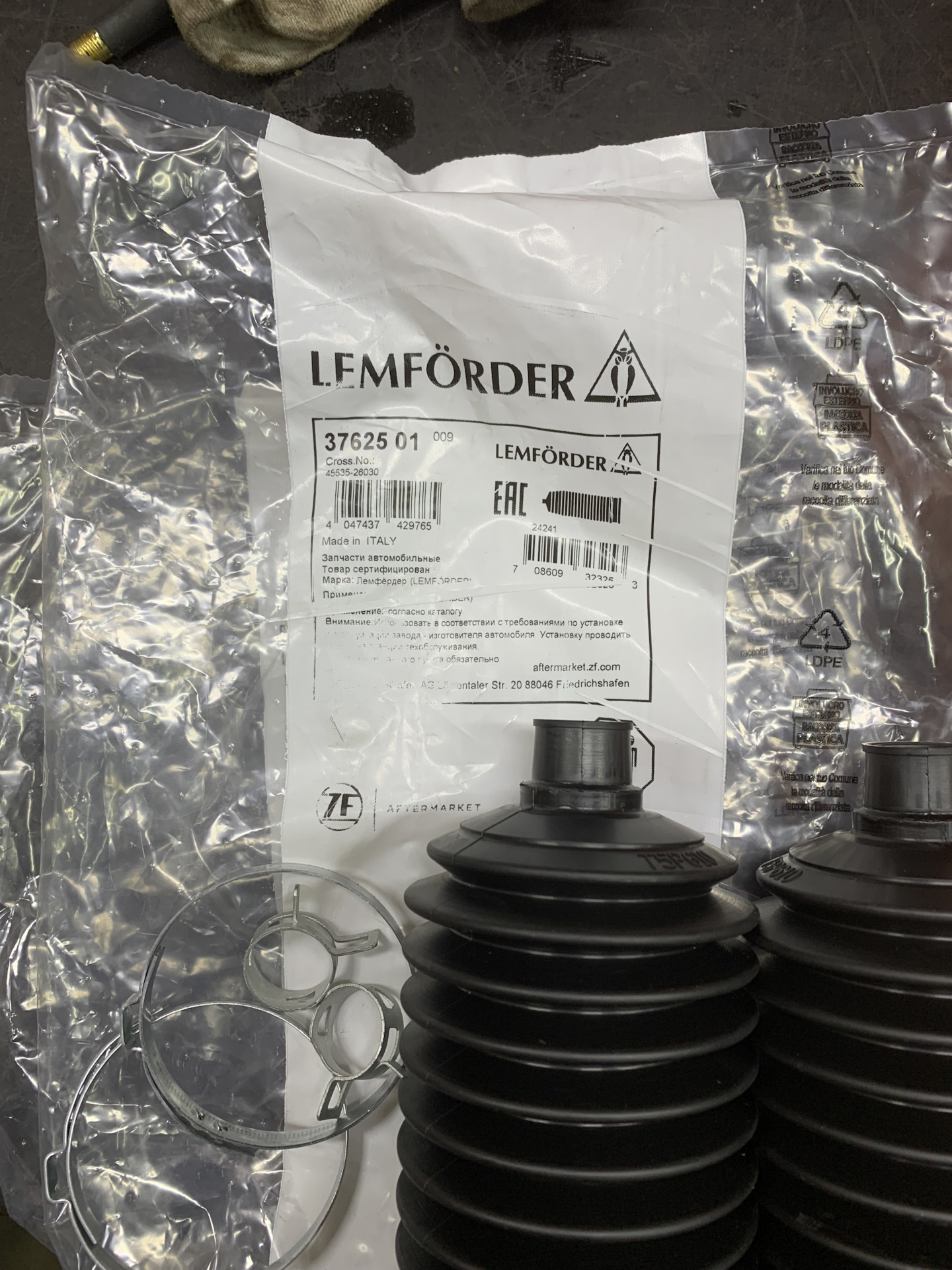

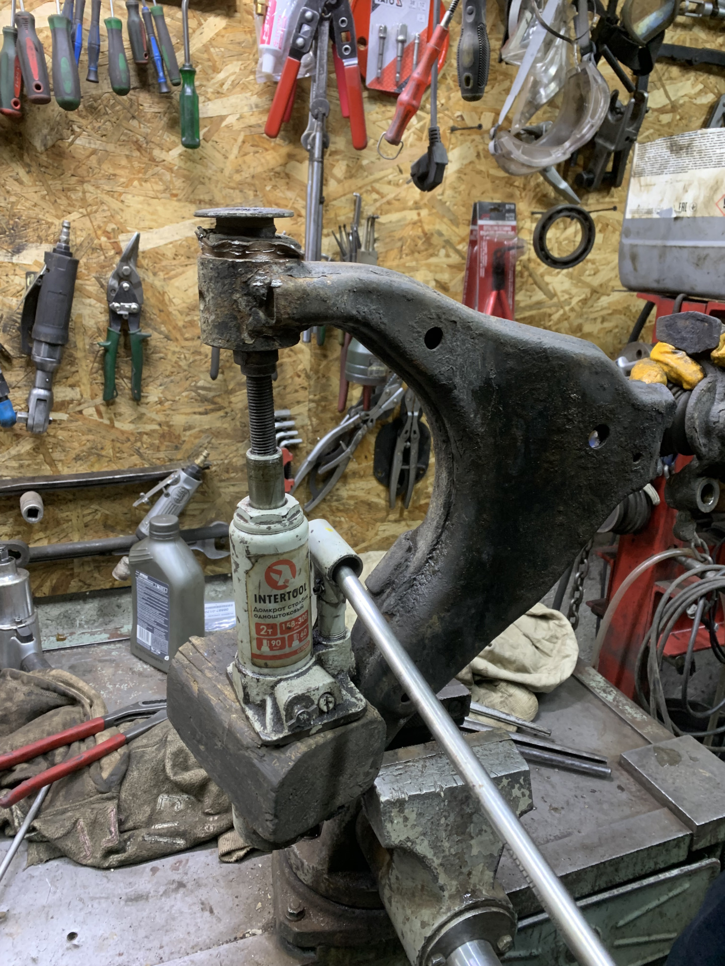

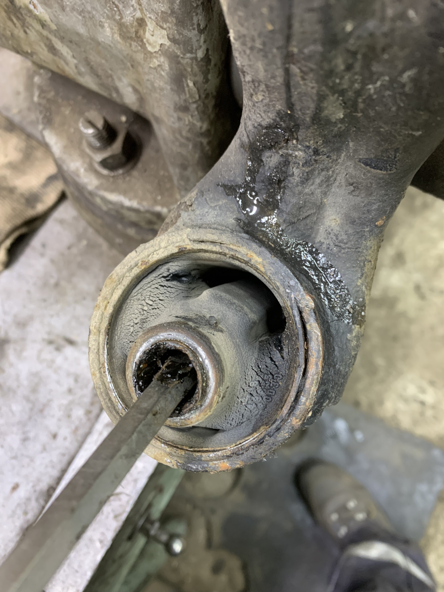

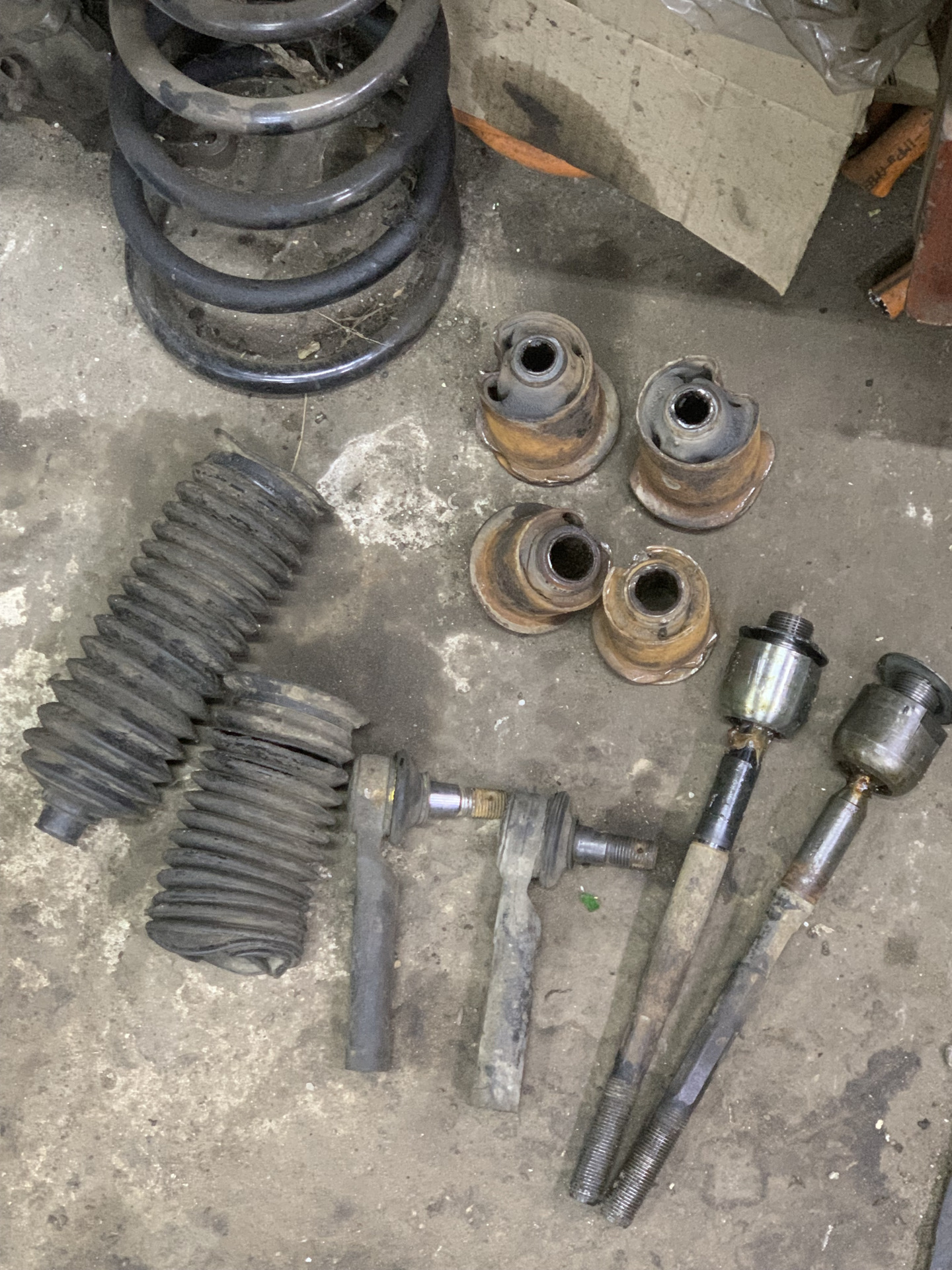

По мелим ямкам начал слышать что что-то не то в передней подвеске. Заехал на яму и обнаружил люфт в правом наконечнике и надорванный пыльник рулевой рейки.

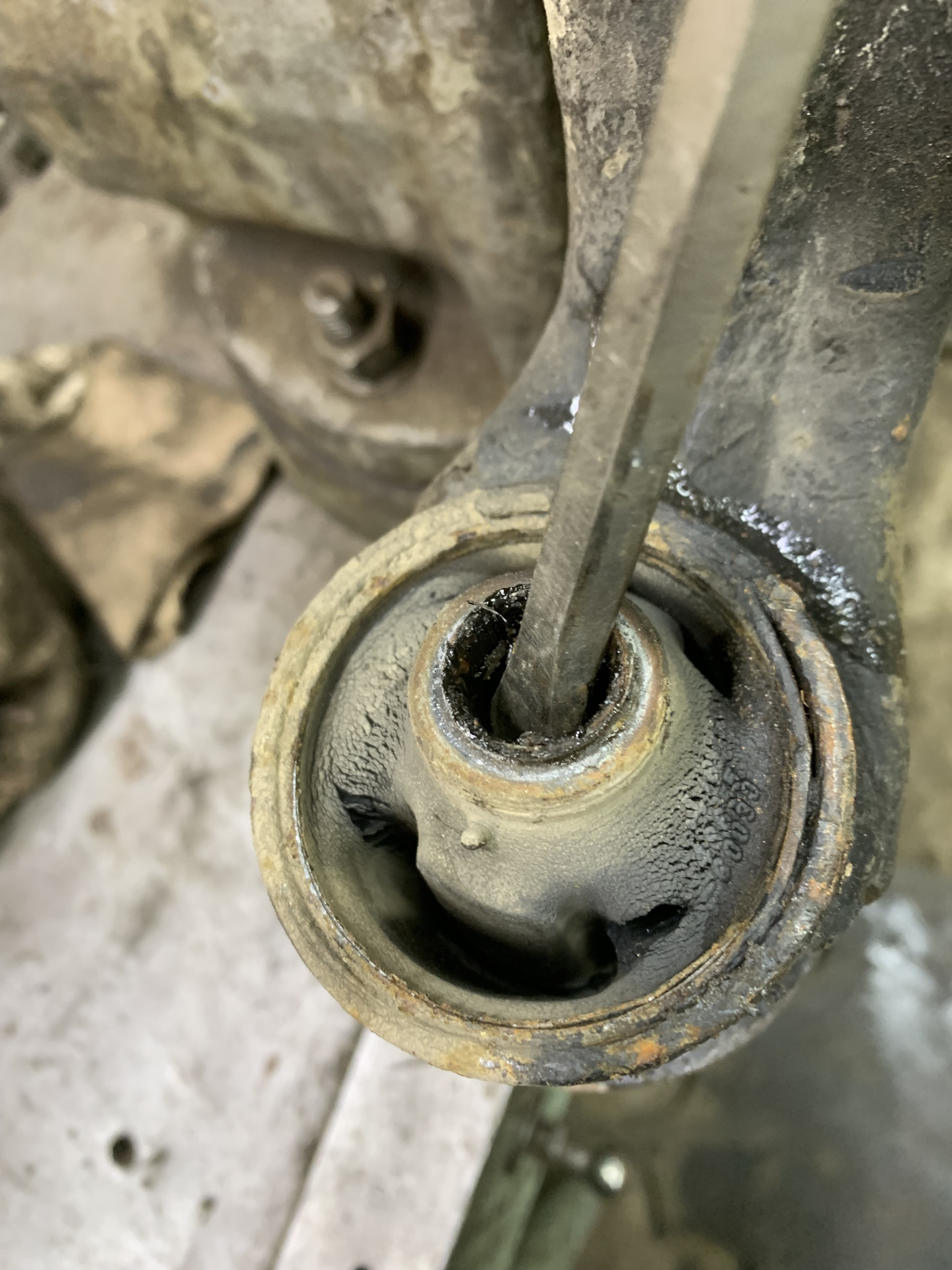

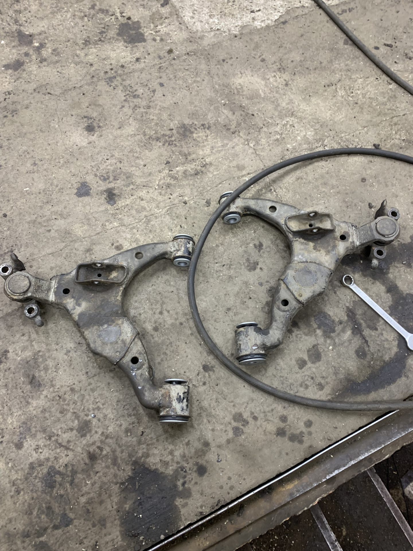

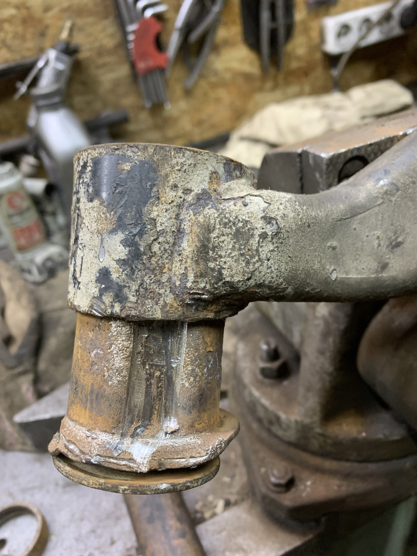

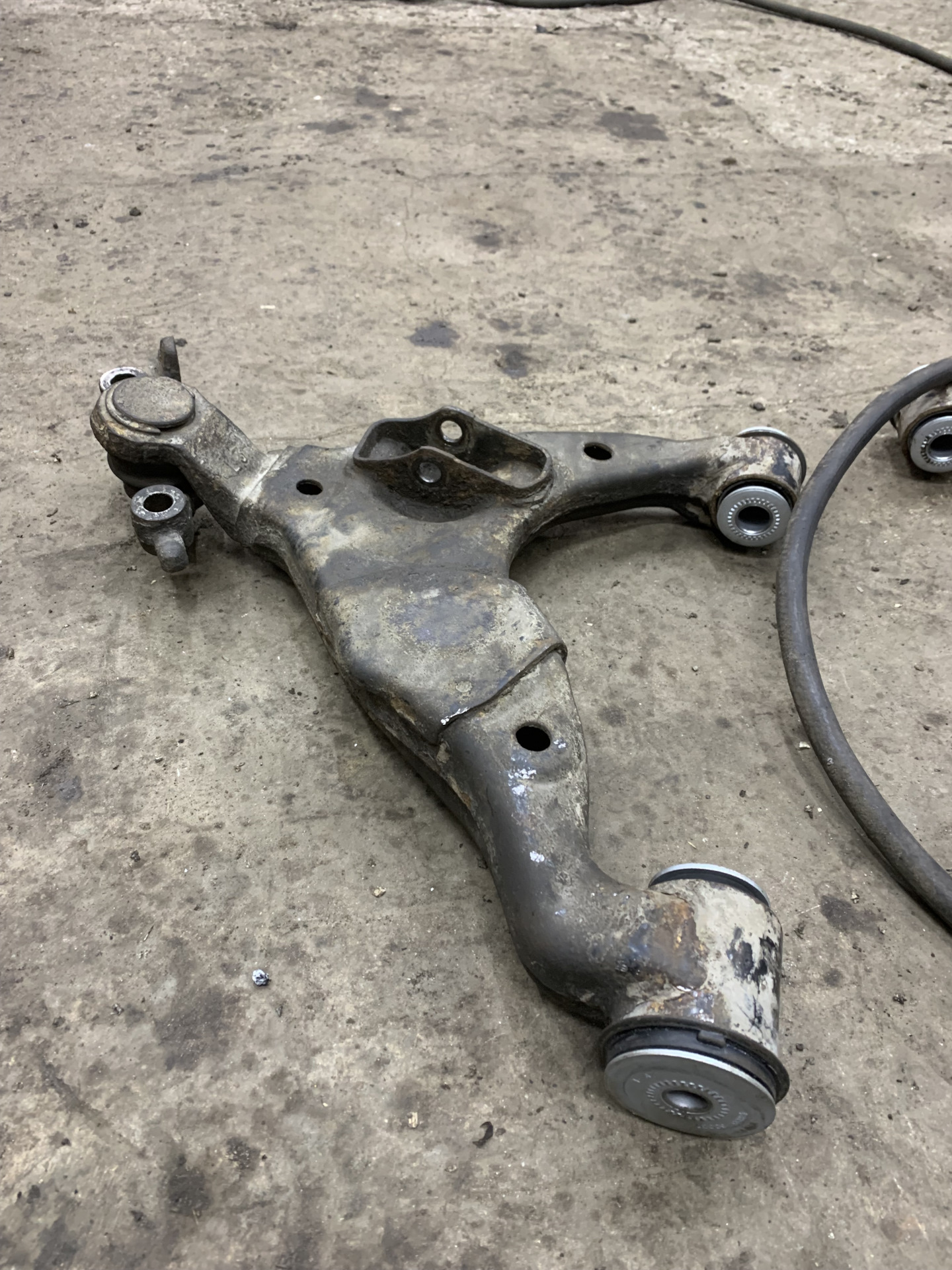

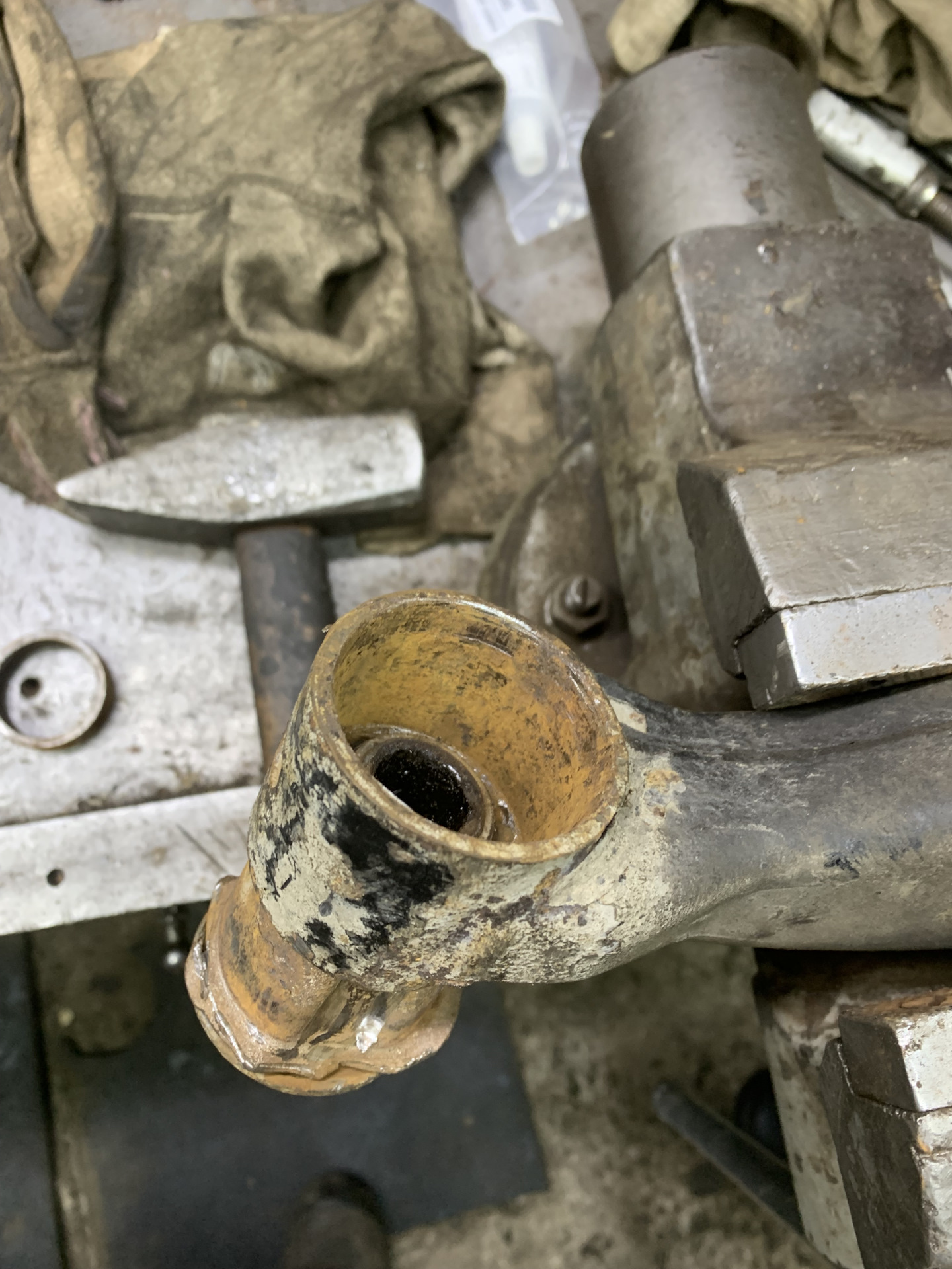

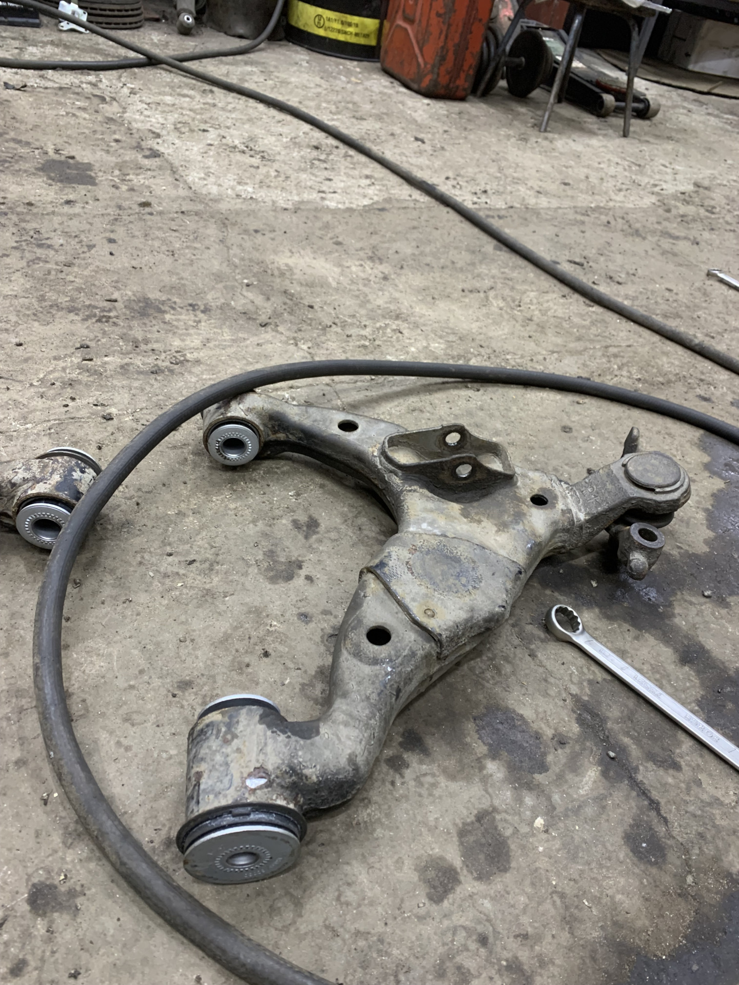

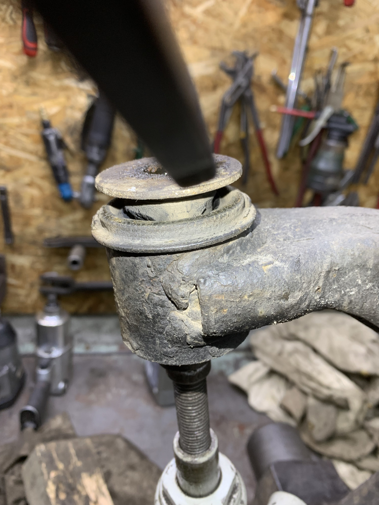

Тяги и наконечники при разборе выяснилось что уже меняные, сайленты на рычагах еще родные, они не сильно порванные, но уже изрядно потрепанные временем.Шаровые в рычагах тоже еще родные, они в отличном состоянии.

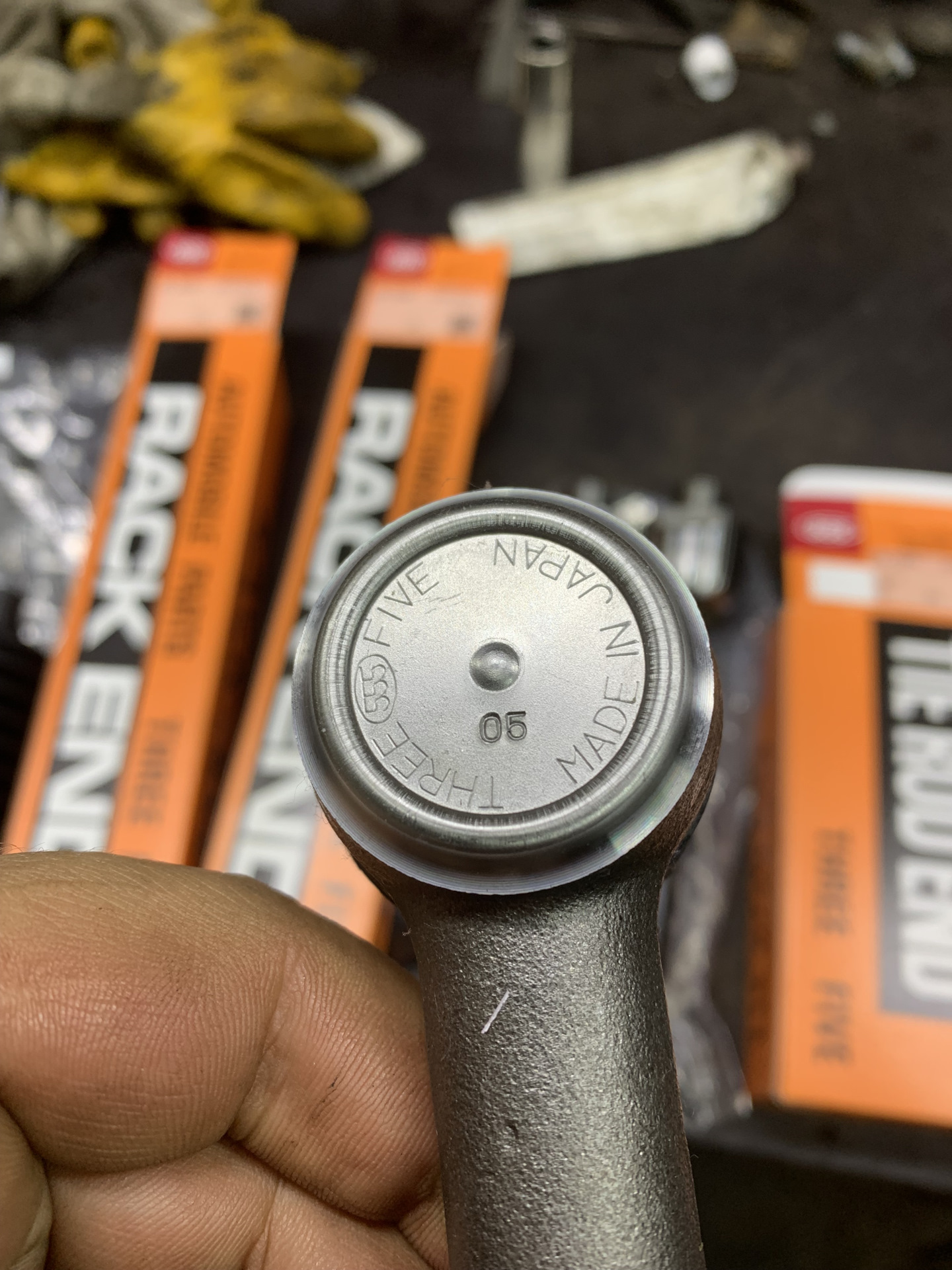

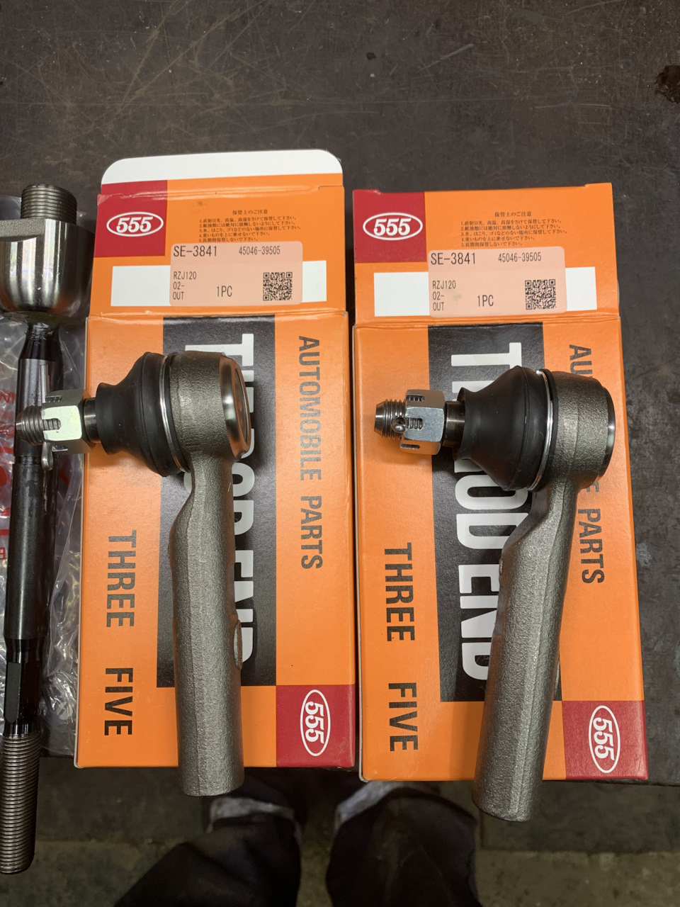

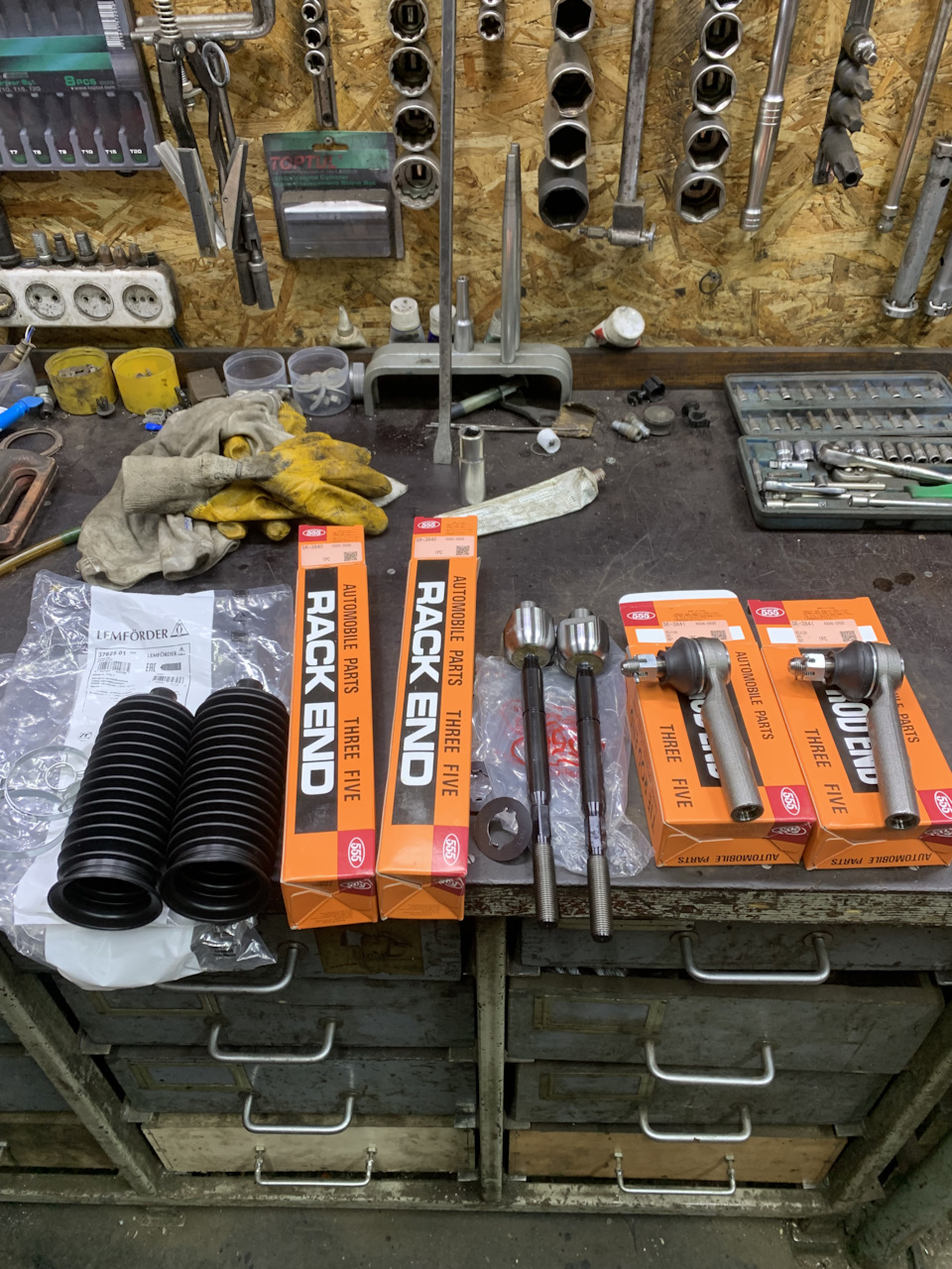

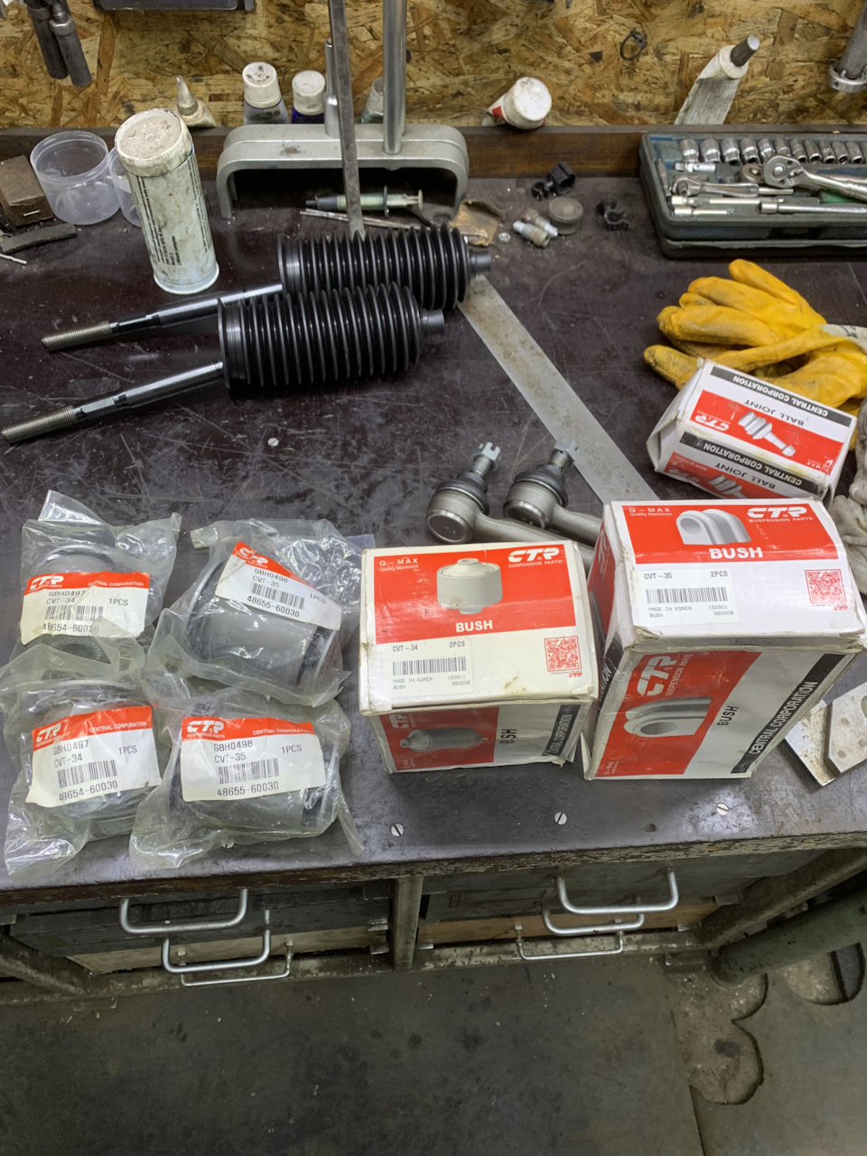

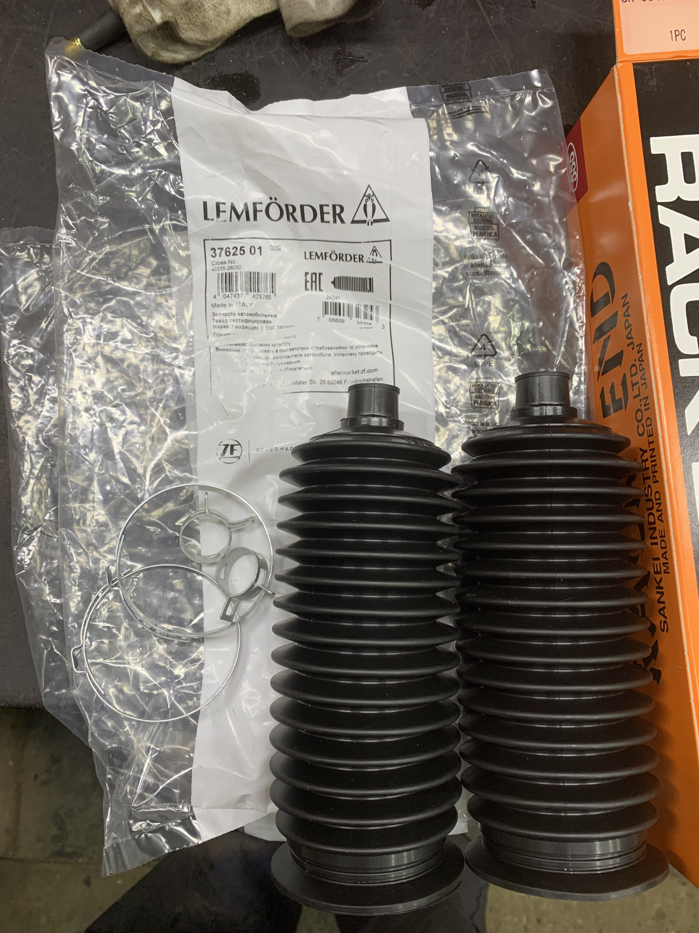

Долго не думая заказываю:

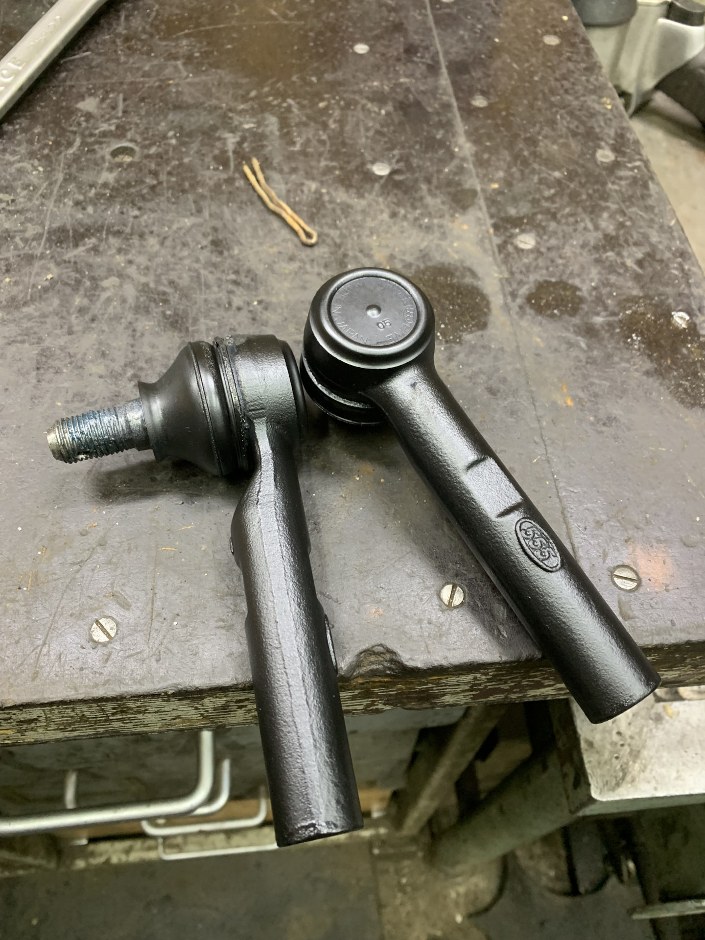

1 рулевые наконечники 555 SE-3841 по520грн

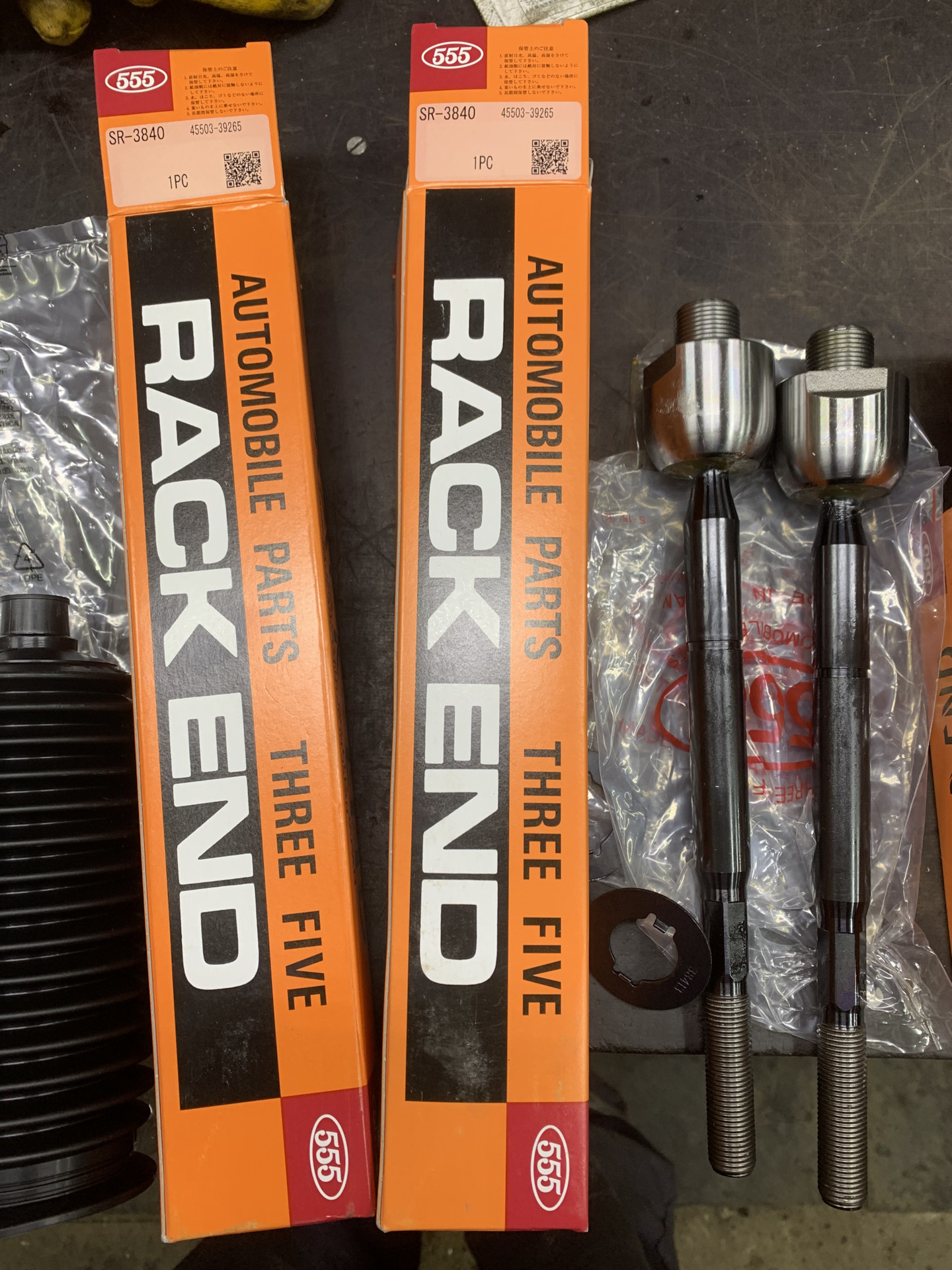

2 рулевые тяги 555 SR-3840 по500грн
3 пыльники Lemferder 37625 01 по330грн

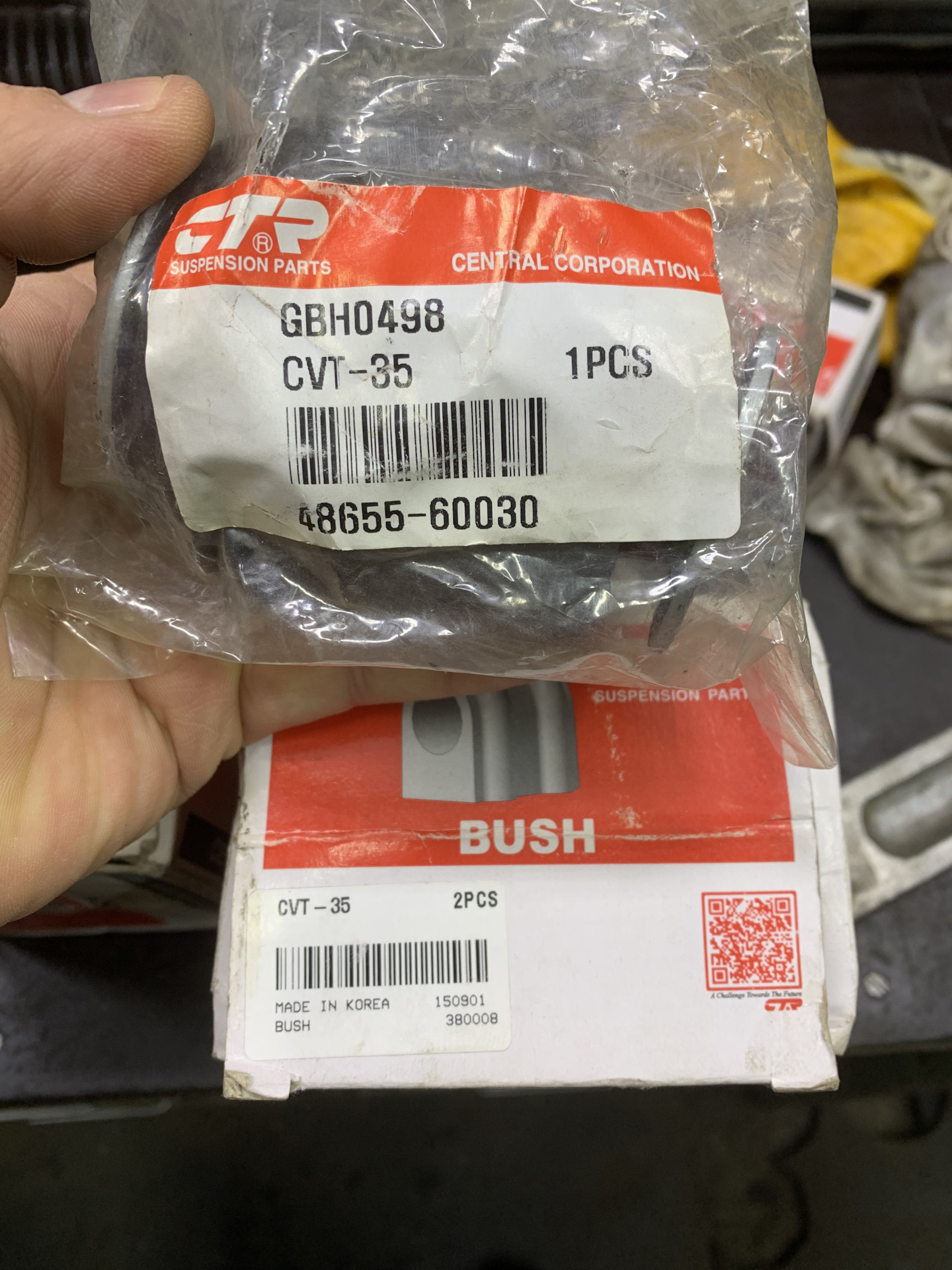

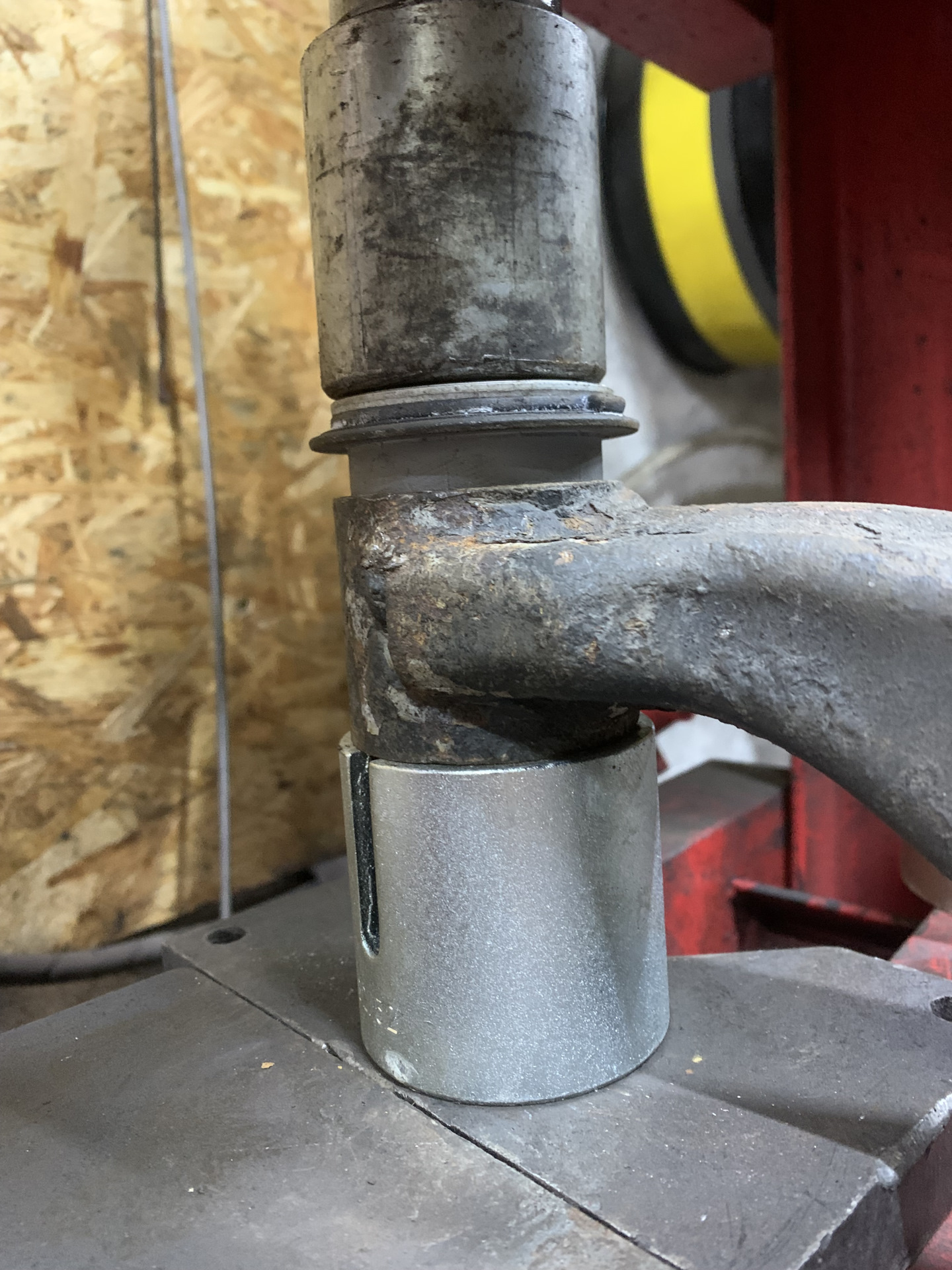

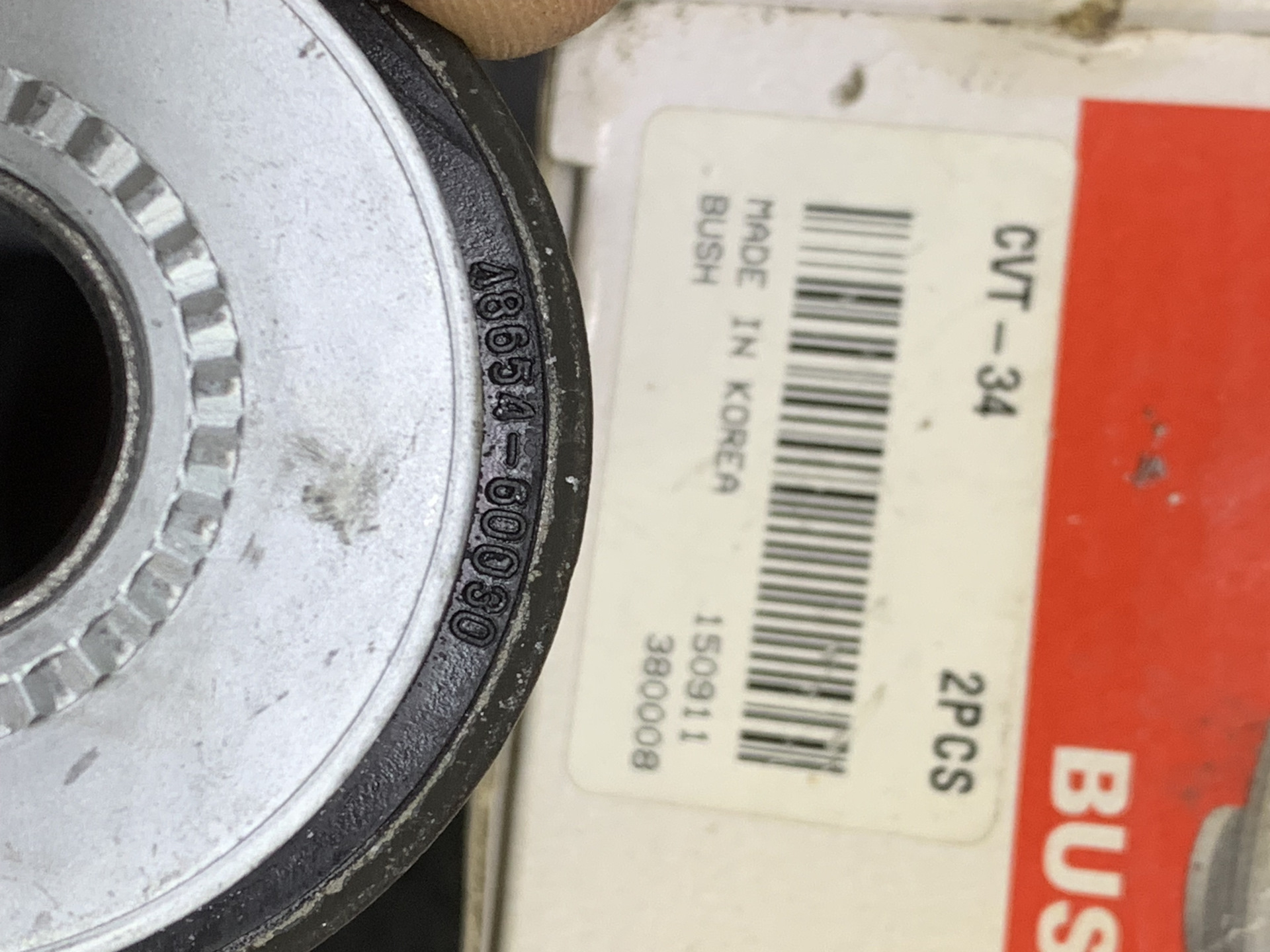

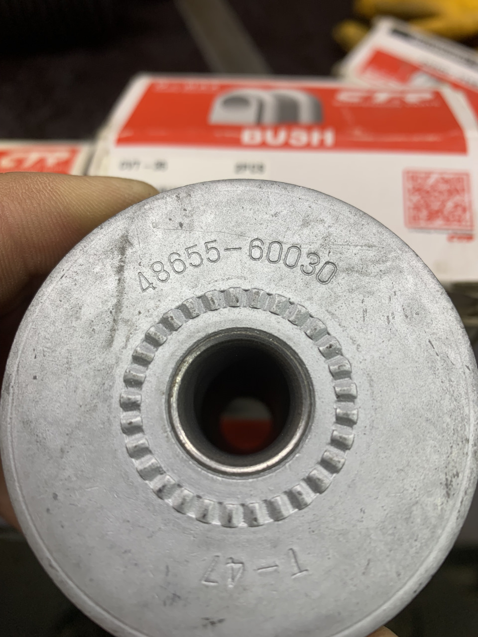

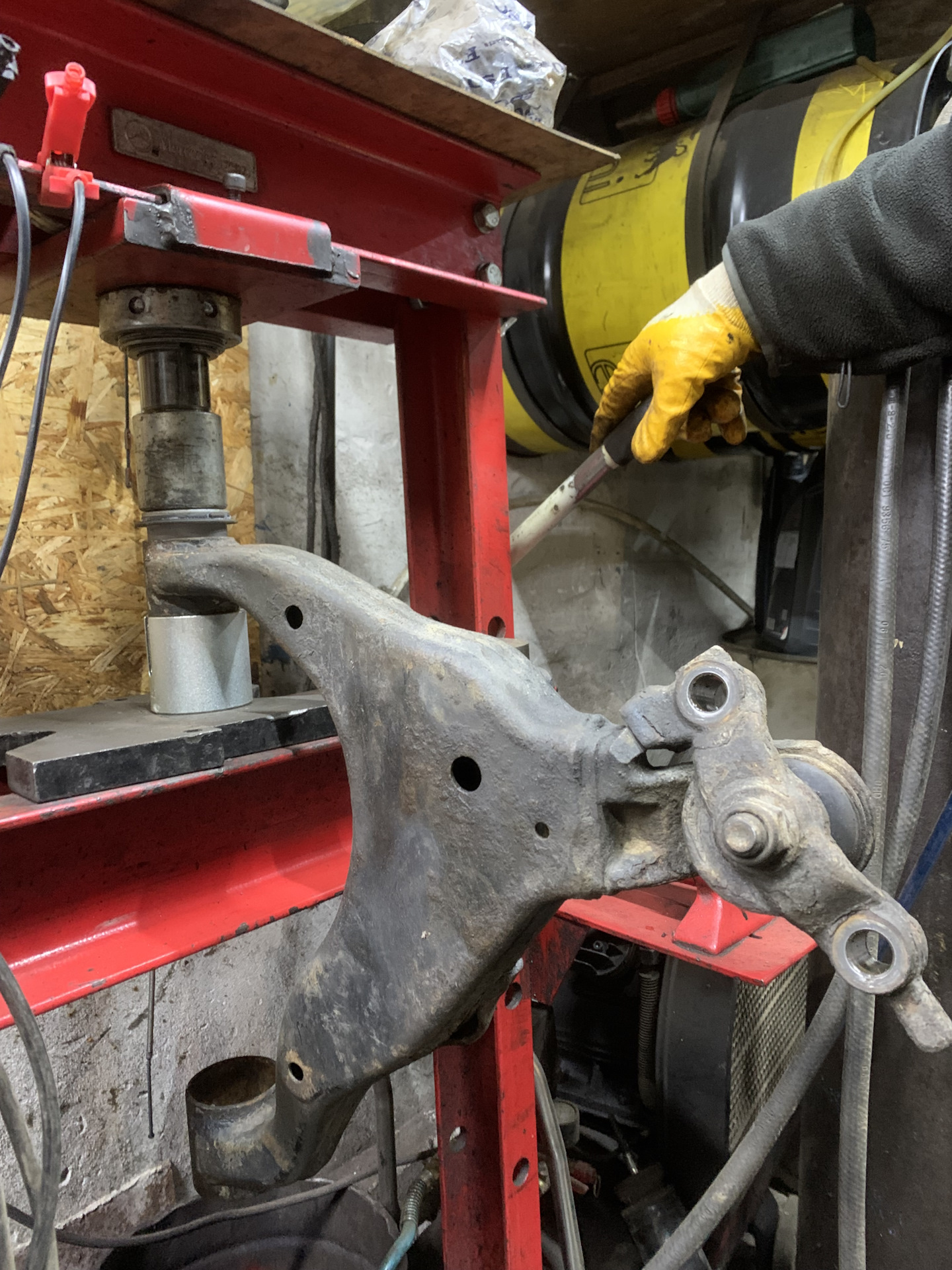

4 Сайлентблоки нижних рычагов два CTR cvt34, и два CTR cvt35 по 500грн
Менял сам, ничего сложного. Сделал видео по замене в ютуб.

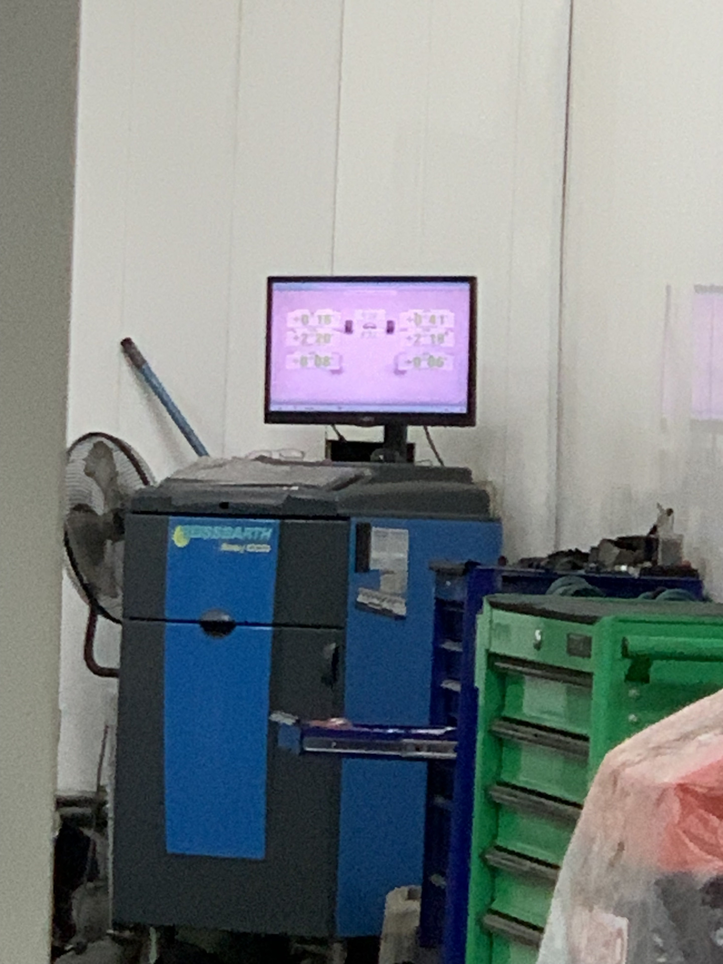

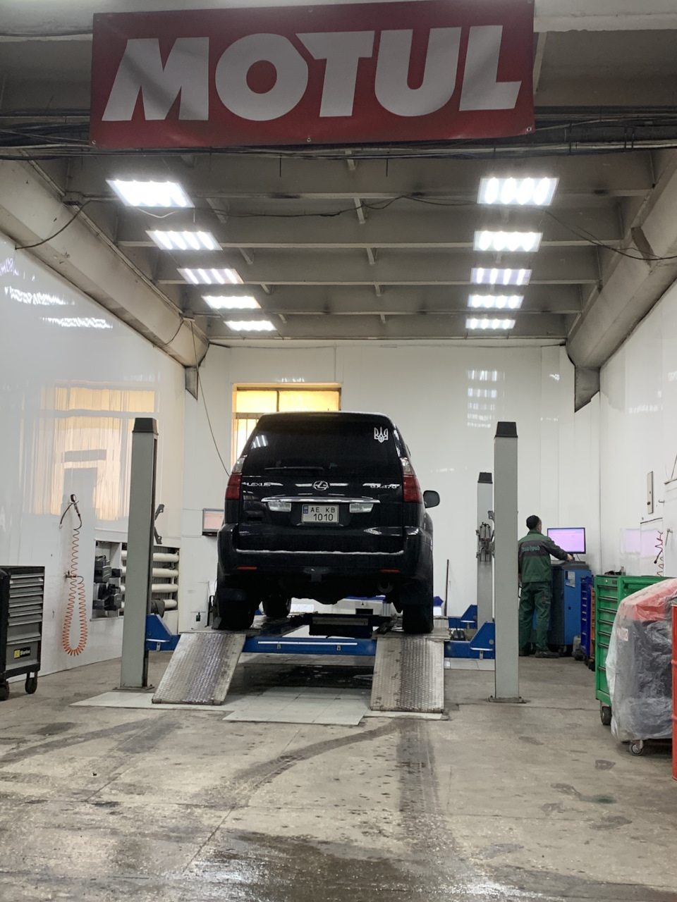

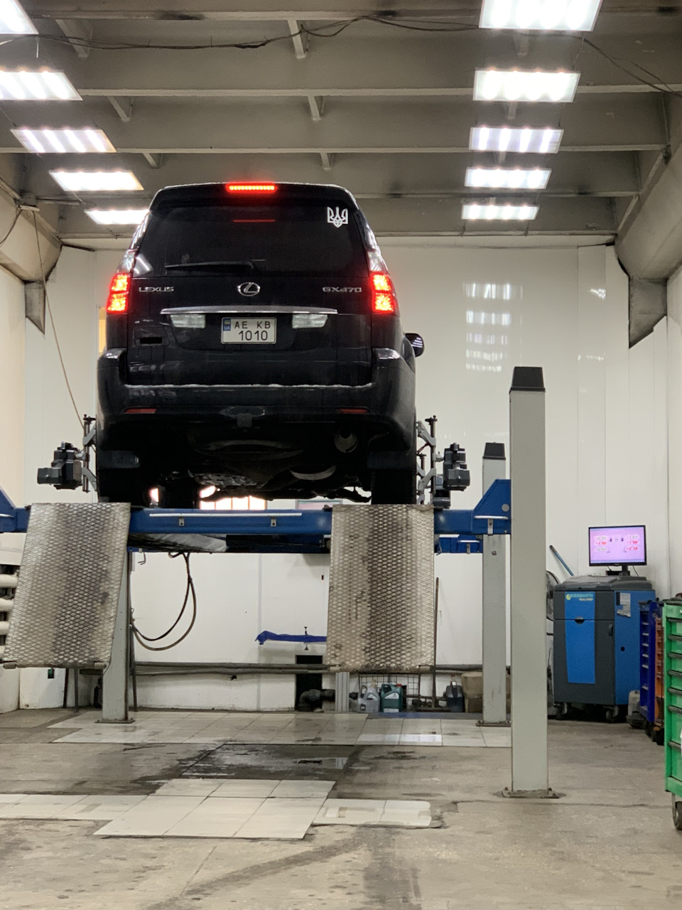

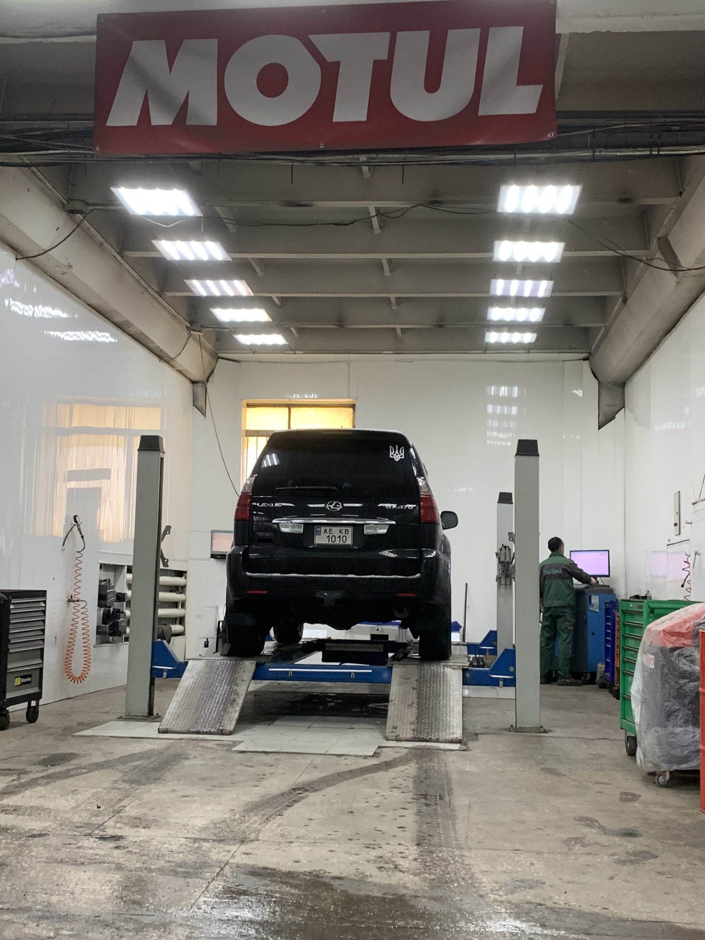

После на развал схождения 600грн, все углы в допусках, передок перебран ✅✅✅
Запчасти на фото: 4504639505, SE3841
Запчасти на фото: SR3840, 4550339265
Запчасти на фото: 3762501
Запчасти на фото: CVT35, 4865560030
Запчасти на фото: CVT34

Тяги и наконечники 555 это хорошо 👍, а вот сайлентблоки рычагов можно было и оригинал воткнуть )
Приветствую. Не хочу нахваливать ctr, проведу эксперимент на своей машине. В семье есть еще RX350, на него я ставил ctr на рычаги, год прошел, ни единой трещинки.
Ctr не плохая фирма. За год с ними ничего не произойдёт, и даже за два. Но то, что они отходят меньше оригинала, это точно )
100% согласен.
