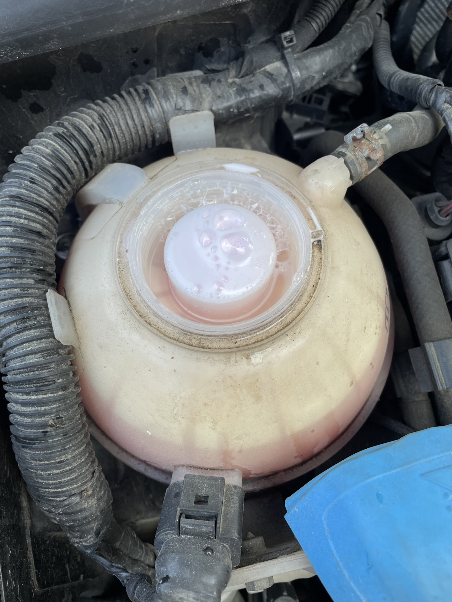

Прогнал машину, до открытия термостата, в расширительный бачёк залил промывку
Погонял двигатель около 20 минут с открытым термостатом и включённым отоплением салонной печки на полную. Убедился, что рычаг переключения скоростей в нейтральном положении, и пока двигатель остывал, снял нижний шумоизолирующиий кожух, обеспечив подход к шлангам насоса циркуляции охлаждающей жидкости, через которые сливал антифриз.
Промывайка вспенила охлаждающую жидкость
Вымывать охлаждайку начал дистеллятом, когда он кончился, продолжал водой из фильтра — осмос, до тех пор, пока вода не стала выходить практически без пены. После залива свежей порции воды, грел систему до открытия термостата. Особой грязи или ржавчины не было.

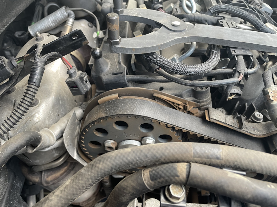

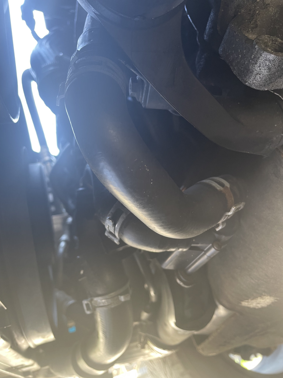

Далее осмотрел открывшееся взору:

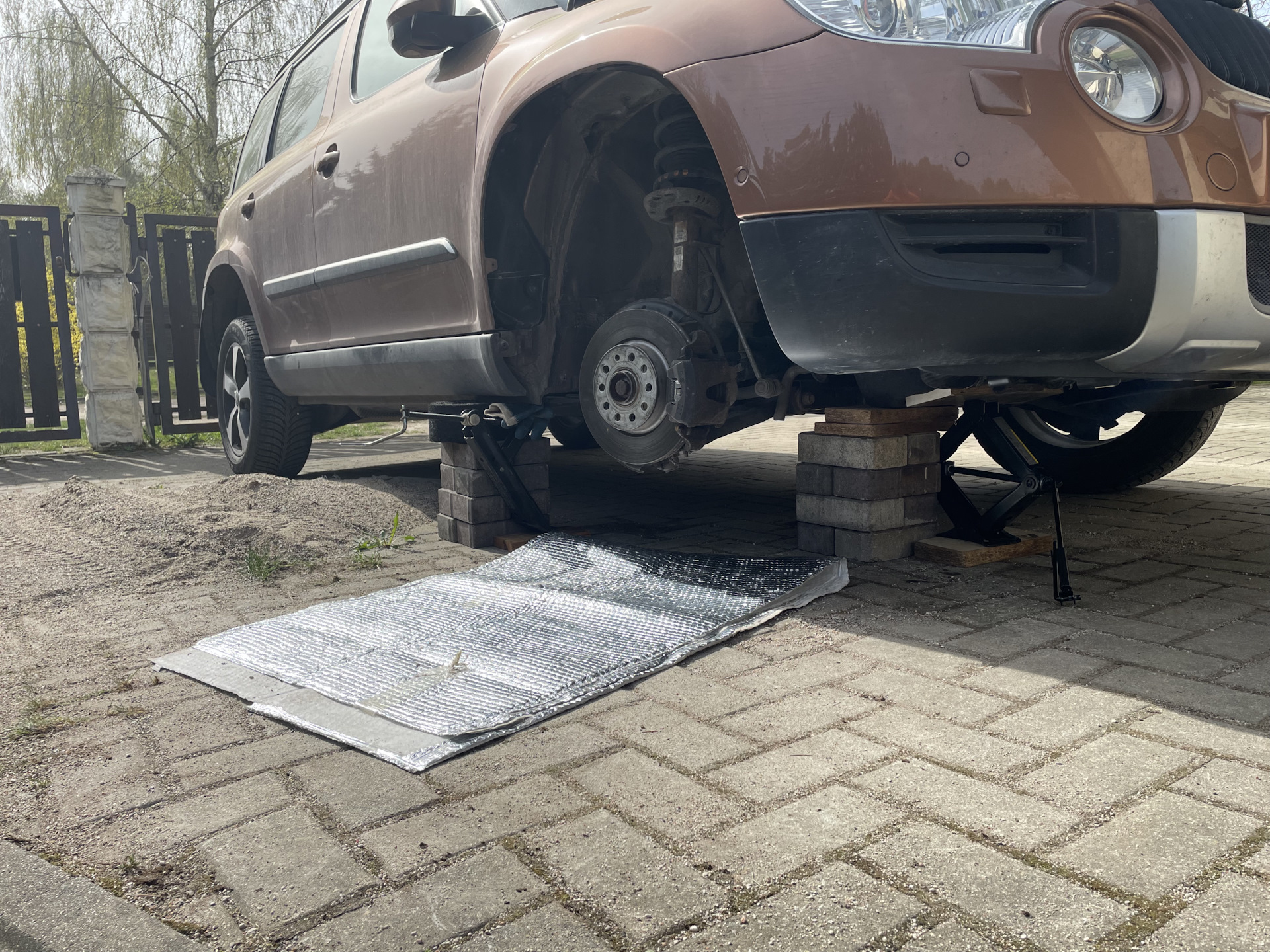

И только отдав болты насоса охлаждающей жидкости, понял, что опору двигателя придётся снимать. Водяной насос физически не может быть вынут из своего посадочного места без снятия опоры.
Взял второй домкрат и через деревянную планку подпёр двигатель, для придания устойчивости конструкции принёс ещё тротуарных плиток и планок. Всё это подставил под двигатель и гинкго его опустил, чтобы вес двигателя перенёсся на устойчивую подпорку.
Получилось так:
В дальнейшем, такая фиксация позволит добраться до болтов опоры двигателя и затянуть с нужным моментом навесные механизмы зубчатого и поликлинового ремня (мотор остаётся на месте, доступ к болтам обеспечивается подъёмом/опусканием корпуса автомобиля).

Провернул коленвал в положение ВМТ
Ослабил винты звёздочки распредвала.
Ослабил натяжной ролик, повернув эксцентрик против часовой стрелки и зафиксировал его.
В результате снял зубчатый ремень.
Отдал насос охлаждающей жидкости (примечание – при выемке насоса, из зарубашечного пространства полилась охлаждающая жидкость) и поставил новый (перед установкой кольцевой прокладки её смочил в охлаждающей жидкости). Все три болта затянул моментом 15Н*м.
Заменил винты распредвала на новые, завинтил от руки. Поменял натяжной ролик, гайка которого тоже закручивается от руки. Все направляющие ролики под замену, малые — момент затяжки 20 Н*м, большой 50 Н*м + доворот на 90.
Зафиксировал ступицу распределительного вала штифтом, зафиксировал ступицу насоса высокого давления другим штифтом. Провернул обе ступицы, в прорезях, по часовой стрелке до упора. Только теперь установил зубчатый ремень на место.
Дальше, ослабил гайку натяжного ролика, повернул его эксцентрик соблюдая следующее условие — стрелка ролика указывает на прорезь. Затем подтянул зажимную гайку, но не заворачивали окончательно.
Контропорой оттянул звёздочку распредвала, против часовой стрелки, создав натяг, затянул болты моментом 20 Н*м. Та-же операция была проделана со звёздочкой на насосе высокого давления и тот-же момент затяжки болтов — 20Н*м.
Потом удалил все стопорные и забавные штифты.
Провернул коленвал на два оборота против часовой стрелки и вставил обратно стопор коленвала.
По итогу: стрелку натяжного ролика увело против часовой, ступица распредвала не фиксировалась штифтом.
Повторил процедуру с того места, где стрелка натяжного ролика выставляется в прорезь, и постепенно добраться до прoворота коленвала на два оборота,
что и проделал.
Теперь все условия были соблюдены, все забивные штифты встают на свои места.
Выдохнул и завернул болты звёздочки распредвала и натяжного ролика с надлежащим моментом: 20 Н*м + доворот на 45.

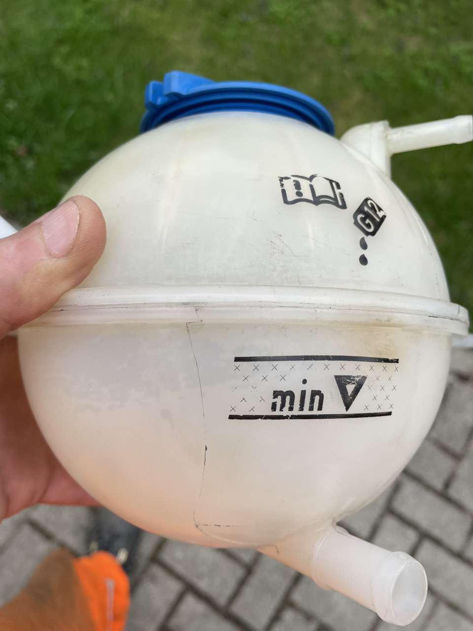

Заполнил систему охлаждения антифризом G13.

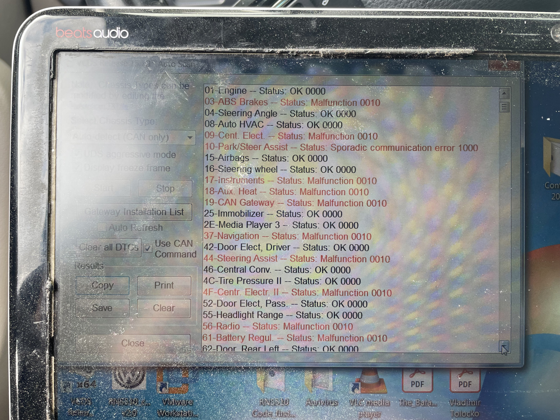

Перед пробным запуском, подключил компьютер и убрал ошибки по машине.
Завёл машину, цикличные звуки доносящиеся со стороны насоса охлаждения пропали. Проехав около 30 км на приборке загорелось сообщение: “Проверьте охлаждающую жидкость. Смотри бортовую документацию”, долил около литра дистиллята.

3. Антифриз G13 нужно будет слить и залить рекомендуемый G12.
