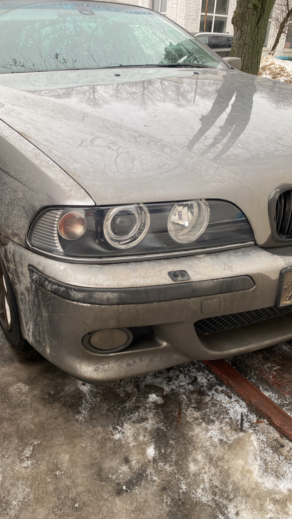

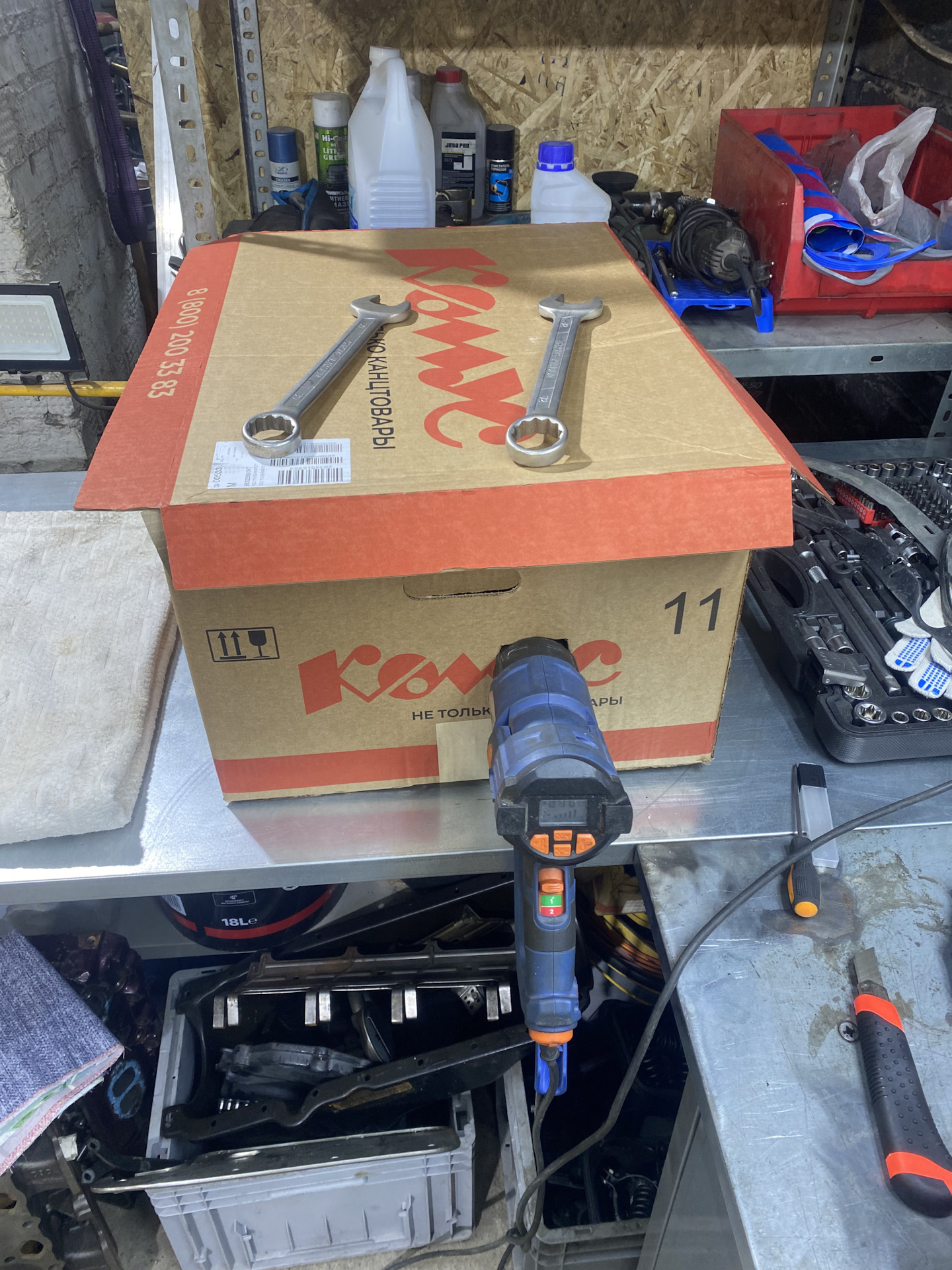

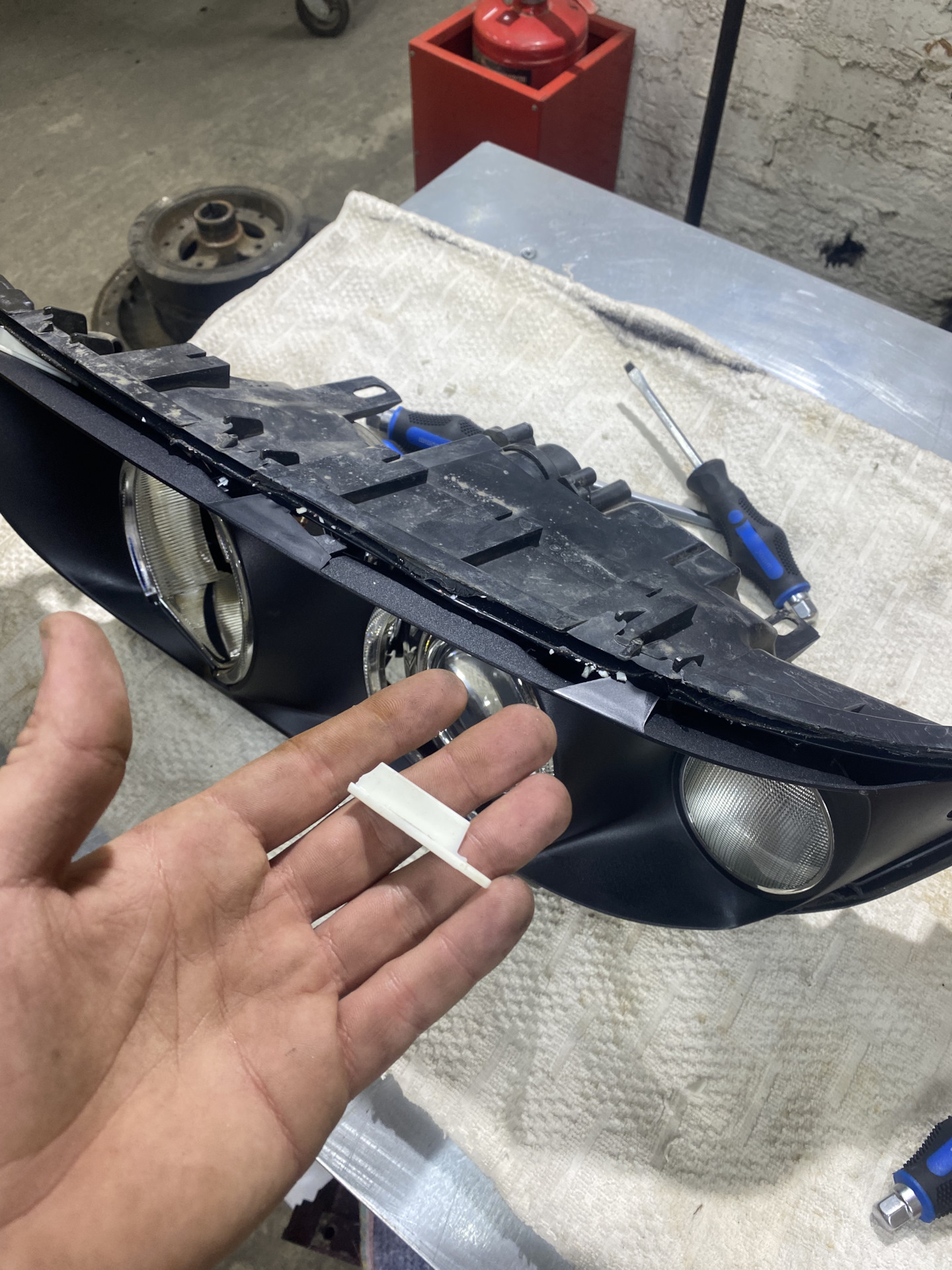

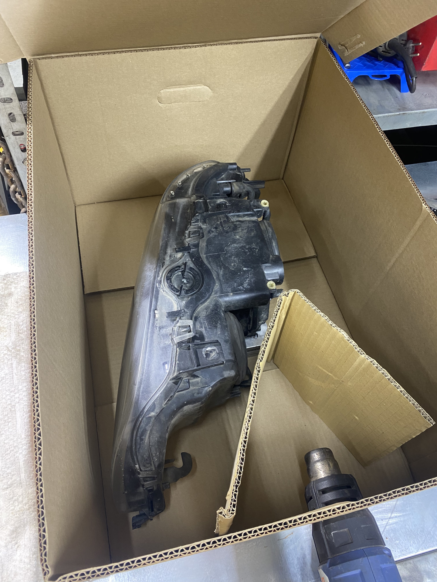

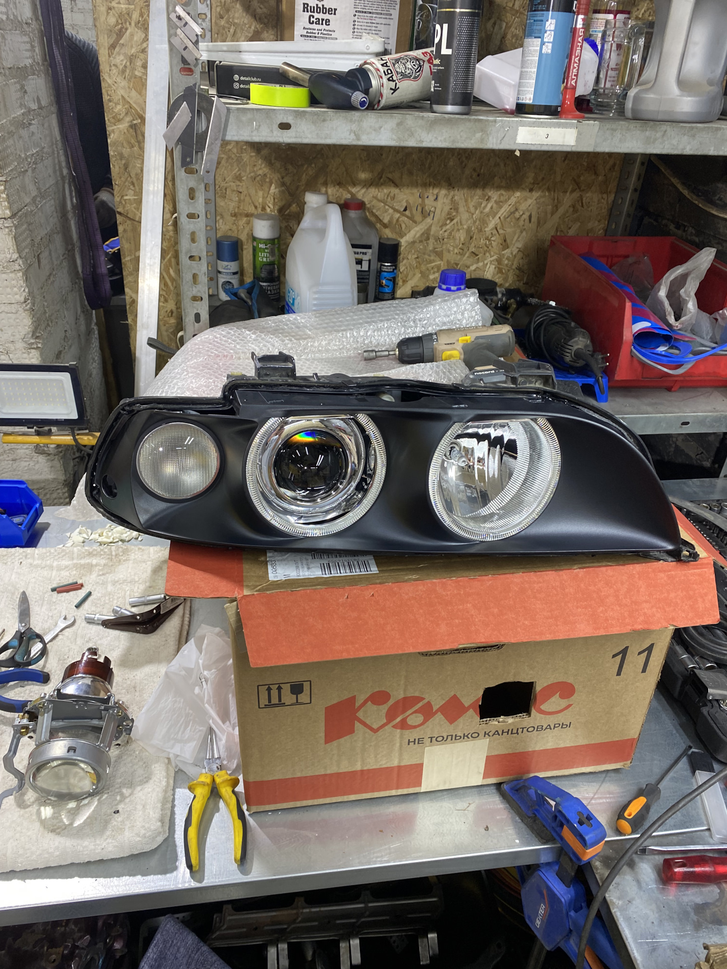

Ни для кого не секрет, что на BMW E39 со временем очень плохо светят фары ближнего света. Проблема решается довольно просто в том случае если герметик слабеет от температуры. На наших фарах есть два варианта, как говорится хорошая новость или плохая. Мне досталась хорошая новость и стекла после бани отошли самостоятельно!👍🏻 и так.
По времени заняло часов 6 на все работы)
Сложностей не возникло ни на одном этапе!
Весь процесс довольно простой и логичный!

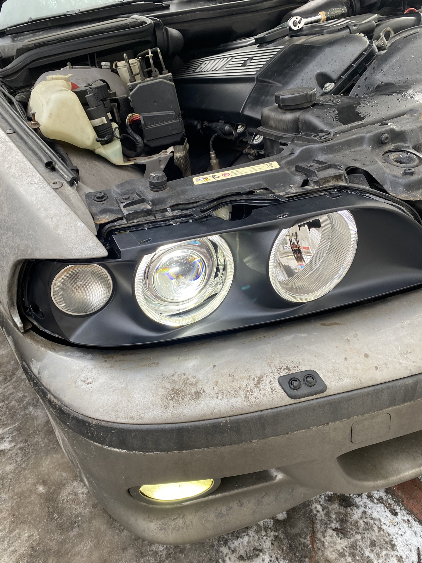

Bi-Led модули принципиально покупал самые дешевые. На деле пока всё ок норм, прошло три месяца😂 Там посмотрим, bi-led модули от «Тяжелая Техника»
Размеры модулей идеально подошли к родным маскам! Корректора куплеты на маркетплейсе за копейки, кстати купил ещё новые стекла но в итоге решил оставить свои! Новые стекла могу продать с хорошей скидкой😂👍🏻

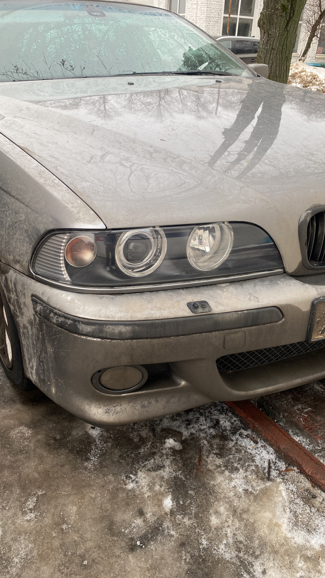

Свет сейчас просто вау👍🏻

Одночиповые?
Вааа не помню( найду отпишусь!🤝
