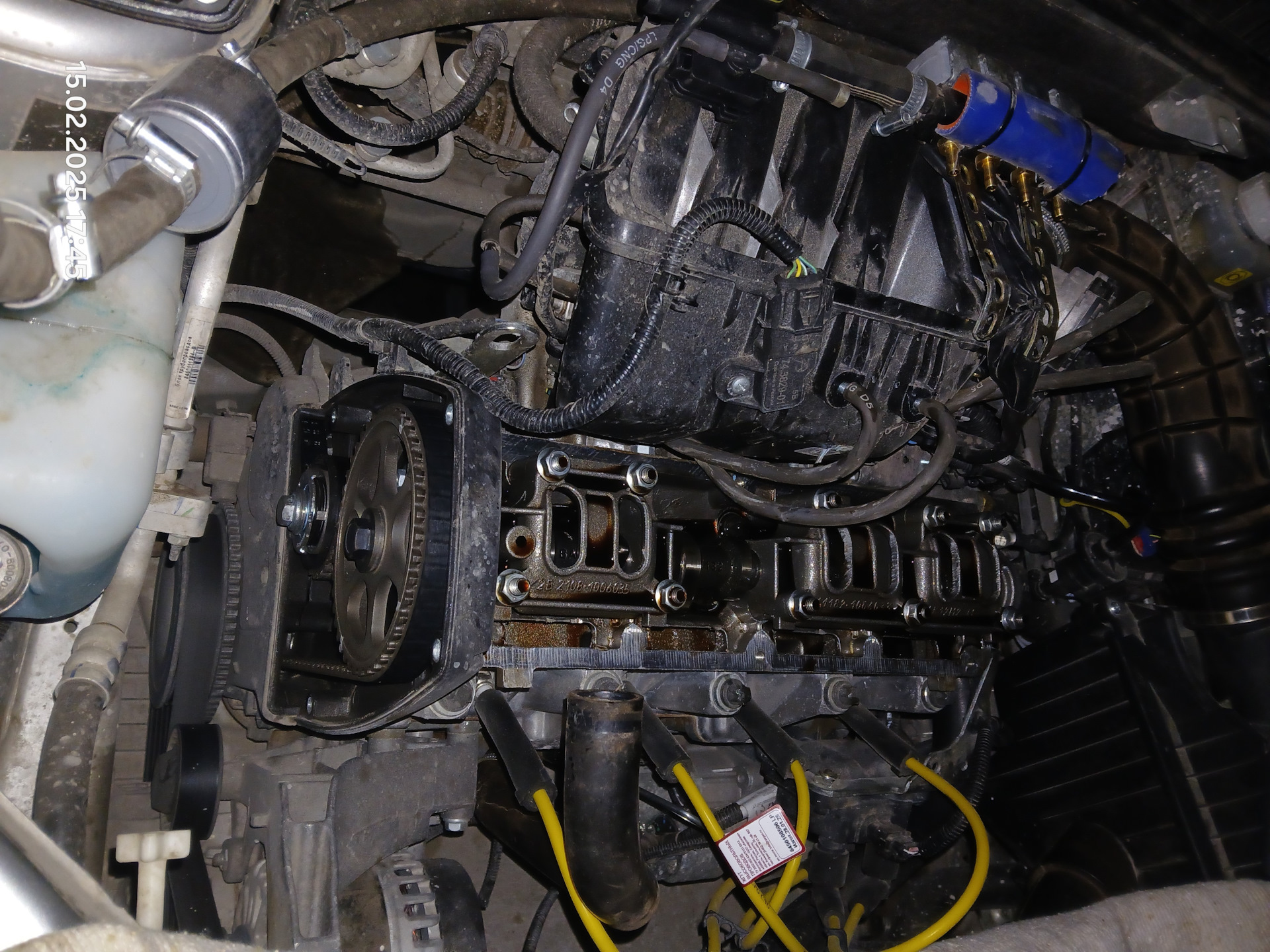

Перед сильными морозами выдалась теплая суббота, в нетерпении скинул крышку ГБЦ. Произвел замеры.
Набор щупов у меня "универсальный", проверял их микрометром — судя по всему все приборы или не врут, или врут одинаково :D.
Температура воздуха чуть выше 0, температура ОЖ в двигателе на момент начала измерений — 36гр.
Замеры (картинка на бумажке страшная, фотку приводить не буду)
щуп лезет/щуп не лезет:
1 — 0,25/0,3
2 — 0,15/0,20
3 — 0,2/0,25
4 — 0,3/0,35
5 — 0,3/0,35
6 — 0,15/0,20
7 — 0,15/0,20
8 — 0,3/0,35
По итогу впускные — три штуки с зазором 0,15+ но меньше 0,2 (№2, 6, 7) и один 0,2+ (№3).
Выпускные — один (№1) с зазором 0,25+ и три 0,3+ (№4, 5, 8)
В целом привык, что на восьмиклопах зазор 0,15-0,25 впуск и 0,30-0,40 выпуск. Исходя из таких зазоров первый выпускной клапан зажат.

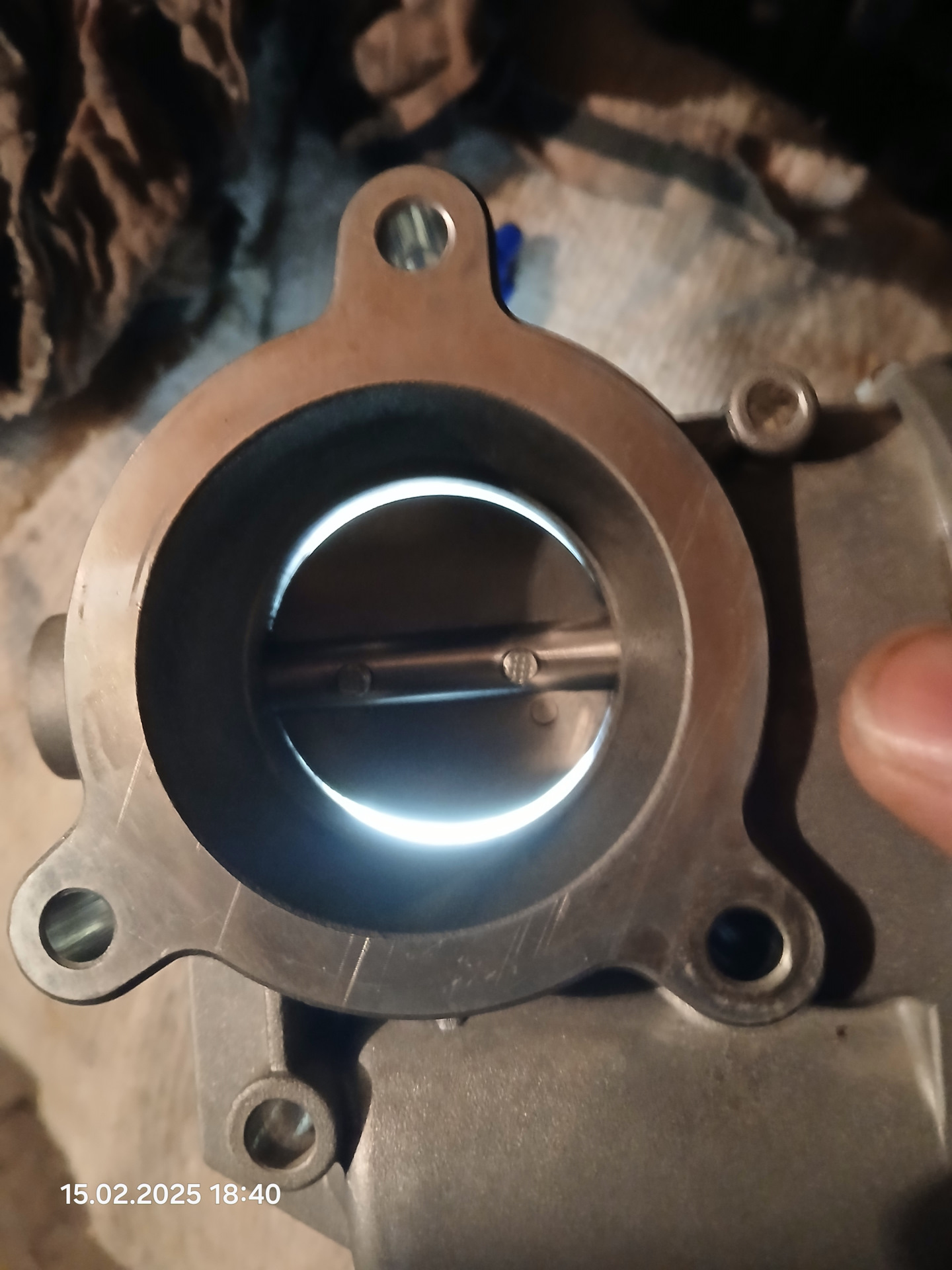

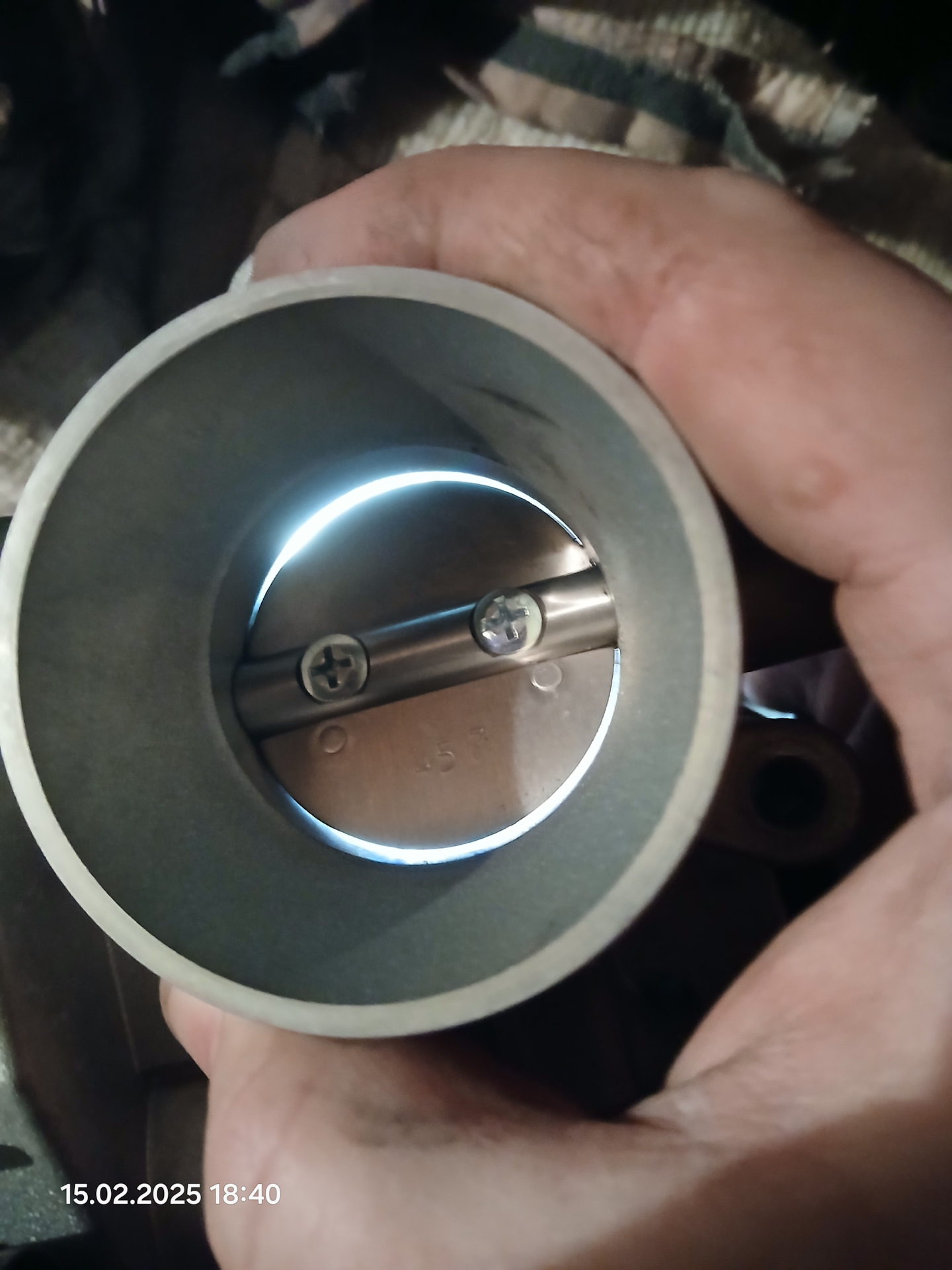

Про дроссель. Попался под горячую руку. Вроде не сильно грязный, хотя опыта у меня никакого нет. Протер как мог тряпицей (очистителя под рукой не оказалось). Но что заинтересовало — заслонка не закрывается полностью, имеется зазор. Для наглядности светил фонариком снизу. Это норма, так и должно быть?

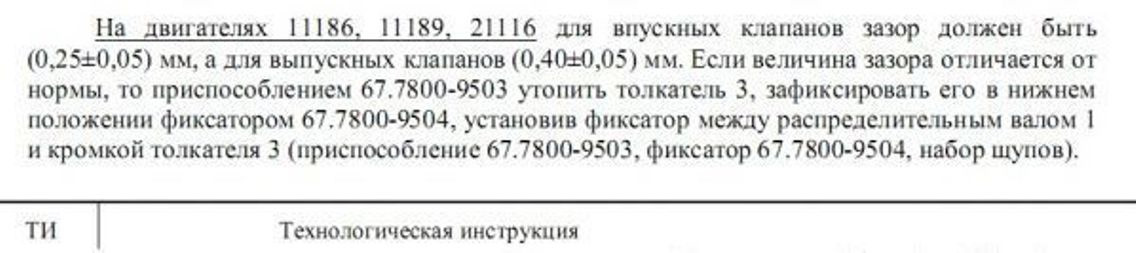

У драйвовчанина AVaryev (www.drive2.ru/l/687519399241855763/) есть ссылка на "Ремонт ДВС Лада" — disk.yandex.ru/i/Sr_yve9HgT2WPw
Страница 53: "Величина зазора А, рисунок 80, между регулировочными шайбами 2 и кулачками должна быть (0,20±0,05) мм для впускных клапанов и (0,35±0,05) мм – для выпускных клапанов."
"На двигателях 11186, 11189, 21116 для впускных клапанов зазор должен быть
(0,25±0,05) мм, а для выпускных клапанов (0,40±0,05) мм"
Может и не принципиально 0,05мм, но всё-же.

На дросселе нет канала для рхх как и собственно перетока воздуха, зазор есть это норма
Если он полностью закроется, машина заглохнет, зазор всегда
Зазор на дроселе должен быть, это для хх
