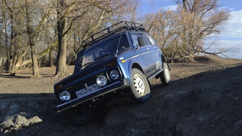

Собственно вопрос по поводу масла в НИВУ. Кто какое льет в мосты и коробки?
У самого раньше было залито ENEOS 75w90 GL5. Мне кажется оно немного жидкое. Хочу перейти на 80w90 GL5
Да и цена 970 руб за 4 литра до поднятия курса была. Сейчас не знаю.
Основные тезисы для ваших рекомендаций по поводу замены:
1. Не сильно дорогое, т.к. меняю достаточно часто — после каждой покатушки или раз в 5000 км
2. В обоих мостах стоят самоблокирующие дифференциалы «VAL-racing»
3. Всякое г…но не педлагать! Только из личного опыта, но и не слишком брендовое, как например Liqui Moly (ничего против не имею — масло действительно хорошее), так сказать золотая середина. А то накладно выходит дорогими маслами питаться часто)))
Как то так. Буду благодарен за Ваши рекомендации!))
P.S. Дома стоит канистра трансмиссионки Лукойл 80w90 GL5. Что можете сказать о ней?
