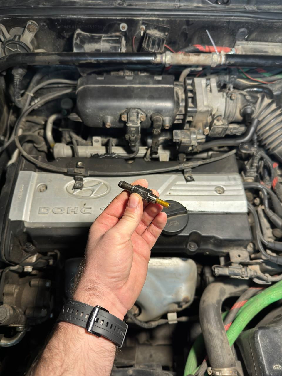

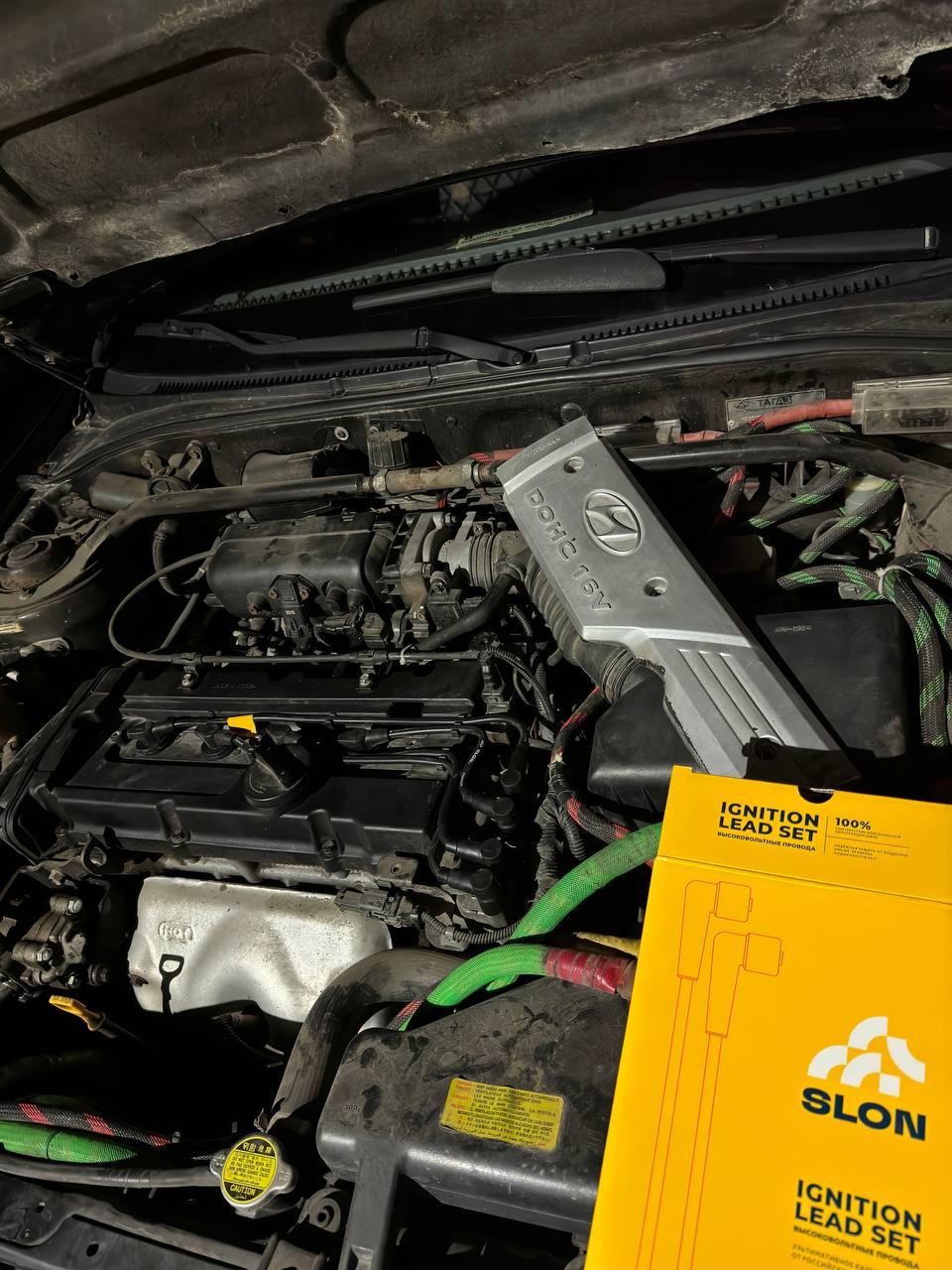

Первым же делом поменял свечи, не помогло, докупил броне провода, не помогло, проблема оставалась .

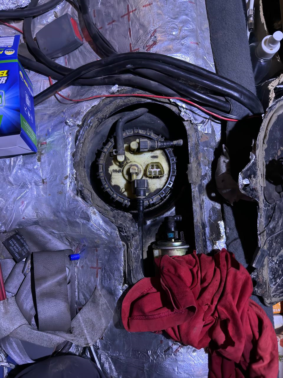

Через какое то время появилась к этому ещё одна проблема, в один прекрасный момент машина начала ещё и глохнуть порой, заведёшь вроде работает . даёшь газу глохнет, порой и на ходу могла заглохнуть . Тут уже точно думаю пора менять бензонасос, в итоге купил прям в сборе, и сразу же поменял и вместе с ним и фильтр топливный .

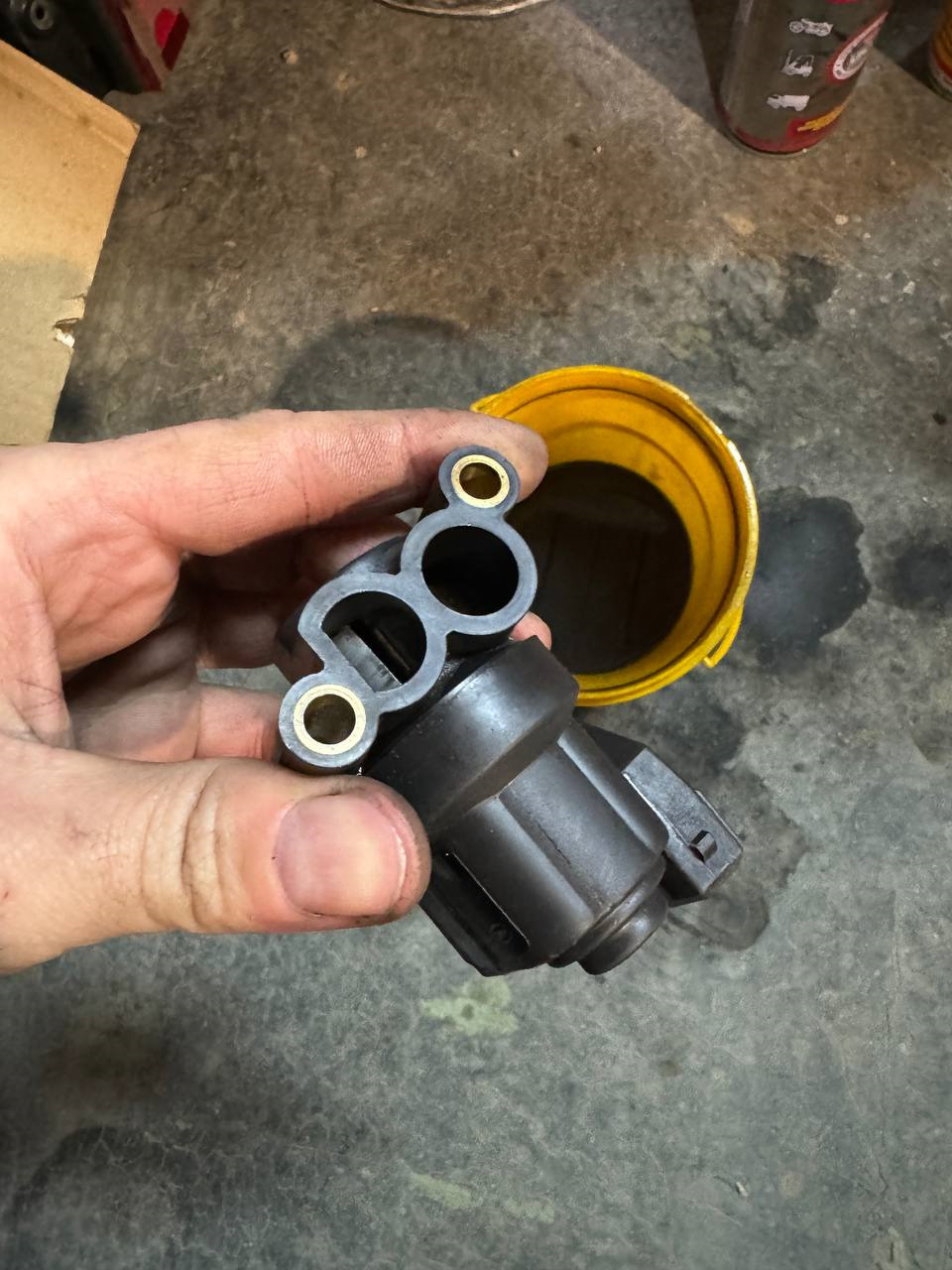

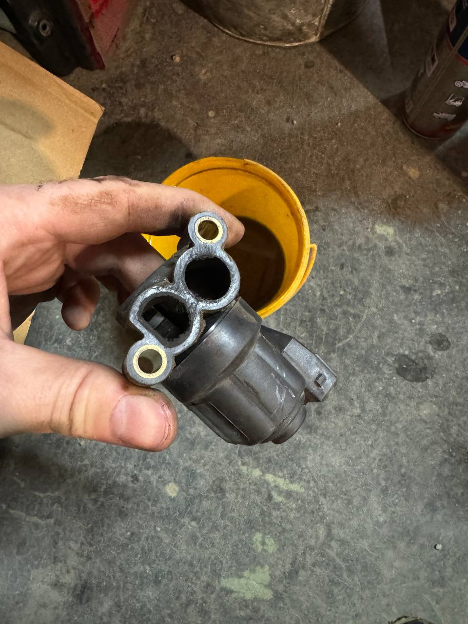

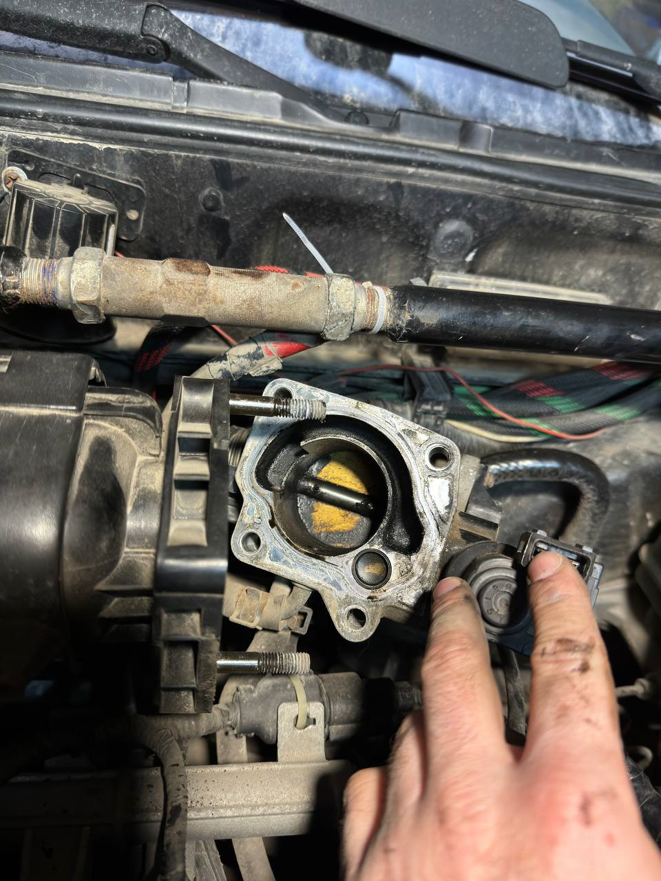

Далее начитавшись и посмотрев новых роликов и постов, решил глянуть и обслужить дроссельную заслонку, датчик холостого хода и клапан вентиляции картерных газов .
Всё разобрал, промыл, прочистил и собрал обратно, но результат всё тот же…
Через ещё какое то время поиска моей проблемы, совсем случайно в каком то из постов нашёл где автор решал другую проблему и попутно между делом упомянул распиновку фишки ДПДЗ и какой должен быть вольтаж на фишке ДПДЗ . КСТАТИ (просто поиском в интернете ничего не нашёл про распиновки фишек )
Ну думаю надо и тут глянуть !
Делаю замеры на фишке, везде показатели в норме, вольтаж приходит на те контакты на которые должен и по 5 вольт как и положено . Я вновь опечалился что опять не нашёл проблему, но что то меня осенило замерять вольтаж и подёргать провода и (О ЧУДО) на одном из контактов фишки начало скакать напряжение .
Моему восторгу не было придела, неужели где то там в жгуте кроется моя проблема. Разобрал всё что мешает, освободил доступ к жгуту проводов, который уходит в салон, снял гофру со жгута с проводами и изоленту с него, проверив все провода, обрыва или замыкания не обнаружил, только немного придавленные пару проводов немного и некоторые провода немного слиплись между собой от времени и тепла под капотом, но оплётка у всех была целая.
Ну что же, снова расстроился что не нашел явную проблему, замотал аккуратно всё, разделил провода как положено, собрал всё обратно и решил проверить снова тестером на всякий случай и ЧУДО, при шевелении проводов теперь напряжение не скачет, подключил фишку к датчику, собрал всё обратно и поехал проверять. Все проблемы что были, разом пропали ! Появилась тяга, обороты не плавают, не увеличиваются до 2000 и на 5 передаче при нажатии газа машина уверенно набирает обороты .
