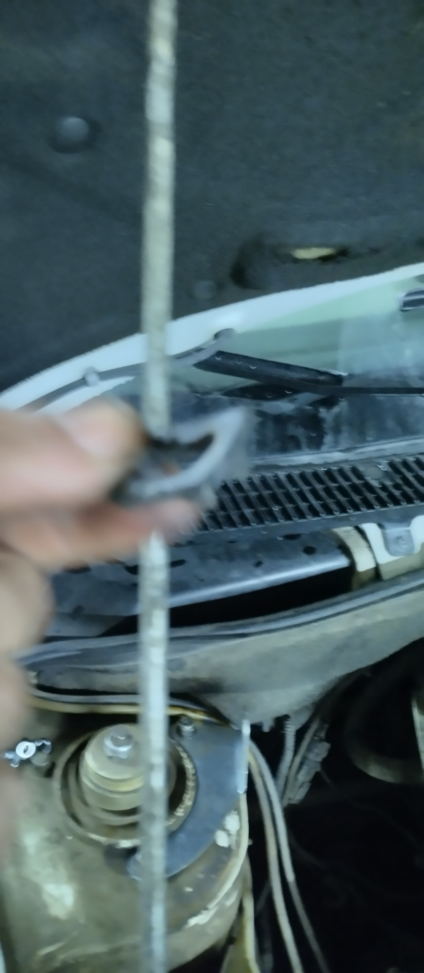

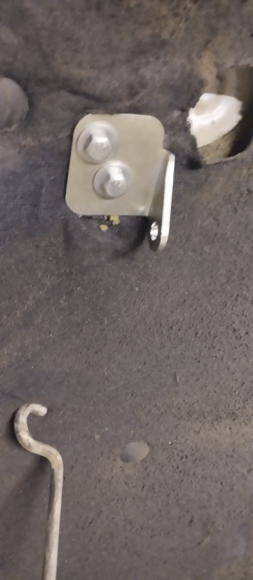

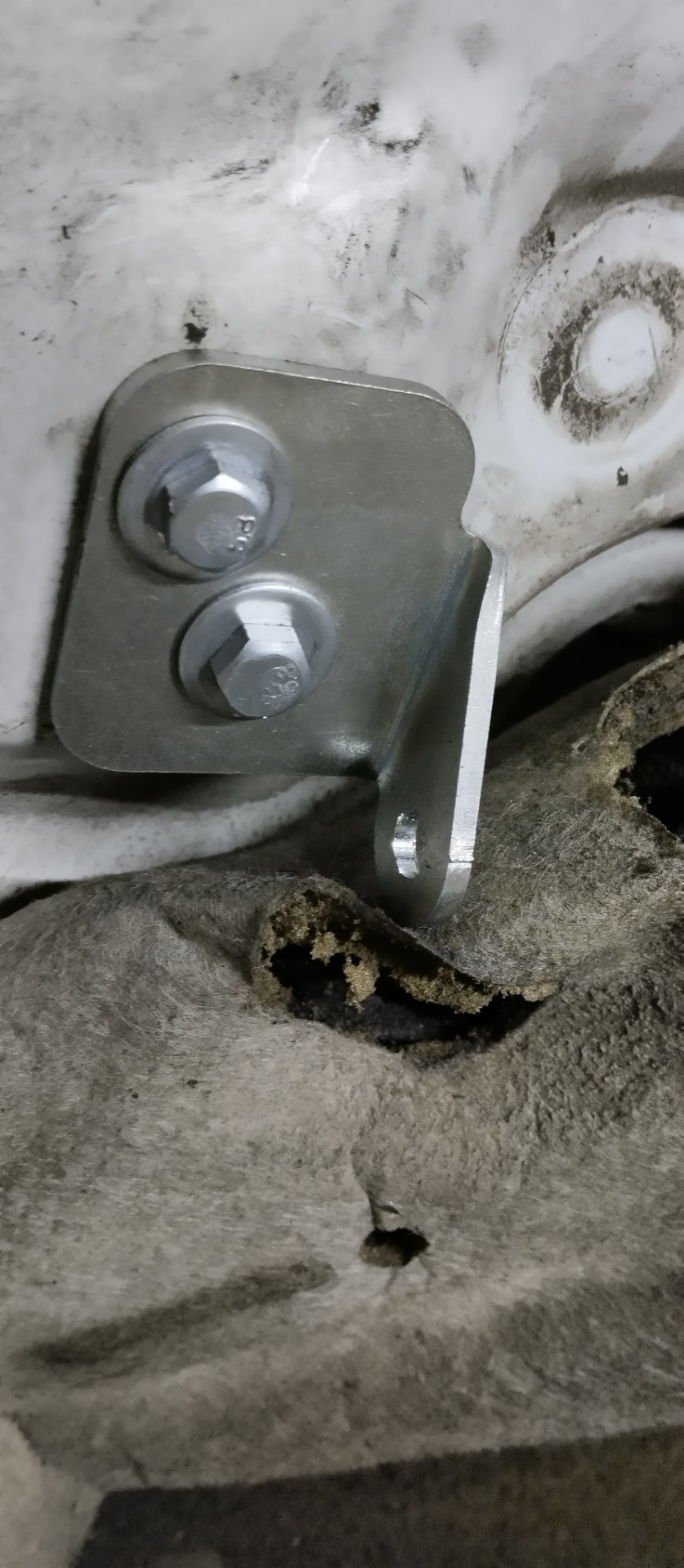

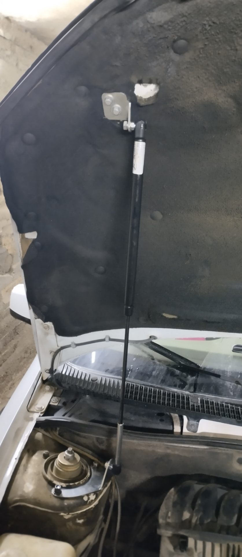

Всем добра и мирного небо над головой. Последний записи в сообществе любителей калины было несколько записей об этой приблуде. А мы чем хуже.Дурное дело не хитрое, открыл озон и заказал. Це приблуда обошлась мне в 900р, деньги не большие для тюнинга в моем понимание. Ещё второй плюс эта простота установки, единственное что нужно додумать это установка верхнего кронштейна ведь дырка маленькая как её туда воткнуть но ларчик просто открывался, нужна наживит один болт а второй потом дукрутить кода уже просунули всю конструкцию. На все про все ушло на установку минут десять. И вуаля у вас как на дорогих иномарок капот открывается и без кочерги. Итог. Стоит ли оно этого? Ведь вряд ли вы каждый день дергайте капот-нет. Так стоит его ставить? скорее да, чем нет и вот по чему.
1.ценник, 900р.
2.простота установки. Ключ на 10,12,13.и десять минут времени.
3.со стороны выглядит эффектно.
4.при работе в двигательном отсеке не мешает как кочерга.
Как то так. Всем добра.
