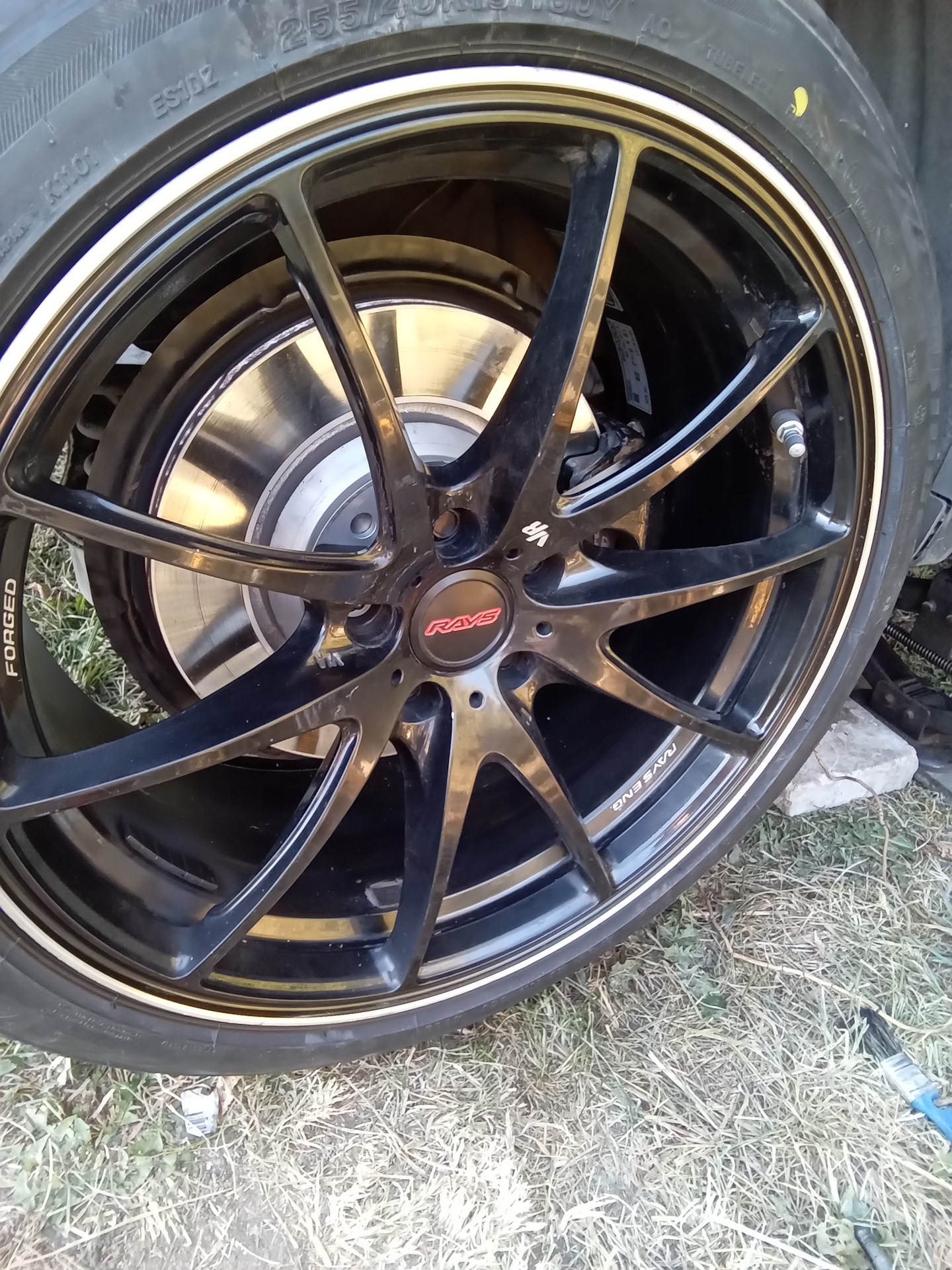

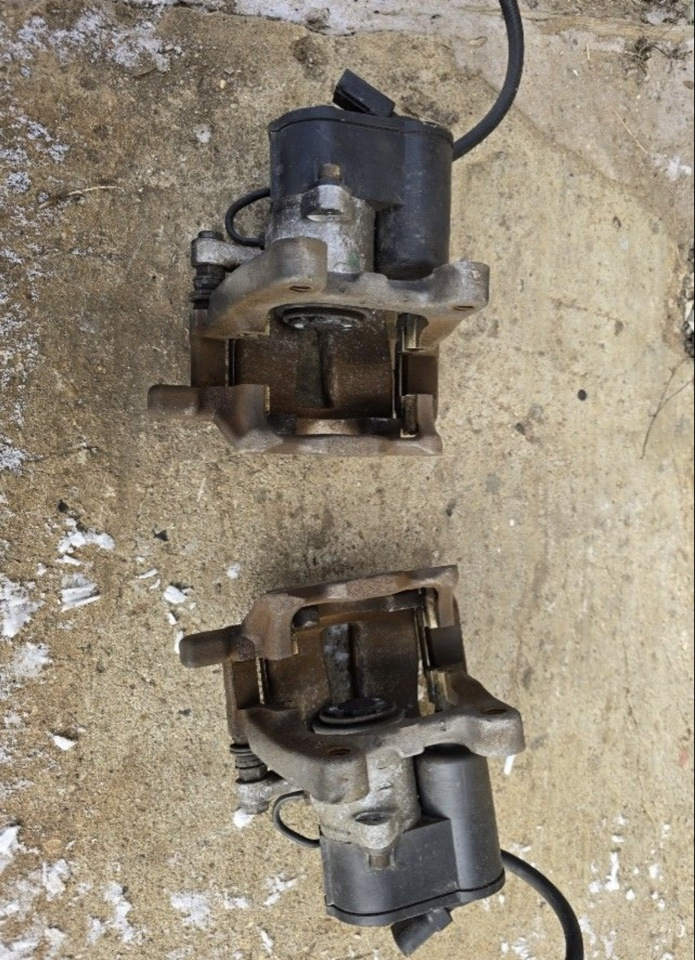

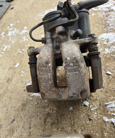

После установки передних больших тормозов перед начал немного перетормаживать, это мне и изначально было понятно, ну вот и повод появился поставить побыстрее большие тормозилки на зад, а именно 310х22 от пассата R36, сподвиг меня на это все duha59, растраТчик ))) пересмотрели кучу постов, спасибо ему что помог выбрать правильные суппорты.

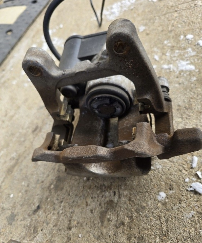

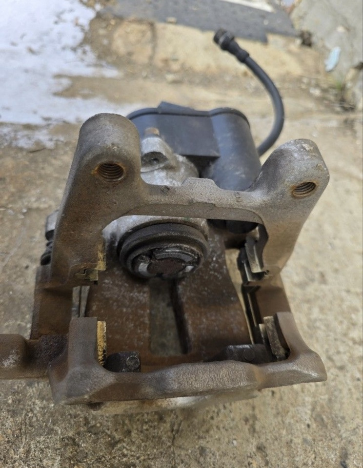

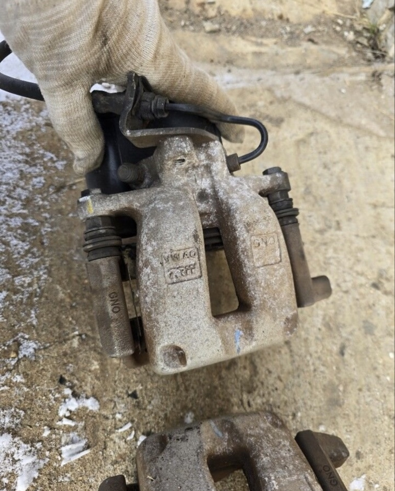

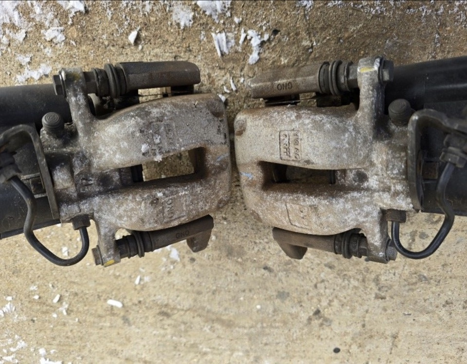

Машинки были куплены с «Пассата» R36 именно под 12-зубовый моторчик ручника, есть еще на 6 зубов (их можно перебрать под 12 зубов), но мне попались нужные, пробег на них, как говорит продаван, порядка 90000 км по Японии, ну, на вид вполне неплохо выглядят.
В общем, не пугает их состояние, все равно они пойдут на полный ребилд, покраска и переборка.

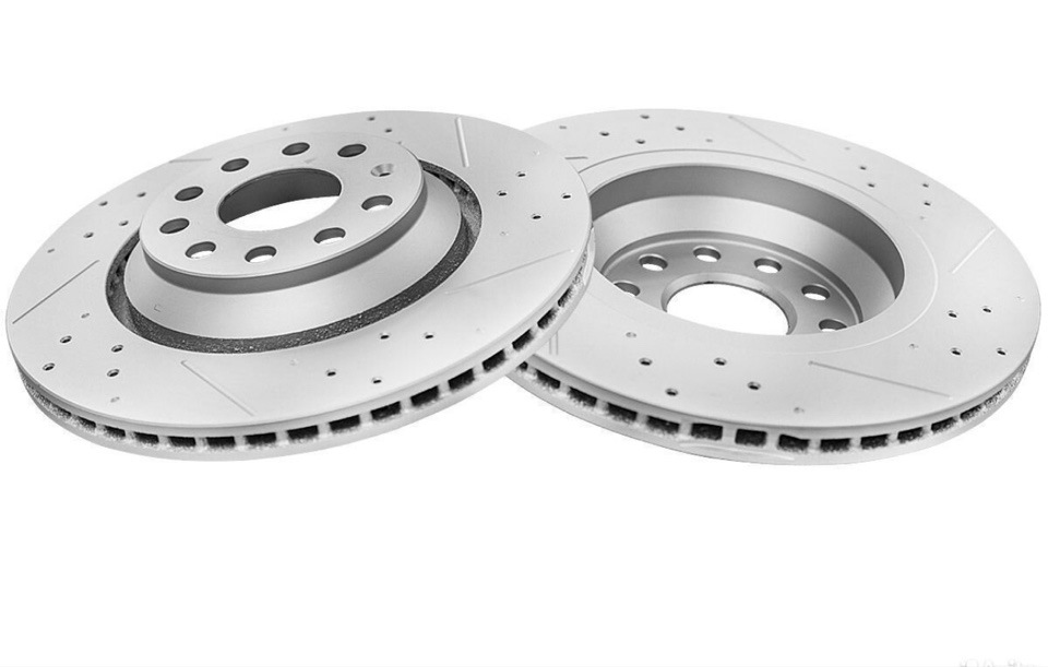

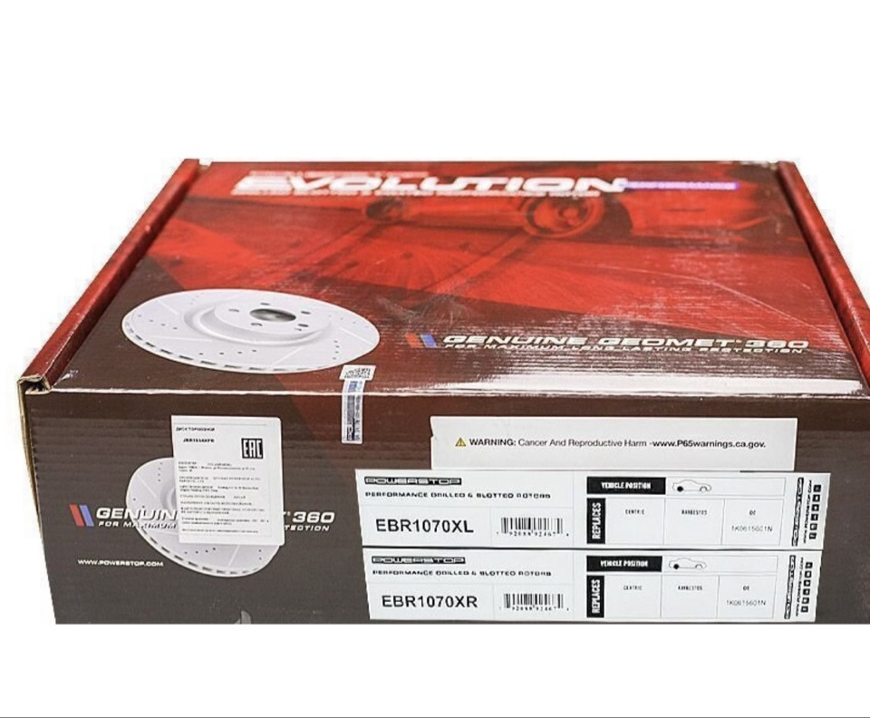

Что касаемо дисков и колодок то тут заморачиваться не стал, взял те же POWERSTOP
По переду мне прям понравились как они прихватывают, правда покатать надо недельку было, пока все притрется.

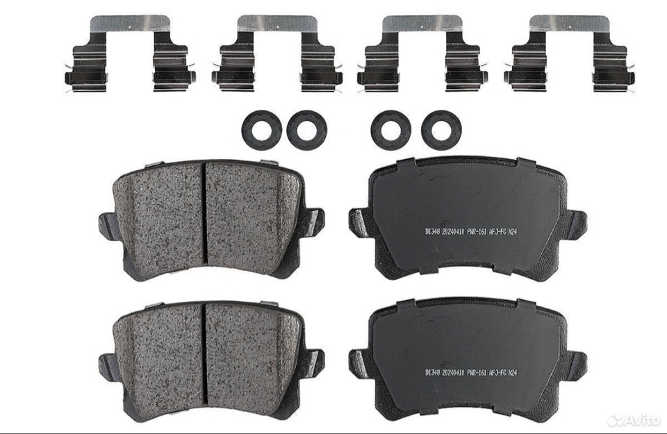

Диски артикул OEM 1K0615901N,заказаны POWERSTOP с артикулом EBR 1070, в коробке их лежит 2шт EBR 1070XR(правый), EBR 1070XL(левый)

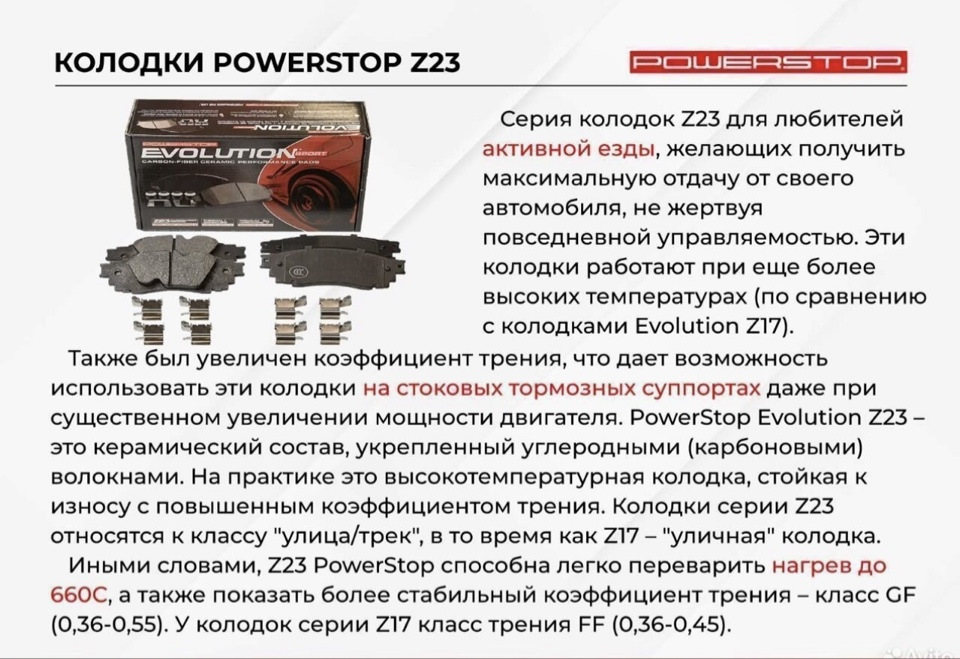

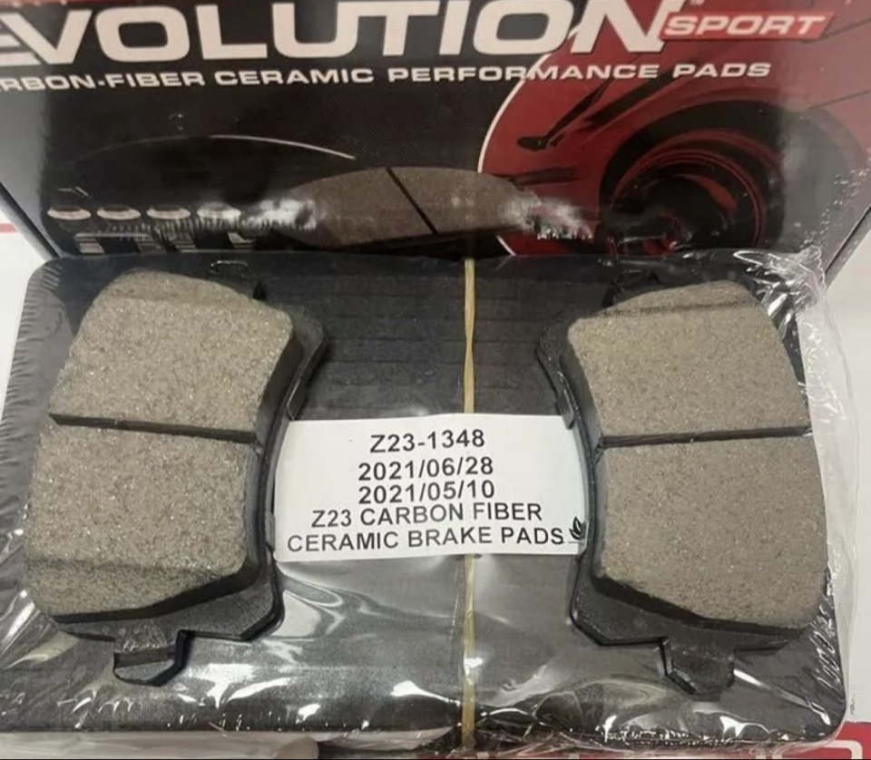

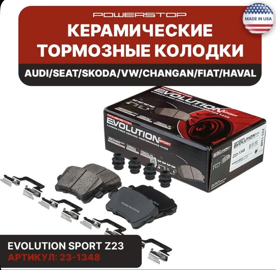

Колодки артикул OEM 3С0698451С, заказаны POWERSTOP 23-1348 , опять я выбрал серию Z23
Щитки защитные не стал заморачиваться, заказал старый, добрый Patron PBS 260 и PBS 261.

На фото машинки явно не с пробегом 90 т км. Скорей 190 т.км. Продаван врёт 100%
Может им лет много просто, пробег далеко не показатель
Продал кучу этих комплектов, в том числе с машин с 2008г, все в идеальном состоянии. Либо на них уже катали по РФ довольно долго.
www.drive2.ru/market/offers/1610096
Либо они с японского утопленика
