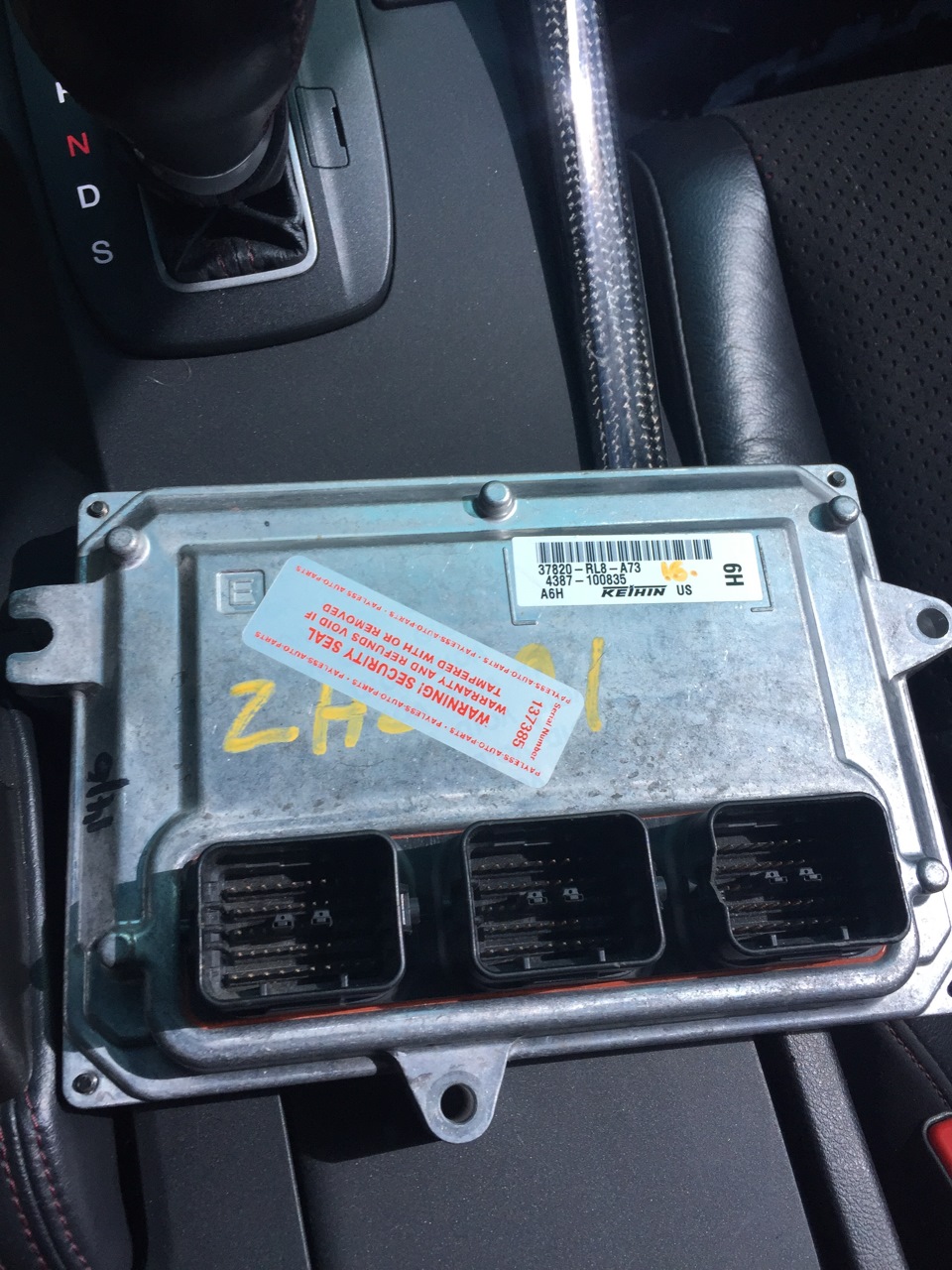

Прошло уже два года как у меня стоит засвапленный мотор от Acura TSX. Установка как писал ранее прошла весьма удачно, но было пара нюансов с которыми я все это время проездил а именно. Была нестыковка по F-CAN и не работал кондер со стоковой приборкой, пришлось покупать приборку от Acura TSX v6 на то время мне попалась приборка 2010г те до рестайл так же и мозги двигателя тоже были до рест, Вобщем со всем этим я гасил ЧЕК, но выплывали другие проблемы я лишился доп опций таких как парктроники, поворотные фары, VSA было постоянно отключено ну и Кондер все это заложено в приборке. Первое время меня это не устраивало а потом уже привык и так и ездил.
Пообщавшись с Серегой Littlebo мы решили залить в мозг 37820-RL8-A53 прошивку с рестайла 37820-RL8-A73 сделали это, но не чего работать так и не стало стало еще хуже тк идет процесорная нестыковка.
Вот так меня и застегнуло а в друг поможет, был найден мозг от Acura TSX V6 3.5 2012г. И вот он у меня погнал его ставить прописываем ключи перепиновую провода обратно ( в проводке идет не стыковка Акпп 2010 и 2012г) ставлю свою заводскую приборку и вуаля все заработало и все ошибки потухли опции все заработали.
На вопрос который вы мне можете задать отвечаю: почему сразу был не куплен мозг от реста тк машина то рестайлинг отвечаю; на то время как строил машину в разборе в Америке были только до ресты, рестайла найти было очень тяжело, да и машин таких не сильно много, а новый мозг покупать который стоит больше 1к$ как то не хотелось.
Всем спасибо за внимание.
