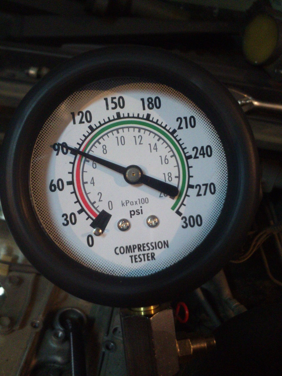

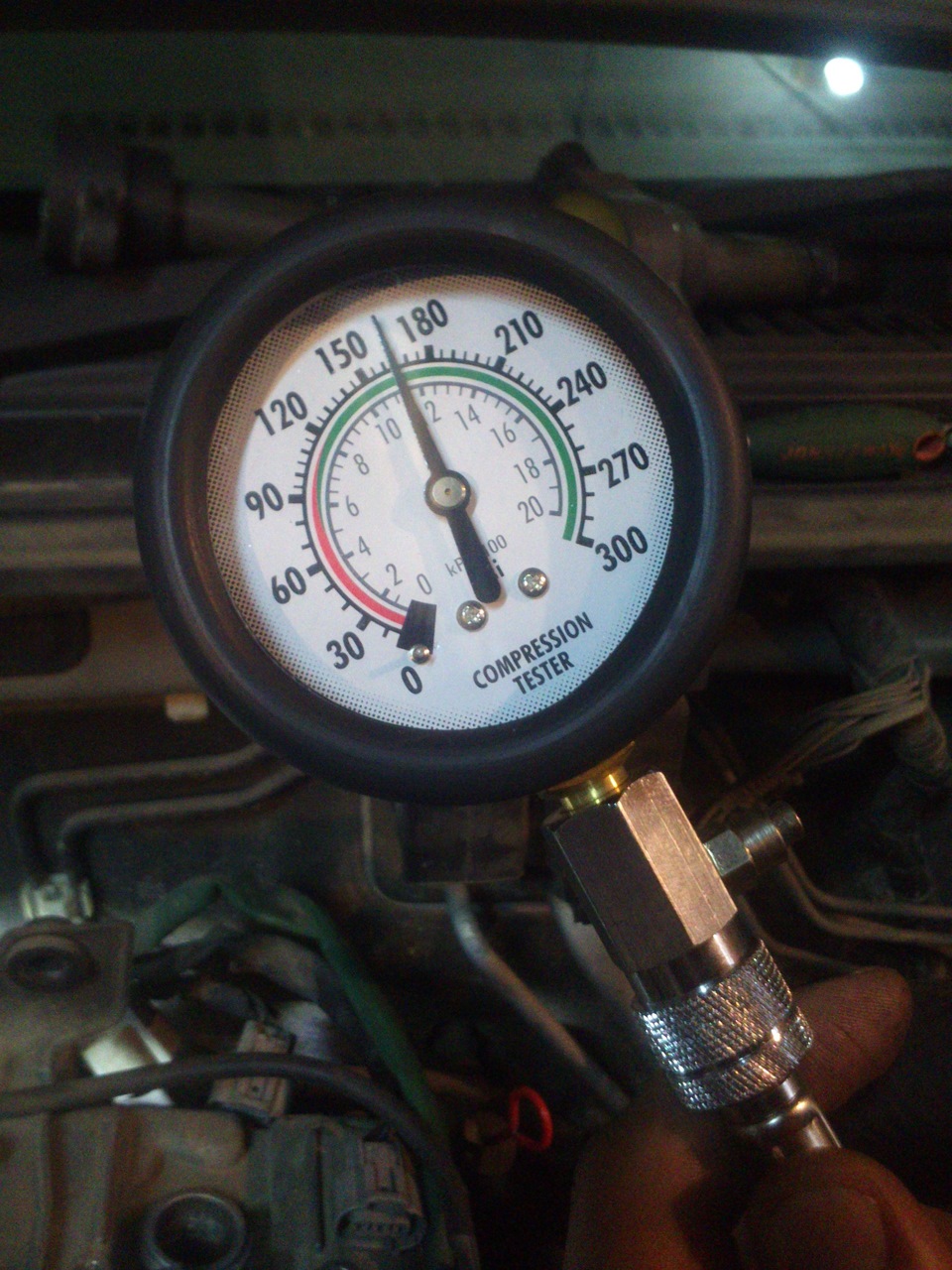

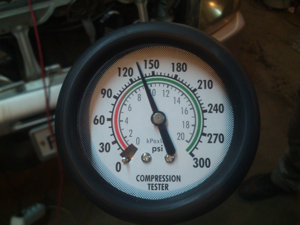

За месяц до этого он начал как то странно работать. Замерили компрессию – 9 / 11 / 6 – как то совсем не айс, и как обычно 3-ий цилиндр.

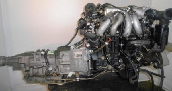

Но не так все просто… Как оказалось, такие моторы – это редкость сейчас. Найти в нормальном состоянии с мозгами проблематично. А еще и с автоматом в сборе – вообще не реально. На момент поиска (промежуток около месяца) было 3 мотора, один из них с мозгами. И тут я решил немного отсебятины привнести – может 3S? Вариантов гораздо больше. Нужен был мотор от NOAH заднеприводного – немного подходящих вариантов, но все же больше, чем по 4S. А самое главное, что в дальнейшем, проблем с запчастями не будет. Мотор недорогой и их как грязи на любой разборке. С автоматами такая же картина – стоимость от 1500 до 3000- хоть каждый месяц меняй. Ну и все это хозяйство достаточно надежно и ремонтопригодно. На том и порешал. Выбрал и купил мотор в сборе с автоматом. Ну и через неделю 11 апреля 2015г., все это хозяйство вместе с машиной поехало в Уссурийск на эвакуаторе, ждать свою очередь свапа.
