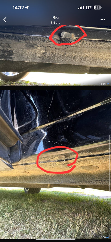

Всем привет) после тщательной мойки нашёл у себя на пароге на месте прилигания задней двери офигенный скол, было у кого такое же? Как я понимаю резинкой натерло проехал 32000 а вы что думаете по этому поводу? Ну и в целом снизу порога начинает откалываться краска думаю все дно обработать с порогами а скол а затыкать и резинку наклеить вроде так делают на наших машинах видел тут посты…

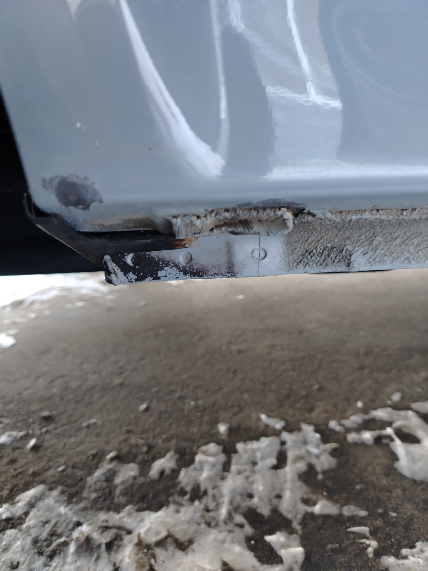

Тоже самое было по двум сторонам
Фото ниже
Самое оптимальное решение задуть в антигравий. Фото ниже тоже есть

Самое надежное на мой взгляд, пороги обработать антикором или антигравием.
А на кромку арки приклеить пластиковую защиту ozon.ru/t/D8NMjEK
Да тоже решил все дно обработать антикором, скол закрасить приклеить пластикувую защиту и плёнку. Не хочется из за этого все пороги красить

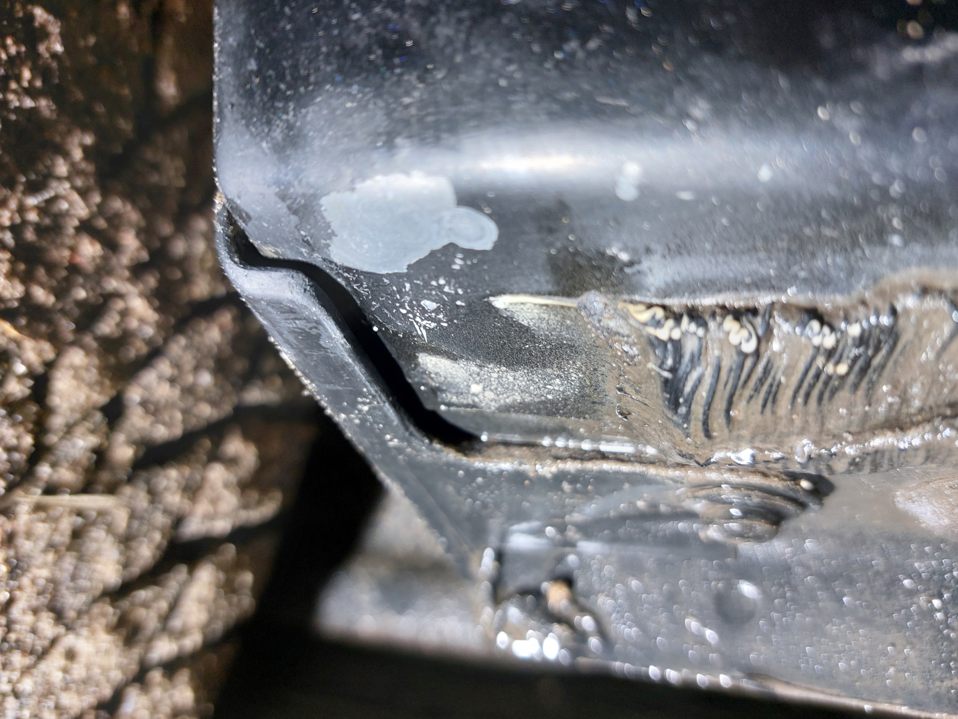

А вот тут тоже краска отвалилась? Там пленку то не поклеить, там же герметик лежит
Не, не там однозначно зальем антикором…

Больное место у тугелл: перекрас по гарантии, себе так же перекрашивал, дилер при этом чем-то обработал эту часть порога, краска там стала рельефной.
Мне сделали перекрас по гарантии.
Причина этой болячки, натирание резинки двери с накопленным на ней песком. Защищать нужно сразу с выезда от ОД, тогда проблем не будет.

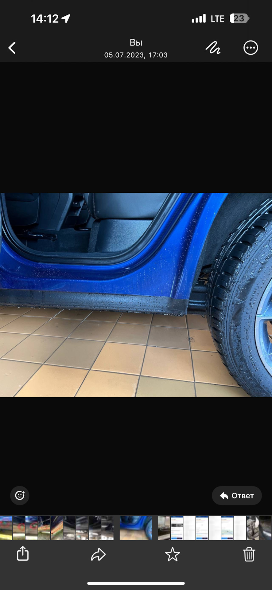

Я неделю назад оклеил все пороги по боку броне пленкой. 5000 отдал. Фото позже смогу сделать.
Как один из вариантов. Защищать обязательно надо, но сейчас конечно уже красить.

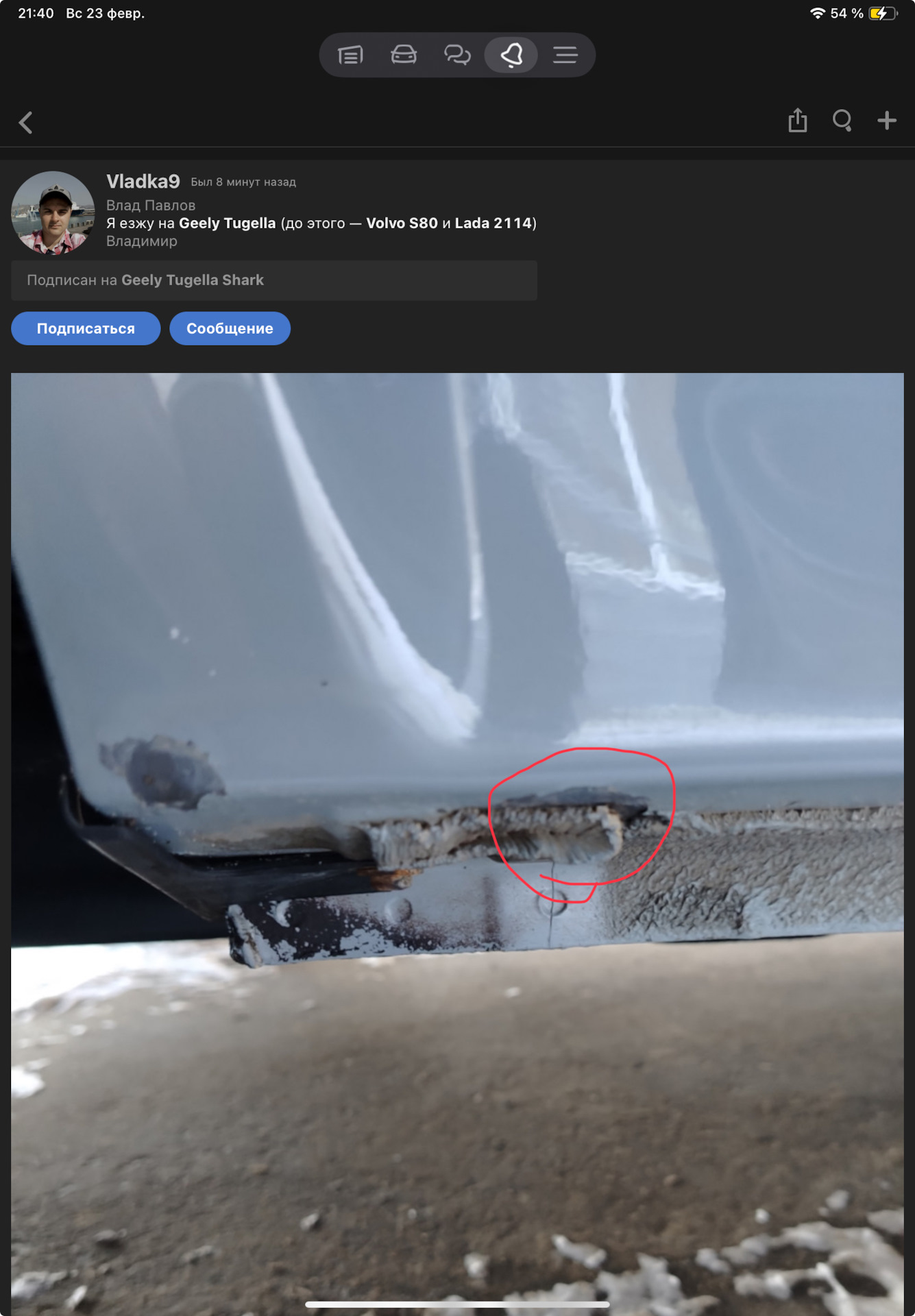

По гарантии покрасили оба порога

снизу на многих Тугах облазит краска на порогах, как по мне, покрыть снизу антикором, и поставить брызговики что бы уменьшить пескоструй
