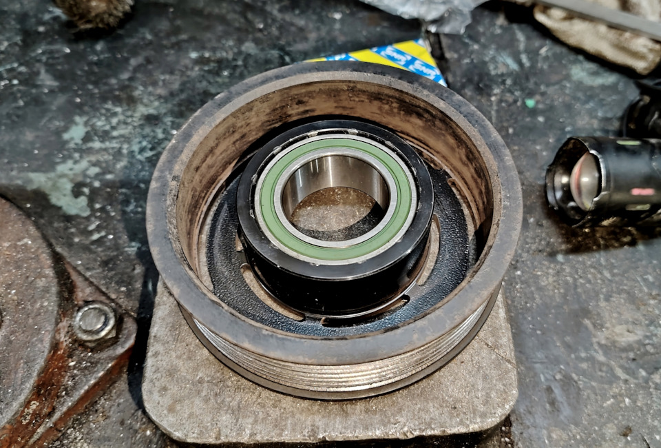

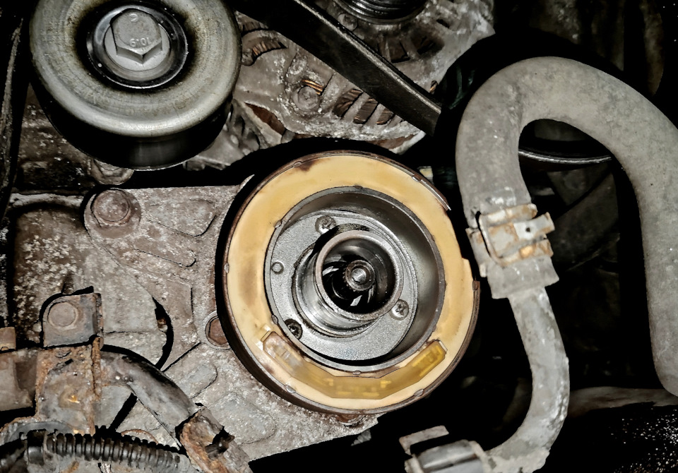

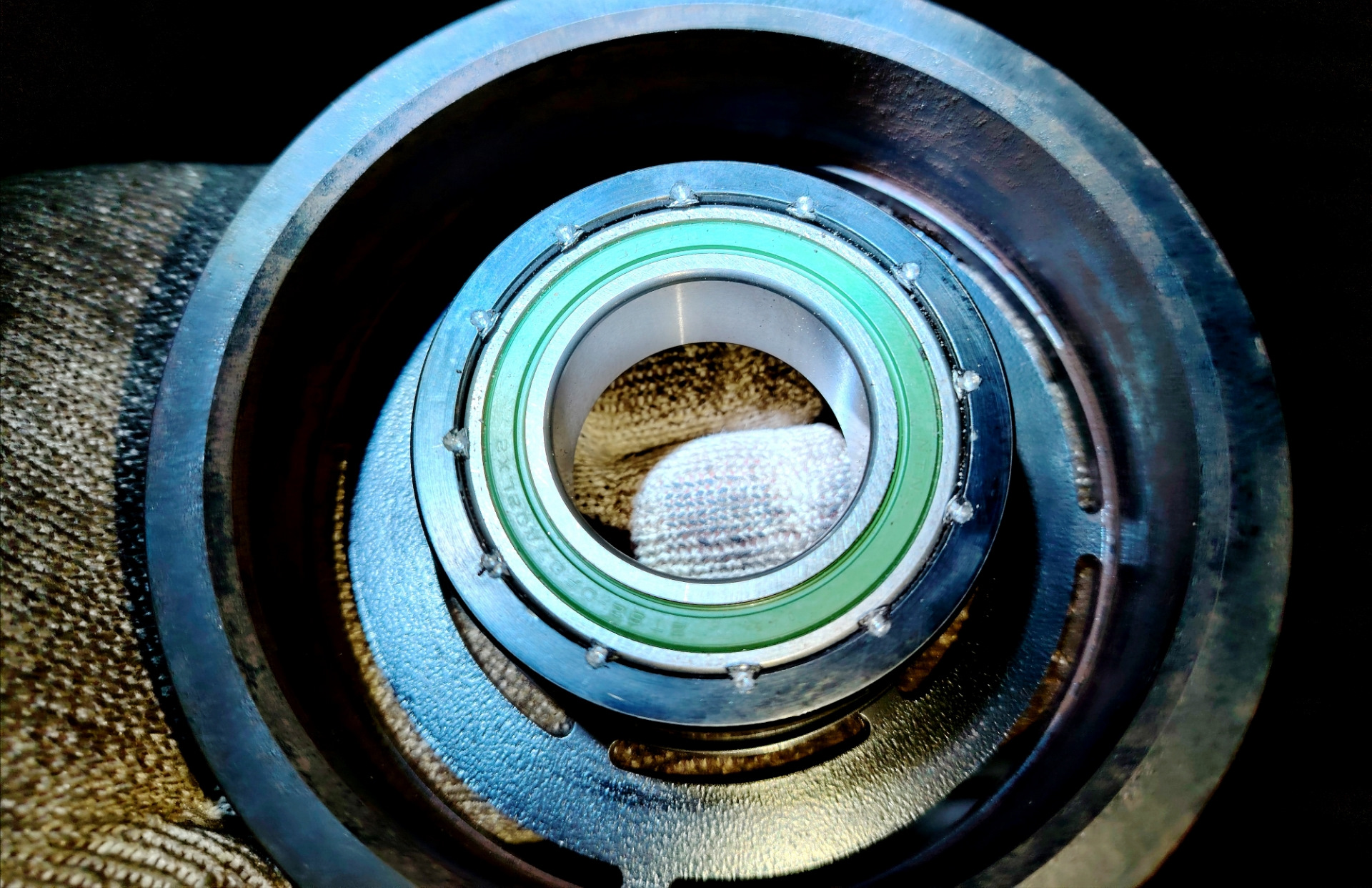

Замена подшипника муфты кондея, компрессор снимать не пришлось так как он рабочий и прекрасно себя чувствует, поэтому сняли только муфту, ( причина замены, постороний звук — "шаматело")

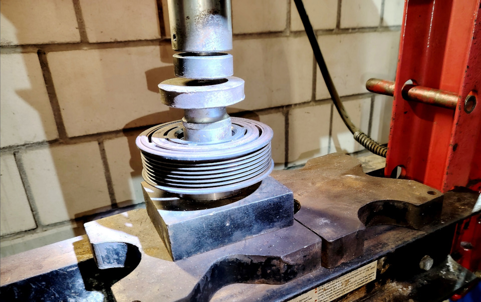

Подшипник менял с помощью пресса, ,
Старый подшипник 👇

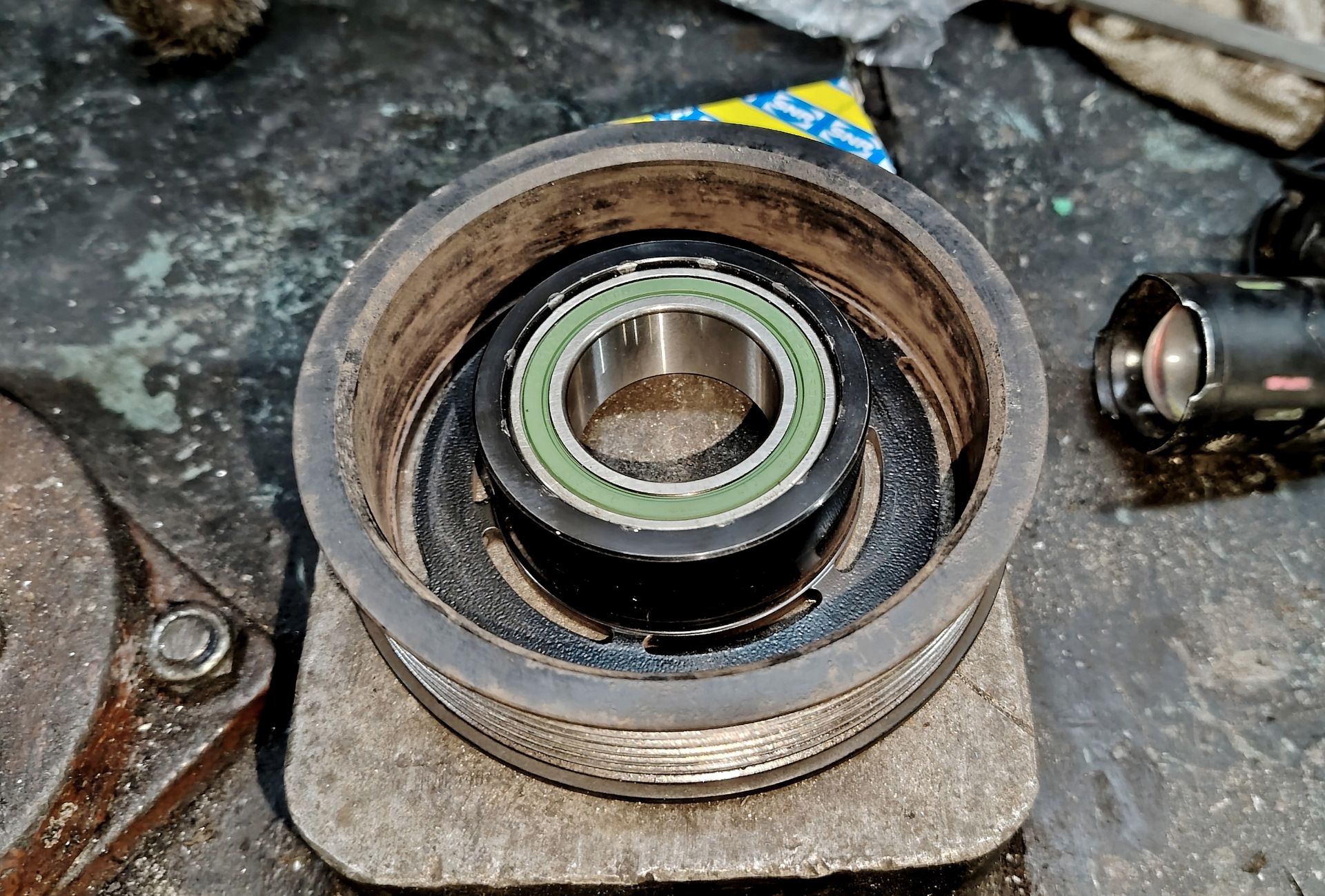

Новый в муфте 👇
Насечки так же, ,
Ну и за компанию накинул новый ремень, ,
Стало тихо и спокойно, на этом всё.
