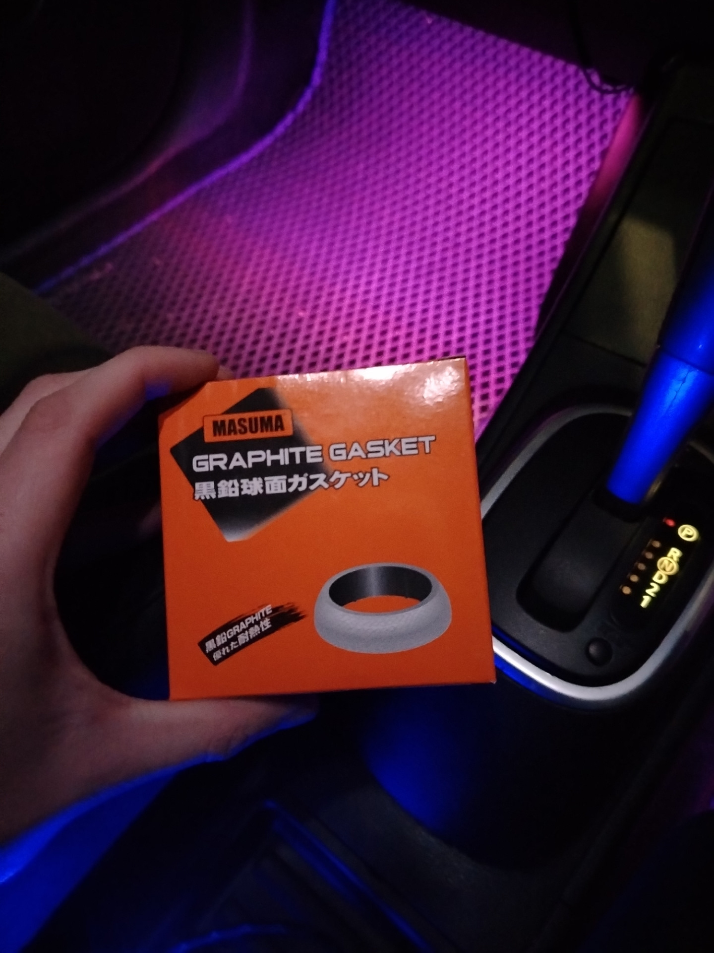

После спешей поездки по трассе появился неприятный звук выхлопа, где-то сочит. Заехал на сервис и приговорили графитовое кольцо

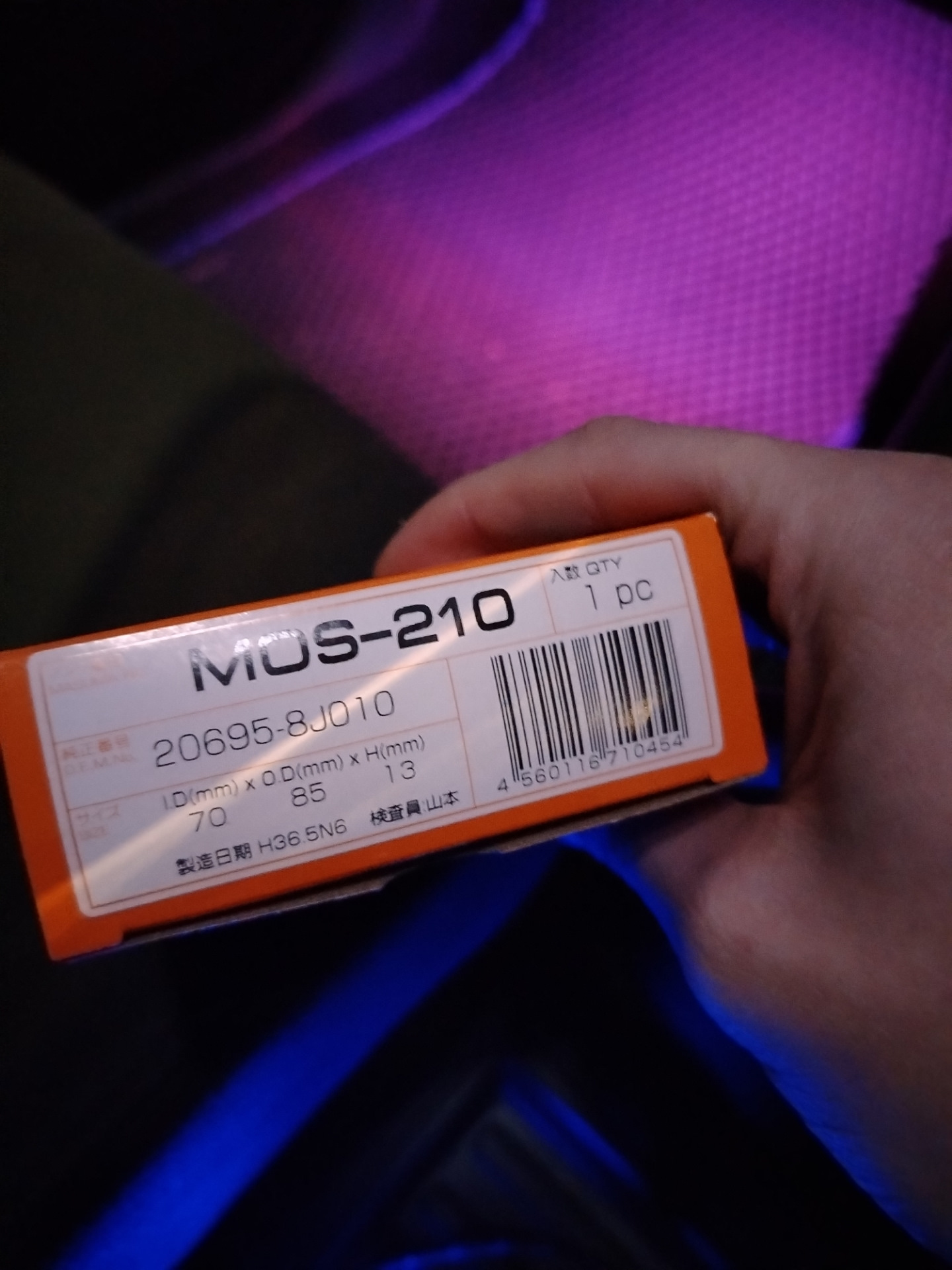

Сразу заехал в "ГиперАвто" и купил графитовое кольцо фирмы "Masuma"

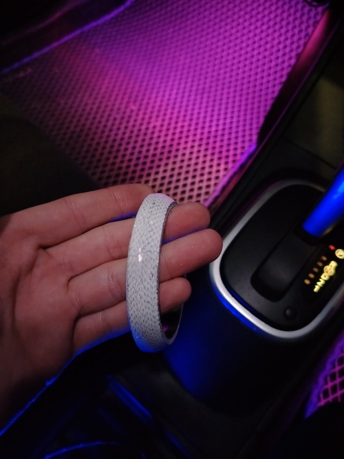

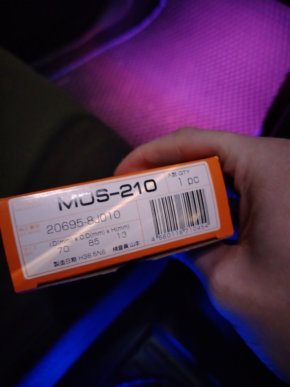

Запчасти на фото: MOS210

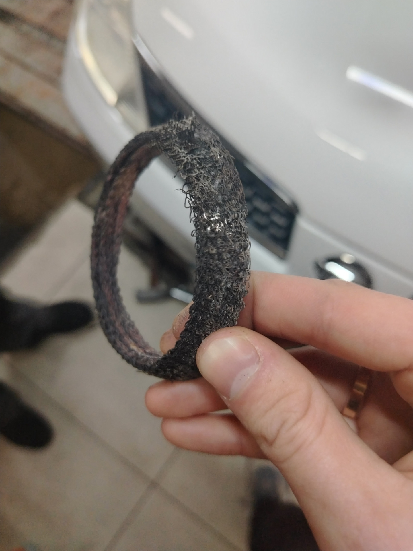

На следующее утро заехал на сервис, поменяли быстро, минут 10 и всё, посторонний шум ушёл.
Оно настолько износилось что даже просвечивалось.

Менял первое ток? Среднее там все норм?
поменял только первое т.к. только оно дала о себе знать
Оригинал кольца ходят примерно 150 ткм, по своему опыту, кольца не скрипят добротно сидят)
Да и Масума не скрипит, весь день проездил и всё нормально. Может быть через время начнёт
Masuma хорошая фирма, но тоже хватает максимум на год. Сейчас поставил оригинал, только с 3 раза приехала более менее похожая на оригинал. Масума размерами совсем чуть-чуть поменьше.
Я уже больше года проехал на масуме
Больная тема у Тииды. На 150т.км у многих прогорают. А еще эти кольца умеют раздражающи скрипеть.
Не у тииды, а у всех автомобилей где используются кольца подобного вида 😉
