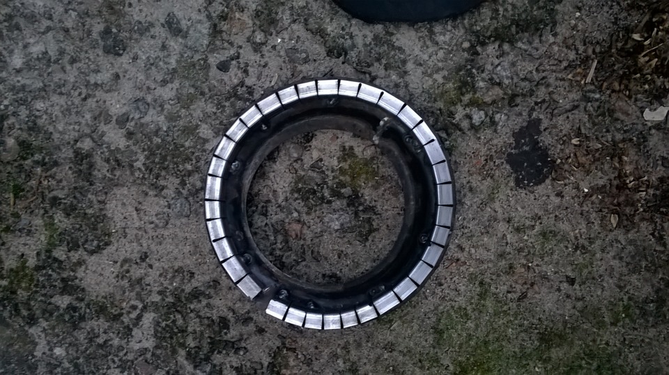

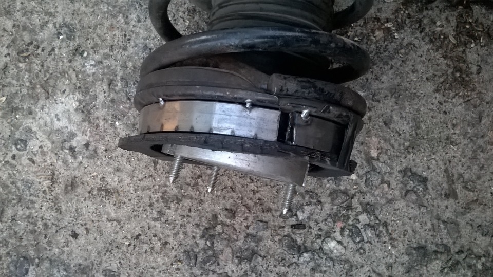

Были куплены проставки с лачети, после были обработаны все указано в теме выше, была заморочка только с проставками под тарелку в которую упирается пружина. Проблему решил следующим образом, была куплена профильная или квадратная труба (как кому больше нравится);) размером 10*20 2 метра размера 10*25 просто не нашел( после она была обработана болгаркой и сделана в виде кольца (фото ниже), высота нижней части проставки получилась 22 мм. а верхняя проставка та что с лачети она высотой 25 мм. Получилась разница в 3 мм. Тоесть получился зозор между нижней частью проставки и кузовом, было принято самое простое решение на станке обточить верхнюю проставку на 3 мм. Чтобы обе были высотой 22 мм. И все сошлось)) получилось увеличение клиренса на 22 мм. По деньгам: Проставки лачети 120 грн., 2 метра профиля 40 грн., бутылка токарю))
Вот что получилось:
Вот как-то так. Надеюсь кому-то темка пригодиться. Спасибо за внимание😊
