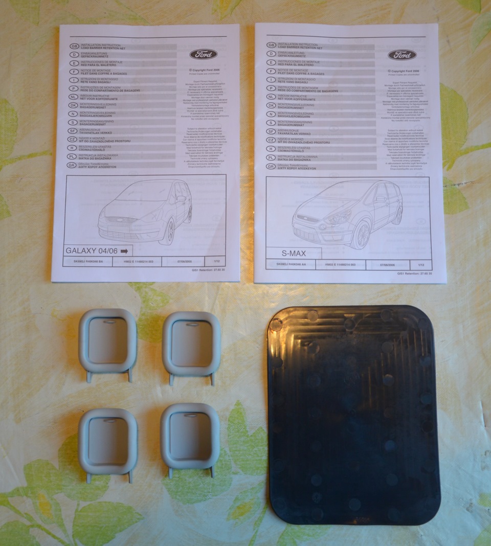

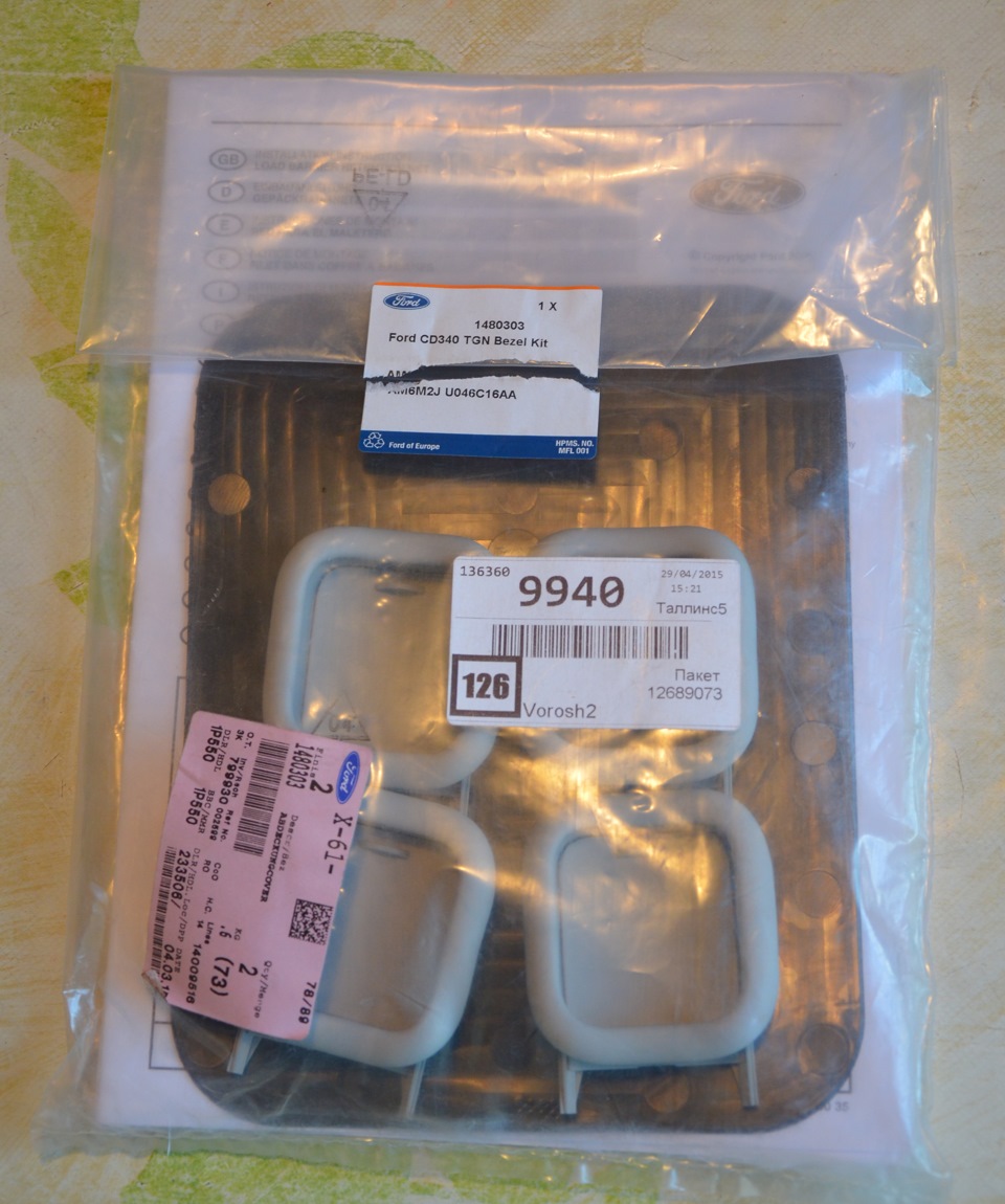

Кратенько опишу что входит в комплект поставки.
1. Инструкция по установке на Galaxy
2. Инструкция по установке на S-Max
3. 4 лючка заглушки
4. Резиновый коврик

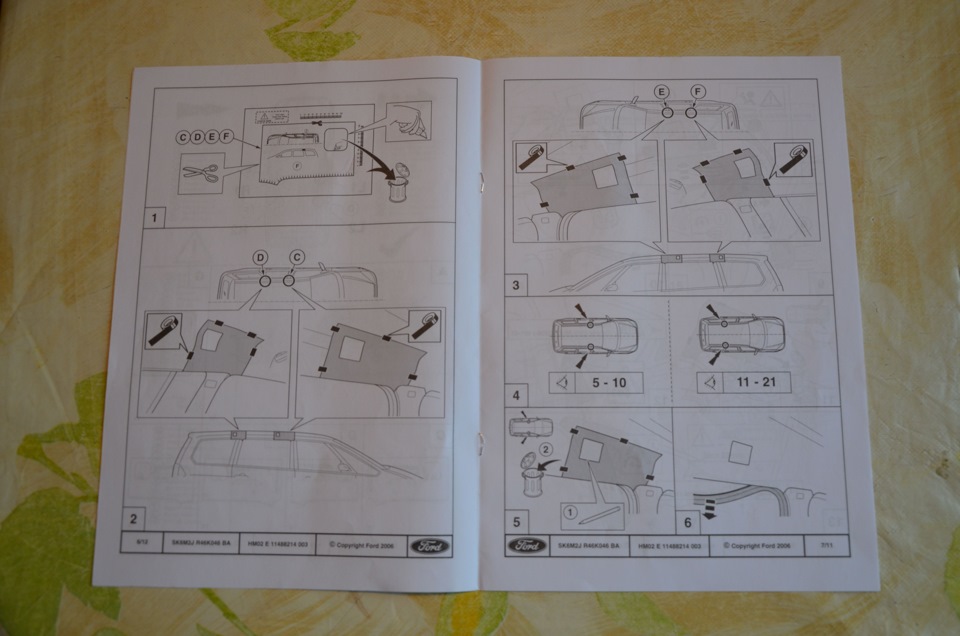

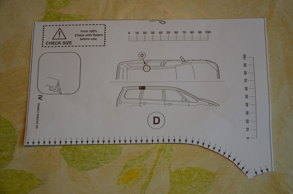

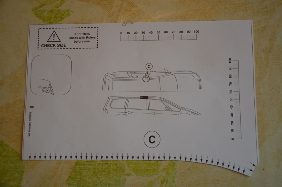

Инструкции абсолютно идентичны, отличия только в точках установки лючков и в самих трафаретах. Сами инструкции написаны доступным языком и сопровождаются наглядными рисунками. Трафареты распечатаны на листах формата а4, вставлены в инструкцию и их необходимо перед установкой вырезать, но там ничего сложного. с ними все просто и понятно.
Выглядят трафареты вот так (покажу на примере парочки штук на одну сторону):
Примечание. Один из трафаретов был с небольшим брачком распечатки видимо такая партия, но на разметке это никак не сказалось.
Причем это относиться только к Galaxy, трафареты к S-Max в полном порядке.

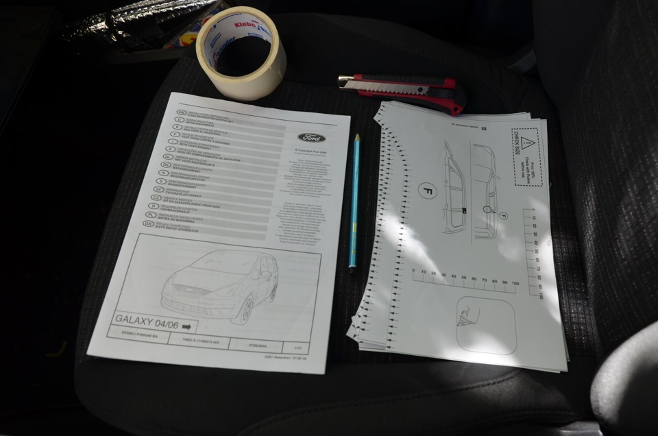

По наличию и различию я все показал/рассказал, теперь можно приступать к разметке и установке. Мне для этого потребовалось:
1. Карандаш
2. Малярный скотч
3. Инструкция
4. Канцелярский нож
5. Заглушки

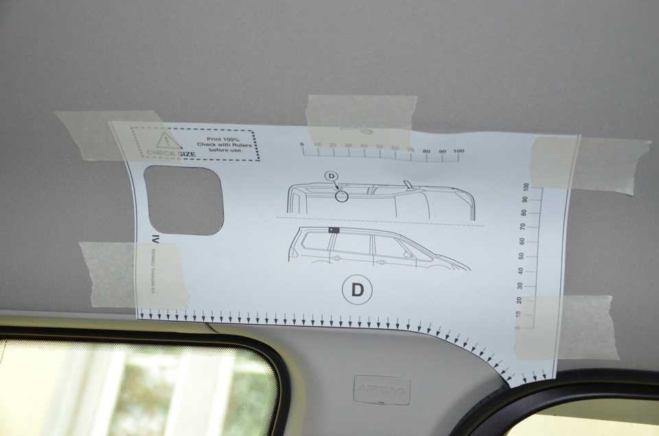

Берем инструкцию, открываем нужную страницу,

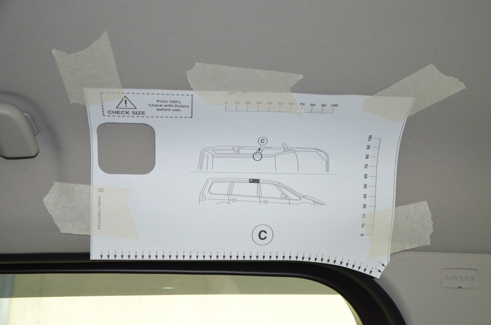

внимательно изучаем рисунок и выклеиваем наши трафареты по местам.

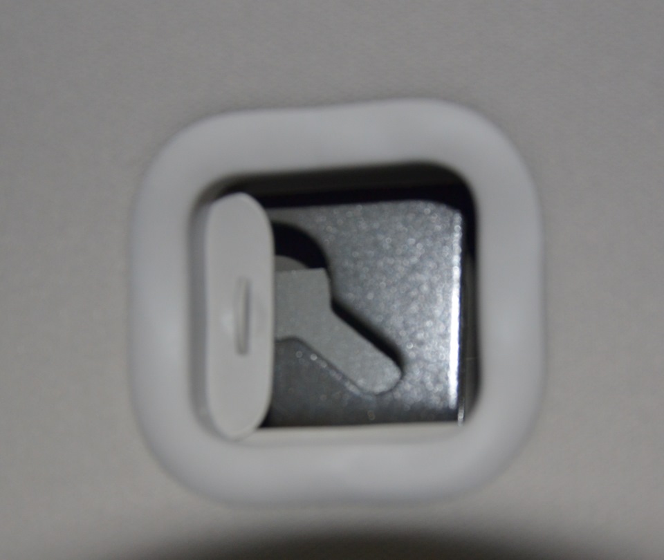

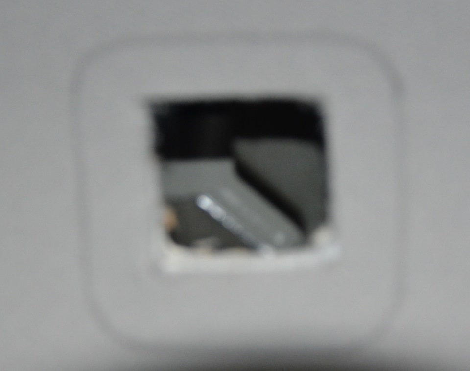

размечаем карандашом контуры будущего отверстия и приступаем к вырезке. Поскольку в своей статье niv26 предупреждал о том, что можно неосторожно напартачить при вырезке, то я начал это делать сделав по центру вырез в виде квадрата 2х2см

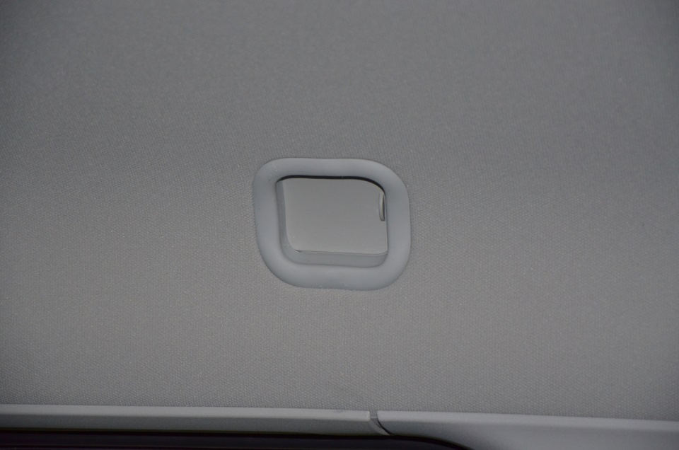

и после этого уже сделал финальную вырезку по размеру и установил заглушку.
После чего аккуратно, постарался сделать остальные, чего мне не совсем удалось, ибо после установки первых двух заглушек мне показалось что рука и глаза набиты, установка третьем лишь утвердили меня в этом мнении и на четвертой я облажался сместив отверстие слишком низко ))), но все сложилось удачно и мой косячок не сильно заметен )

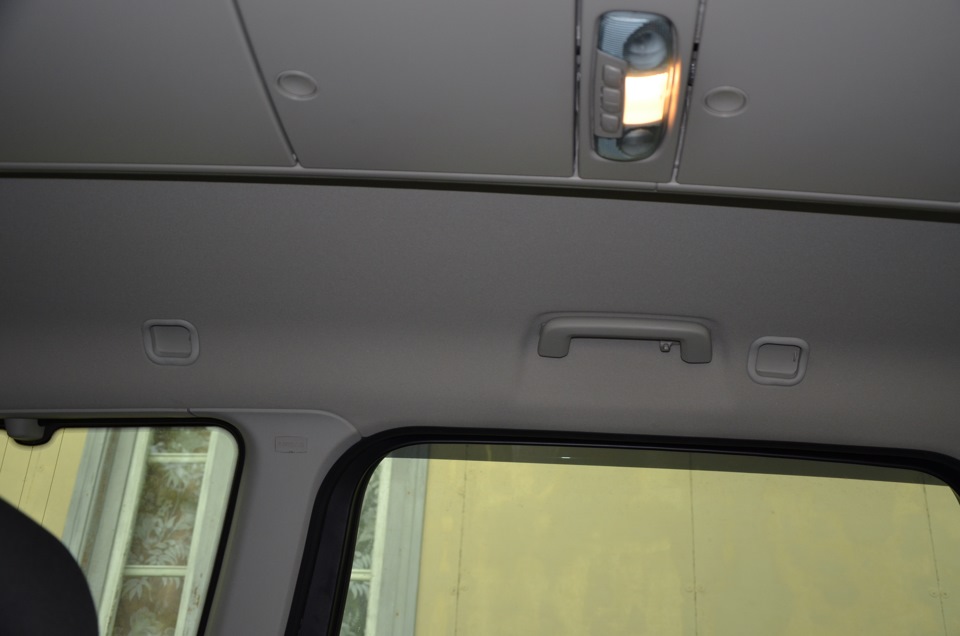

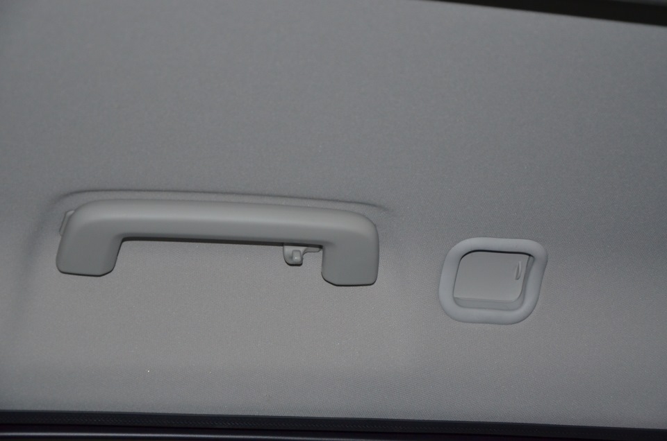

Вот что вышло у меня в итоге после всех манипуляций

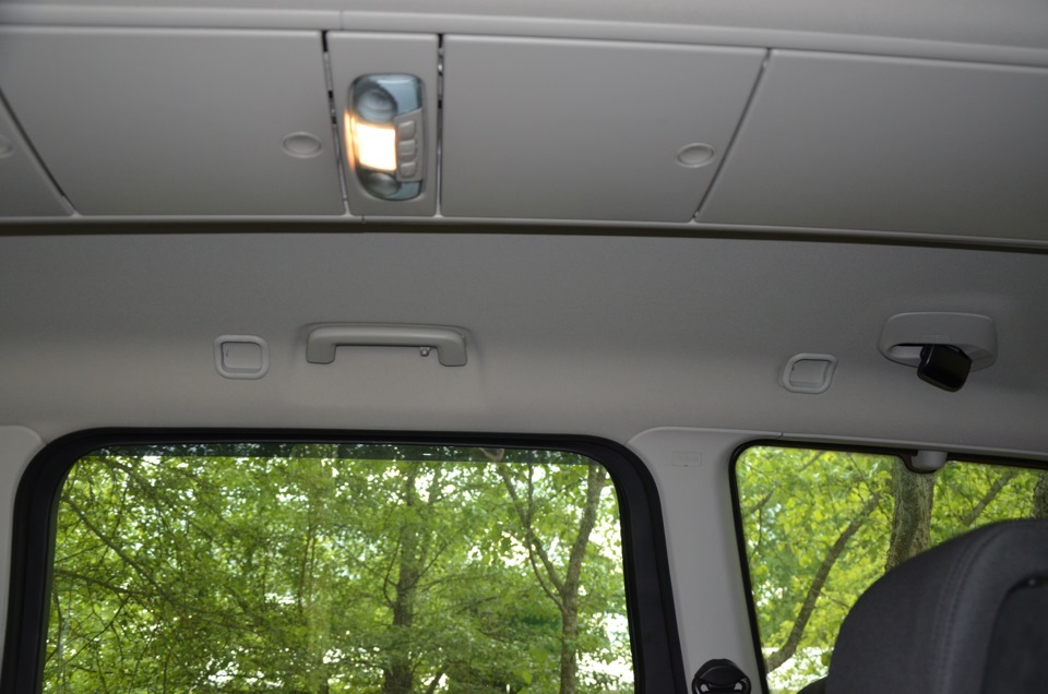

Когда искал гелекси для покупки понравился именно тот вариант что купил, но очень меня смутили эти квадраты на потолке, ни в одном другом объявлении их не было. Уже при живом общении с продавцом он наконец открыл мне тайну что это не какая то самодеятельность а изначально так было. Пока тоже не пользовался.
