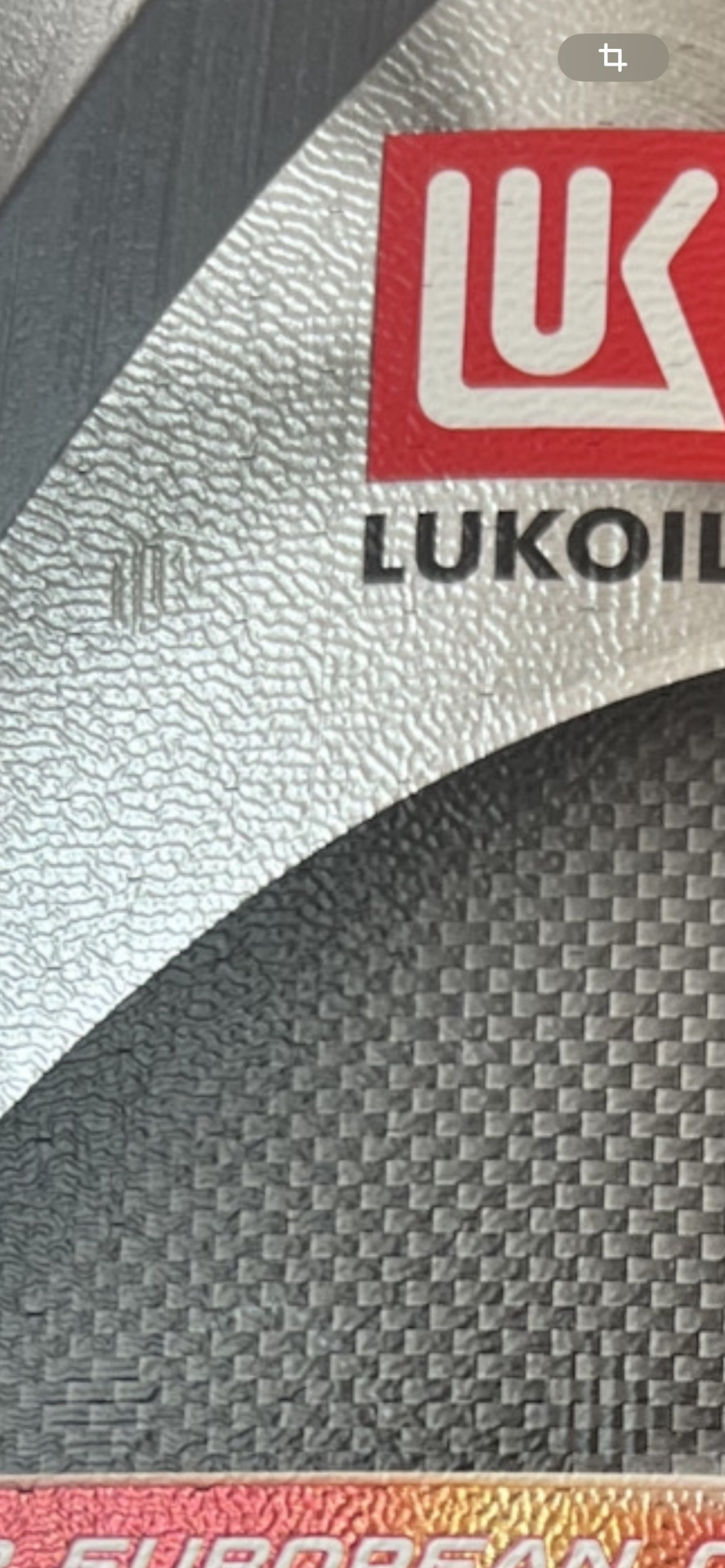

Всем привет! Кто служил или служит с наступающим праздником 23 февраля! Ну ладно это лирика))). Пока основная масса владельцев Вест на вариаторах е… мозги дилерам по поводу вибрации ( тема дня на данный момент), некоторые выходят из этого положения сами, пробеги то растут и возникает другой вопрос — какое масло мы будем лить в коробку при замене? Оригинал CVT 25 Cherry стоит 2500. И дальше в космос на официальных площадках, на Авито цены разные кто на что горазд, но там вам гарантирую что это не подделка никто не даст. Однако при детальном рассмотрении фотографии канистры я увидел некоторые моменты свойственные одну из наших производителей масел — кто внимательный догадается увеличив картинку. Как говорится ждем ваших ответов господа))).Всем удачи!

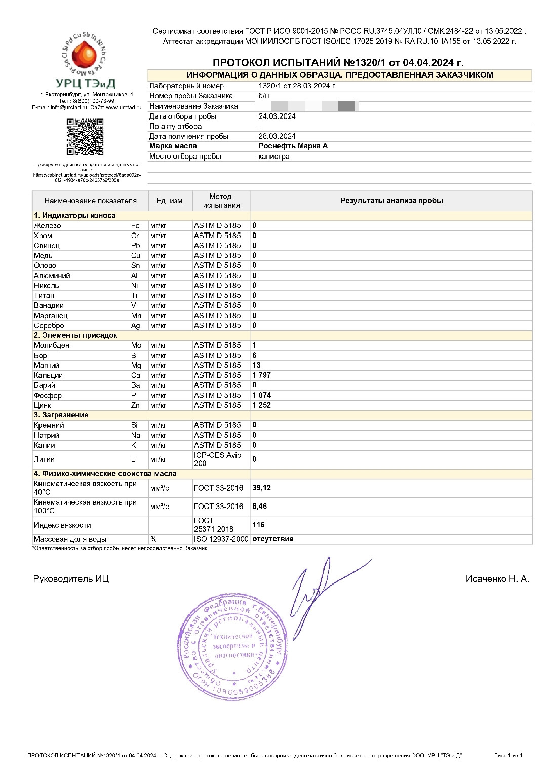

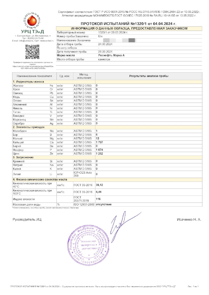

Уже проверили на ойле. Смотрите

На этикетку посмотри по внимательнее
Тиснение волной?
так лукоил мог просто купить эту технологию производства.
Этикеток? Лукойл делает такие этикетки впаянные в канистру еще про черри никто не слышал))) ну если только Амулет и Тнго
ну можно и так сказать.
