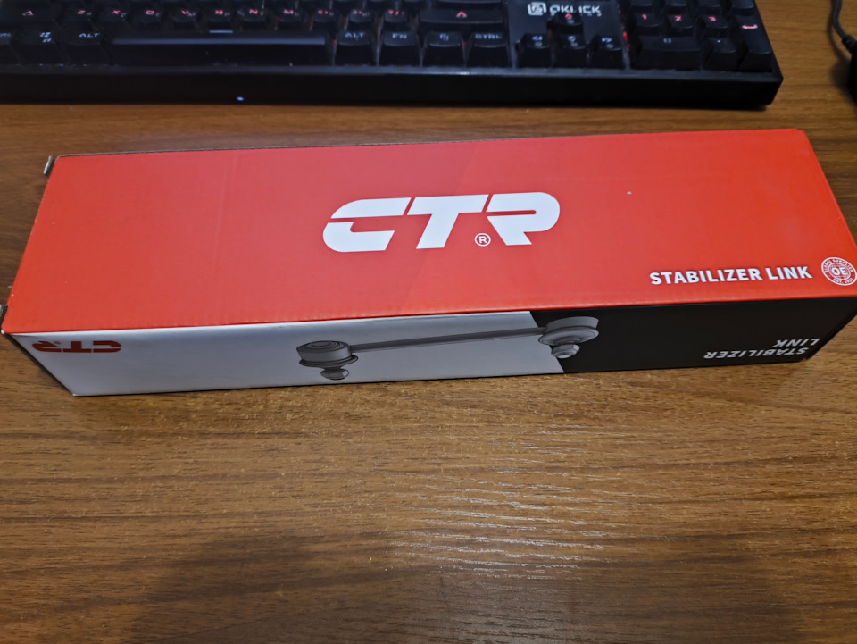

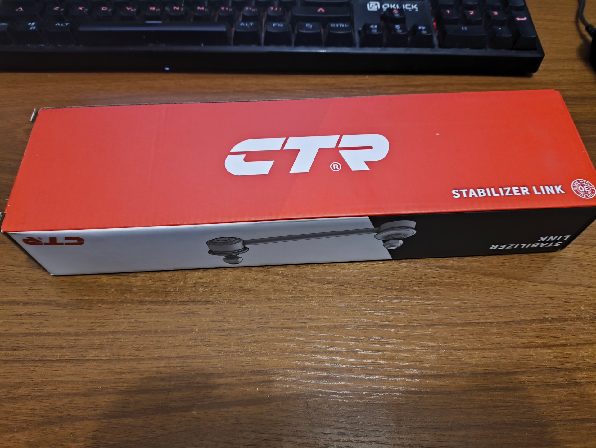

В общем при движении по неровной дороге был какой-то небольшой стук в подвеске, решил заехать на диагностику в сервис, в холода самому заниматься не хочется.
В целом подвеска в хорошем состоянии, сайленты в подрамнике, рычагах новые, шаровые в порядке, один линк только под замену попросился. Купил CTR, хотя работники сервиса говорят что качество упало. Посмотрим.
А вообще из того что сейчас на рынке, какие лучше брать стойки стаба, как думаете? На будущее чтобы знать.
После замены кстати звук остался, наверное тяги износились от рычагов к подрамнику, либо рулевой карданчик, хотя вроде он не так шумел на прошлой Тииде.
Расходы:
Линк — 1600 р;
Диагностика — 500 р;
Замена линка — 400 р.

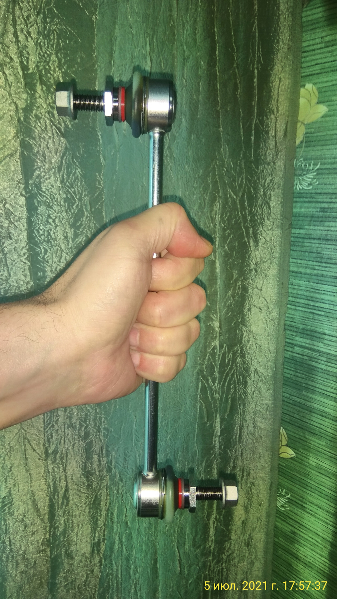

А я много лет не меняю, нет нужды.Вот такие, и цена сладкая.
