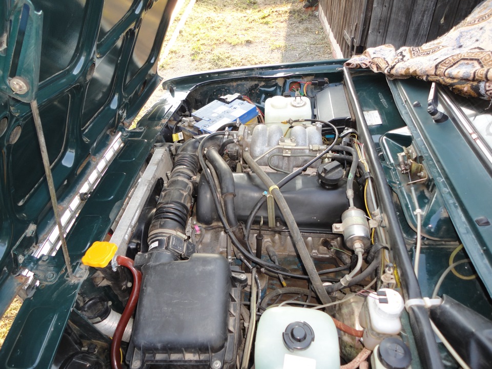

При торможении наччлась какая-то вибрация было принето решение заменить колодки.С заменой передних проблем как всегда не возникла. Колодки были нормальные но всё же заменил, заодно.Со снятием заднего борабана возникли проблемы, прикипел.Борабан не снимал не разу после покупки в 2007 года. Нашёл видео где показано как легко и проста это сделать.Поднимается зад машины ставится боклажки, заводиш, включаеш первую разгоняеш и нажимаеш на тормоз и ву аля борабан сорван со ступици.Посмотрел колодки надо менять с другой стороны нашёл причину вибрации накладка отошла на половину колодки как говарица вовремя. Убрал катализатор (пробег 58 тыш.каталик не засран) поставил вставку от ВАЗ 2110 евро 2. Ощущение положительные! Разобрался с лямбой думал сдох оказалось перегнуло провода у разъема заменил разъём.Сразу снизился расход по городу 8,6 был 9,3 Помыл подкопотом.Поставил датчик омывающий жидкости (от ВАЗ 2110 вроде бы), заменил крышку радиатора, поменял термостат, помпу(luzar)И ещё загорелась лампочка низкого уровня тормозной жидкости оказалось сломалась фигня куда крепится тормозной шланчик на расширительном бочке заменил бочек.
