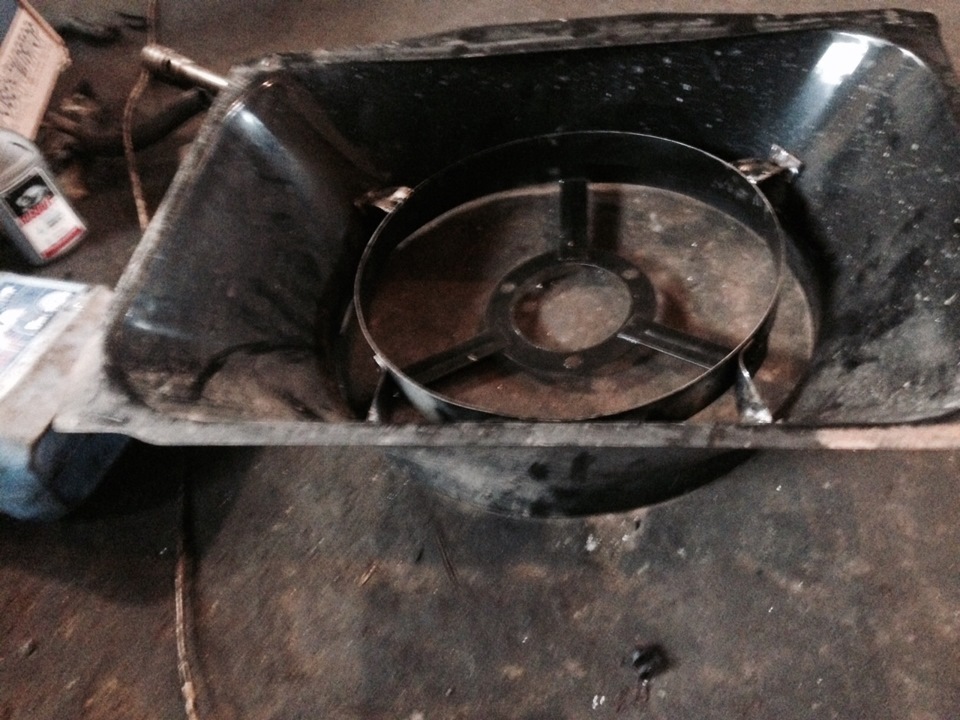

Дабы сильно не колхозить, не спорить с учебником физики и не тратиться — диффузор оставил штатный. Все дело происходило зимой…
в родной диффузор был вварен кронштейн волго-карлсона, питание взял от штатного лобового, с "престижа" — выставил на 87 включение по городу и на 90 по трасса (переставлял в ручную, ежели не забывал)… Так катался до весны, то руки не доходили до ума довести, то рубаха короткая…)))

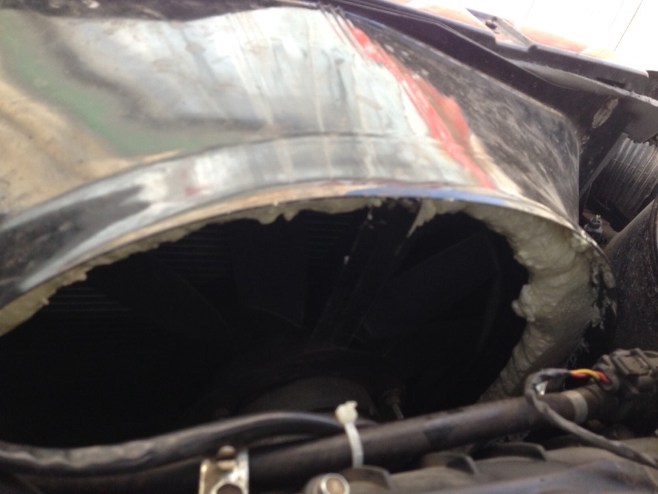

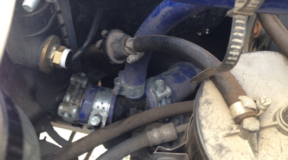

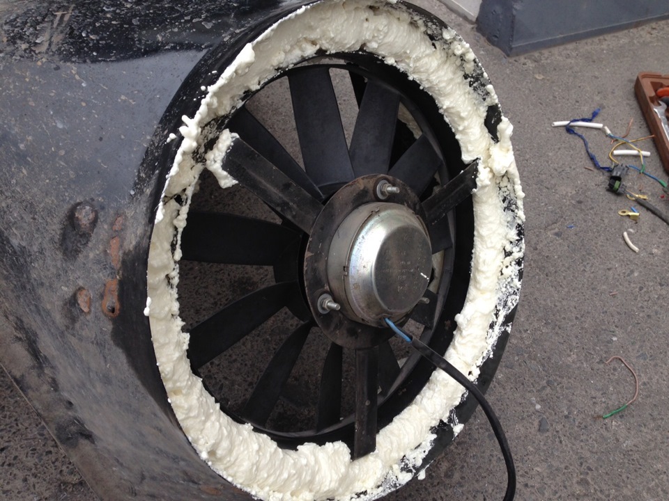

Взял датчик с элантры (спс дядьке, что недавно писал о своем решении — долго не мог подобрать датчик нужной резьбы) — вкрутил его в штатное место на радиаторе, дальше отсоединил злополучный разьем с передней (половинки) спарки, подключил независимо… параллельно герметизировал утечки между вентелем и диффузором. Обещаю выложить видео как работает вживую, но сегодня у нас прохладнее — хочу дождаться нормальной жары — дабы показать…

датчик включения вентилятора радиатора — по резьбе подходит в штатную дырку на нашем радиаторе
Х.з. У меня отличие лишь в том, что датчик (термореле) от Газели в разрыв патрубка от термостата вставлен, при этом исправно включает реле, да не залито пеной вокруг волговской рамки, но результата нет.
когда датчик врезан в верхний патрубок — вентиль у тебя включается синхронно с открытием термоса…и выключается с закрытием — как раз тогда — когда вся горячая жижа перетекла из двс в радиатор… Вот и получается, что первые 3-4 цикла все работает штатно, а затем происходит медленный, но уверенный догрев двс до крит-х температур… Вся проблема "твоего" решения в том, что кпд самого радиатора слишком низкое — от того его (радиатор) необходимо охлаждать до определенной температуры (диапазона температур) независимо от температуры двс…
как-то так.
Вентиль включается позже, у него порог срабатывания (который определяет марка термореле) от 87 °С, а термостат открывается от 80 °С.
начало открытия термоса…и полное открытие — вещи разные. На Вашем термосе — где "написано" 80-градусов, начало открытия в лучшем случае 84-85…полное открытие около 95-градусов…
В результате — ежели темперартура ОЖ в радиаторе соответствует (холоднее) температуре двс, термос даже не откроется до конца, и с половины, остудив двс, начнет закрываться — эл вентиль даже не включиться, хотя радиатор ужо солидно нагреется.
Ежели температура ОЖ в радиаторе не соответсвует (такая же что в двс иль горячее) температуре двс, термос откроется до конца и начнет принудительно гонять ОЖ по большому кругу. В этот момент и происходит резкое повышение температуры — затем медленное остывание… Опять же — в вашей системе эл вентиль успокоится как только температура двс прийтет в норму (в вашем случае достигнет 85-87градусов), однако это не означает, что температура ОЖ в радиаторе станет 80 (условно) градусов…наоборот, приняв на себя все тепло двс — ОЖ в радиаторе будет горячее (в лучшем случае та же) что в двс…на следующем цикле — в итоге — мы вновь получчаем увесистый догрев движки!

тоды все проще — повышайте кпд системы охлаждения радиатора. Один из самых дешевых — пенка в диффузор и еще…вентиль правильно подключен? он должен сосать воздух с улицы через радиатор…я свой сначала полюсами попутал — он просто дул от движки на него (радиатор) — естесссно тоды охлаждения не будет
не, дует правильно
пену мастикой замажь … через год сыпаться начнёт
СПС за совет, думал про это, но учитывая бюджет самой пенки…в лучшем случае краской задую, а через год и не в лом процедуру повторить, один фиг 10-15мин от силы и на ночь сохнуть
Привет, пена на вентиляторе-обычная строительная?Номер или полное название датчика можешь подсказать?
Самая простая, что в строй маг азах…в гугле "датчик включения вентилятора хенде элантра" выдаст фенокс — будет те счастье)))) 300рупиев стоит
Гореть она конечно не будет.Но запах летом будет не очень…да и всё же химия.На мой взгляд лучше поискать что-нибудь иное.Резиновый уплотнитель+герметики или т.п.
химия — это весь наш авто. Температура там — самая низкая под капотом, ибо как раз там весь поток воздуха…вонять — не воняет…то что обсыпиться — ет да, но и пофиг — цена вопроса — копеечная
