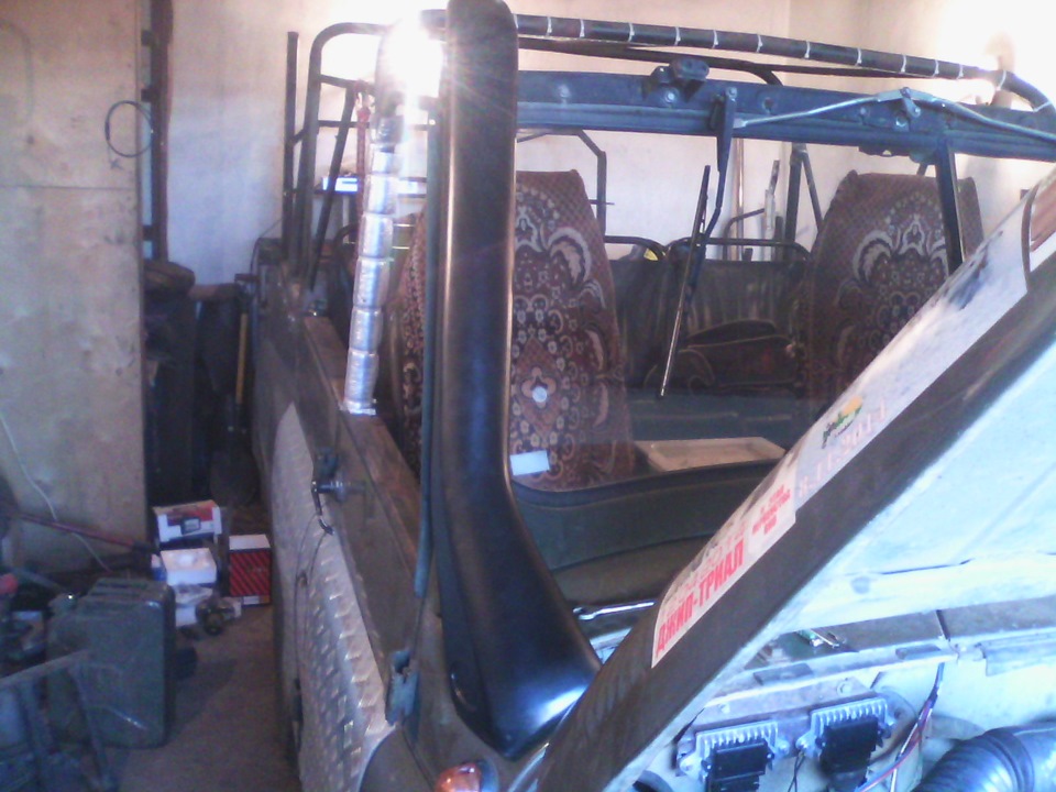

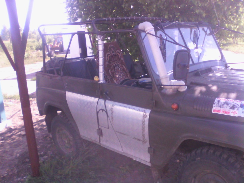

В пятницу после работы собрался в гараж (планировалась замена карба), но так как стояла невыносимая жара, то по городу я покатался вот так.

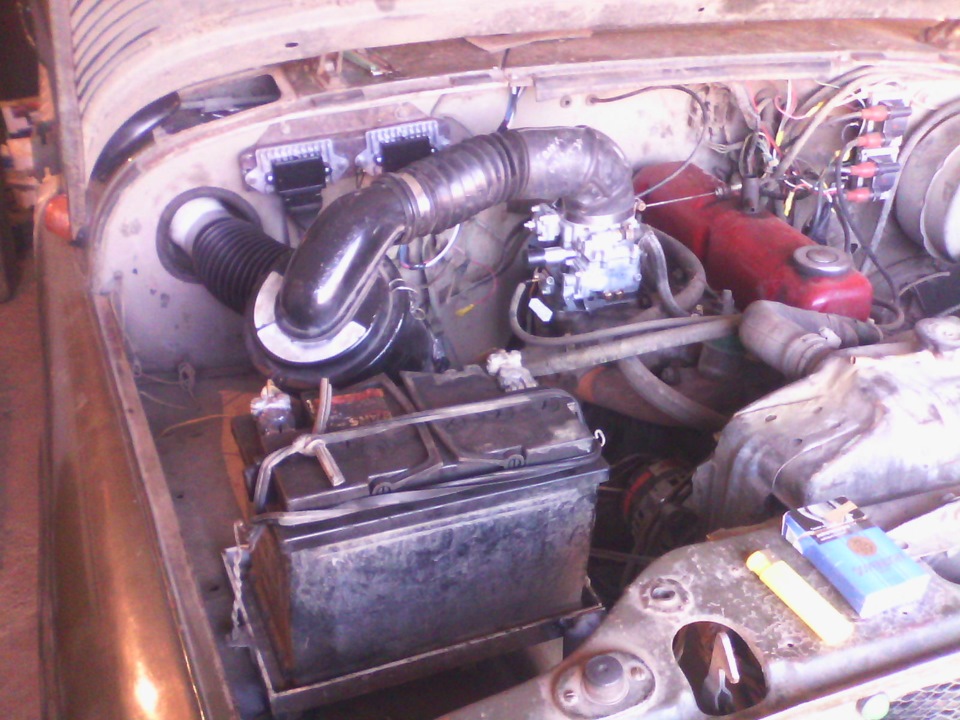

С какой завистью на меня смотрели прохожие и проезжающие…, а какими глазами меня провожали наши доблестные полицейские, сидящие в своих Хантерах :) Ну да ладно, суть не в этом, а в том что в субботу я наконец-то поставил долгожданный карбюратор ДААЗ-4178.

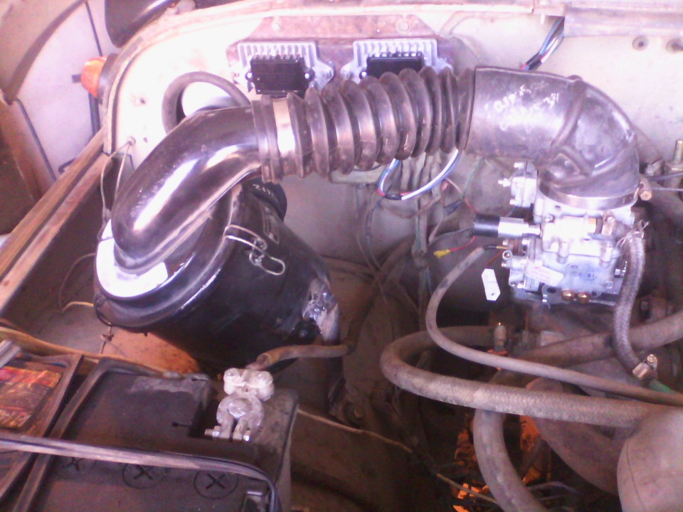

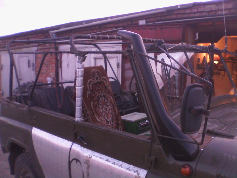

Вместе с ним были установлены новый корпус воздушного фильтра от TD-27 (под фильтр АЗЛК-2141)
и давно ждавший своей очереди шноркель (вместо канализационных труб).

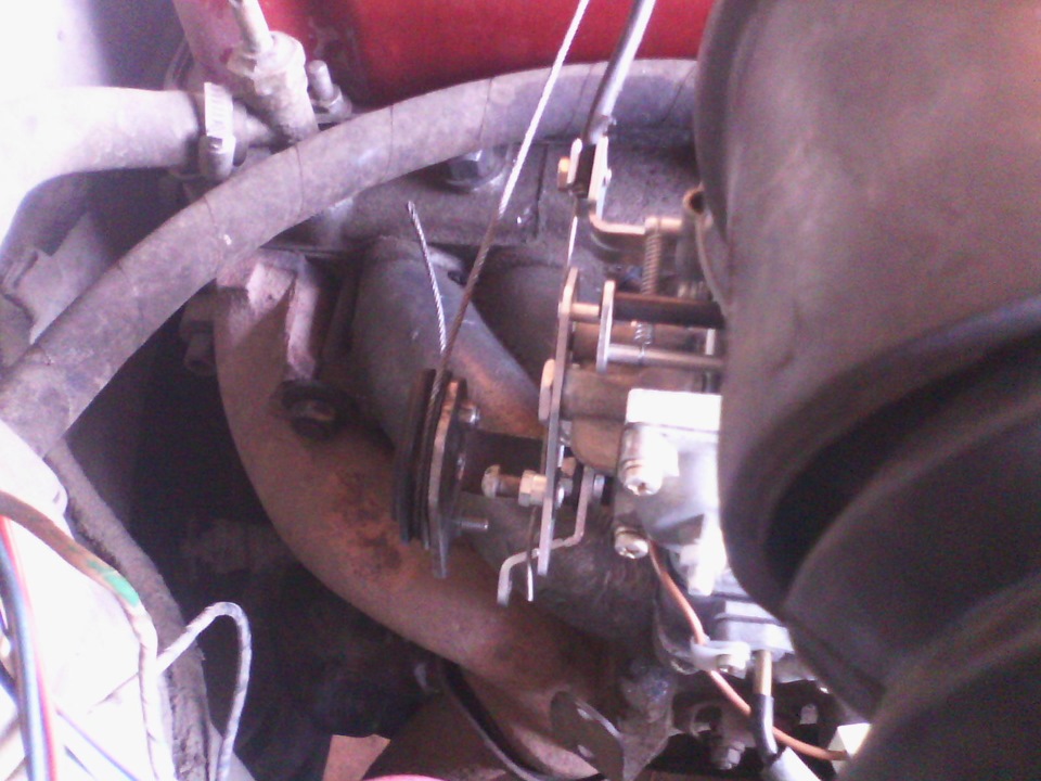

По данному карбюратору очень много всякой (в том числе и противоречивой) информации и начитался я ее "по самое не могу". Решил для начала ничего не рассверливать и не менять, попробовать как есть. Только перед установкой проверил уровень в поплавковой камере: не соответствовал, выставил, теперь думаю что зря (но об этом чуть позже). Двигатель завелся реально с пол-оборота и ровненько заработал, холостые 650 об.мин. Пару минут прогрев его решил проехать, провал при открытии заслонки с самого начала, я к этому был готов. Но при полном прогреве провал исчез. Динамика мне понравилась, моторчик тянет с самых низов (на 4-й почти с 20-ти км.час), а после 2200 об.мин появляется прыть как у турбового. Расход реально упал, пока не могу сказать на сколько, но движение стрелки замедлилось сильно :) На днях доделаю пару мелочей и надо срочно куда-нибудь в брод :) Чуть не забыл насчет уровня, похоже он слишком мал, так как по трассе, да в горку при 3500об, бензин в камере кончается, проверено. Надо поднять на пару миллиметров.

А вот и данные по расходу: смешанный цикл город (легковым не уступая), трасса, немного бездорожья, расход 13,5 л/100км. Хабы не отключаю никогда. На Нивовском Солексе расход был 20. Я доволен, мягко говоря :)))))

Тоже такой стоит — очень радует, года 3 как использую…
Жиклеры не рассверливал?
Не, смысла не вижу — так все устраивает. Если найду донорские жиклеры, то может и рассверлю, не хочется ломать налаженный карб — вдруг с рассверловкой что накосячу или не понравится.
Я так же решил. Пока все устраивает.
Че то ты Леха совсем узнавать перестал на дороге на калине встречаю сигналю не узнаешь, на серебряной пули пролетаю тоже))))
А теперь по теме, почему именно ДААЗ? а что не солекс от волги?
Вы машины как перчатки меняете, разве вас узнаешь :) Теперь по теме: ДААЗ-4178 это и есть так называемый Солекс для Уаз (Волга, Газель) только если быть точным это не совсем Солекс, это гибрид Солекса и Озона. Чисто Солекс для наших движков не выпускают. А на Нивовском у меня расход 20 был. Но ехал. А этот едет и не жрет.
Шнорк, хорош, только надо его защитить веткоотбойниками.
Он у меня защищен креплением зеркал :)

Чего то у меня сомнения про завистливые взгляды… Я в жару стараюсь спрятаться в тень. Находится на открытом солнцепёке, под палящим солнцем, пусть даже немного обдуваясь ветерком… Если бы натянуть на крышу тент, закрывшись от прямых лучей, открыв бока, тогда бы и я позавидовал бы. Вот как думаешь, мотоциклисту по жаре носится жарко или холодно от встречного ветра?
Лично мне поглянулось, конечно целый день так мотаться, офигеешь, но в конце дня прокатиться с ветерком само-то. Либо снимаю надставки дверей вкруг и тоже классно.
