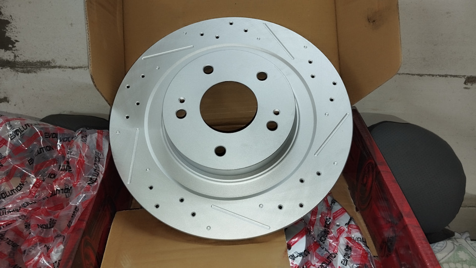

Не много рассказать вам о тормозных дисках Power Stop Evolution с перфорацией и насечками с покрытием GEOMET. Эти тормозные диски были разработаны специально для тех, кто ищет максимальную производительность и надежность в своих тормозах.
Перфорация и насечки на поверхности тормозных дисков Power Stop Evolution позволяют улучшить охлаждение и отвод тепла от тормозов, что делает их более эффективными и долговечными. Покрытие GEOMET на этих дисках обеспечивает дополнительную защиту от коррозии и износа, что продлевает срок службы тормозных дисков.
Кроме того, Power Stop Evolution имеет высокую прочность и устойчивость к износу, что позволяет им работать на высоких скоростях и в экстремальных условиях. Эти тормозные диски идеально подходят для тех, кто любит быструю езду и нуждается в надежных тормозах.

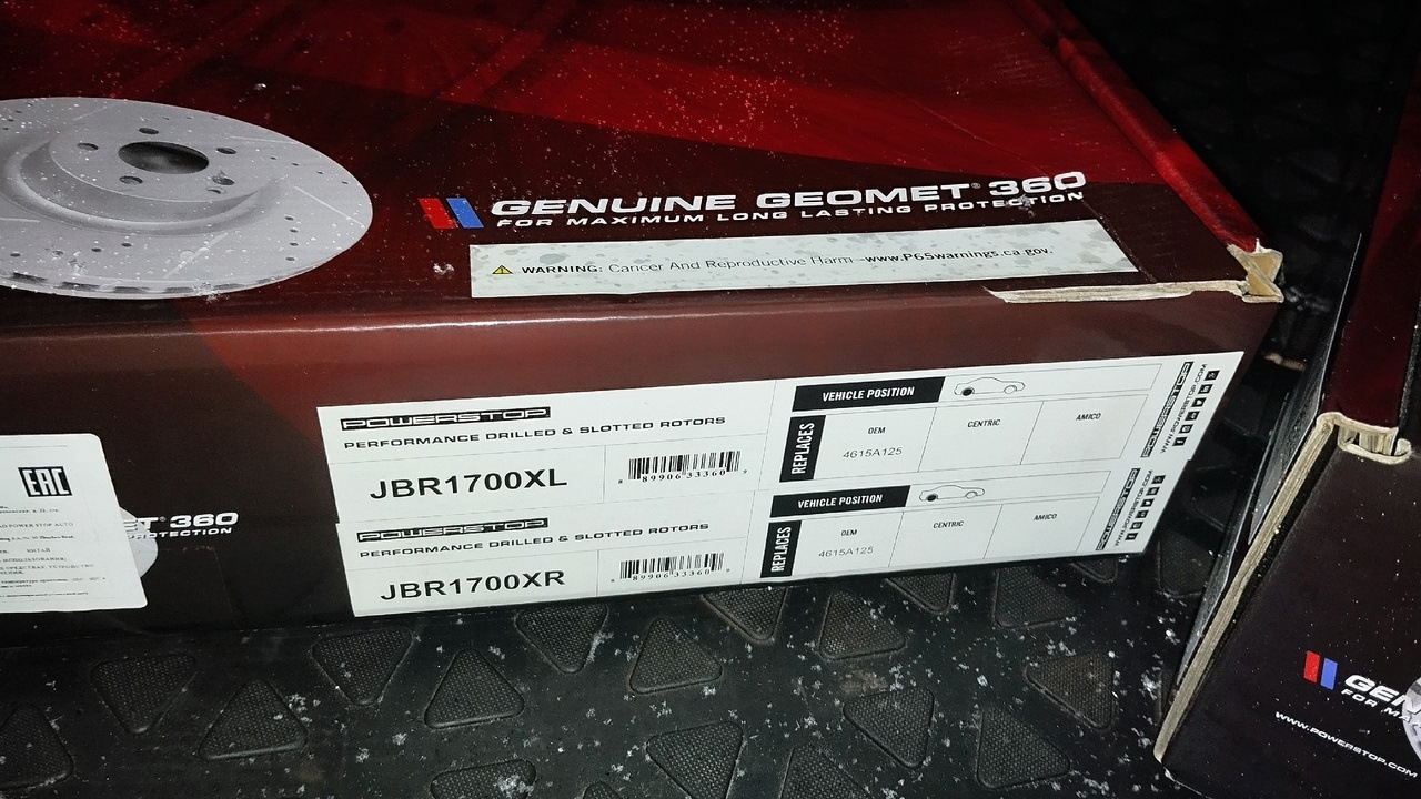

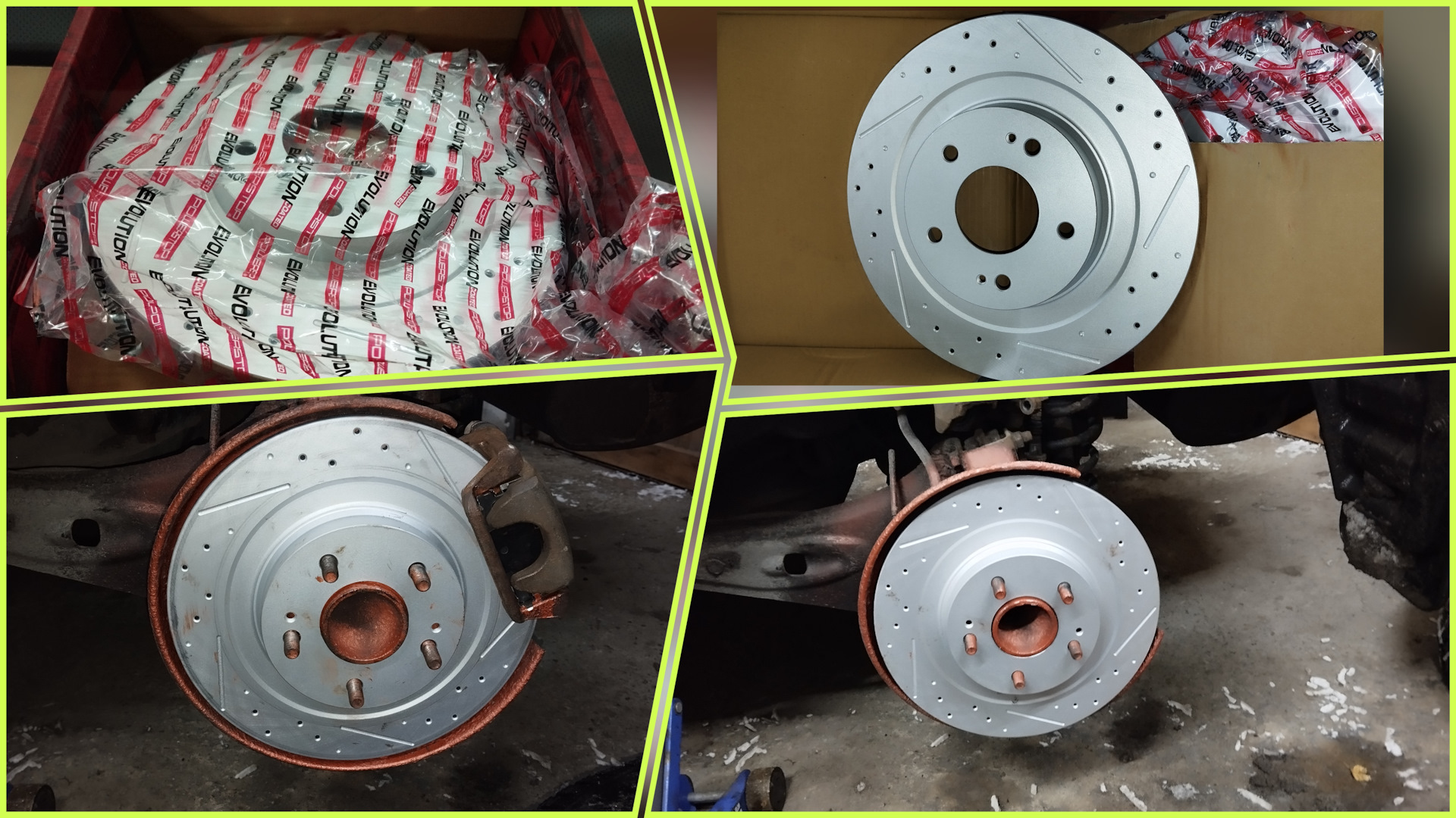

Диски задней оси
Aртикул: JBR1700

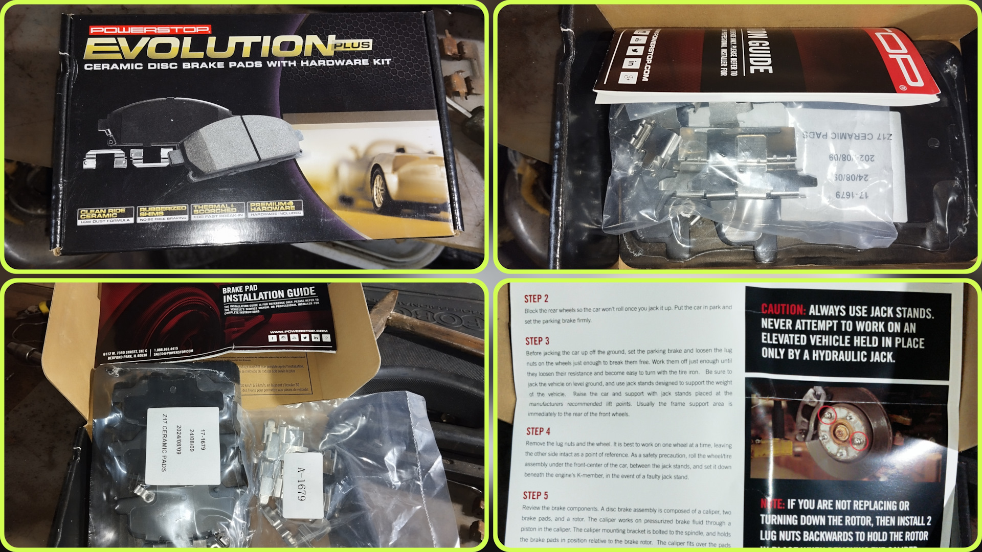

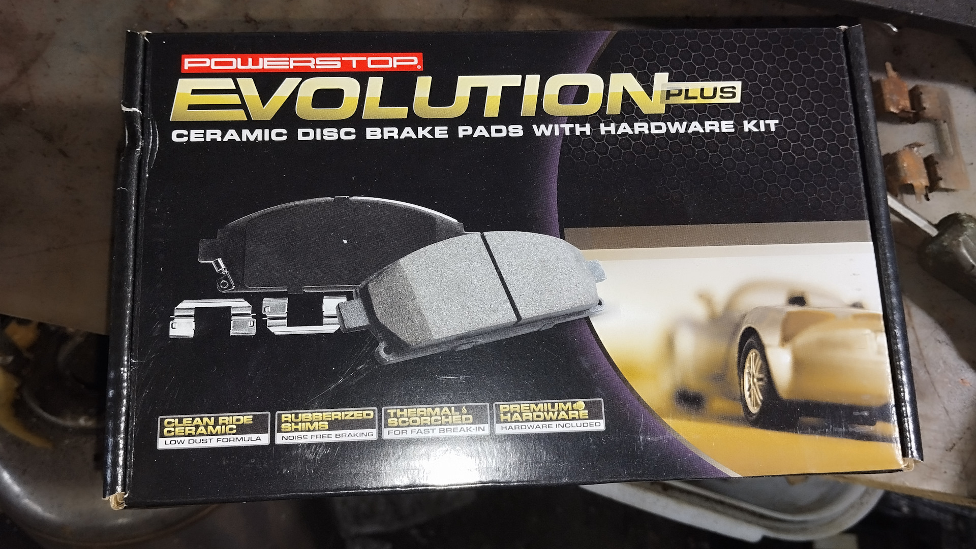

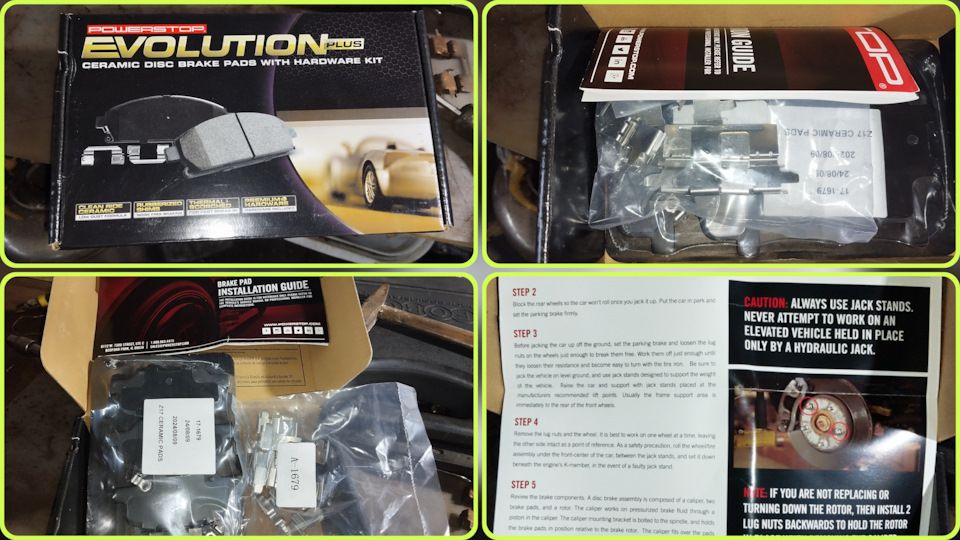

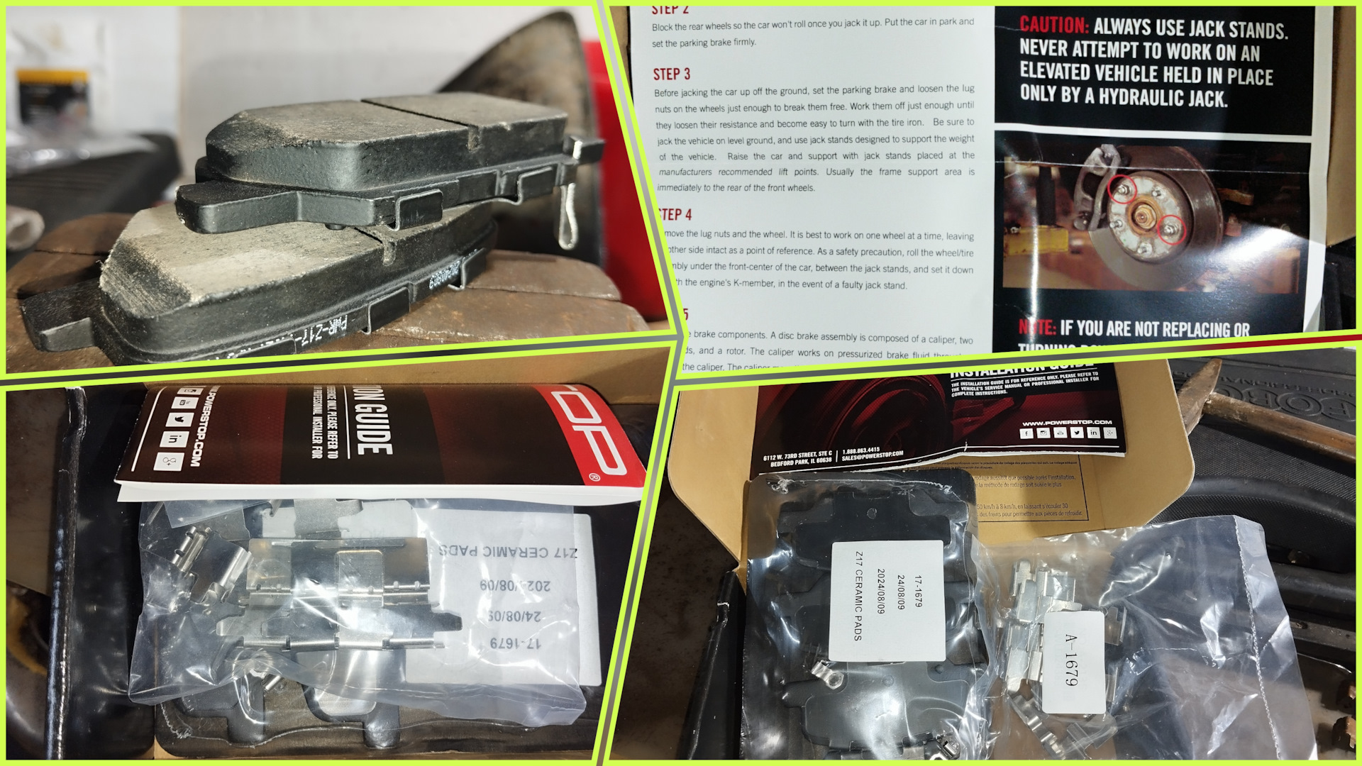

колодки задней оси
Артикул: 17-1679
пришло все очень быстро, в хорошем виде .

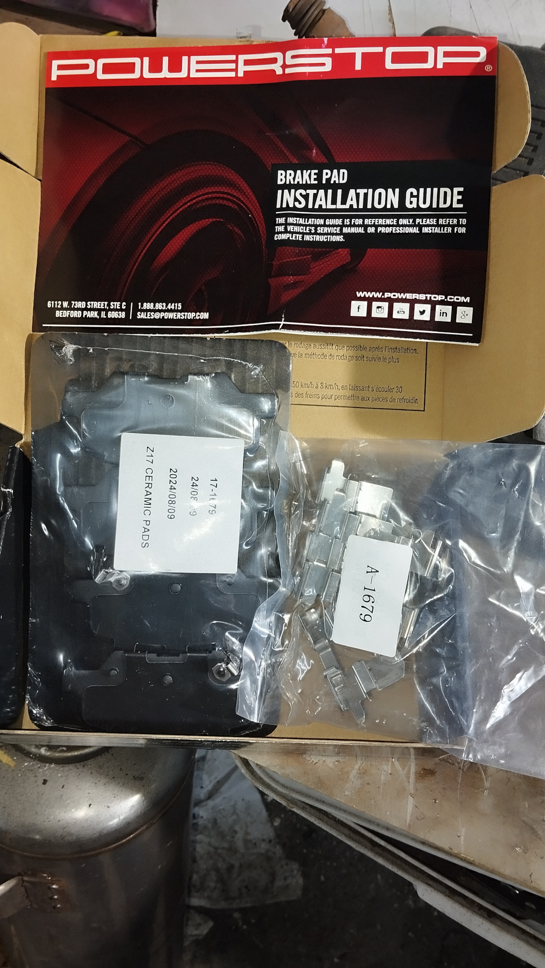

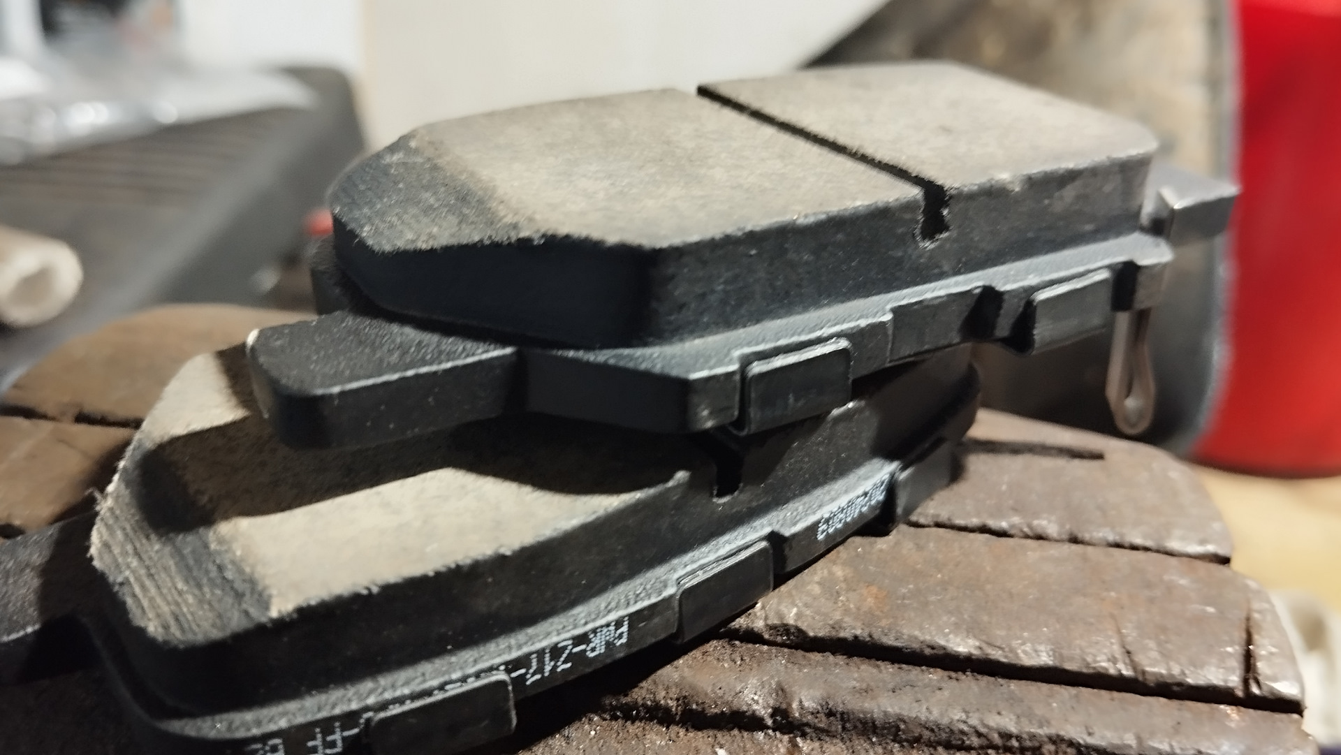

Откроем коробку с колодками и посмотрим что входит в комплект,
колодки и пружинки для направляющих, таже имеется паста для тормозов.

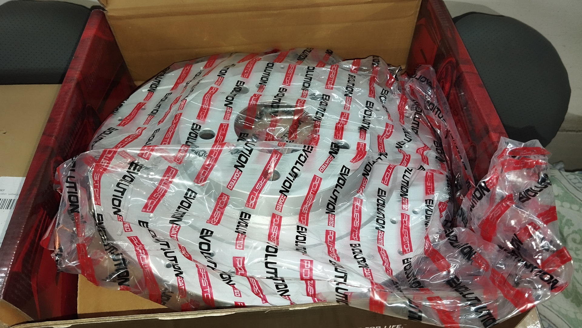

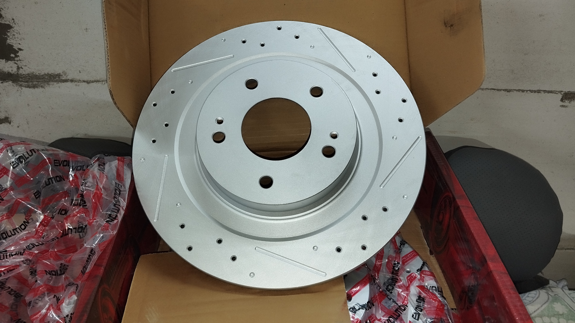

откроем коробку с дисками, в одной упаковке 2 шт дисков, они упакованы в целлофановый покет,
все пришло в хорошем состояние, упаковано достойно.

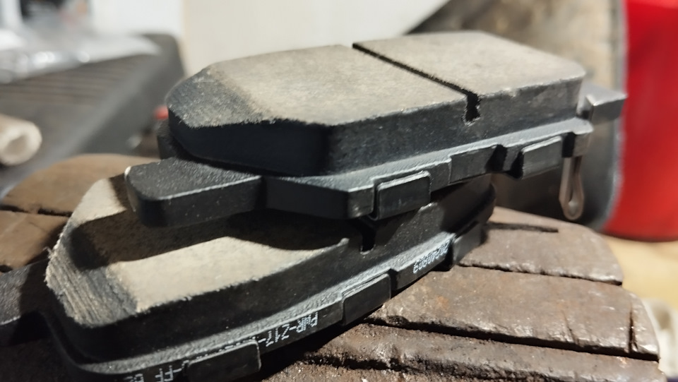

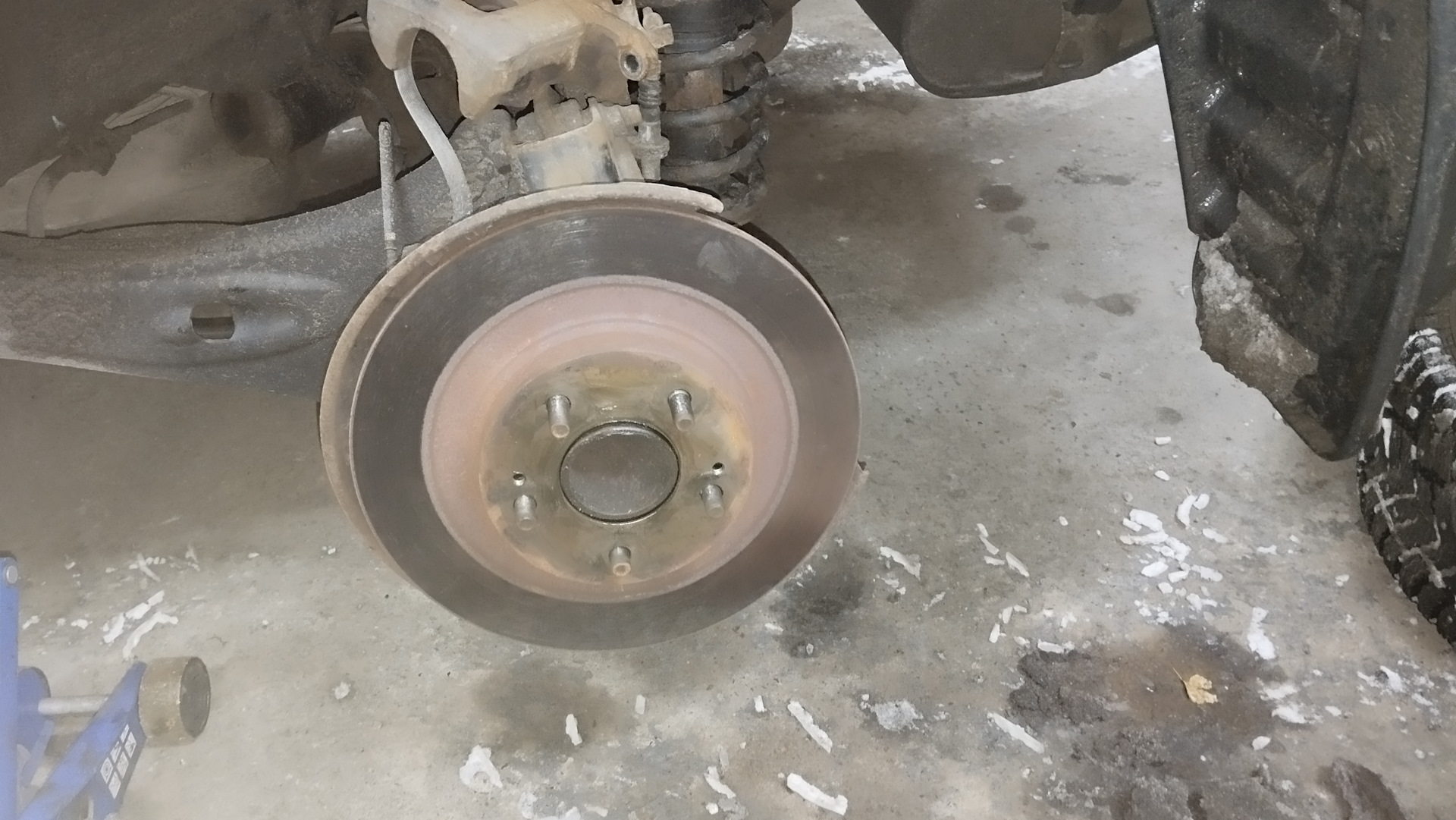

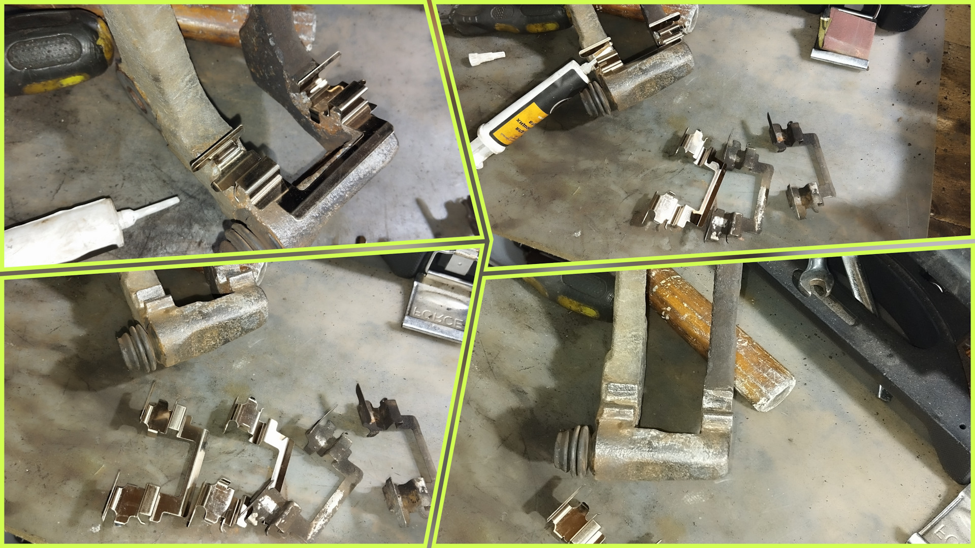

Разбираем
снимаем колесо, откручиваем суппорт, убираем его в сторону, вытаскиваем наши диски, снимаем тормозную скобу суппорта и на верстак,
снимаем старые пружинки, тщательно зачищаем направляющие, устанавливаем из комплекта новые пружинки,

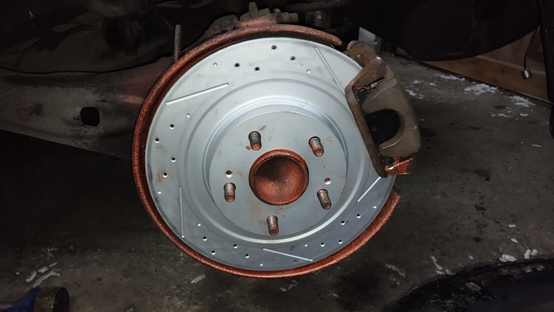

устанавливаем обратно все на свои места и новые тормозные диски .
старый диск
установил новые диски на свои места, все встало как родное,

о блин, не задача.как брак был или их разбило?у меня на ситроене такая же проблема была, так там скобу разбило, и колодки гремели, пришлось менять все и скобу и суппорт, так как он тоже получил свое.
Нет не брак пока разбираюсь, менять колодки не хочу они меня устраивают, просто по мере износа появился маленький люфт
да надо разбираться, смотрю у вас нету скоб для на управляющих, так и у меня на ситроене,
просто пружина прижимная, может ее стоит поменять, а так разобьет скобу.будет хуже.

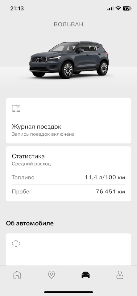

Отличные диски, сам тоже по кругу PowerStop поставил на Вольво!
отлично, вот сколько вы уже на них проехали?как ведут они себя?

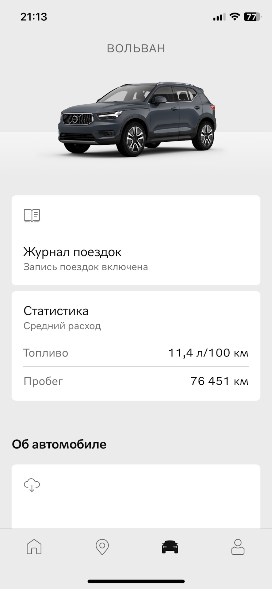

Чтобы быть объективным, привожу сегодняшний пробег, посмотрите, какой был во время написания статей про тормоза. Мне все нравится, тормоза отличные, не пылят, не скрипят (максимум первое торможение), несколько раз реально выручали.
это хороший пробег, спасибо.что что, а тормоза отличные, не скрипят не пылят, колпаки на диска остаются чистыми.

Ого се, гоночные дырявые диски 😃
ага, так и есть, скоро одену диски литье будет пушка 😁🤝🤝

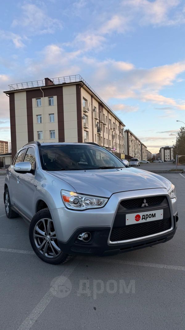

20е хромовые с полкой?
откуда знаете?
А что ещё можно поставить на asx?

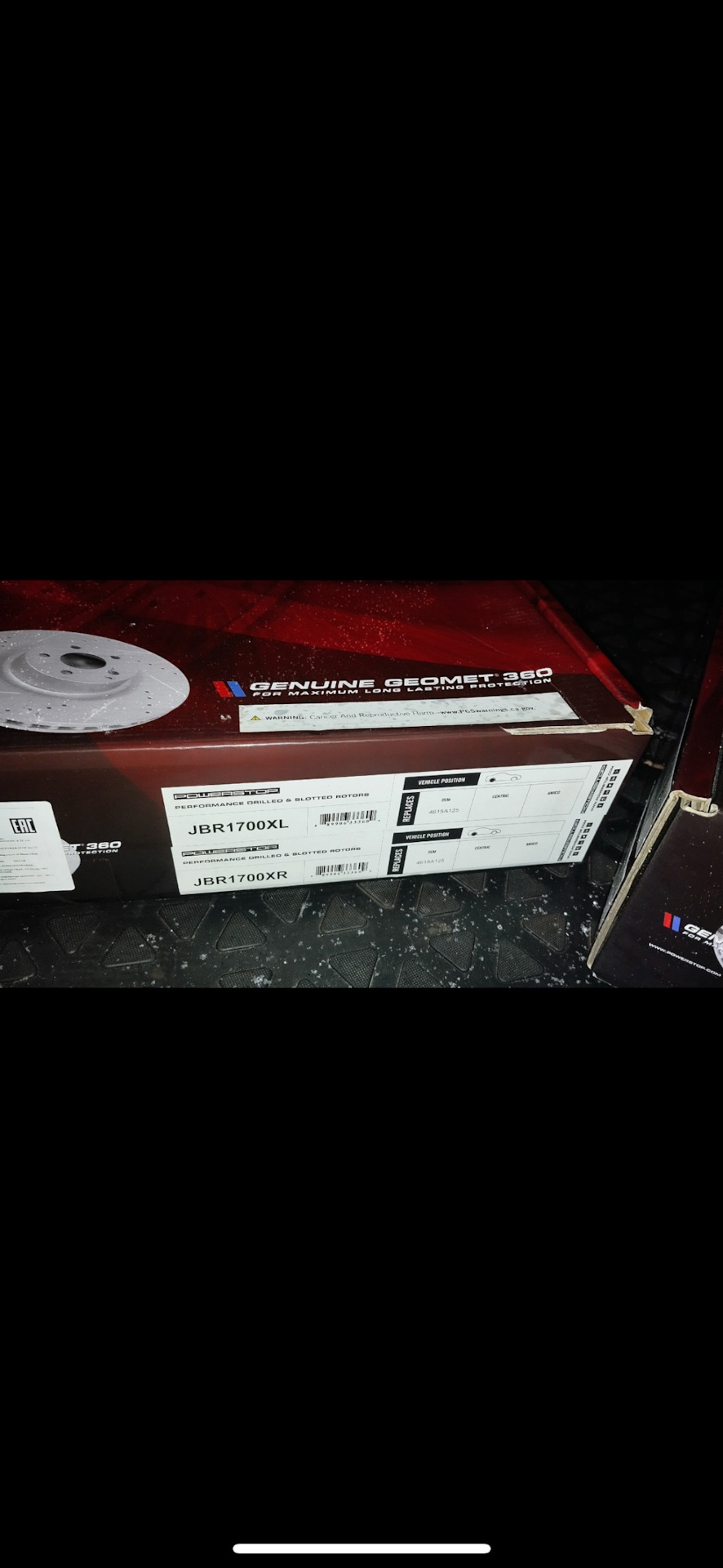

Только перепутали левую с правой стороной 🤭
У этих дисков нет направлений вентиляции, поэтому как угодно можно ставить, слотам и перфорации без разницы.
Может быть и нет. Но на каждом диске есть обозначение L и R. И слоты отводят газы от колодок наружу диска.
Заканчивайте с этим бредом что направление слотов отводят газы.
У любого amg мерседеса один диск левый, правый и слоты в разные стороны направлены.
То что там L R не более чем понт.
Зависит только от дисков которые вентилируемые,
133va
Это не бред. Мне давно известно что у Мерседеса диски на одну сторону в угоду экономии. Если изготовитель пишет на коробке XL и XR значит две стороны. Если у Вас не хватает нужной информации свяжитесь с тех поддержкой Powerstop и Вам научно объяснят. В полемику бестолковую с Вами вступать не буду, умничайте перед своими клиентами. 🤗
Dennis170
Сейчас колодки другие, здесь без разницы, а вот если диски вентилируемы, то да надо задуматься как их ставить, у меня они одинаковые, l и r не указано.
На коробке есть обозначение XL левый XR правый. Я с тех поддержкой связывался перед тем как ставить.
да действительно, так и есть, разберу и диски посмотрю по внимательней, хотя я там не видел, на самих дисках.
Dennis170
да сегодня все исправил, действительно не увидел текст на дисках, , а он там имеется, L и R, вот на старых заводских диска было все видно не смотря на то чо они были все в ржавчине.
