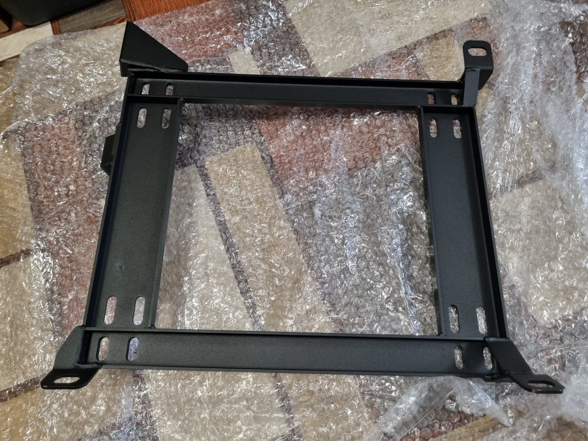

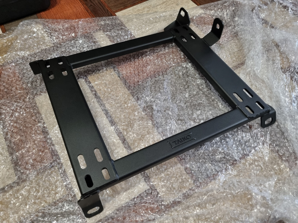

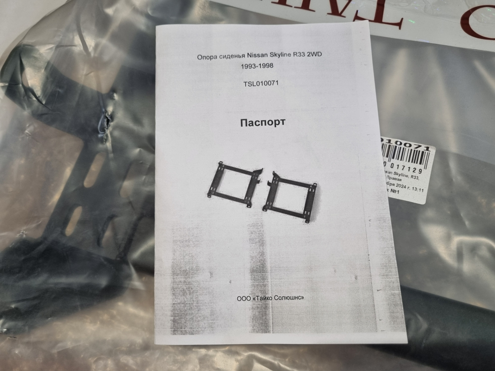

В вдогонку к полуковшу еще тогда приобрел правую опору кресла Taiko, именно на 2WD версию. Брал в AJS. Примерно такой же конфигурации, но дороже есть опора от Япономамы, но чем она лучше — не понятно, конструктивно тоже самое. Какие то оригинальные салазки от того же Recaro на 33 Скай мне найти не удалось, хотя площадки мониторил не один месяц — их просто нет, от слова совсем. И в общем вот:

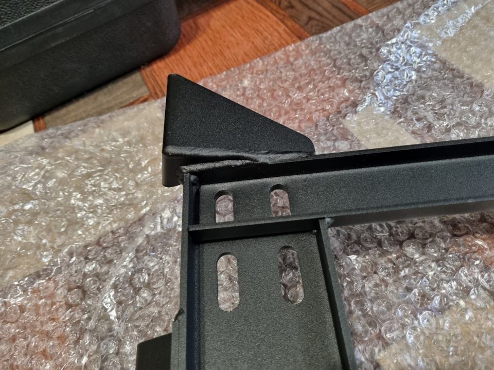

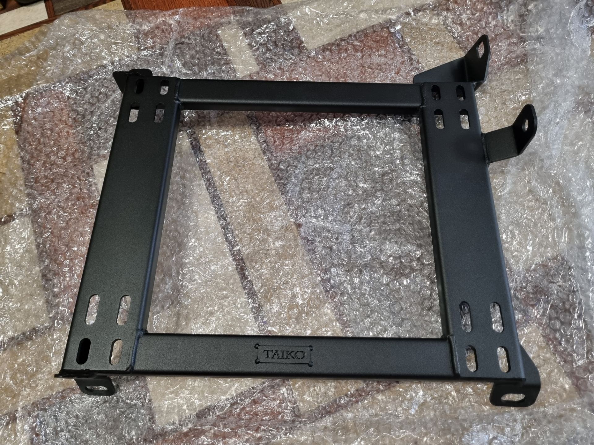

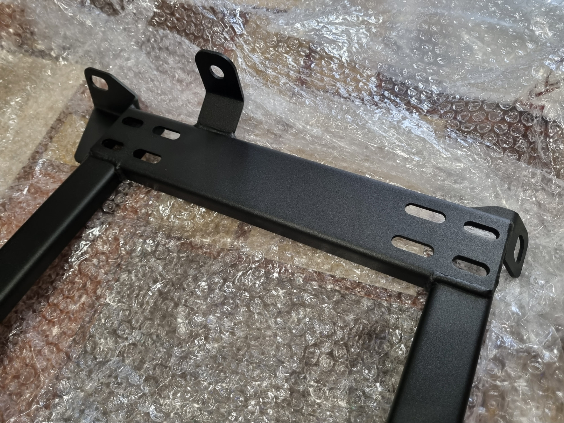

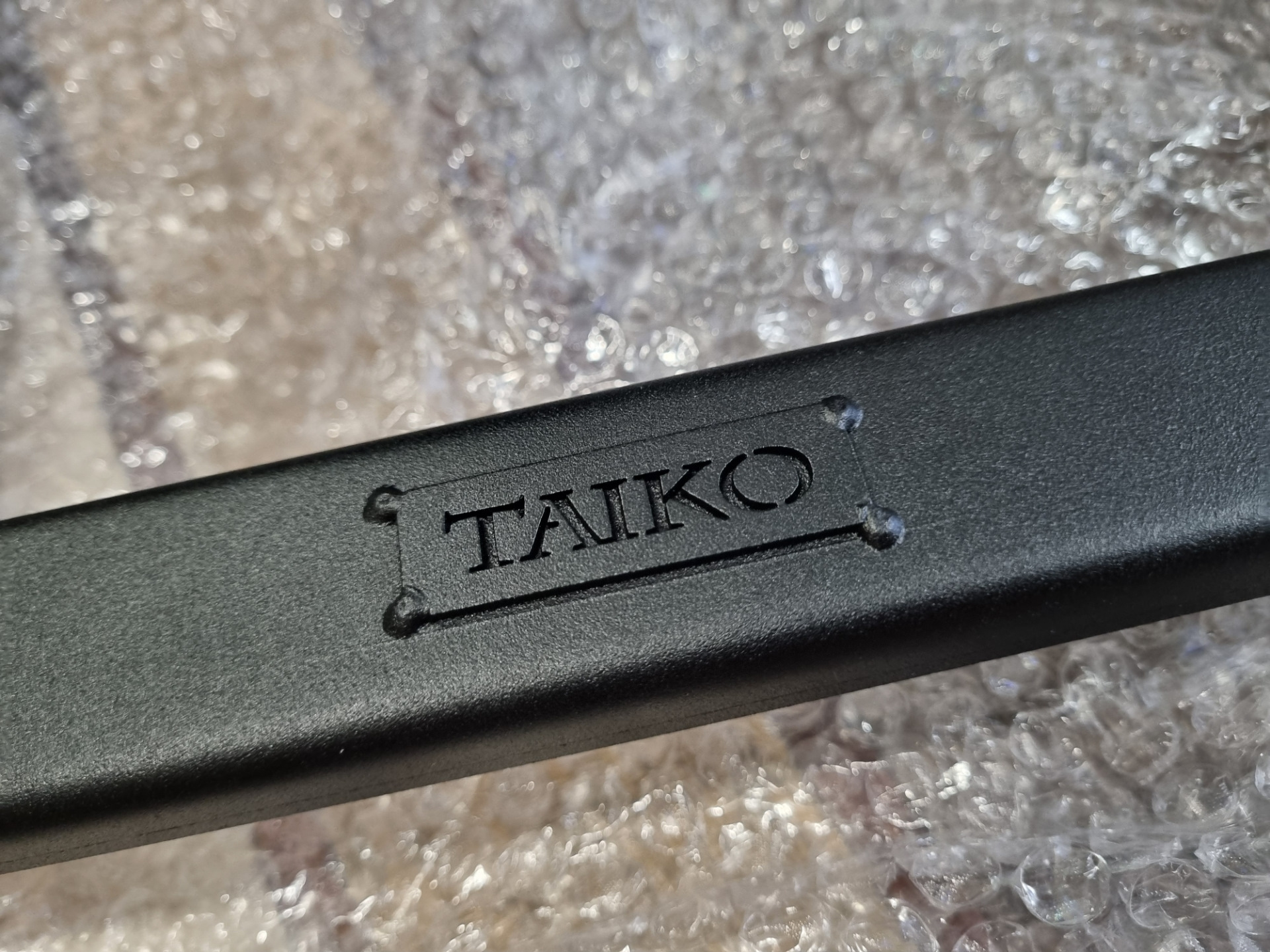

Исполнение аккуратное, швы добротные, материал не фольга, покрашено всё порошком. На самом деле удивило, что это наше производство из Новосибирской области, а не из Китая. 💪
В общем и целом — в правильности вопроса приобретения пока сомневаюсь, но это станет ясно по весне, когда будет примерка и попытки установки. Уже прекрасно понимаю, что с этой переходной пластиной кресло становится чуть выше стока, и при росте 187 меня это не особо радует. По весне всё примерю и если ничего не изменится — возможно пластина будет порезана и переварена на максимально низкое положение, опять же, если это будет возможно в плане расположения на полу. Тут вроде кто то уже исполнял подобное. Как говорится — будем посмотреть!

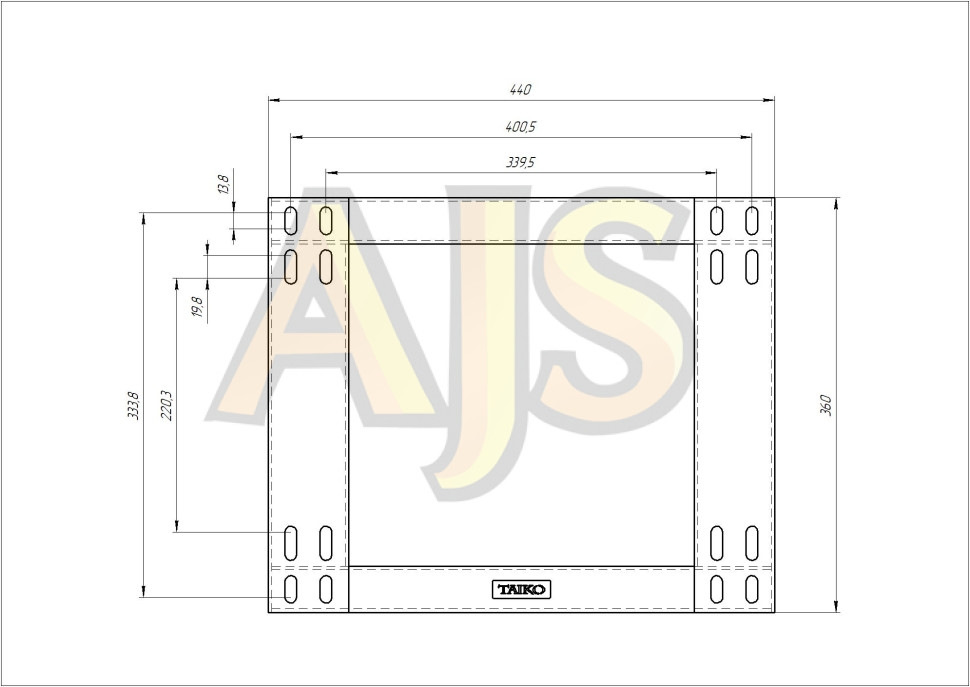

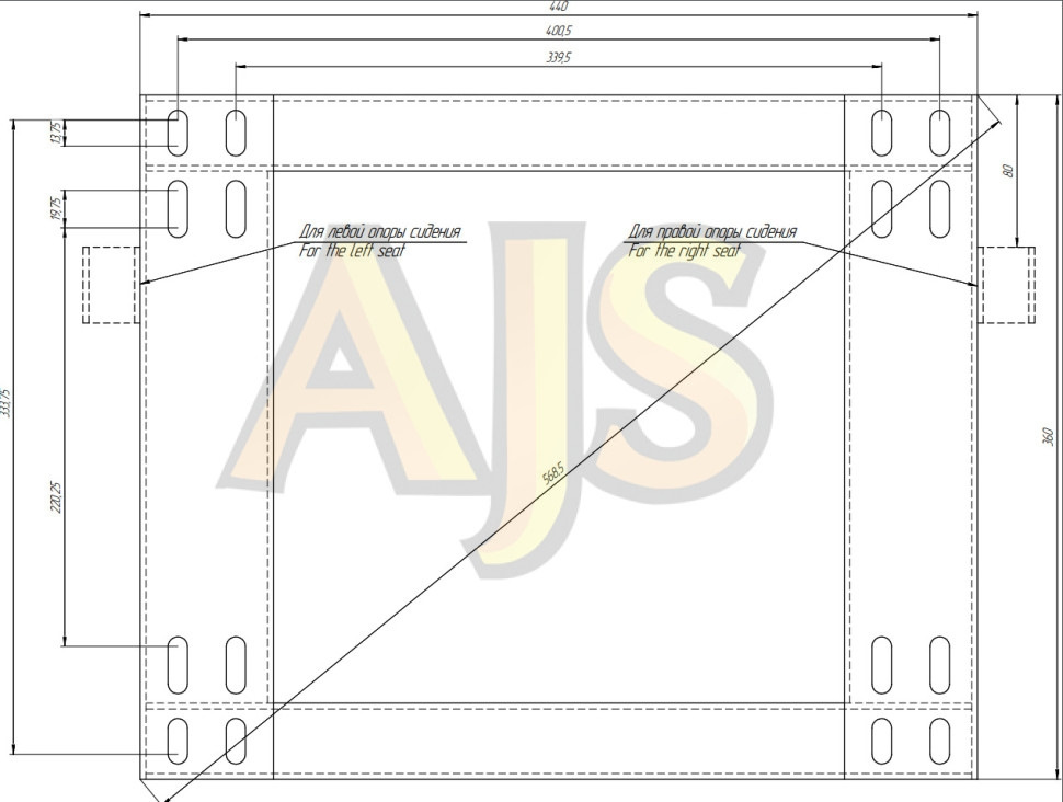

Ну и на всякий размеры площадки.
